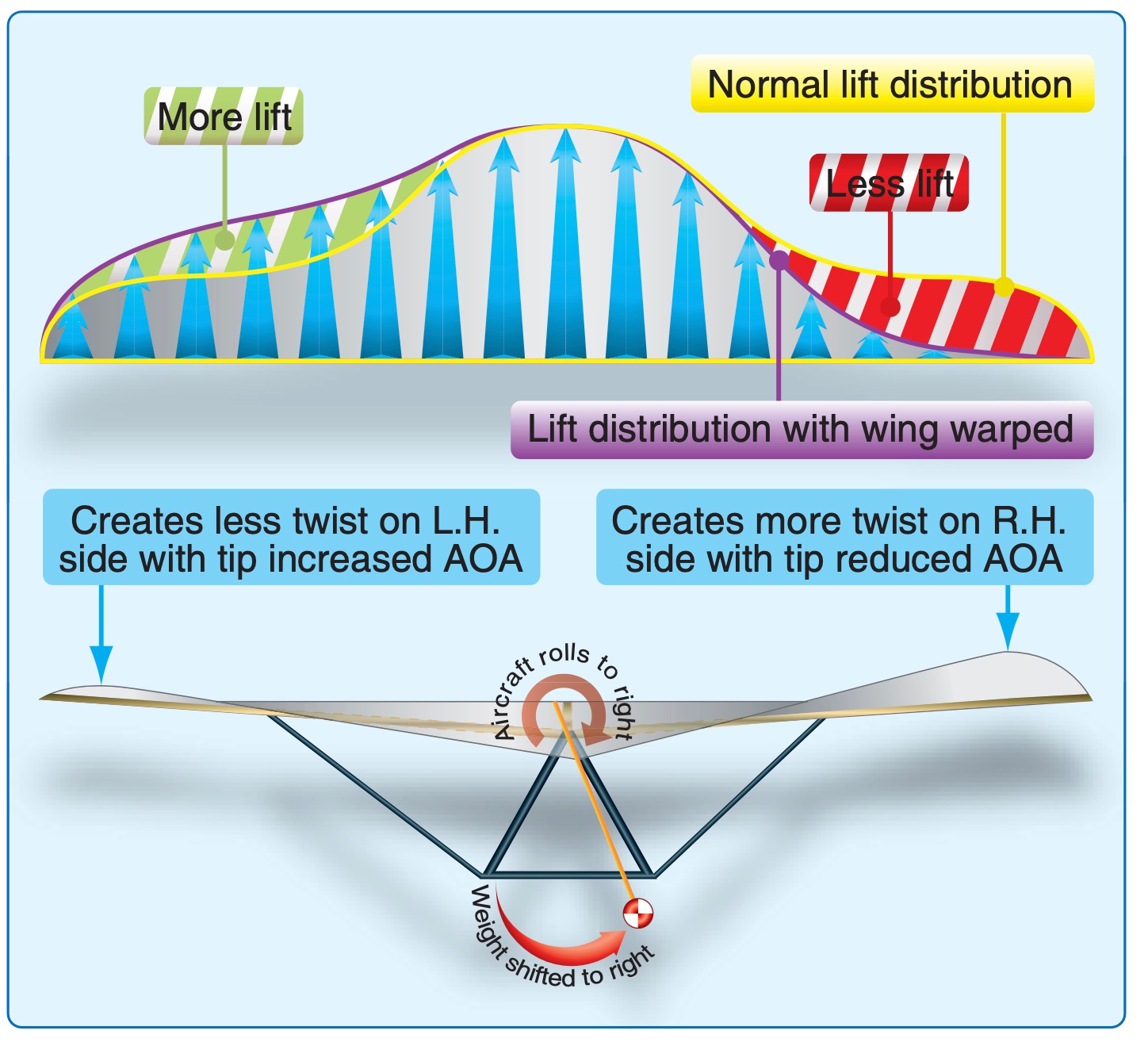

"Вид крыла спереди, демонстрирует отрицательное V в центральной части крыла, положительное V, ближе к законцовкам, обеспечивается за счёт гибкости каркаса." Другими словами любая положительная перегрузка увеличивает прогиб консолей и, соответсвенно, увеличивается положительное V, а значит растет и устойчивость аппарата к уходу в глубокий крен.
Что нас в очередной раз наводит на определенные выводы и, в определенной степени, является подтверждением корректности моих тезисов о причинах и следствих в начале этой полемики. Но не будем спешить, чтобы "не разбить мозги на части и извилины не заплести"(с). Еще один момент, положительное V в наших крыльях задается при помощи крутки и изменением купольности. Что хорошо проиллюстрировано на следующей картинке:
Иллюстрации взяты из "Weight-Shift Control Aircraft Flying Handbook"(с)
Все вышеперечисленное говорит о гениальности такой казалось бы простой на вид конструкции. Не знаю как кого, но меня лично восхищает механика работы гибкого крыла и гениальность некоторых элементов конструкции, просто и эффективно.

Теперь про спираль. Исходя из вышесказанного, в правильном вираже за счет роста перегрузки увеличивается изгиб консолей и, соответственно, положительное V, которое помогает контролировать ситуацию. Дозированные (именно так) действия трапецией в сторону увеличения угла атаки подключают к этому положительное V образованное задней кромкой (круткой). То есть весь этот сложный механизм взаимодействия ни что иное, как уникальная, сбалансированная и адаптивная система, которая обеспечивает стабильность, нивелирует огрехи в навыках управления или негативное воздействие турбулентности. Задумайтесь над этим, когда Вам захочется изменить профиль лат или длину тросов на аппарате заводского исполнения, скорее всего это нарушит хрупкий баланс заложенный в конструкцию производителем.
Влияет ли отрицательное V в центральной части крыла на поведение в спирали? Конечно влияет! Но, скорее всего, этот момент не является определяющим.
Во-первых: Потому что отрицательное V заданное геометрией частично компенсируется гибкостью законцовок, круткой, кроем обшивки и профилем лат.
Во-вторых: В наставлении "Weight-Shift Control Aircraft Flying Handbook" версии 2008 года Spiral Dive/ Негативная или глубокая Спираль не обозначен, как опасный режим и вообще не никак не рассматривается.
В-третьих: Только в Июле 2017-го проблема выходит на официальный уровень. FAA публикует дополнение к «Наставлению по полётам на аппаратах с балансирным управлением 2008 года» (FAA-H-8083-5) в котором обозначена проблематика Spiral Dive и даны рекомендации по этому поводу.
То что производители экспериментировали с отрицательным V по каркасу еще до 2008 года, но проблем особых это не вызывало говорит о том, что отрицательное V, как конструкторское решение, не является основным фактором провоцирующим Spiral Dive/ Негативная или глубокую Спираль.
Однако влияния отрицательного V нельзя игноировать, так как в погоне за ростом эффективности и скорости производители могли пойти дальше, что могло отразится и на поведение крыльев в спирали в том числе. Для внесения ясности нужны нужны сравнительные данные по отрицательным V у крыльев разных поколений.
