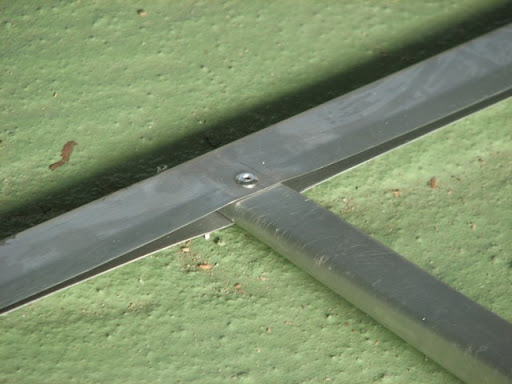

Дюраль не трогаем туда-сюда 🙂. Имелось в виду вот подобное соединение. Пришлось изобразить в масштабе для наглядности.
Хотя задняя кромка  "BearHawk" и "Ворона" вполне заслуживает внимания. По сути разница в угле гиба на 45 градусов и возможность локального выправления для целиковой нервюры.
Кстати, какова ширина полки отогнутого бортика?

задняя кромка бланика 0,8мм
    51,6 КБ · Просмотры: 158
