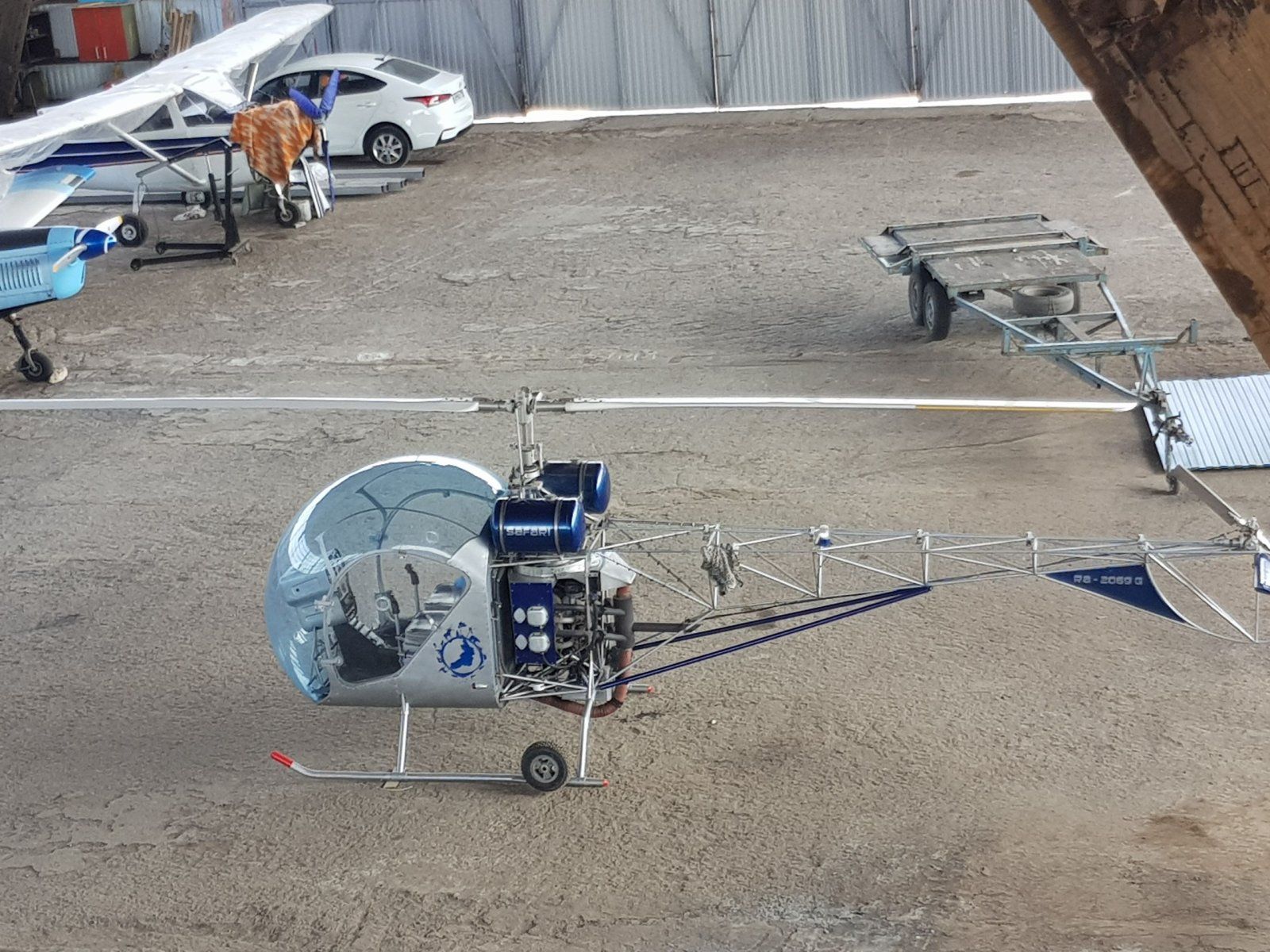

Продам вертолёт Сафари

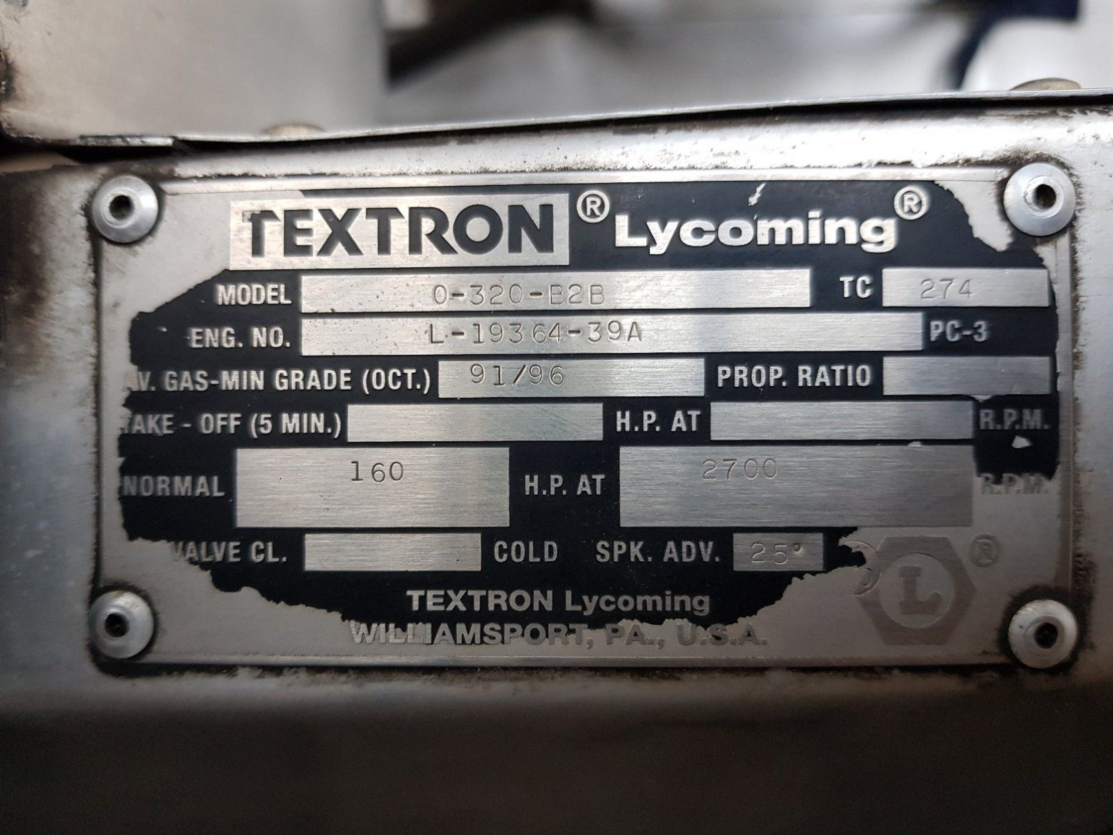

Доброго дня всем. Так этот аппарат на автобензине работать может или нет?
Авто от авиа отличается только повышенной испаряемостью то есть меньшей высотностью из-за спиртов в топливе. Самолёт делается для неба а вертолет для земли. Так что октановое число решающий параметр топлива а авиа или авто значения не имеет

Хелик этот видел в живую, потому что morena изготавливал мой китфокс. Незнаю зачем он его продает, зря, зачетный аппарат.

O-320-B2B 160 л.с. (119 кВт) при 2700 об / мин, минимальный сорт топлива 100/130 или 91/96 avgas, степень сжатия 8,50: 1. То же, что и B2A, но с прямым стояком в масляном картере и карбюратором -32. Лайкоминг О-320 - Lycoming O-320 - Wikipedia
Читаем внимательно вышенаписанное. Никакой "большой дефорсировки" данный двигатель не имеет. Категорически не советую даже бодяжить авиационную "сотку" с автобензином для этого двигателя, что сам проделываю на 360-м лайке, поскольку на "Сафари" с двухлопастным винтом двигатель в 160 л.с. итак работает почти на пределе возможностей.
Вообще, чтобы спокойно летать на вертолёте лучше постараться забыть о нашем автобензине.
