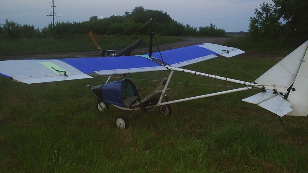

Здравствуйте. А можно увидеть фото или видео обновленного самолета....
Все эти изменения уже имели место и облетывались в разных варианта этого самолета. Как тросовые расчалки , так и увеличенная нижняя обшивка.
См. фото прошлых лет. С законцовкой сейчас работаем. Выходит неплохо.Фото законцовки покажу чуть позже.

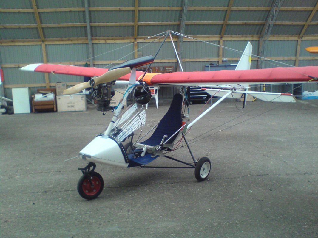

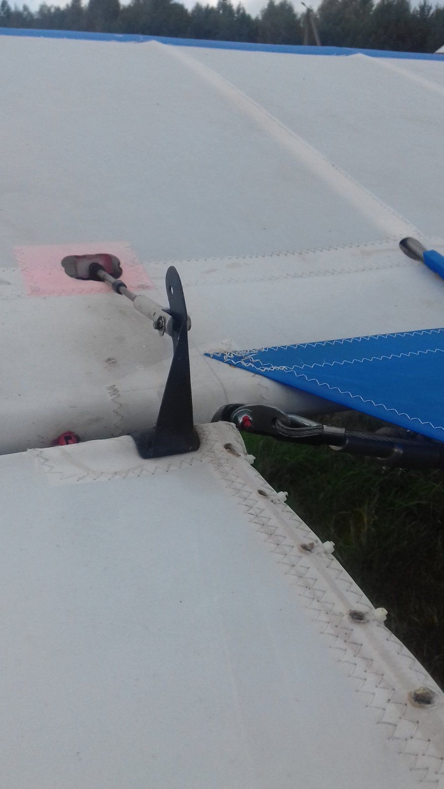

Евгений а в каких случаях используется второе отверстие в качалках элеронов и руля высоты ? Понятно, что уменьшается угол их отклонения, но для чего ?
Эти качалки ( кабанчики) общие для всех рулей. Для элеронов и РП используем почти всегда нижние отв. Бывает крутка крыла не равная у плоскостей, а менять- регулировать лень, можно выровнять их эффективность установкой тяг на разные отверстия. Для РВ при дальних полетах лучше уменьшить их эффективность установкой тяги на верхн. отв.
