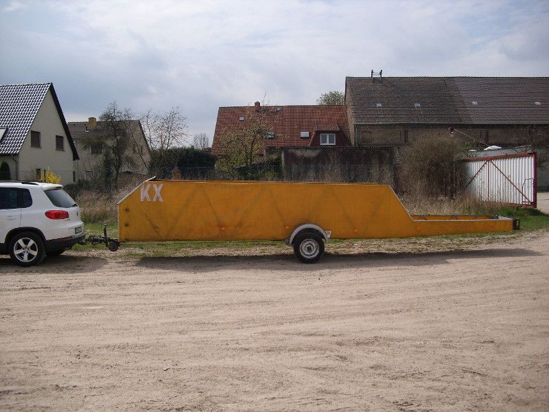

Помимо этого готов продать автомобильный планерный прицеп, на котором я привез этот мотопланер из Европы.
Растаможен, ПТС и прочие документы на руках.

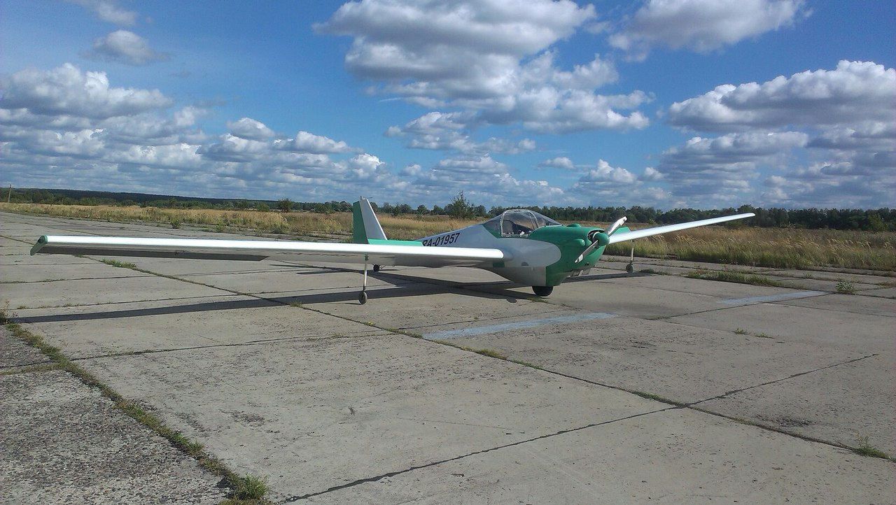

На фото - аппарат в сентябре 2015 года уже после завершения ремонта и возвращения из Крыма.
