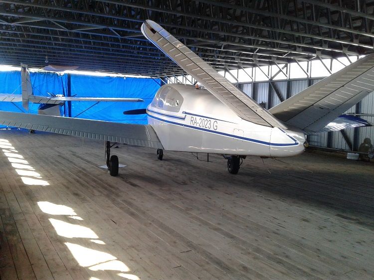

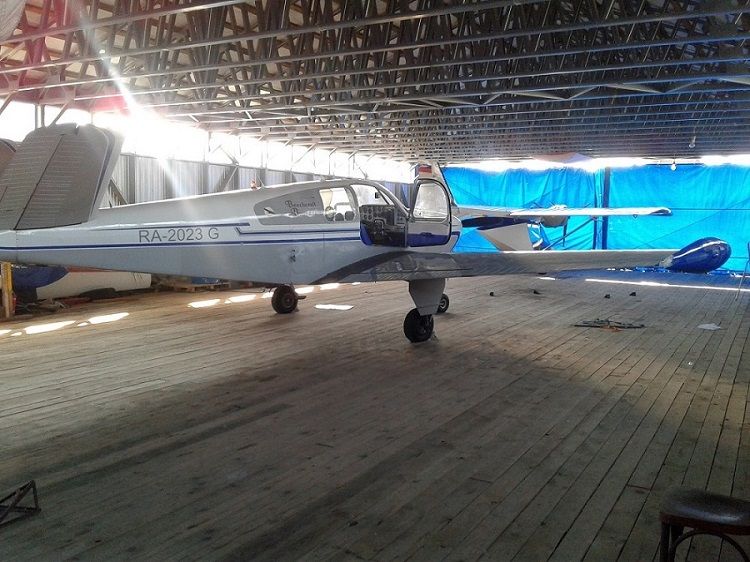

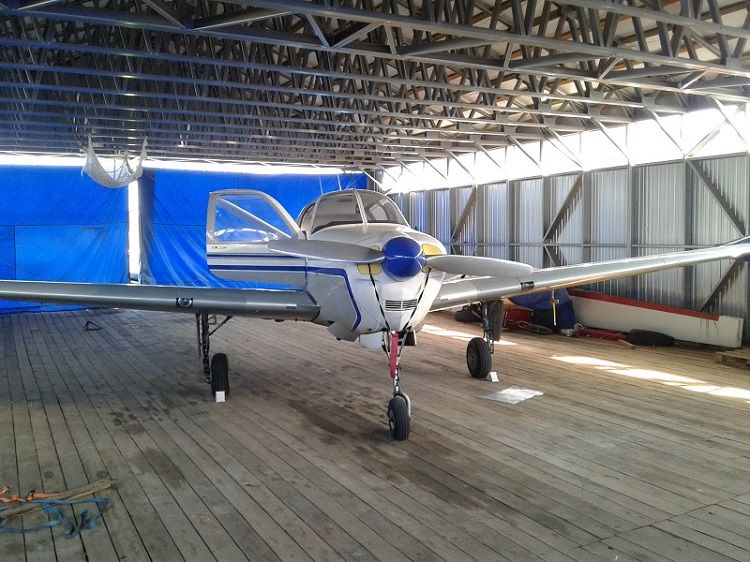

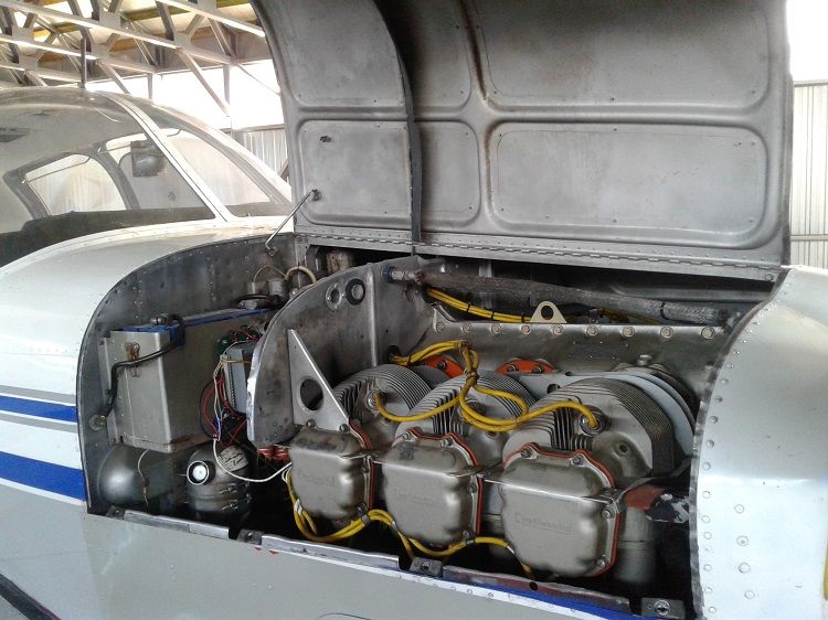

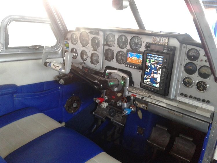

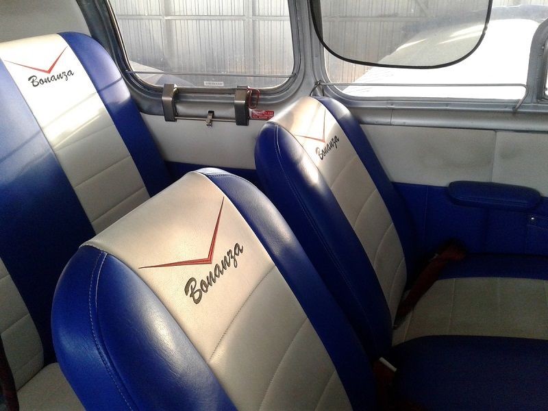

Вот и Настало время для продажи Бонанзы, на этот день, единственно летающей в России. Причина- переезд в другой регион и невозможность перемещения аппарата в новые края. Жалко, слов нет! Столько труда вложено, столько приятных полётов было... Но у каждой темы, рано или поздно,  наступает финиш.  Итог: Аппарат в полной боевой готовности! Всё работает, как часики, салон перетянут алькантаром, все системы перебраны и будут служить верой и правдой ещё очень долго. Двигатель CONTINENTAL E225  в идеальном состоянии. Новые цилиндры, новый моновпрыск, топливная помпа и перебранные магнетто. Четыре независимых топливных бака, общей ёмкостью 220 л. позволяют "висеть" в воздухе в крейсерском режиме ( приборная скорость у земли 240 км\ ч, на 80-м эшелоне 270 км\ч) около 5-ти часов, расходуя всего 38 л\ч автомобильного бензина АИ92. Продаётся аппарат вместе с ангаром, который живёт в МО на берегу Истринского водохранилища. Стартовая стоимость комплекта 70.000 $, что гораздо ниже себестоимости.

Я понимаю что все потеряли дар речи , и причина есть. Но все д
Же, у многих назревает вопрос, год, налёт, Топливо, лих, доки?
БИЧ БОНАНЗА С35
1952 г.
Общий налёт около 3000 часов.
Замена двигателя на Е225 в 2004 г.
Замена цилиндров в 2014 г. Налёт после STOH- 100 часов
Новый моновпрыск , топливная помпа, перебраны основные стойки, заменены тормозные и топливные шланги, покрашены крылья и фюзеляж. Аппарат делался для себя.
Бензин не ниже АИ 92. Для жаркой погоды (от 27 и выше)
На взлётном режиме используем только AVGAS, который живёт в отдельном баке.
После перехода на крейсер и лёгкого обеднения можно переключаться на MOGAS.
Российская регистрация единичного экземпляра.
