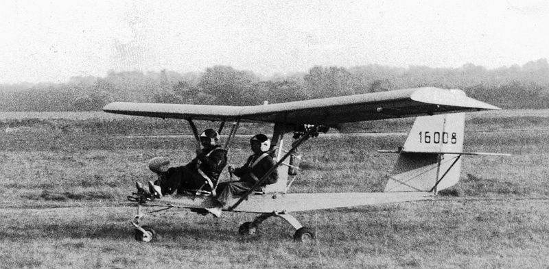

В 1991 году в СКБ ХАИ (под моим чутким руководством😊) построили самолет ХАИ-48.
Профиль крыла, как можно догадаться, Р-IIIА.
К смотру-конкурсу СЛА-91 сделать его немного не успели. Поехали туда просто поглазеть, поддержать и поговорить.
На смотре разговорились с Юрой Яковлевым, и я его таки убедил, что для сверхлегкой техники со слабой энерговооруженностью Р-IIIА выгоднее, чем Р-II.
С тех пор на Аэропракте и пошло.😉
Самолет ХАИ-48, по сведениям двухлетней давности, живой и летающий.
С РМЗ-640 (редуктор 2,12) скороподъёмность вдвоем была 2,2 м/с.
Поведение на сваливании плавное, адекватное и без сюрпризов.
Много летали на самолете на УТП, соревнованиях, расселение трихограммы.
Загрязнение поверхности крыла в меру приличия терпит.

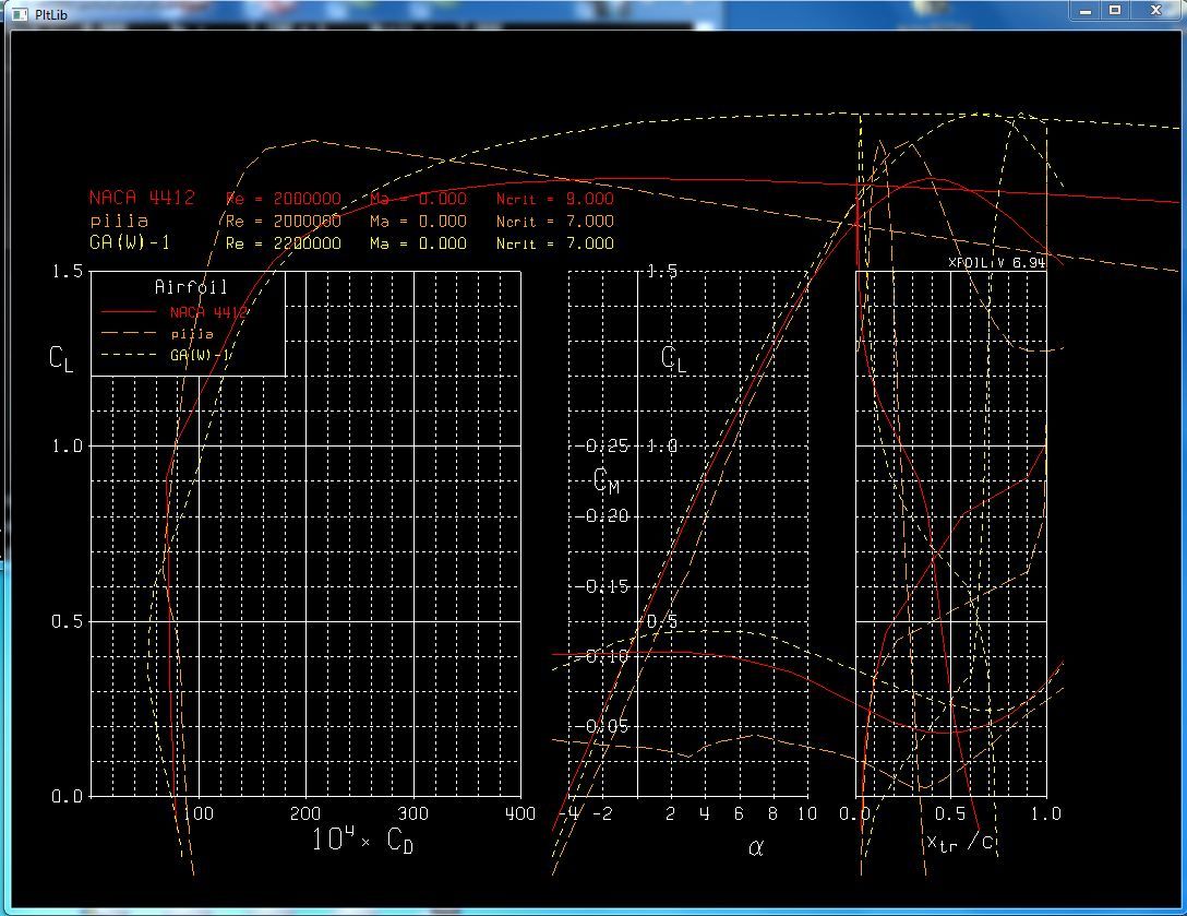

Вначале положил глаз на новомодный GA(W)-1 по срыву и максимальному Су. Даже был нарисован эскизный проект крыла, но оказалось, что он хорош только до Су не более 0,4. Дальше держится за воздух, но не летит. Ну и сложность исполнения тоже будь здоров.
Наиболее подходящим к требованиям оказался NACA4412. На полетных Су от 0,5 до 1 аэродинамическое качество выше описываемых конкурентов. Хорошо механизируется. Срыв просто замечательный, хоть и максимальный Су сравнительно невысокий.
Да и для двух лонжеронного крыла тоже хорош - имеет хорошую толщину для второго лонжерона.
Как только эксплуататоры и ремонтеры не измывались над крылом - оно все равно летело.
Ну и сравнительные поляры, считано в Xfoil.
цитата Ю.Яковлева из ветки про А-20:
Мы имели возможность сравнить 2-а профиля крыла на самолете А-20. Первая, опытная машина была с профилем Р-II-14%, а первая серийная с P-IIIА-15%. Сравнение показало, что потребная мощность меньше, а скороподъемность выше у самолета с P-IIIА-15%. Конструкция же нашего крыла одна из самых оптимальных по весу и технологичности. Вес обтянутого и покрашенного крыла с флапероном составляет 22 кг, время сборки каркаса крыла всего 35 нормочасов. Я уверен. что 2-х лонжеронное крыло будет тяжелее. Кстати, по поводу недостатков крыла с тонким профилем у меня был разговор с Рябиковым.
Что профиль хорошо механизируется, как-то даже неправдоподобно хорошо, указывал Торенбик. С однощелевым закрылком получали Су больше 3,5 (если даже не 4,5 - могу ошибаться, цифру точно не помню), Торенбик в своём учебнике даёт ссылку на первоисточник по экспериментам с этим профилем. Я так и не добрался до того первоисточника; ещё студентом был, как-то отвлёкся от темы. В общем интересный профиль.

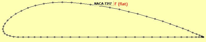

Мне по результатам игр с генератором профилей NACA понравились 5315, 6316 и 7317. У них достаточно низкий носок для больших углов атаки и, похоже, достаточно горбатые задние 2/3 для плавного срыва (в отличие от ЦАГИ Р2 и Р3). Момент у 7317 раза в полтора больше, чем у 4412, зато прога предсказывает сумах порядка 2,3. ИМХО самое то для крыла без механизации при наличии эффективного ГО.
Самое симпатичное - у них нижняя линия очень близка к прямой - и её можно сделать 100% прямой практически без изменения характеристик. Получается 9/10 хорды это плоскость для стапеля - красота!
"Не верь глазам своим" Козьма Прутков.
Существуют пределы относительной кривизны и относительной толщины, за которыми характеристики профиля падают. С помощью Digital Datcom, который специально разработан для работы с аэродинамическими профилями серии NACA на основе собранных для них достаточных данных для Re = 1 миллион, высоты 0 и числа Маха 0,1, максимальный коэффициент подъемной силы для настоящего прямоугольного крыла с профилем NACA 7317 находится где-то около 1.1 при критический уголь атаки около 12 градусов. Я не утверждаю, что всё абсолютно верно, но программа широко используется.
Нашёл отчёт NACA № 450, где есть данные по 6315 и 6318. У них профильные cymax оказались около 1,5 при Re 3M (для реального крыла, к тому же при Re 1M получатся ещё меньше) - так что никаких чудес. Чудеса с большой вогнутостью получаются только при заднем положении максимума, когда хвост профиля похож на отклонённый закрылок. Например, по данным того же отчёта у 6712 сумах подбирается к 2. Напомню, что 67.. разной толщины - это крыло Fairchild A-10. Собственно, с ним и были связаны мои завышенные ожидания по сильновогнутым профилям. Констатирую: они не оправдались, а JavaFoil считает толстые профиля совершенно неадекватно.
