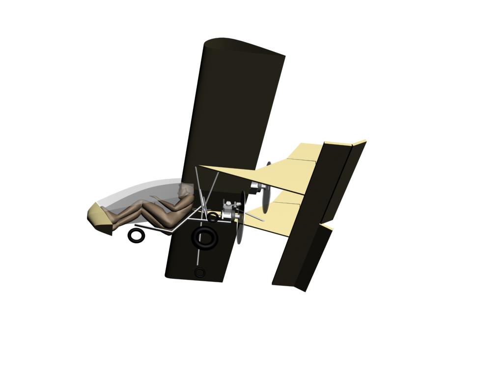

Не скажу за всех, а себе я обозначил нишу: из пункта А в пункт Б со скоростью 120 (сваливание 60) и обязательно с 2мя моторами для надёжности, в т.ч. для полётов ночью, когда в приземном слое нет болтанки. Остальное по минимуму, материалы из хозмага.
В рамках минимализма была мысль обойтись элевонами, но не на бесхвостке, а на (почти) классике.
Из тех соображений, что имея ГО сзади и поэтому не имея проблем с его срывом - сделать так будет ещё проще, чем на утке. Напомню, что Vari EZ Рутана первоначально не имел элеронов.
Но по трезвом размышлении отпугивает необходимость очень точной работы рулями, когда управления по крену и тангажу сопряжены. А если делать элероны - то, действительно, почему бы не флапероны. И тогда трудно сказать, какой профиль (точнее, семейство) лучше: Р-2 или USA35 или 5315. Нужны: толщина от 15 для строительной высоты и плавного срыва, плоский низ для технологичности и на всякий случай толерантность к обледенению (ибо ночь), а для этого тупой носок. Р-3 не подходит.

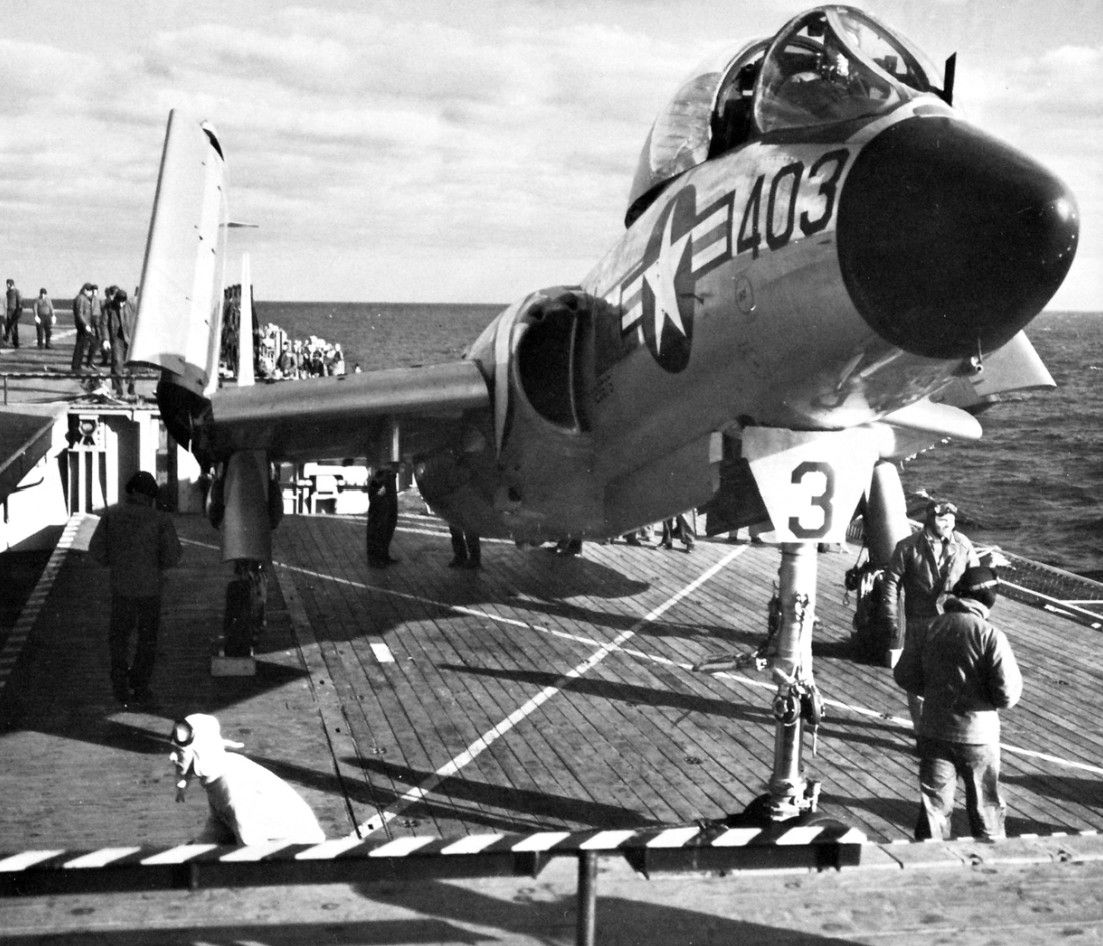

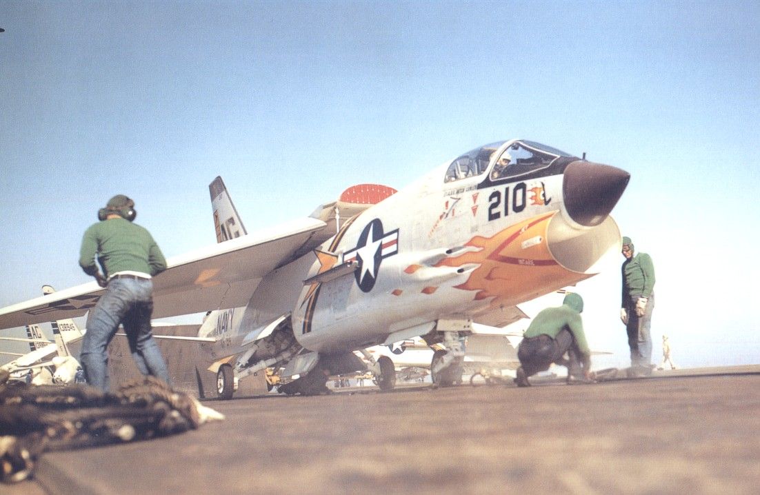

На американском палубном "Корсаре" это что-то дало. А при наличии обдувки крыла - точно даст...
Во первых не на Корсаре, а на Крусейдере. И случай этот очень интересный, яркий пример психологической травмы главного конструктора и бросания из крайности в крайность. Дело в том что палубная авиация в принципе имеет массу ограничений по сравнению с сухопутной. А шла гонка между морской авиацией и сухопутной, плюс и те и другие только начали применять новшества-реактивные двигатели, стреловидные крылья, увеличивалась нагрузка на крыло.. Шло становление принципиально новых самолетов. Предыдущий самолет этой фирмы, Абордажная Сабля, очень хреново взлетал с палубы. Для улучшения взлетных характеристик решили увеличить взлетный угол + предкрылки. И решили это просто-задрали нос, поставив высоченную носовую стойку. Самолет стал взлетать лучше, но корабельная команда чертыхалась, лазая на высоте 2-го этажа, а пилот ни хрена не видел на посадке из за задранного носа.
На втором самолете конструктор сказал-на те с...ки, вот вам фюзеляж на уровне пояса и фюзеляж в горизонте на глиссаде..... Чтобы обеспечить нужный угол атаки просто сделали поворотное крыло
Всякое решение имеет причины. а беспричинно-это .....
ЗЫ. Незабвенный Денис где то писал, что летающее крыло невозможно механизировать. Вот вам и мощные предкрылки. Но думается он все же имел ввиду механизацию задней кромки, ... А на Дугласовском Скайрее были и закрылки.
