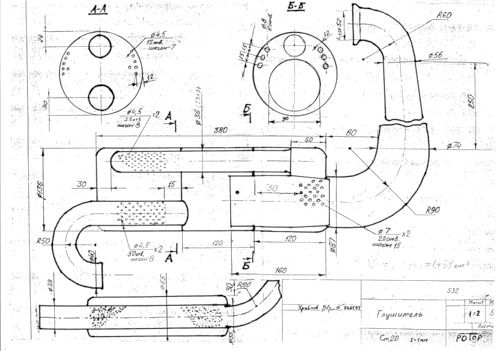

Такая беда - не прет, однокарбюраторный, одноконтурный, редуктор ременный, глушитель оставил свой Бурановский, Ротакс куплен у Бак, заводится с пол пинка и холодный и горячий, свечи светло коричневые, винт Казанский Финишпроп, упирал мордой в весы и как винт не ставил 70-75 кг.с. , грешил на карбюратор, крутил по разному - не помогло, сегодня купил китайский Микуни, то же самое - не прет, чего ж такое то ????
Возможные причины: 1.Бурановский глушитель 2.Неверно подобрана пара редуктор-винт 3.Первая и вторая причины одновременно 😱
Думал про глушитель - на Буране то летал нормально было, редуктор-винт - дак винт то переставной ВК-5 рассчитан на 28-80 л.с., и редукция 2.58 как положено не знаю на что и подумать, вечером поеду попробую без глушителя вообще (кольца надеюсь не оборвет),

думается должен быть резонансный настроеный выхлоп. тоемть нужен глушитель от Вашего ротакса без глушителя родного кольца ни оборвет, так же тяги ни будет

С резонатором он просто будет мощнее, без оного он отдаст то что имеет, летал на этом аппарате с Бураном - хватало но грелся, а вчера попробовал с Ротаксом вообще ни чего, мягко сказать.
Не будут эти моторы без резонатора работать,потеряете 1000об в мин. У них продувка так сделана что резонансный выхлоп обязателен,инече он душит сам себя

Два варианта:1.Купить 2.Изготовить самому
Да рад бы изготовить - да даже не представляю чего это такое, на Буране у меня не было, сейчас сгоняю в магазин может у них от Тайги есть

Нету от Тайги, может кто делал,? может чертежик у кого остался ??

Понял, спасибо, связывался с Pisman, они на рмз 500 делают, дак от меня до Рыбинска не далеко, подойдет ли с рмз 500 на Ротакс ?
Поройся на сайте - чертеж здесь был. Шел как творчество Хрибкова для 532-го. Сварганишь. РМЗ-500 - лицензионная официальная копия 503. Также найди тахометр, можно винтовой у моделистов. Да, и углами так сильно не маши - работай по 1 градусу. http://img-fotki.yandex.ru/get/3611/kvadrat67.27/0_2e021_6018ff34_orig
