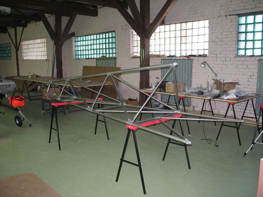

Толщину стенки трубы где болты можно увидеть на 3.33 мин. Так же можно прикинуть толщину стенки трубы самого подкоса-просто тупо болт насквозь. В принципе африканцы также строят только из стали. 🙂
Блин, какой ужас, у него тоже подкос в болт нацелен 😁😁😁😁.
А от такого не ужаснетесь? Вместо радиусных шайб трубки просто смяты.
