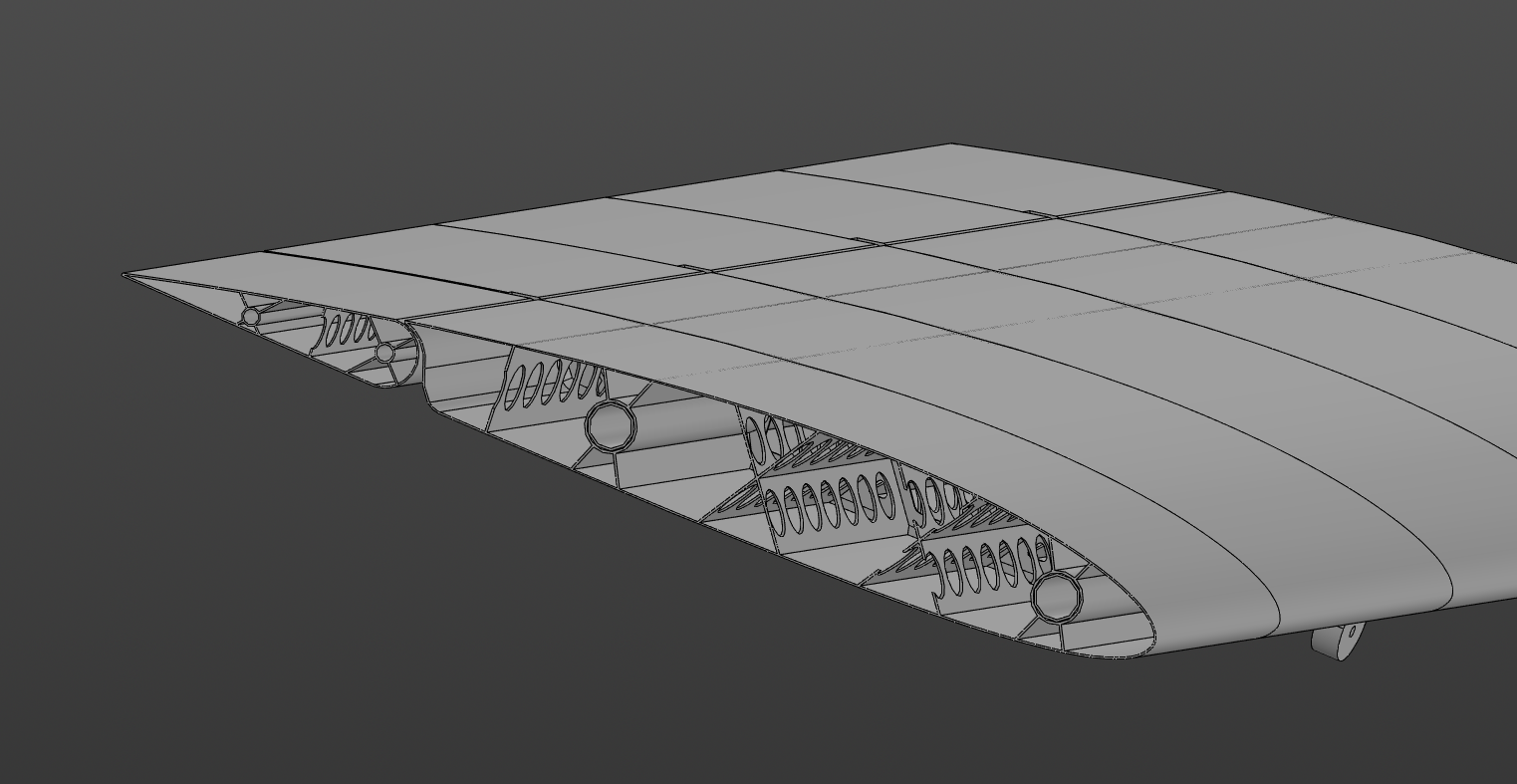

Месье знает толк в извращениях 😉. Это же просто тихий ужас технолога, производственника и сборщика😝
Такой сегмент крыла изготавливается одним действием: нажатием кнопки "печать" на 3D-принтере. А крыло собирается элементарным нанизыванием этих сегментов последовательно на трубу.
Да, наверно надо добавить, что это крыло для небольшого беспилотника с хордой 460мм 🙂 Но я думаю, что и с бОльшей хордой можно такое делать, все упирается в размеры 3D-принтера.
Вот в этих х образных стенках при воздействии вертикальной нагрузке будет изгибающий момент и крыло потеряет форму.
Не потеряет🙂 Если их делать вертикальными они еще быстрее теряют устойчивость при сжатии, а в такой х-образной форме они отлично работают. На самом деле обшивка сама по себе получается достаточно жесткая, эти подпорки не сильно нагружаются.

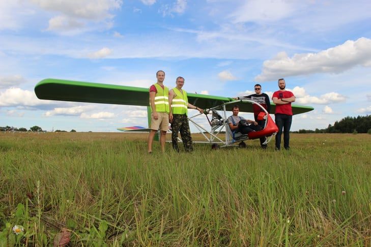

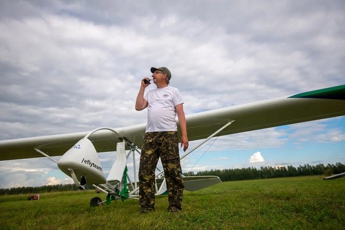

Efly планер построено 2шт. Efly электролёт построено 1шт.
Всё это на количество человек в коллективе разделите - не стоит забывать, что Олег один, условия для творчества с Золой у него скромнее, а аппарат сложнее. Да ещё и облик аппарата сложился далеко не сразу.
А у вас фактически глубокая модернизация простейшего ЛАК-16.

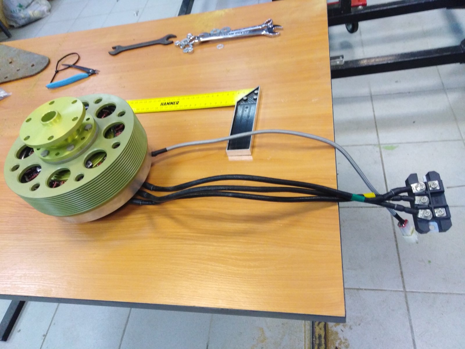

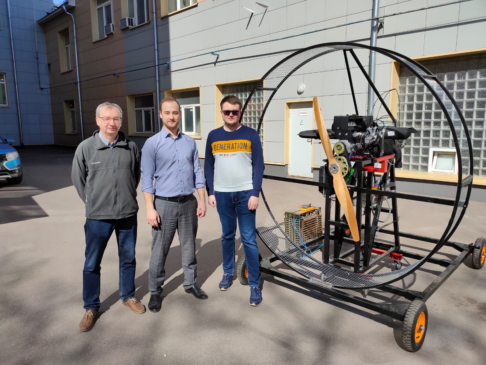

А вот за электродвигатель респект и уважуха.

Нет. Вы тут не правы. За аналог был взят планёр Мастяжарт.
В том и дело, что построить самолётик 115 в гараже не сложная задача. Нужно просто его строить. А вот создать коллектив в разы сложнее. И задача у меня была создать коллектив взяв посильную конструкцию и в финансовом и в организационном плане. Обязательно внести в проект изюминка в виде электрической силовой установки. У всех ребят и у меня был опыт в более серьёзных проектах и местах. К стати все имели профильной образование МАИ и Мосполитех. Трое ребят получили красные дипломы и в этом без ложной скромности есть и моя заслуга.

По крылу нашего аппарата я бы не сказал, что работа была простейшей. Это композитное крыло сделанное на достаточно высоком технологической уровне на серьёзном производстве. Матрицы, препреги, соты, пенопласт, вакуумное формование в печи. Это был технологический задел на дальнейшие разработки. И это мои возможности договориться и доверие ко мне.
