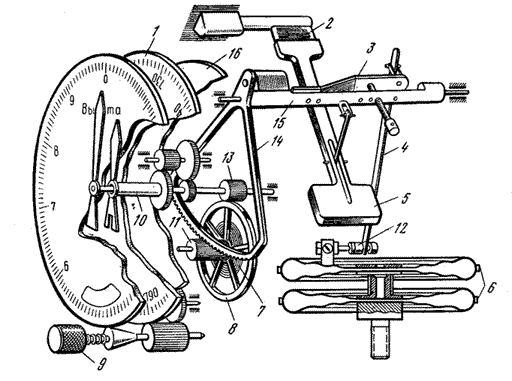

Собственно вот конструкция девайса о котором идет спор.
Кинематическая схема двухстрелочного высотомера:
1[ch8776] барометрическая шкала; 2 [ch8776] плоская пружина; 3, 12 [ch8776] биметаллические компенсаторы; 4 [ch8776] тяга; 5 [ch8776] противовес; 6 [ch8776] блок анероидных коробок; 7 [ch8776] волосок; 8 [ch8776] большое зубчатое колесо; 9 [ch8776] кремальера; 10 [ch8776] полая ось; 11 [ch8776] трибка; 13 [ch8776] малое зубчатое колесо; 14 [ch8776] сектор; 15 [ch8776] валик; 16 [ch8776] основание​
Считаю, что основной элемент прибора - это блок анероидных герметичных коробочек (6).., которые приводят в действие стрелки посредством множеств рычажков и зубчатых колесиков. По сути, герметичность корпуса прибора не столь важна для негерметизированных ВС, т.к. атмосферное давление что за бортом, что в кабине одинаково. Но и у каждого прибора есть свои погрешности, которые с учетом поправок вносятся в таблицу и вешается такая табличка на борту ВС.
Вот с УС(ами) это совсем другое дело.., магистраль и корпус прибора должны быть герметичными, т.к. там действительно идет динамика (динамический поток набегающего воздуха от ПВД и если будут корпуса "сифонить", то такие приборы эксплуатировать нельзя.
Если что-то не так объяснил, поправьте меня. Это я помню еще с молодости, на уроках в училище.

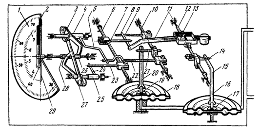

Для сравнения  - устройство прибора "КУС" и выдержка из учебного пособия.
Кинематическая схема комбинированного указателя скорости:
1[ch8776] шкала циферблата; 2 [ch8776] стрелка приборной скорости; 3, 27 [ch8776] зубчатые секторы; 4, 5, 6, 7, 8, 9, 10, 22, 23, 24 [ch8776] поводки; 11, 15, 20 [ch8776] тяги; 12; 25 [ch8776] оси; 13; 14 [ch8776] вилки-. 16 [ch8776] анероидная коробка; 17 [ch8776] верхний центр анероидной коробки; 18 [ch8776] манометрическая коробка; 19[ch8776] верхний центр манометрической коробки; 21 [ch8776] кривошип; 26, 28 [ch8776] трибки; 29 [ch8776] стрелка истинной скорости​
Чувствительным элементом прибора является манометрическая коробка, помещенная внутри [highlight]герметического корпуса[/highlight]. Полость коробки соединена с приемником полного давления, а корпус прибора [ch8776] с приемником статического давления. В полете на упругий элемент действует разность полного и статического давлений, т. е. динамическое давление рд=рп[ch8776]рст
