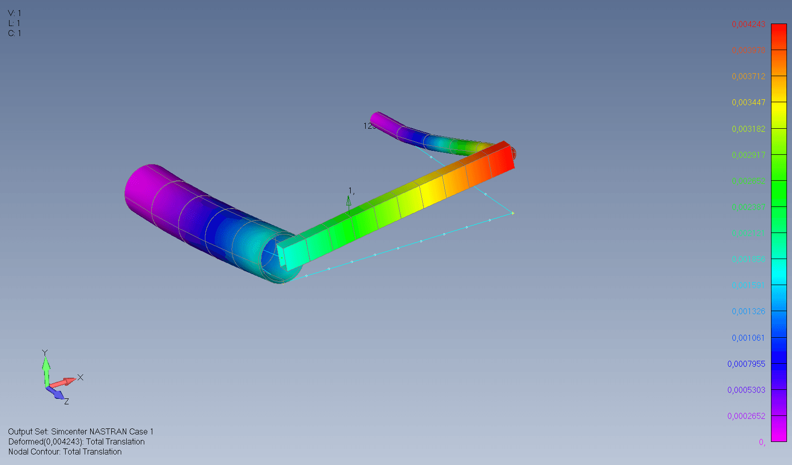

Скажите, если можно однозначно, можно ли рассчитать центр жесткости двухлонжеронного крыла, если заданы только наружные диаметры трубчатых лонжеронов и их положение по хорде в данного сечение крыла.

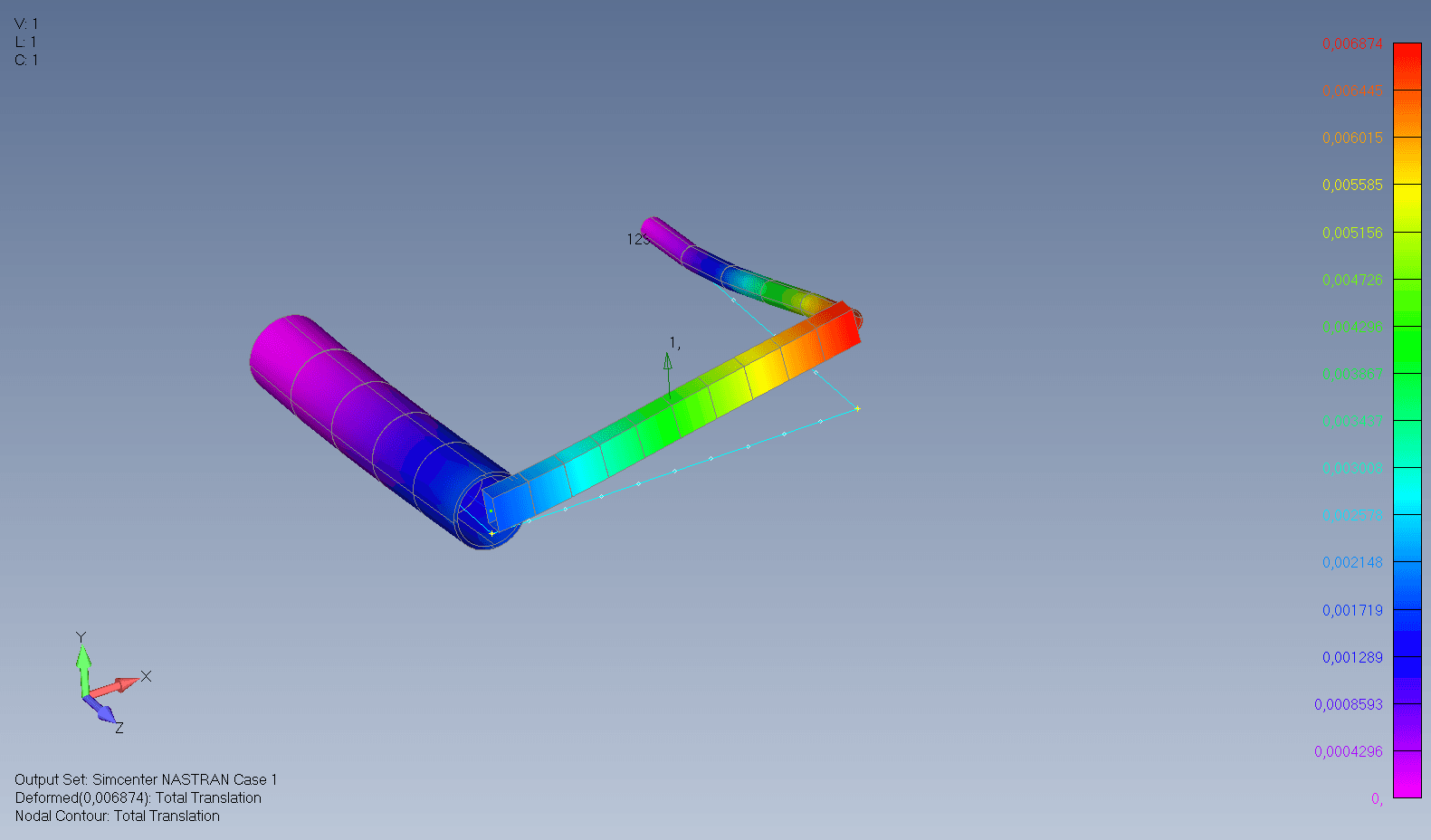

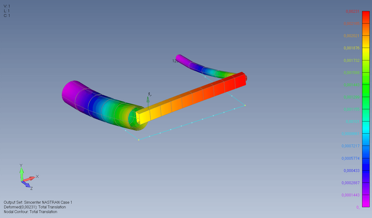

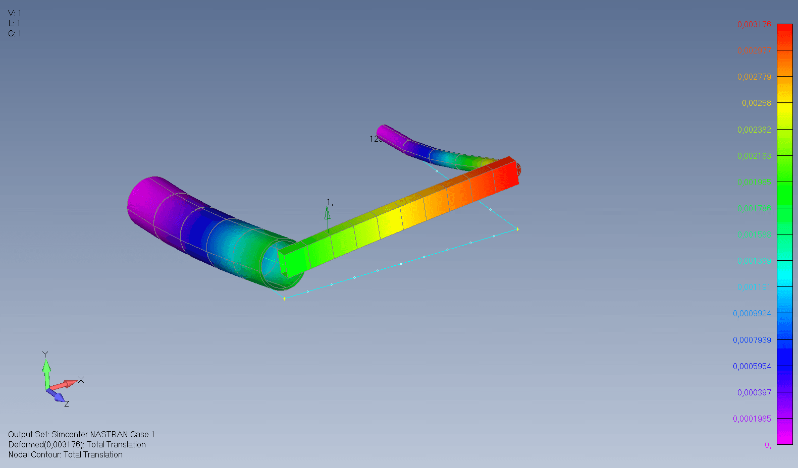

Если бы передо мной стояла такая задача, то не пытался бы выводить какие-то формулы или делать какие-то допущения, а просто прикинул бы задачу в МКЭ.
PS. если у вас подразумевается прямоугольное крыло и лонжероны пареллельны друг другу, то мне недолго будет заменить диаметры в решённой выше задаче. Готов безвозмездно посчитать, с вас только диаметры труб, их толщины и материал.
Спасибо, но все вводится в Google Sheets. Потом при детальном проектировании можно использовать такие программные продукты. SolidWorks например.
Понятно. Но тут вобщем-то задача простейшая. Для решения рам/ферм методом КЭ есть много бесплатных программ.
Например:
Но лично я ей не пользовался, тут уж на свой страх и риск.
Да даже в том же экселе можно такую задачу решить, матрица жёсткости получится небольшая, а для обращения матрицы в экселе есть специальная функция.

Может я, конечно, чего-то не понимаю, но как тогда строить эпюру крутящих моментов для крыла? Вот есть у меня распределённая нагрузка q для данного сечения, приложена в центре давления. На какое плечо её умножать? Ведь если следовать логике расчёта в МКЭ, для двух неравных труб ц.ж. будет значительно смещён в сторону трубы большего диаметра. И второй вариант - принять ц.ж. по середине. Получаются разные плечи, и, как следствие, совершенно разные эпюры крутящих моментов. Чем эти моменты воспринимаются - это вопрос пятый, для начала надо построить эпюры.

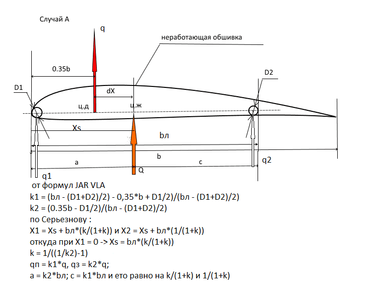

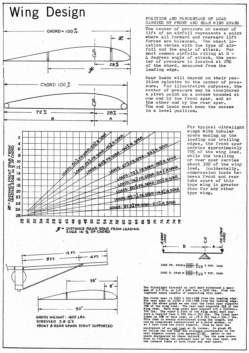

В форуме нашел такое :`(файл 1)

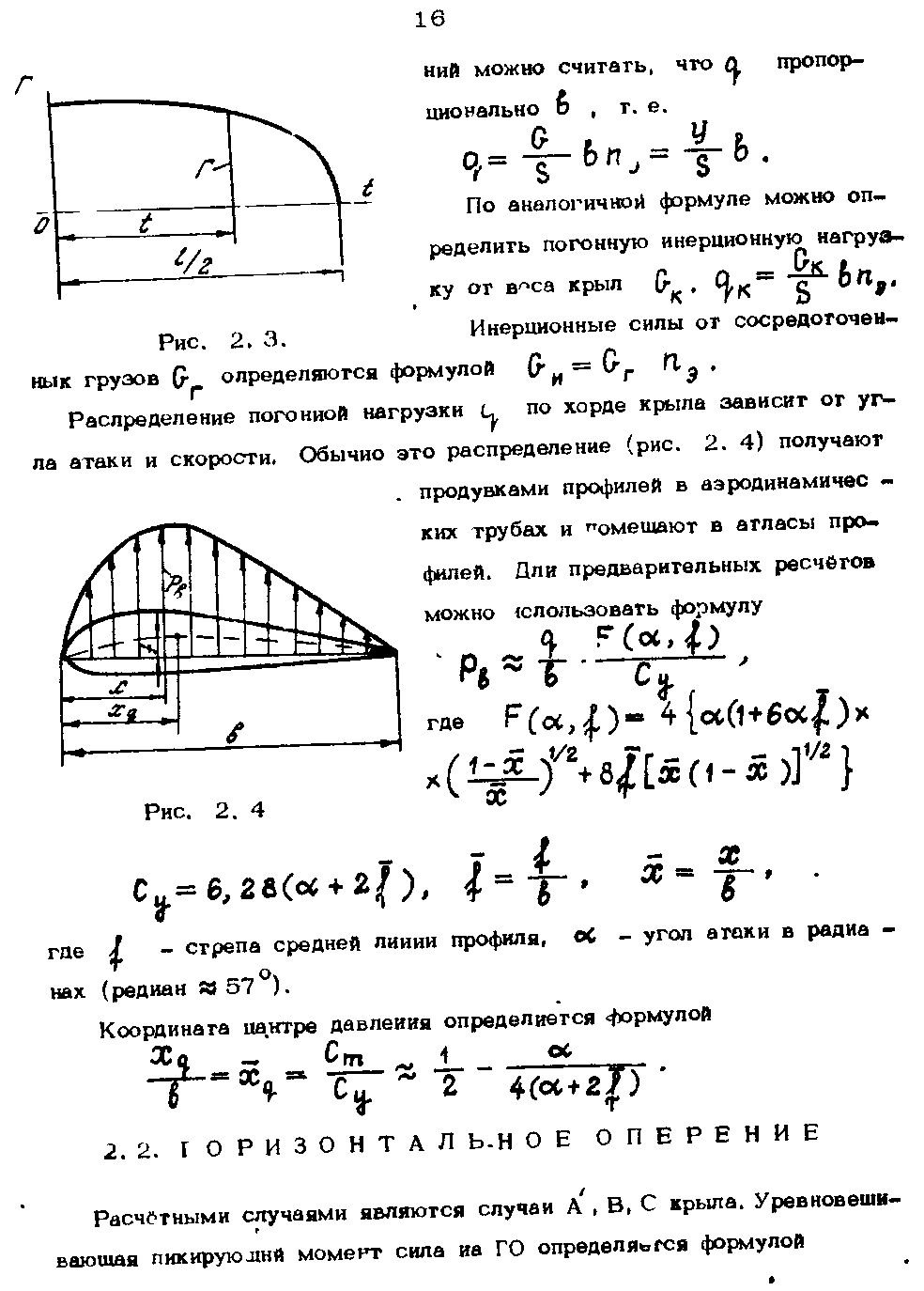

и комбинируя для получение центра давления по приближенной формуле от ето : (файл 2)
получил, что центр давления приближен к величине 0.28 (как указано в файл 1)
и разпределение погонной нагрузке по лонжеронам соотвествует на то как сказал cooley
приближено для переднего лонжерона 0.625 и заднего 0.375 от общей что и соответсвует на картинке от файл 1
