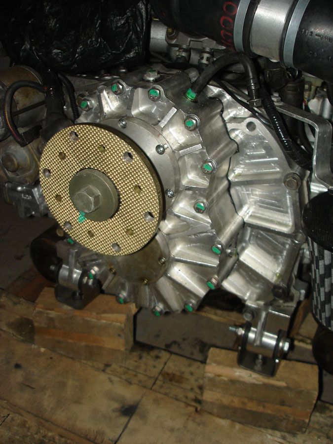

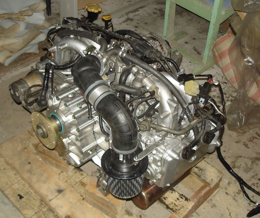

Уважаемые форумчане, давно в голове вертится вопрос по редукторам на эти моторы. Раньше у Сергея Виноградова были редуктора которые не работали. Сейчас у него редуктора новой модели и есть некое не понимание. Одни говорят что эти редуктора работают хорошо, все владимерские пайперы на них летают это я точно знаю. Отзывы положительные. Другие говорят все редуктора Виноградова очень плохие и все выходят из строя. Кто имеет реальный опыт эксплуатации этих редукторв?
Кто что может сказать по поводу редуктора который на фото ниже. Спасибо!

L-13, купите, рискните, потом нам расскажите, так сказать из первых уст! Что из себя представляют эти редуктора, тоже очень интересно! Тоже сведения противоречивые доходят.  Фото внутренностей этого редуктора посмотреть интересно, как ведомая шестерня на выходном валу сидит, также приварена или опять на шпонке? 😡

У нас на самолете Бомбера, на EJ-22 (купленном у Чернова) умерло 5 (ПЯТЬ) редукторов Чернова. Летели зубья. Кто желает ТАКОЕ повторить- поднимите руки. Бог миловал....
К Александру я очень хорошо отношусь. К его культуре производства, к его энтузиазму... Просто его редукторы были не для EJ-22 ...  И шестерни он заказывает...
Виноградовские редуктора тяжеленные, крайне не технологичные... Но с большим запасом прочности.
И не дешевые...
Корпуса фрезеруются из дюралевой плиты...
Валы-шестерни целиковые из "правильной" лкгированой стали. Особенно впечатляет ведомая...

L-13, а Вы свой редуктор не разбирали? Судя по фото на редукторе, там на болтах краска, типа "чтоб не рабирали", это производитель так покрасил?
А так интересно что там за пара стоит, от какой АКПП. Скорей всего там может стоять одна шестерня заводская, а другая самодельная. Я пары с передаточным коэффицентом на 2,6 на японских акпп не встречал.
Да я его не разбирал. Эти фото сделаны сразу после разборки ящика в котором пришел мотор. В том же виде я его установил на самолет. Но еще предстоит снимать его, так-как буду снимать паука срезать лишнее железо, переделывать крепление генератора, выкидывать узлы на которых генератор сейчас держится. Немного переделать электрику. Если рискну загляну в редуктор. Но это будет не раньше осени.
