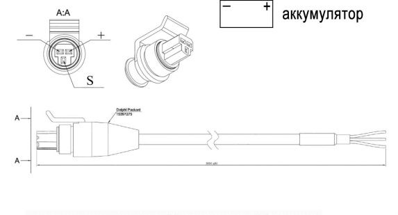

Уже не помню, а вскрывать щиток сложно.
Исходя из этого, два предположения:
1. Ты сам перепутал провода на приборе, а не Авиагама на схеме.
2. На схеме показан разъем не датчика, а прибора. И тогда полярность верная.
До тех пор, пока эти предположения аргументировано не опровергнуты, рано обвинять авторов схемы в ошибках.
Мне даже вооруженным глазом этого не видно
А для тех кому не видно, там есть подсказка - указано место сечения А-А и А:А
Алексей, ну не совсем я дебил, хоть и вижу плоховато)) Просто подпись, которая над профилем разъема, нечитабельна со смартфона, даже при увеличении.
