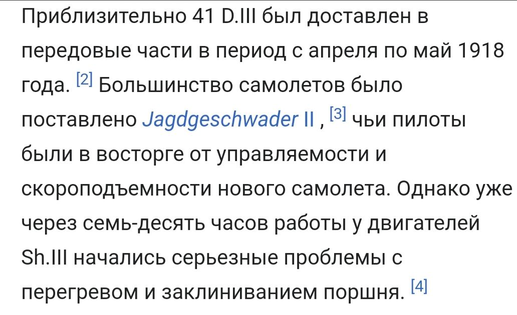

ПД Siemens-Halske Sh IIIa прошел ресурсные испытания в 40 час перед принятием в серию.
7-10 часов, говорите? Кто тут сказочник?
7...10 часов было у "тройки". Потом у "llla" ресурс довели до безумных 40 часов.
Это спор ни о чем, поймите. На фронте летчики запарывали моторы "яков" и "киттихоуков". Ресурс авиамоторлв, которые в военное время идут в бой чуть ли не с листа ватмана и работают на максимале всю жизнь, нельзя сравнивать с автомоторами. Ваш ежик после 15 мин работы на максимале свернется калачиком. Мощность Сим.-Хальске надо оценивать трезво, а не по убогим сведениям от людей, которые даже не могут грамотно описать принцип его работы. 160 л.с. это максимал для М11 с его 5-ю цилиндрами при тех же примерно оборотах, потому что фактически у С-Х было 1800, а не 900 и реализация всего момента фактически за один оборот при 11-и цилиндрах. Короче, без шансов. В этом диапазоне мощностей.

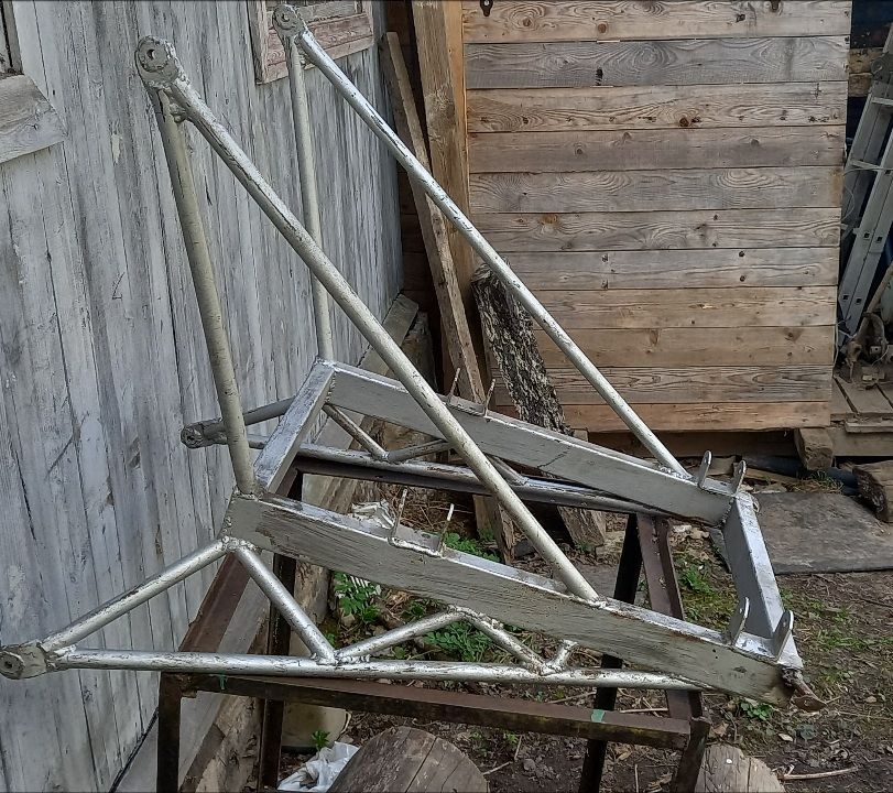

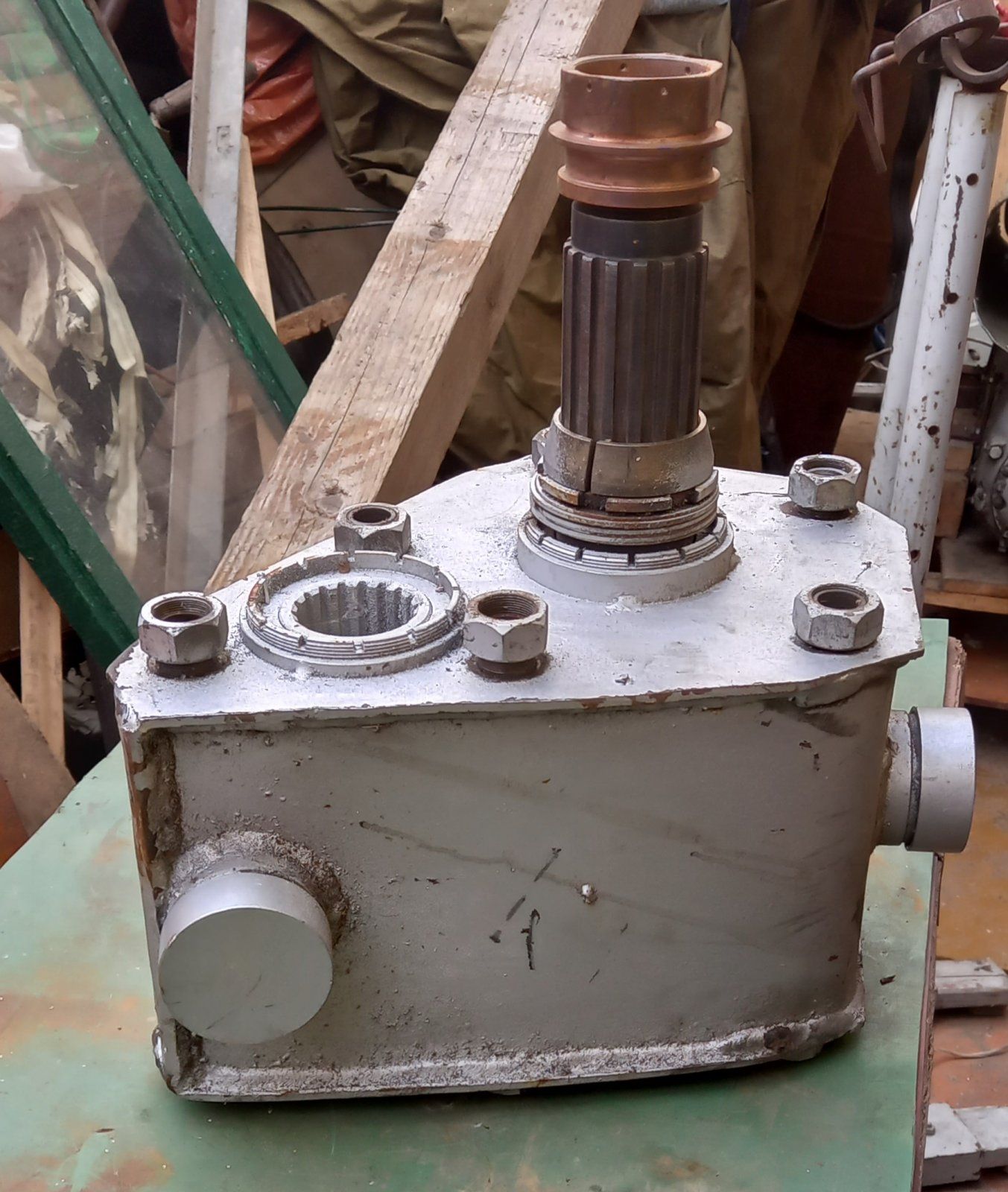

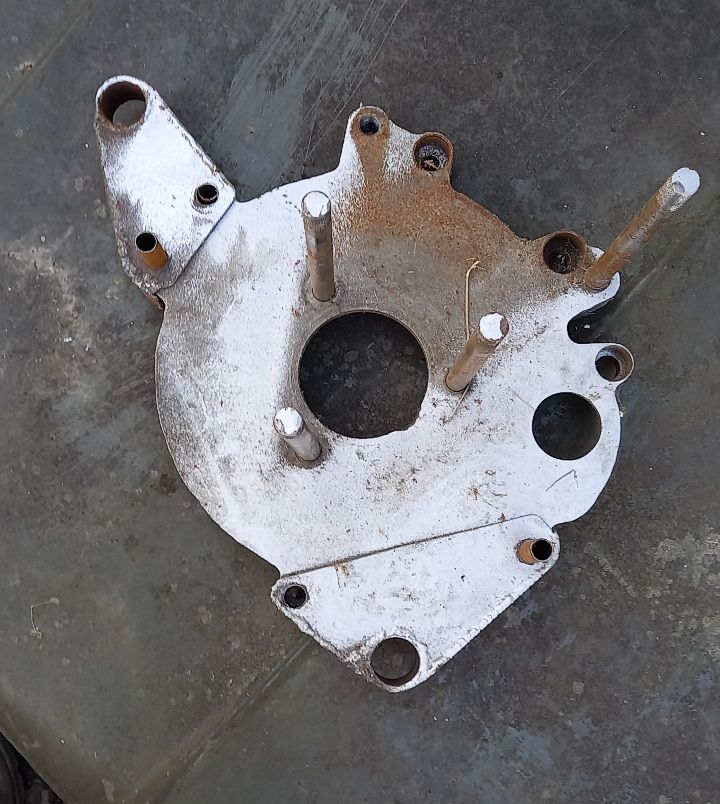

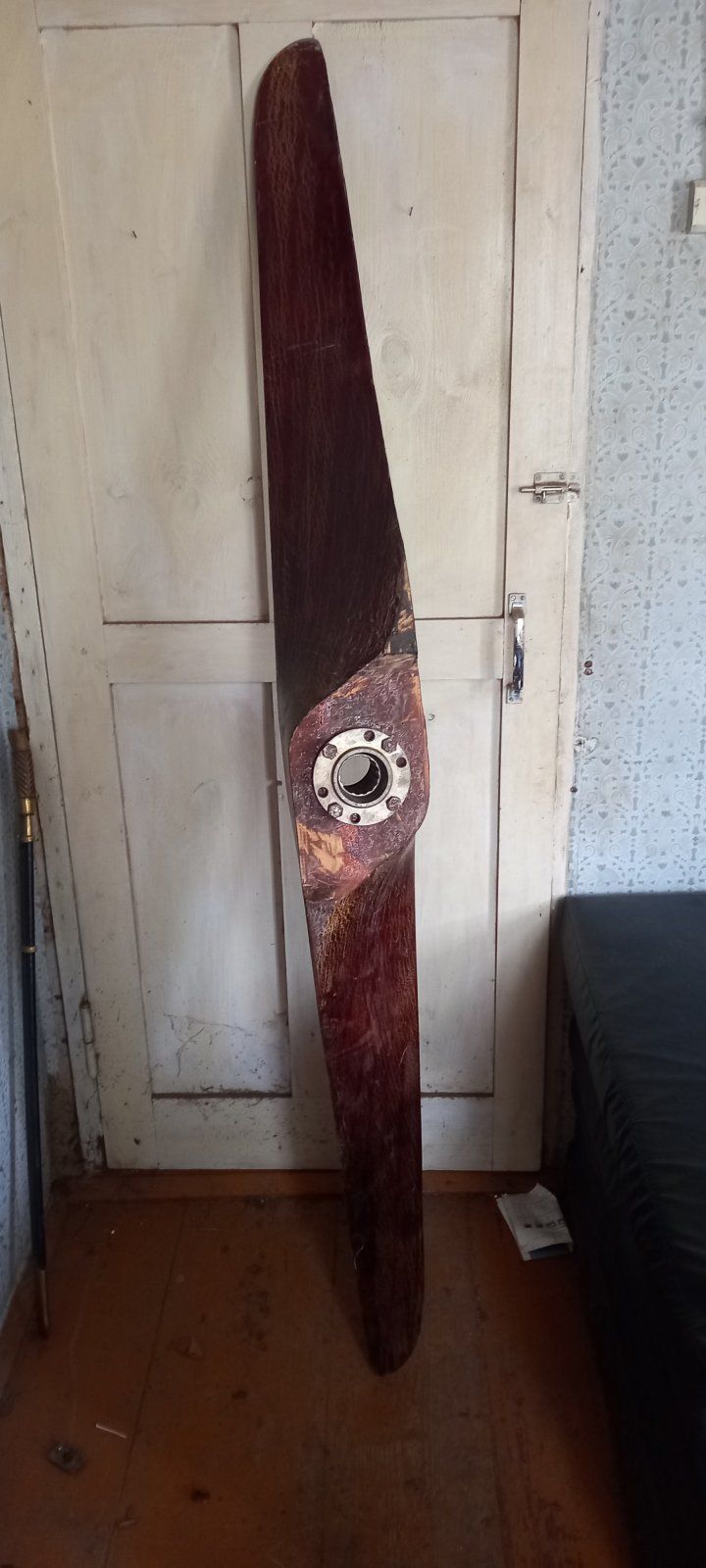

Вот пример решения. Редуктор, моторама, переходная плита и вариант винта под СУ, мощностью 200 л.с. Кстати, готовый комплект. Торгуется в соответствующем разделе.
это от трактора или от аэросаней?

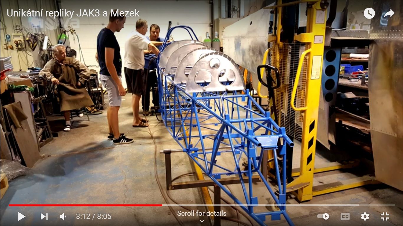

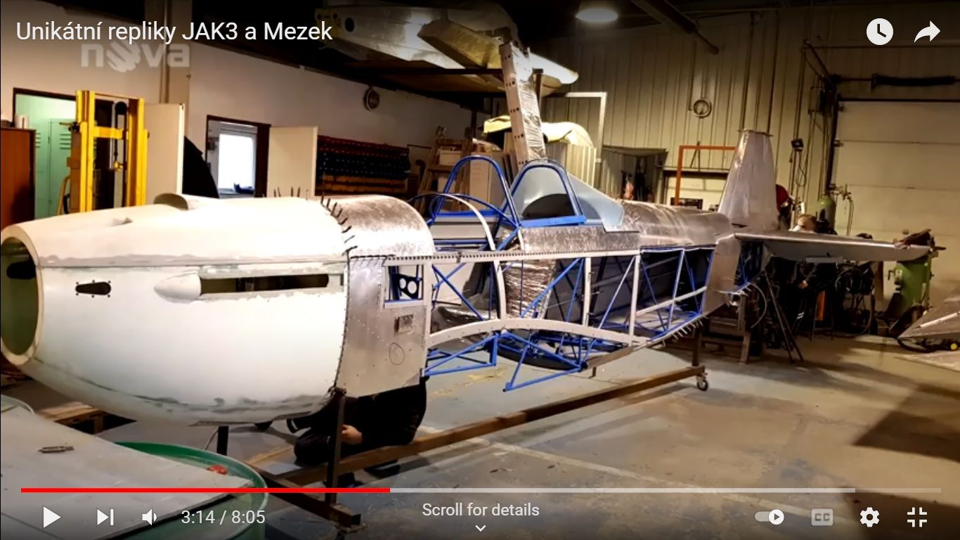

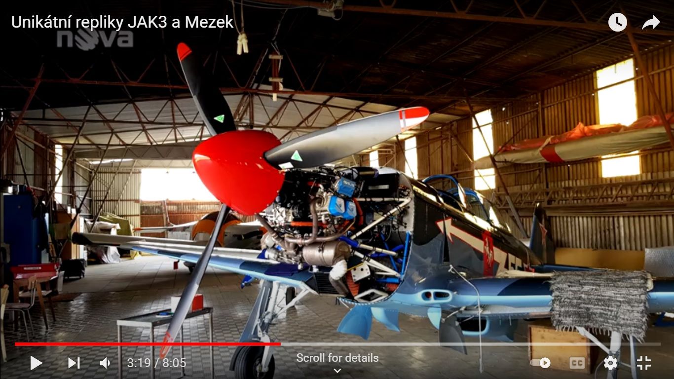

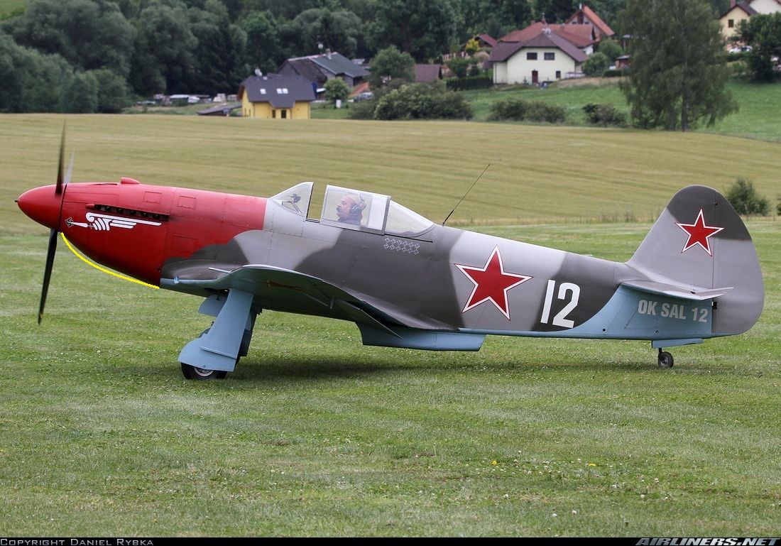

Похоже что Чехи сделали реплику Як-3 на "базе" КИТа Т-51 Мустанга - ферма фюзеляжа и шасси ОЧЕНЬ похожи на Мустанговские, да и сама конструкция тоже...
Посмотреть вложение 506671Посмотреть вложение 506672Посмотреть вложение 506673
на первом фото,нос стеклопластик а в видосе как то не айс.
Я привёл в пример реплику Мустанга только как пример возможной конструкции, которая уже отработана годами... Мне лично такая конструкция нравится, хотя кое-что в ней я бы изменил(обшивку фюзеляжа и крыло сделал бы из пластика). Однако некоторым нравится больше работать с металлом, другим с деревом, а кому-то с пластиком... Если кто-то делает реплику с "0", то он может делать её из того с чем ему более интересно работать, но если по чертежам или из КИТа, то выбора из чего делать не будет. Вся "прелесть" КИТа в том, что собирать из него намного быстрее и делать расчёты не надо.

Я совсем не против Мустанга!)) Мне он нравится, про то, что это КИТ - вообще прекрасно! Я хотел бы сказать о том, что заложенная в нем технология (дюралевая обшивка на П-образных дюралевых профилях) специфичная вещь сама по себе. Так можно построить Ме-109 или Ла-9, но это не ферменные фюзеляжи для большинства остальных машин.
Варить ферменную раму из круглых тонкостенных труб то еще удовольствие, не говоря уже о качестве и выдержке геометрии. Алюминиевый уголок как на Техас-парасоль просто и технологично, но для очень легких реплик. Тут предлагалось варить ферму из тонкостенного трубоквадрата. Вариант наиболее интересный, но надо считать и пробовать будет ли весовая отдача и прочность.

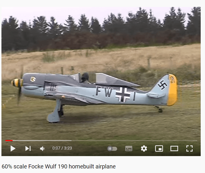

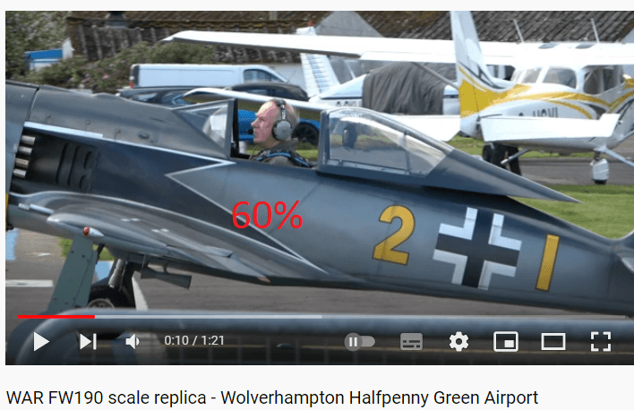

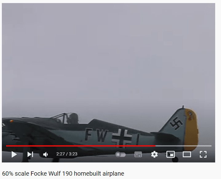

Артур123, у ФВ-190 размеры кабины примерно как у Ил-2 - тут можно и 60%-реплику строить, кабинный проем будет 600мм. Но 60% у Мессера или Яка даст вам ширину проема кабины 480 и 485мм соответственно. Влезете? А если вылезать "аварийно"? Не знаю где вы живете - но в РФ есть место в Верхней Пышме, где стоят рядом Яки, Ла всякие, Ме-109, ФВ-190, Аэрокобра и Мустанг с Киттихауком, Харрикейном и Спитфайром. Возможно, перед тем как строить реплику, стоит туда сьездить 🙂
Фоккер строился вокруг 14-цилиндровой звезды, поэтому размеры кабины там большие, намного больше, чем у обжатых до предела мессеров-яков-спитфайров и т.п. Лавки тоже сначала были обжаты вокруг М-105, а потом когда мотор "вырос" - кабина осталась прежней. А вот Харрикейн тоже "корова" здоровая - мб и 60% реплика возможна
в 480мм. не влезу а вот в 485мм. может и влезу 🙂(лето на салатиках). в Пышму давно собираюсь прокатиться. раньше часто ездил в сибирь и можно было заехать. в это лето планирую в новосибирск съездить,может и получиться заехать. сейчас из москвы, просто посмотреть, больше 1500км. ехать далековато. я просто пример привел под компоновку ла-7. понятно что "худые" в этом плане не очень удобны. жаль что это все так далеко от центра россии. приятель ездил туда и был в восторге.

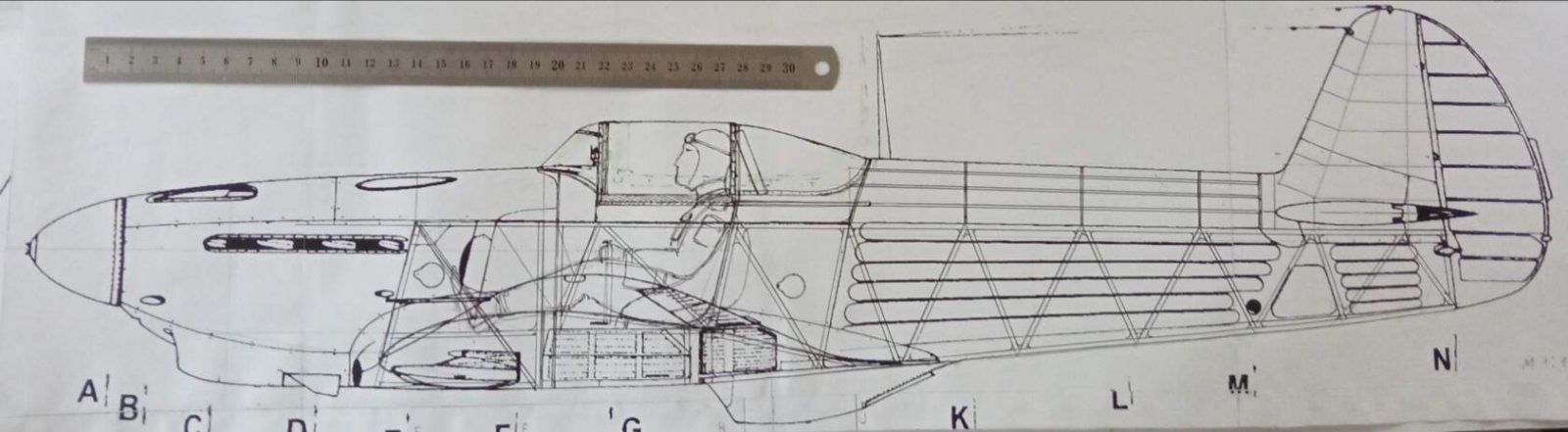

Еше раз приведу рисунок, маштабируете, распечатываете в масштабе 1:10 и прорисовываете конструкцию, тут даже художником не надо быть, шаблон пилота так же можно распечатать и двигатель и агрегаты...
В наше время в этой области такое непаханое поле деятельности, ведь все проекции самолета вам распечатаются с отличной точностью, не надо как раньше на милиметровку все перерисовывать, очень это упрощает и улучшает качество работ, я моделями много лет занимаюсь, вот в них самое муторное было раньше, это увеличение чертежей в нужный масштаб, сейчас все просто, распечатал и делай, тут тоже так же....
Еще бы простую в работе программу по расчету на прочность ...
