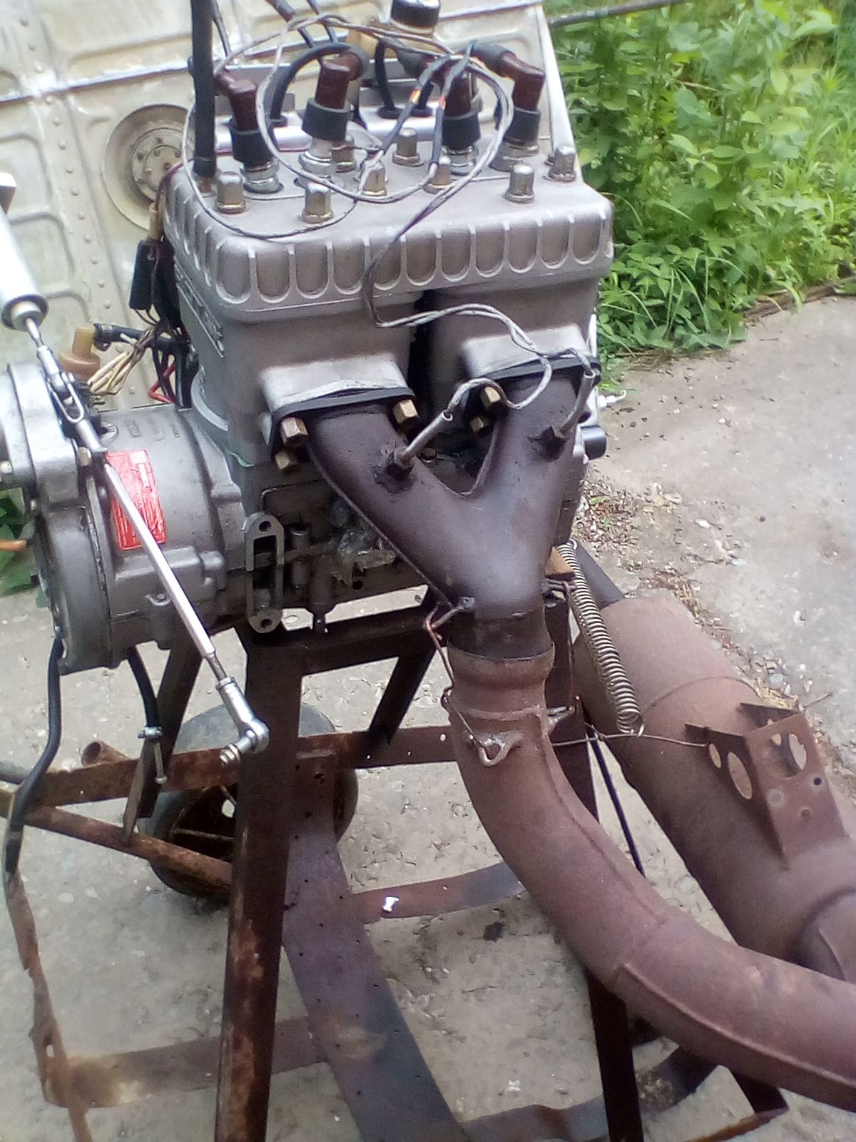

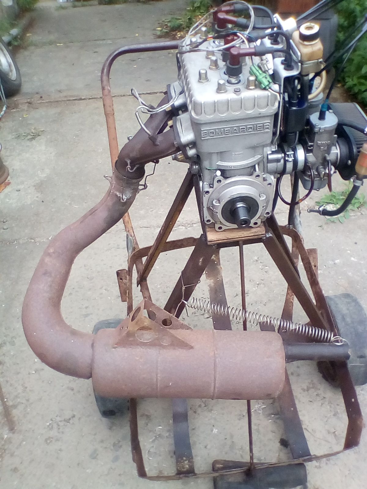

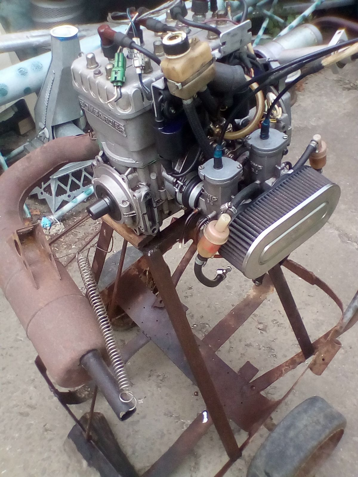

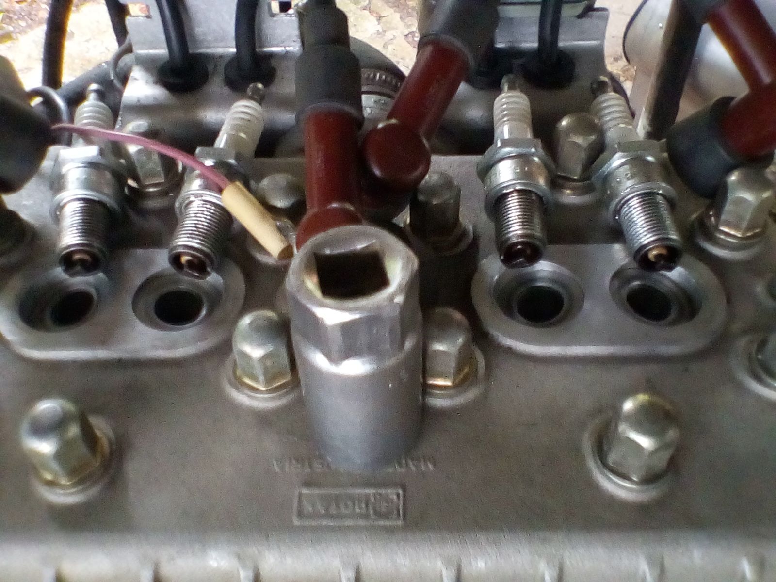

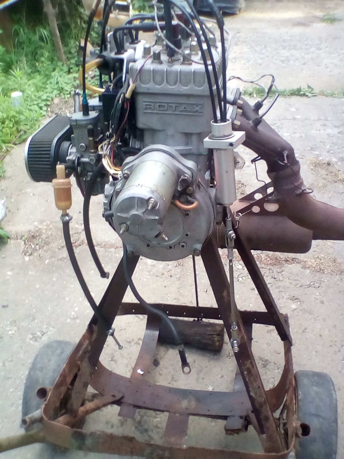

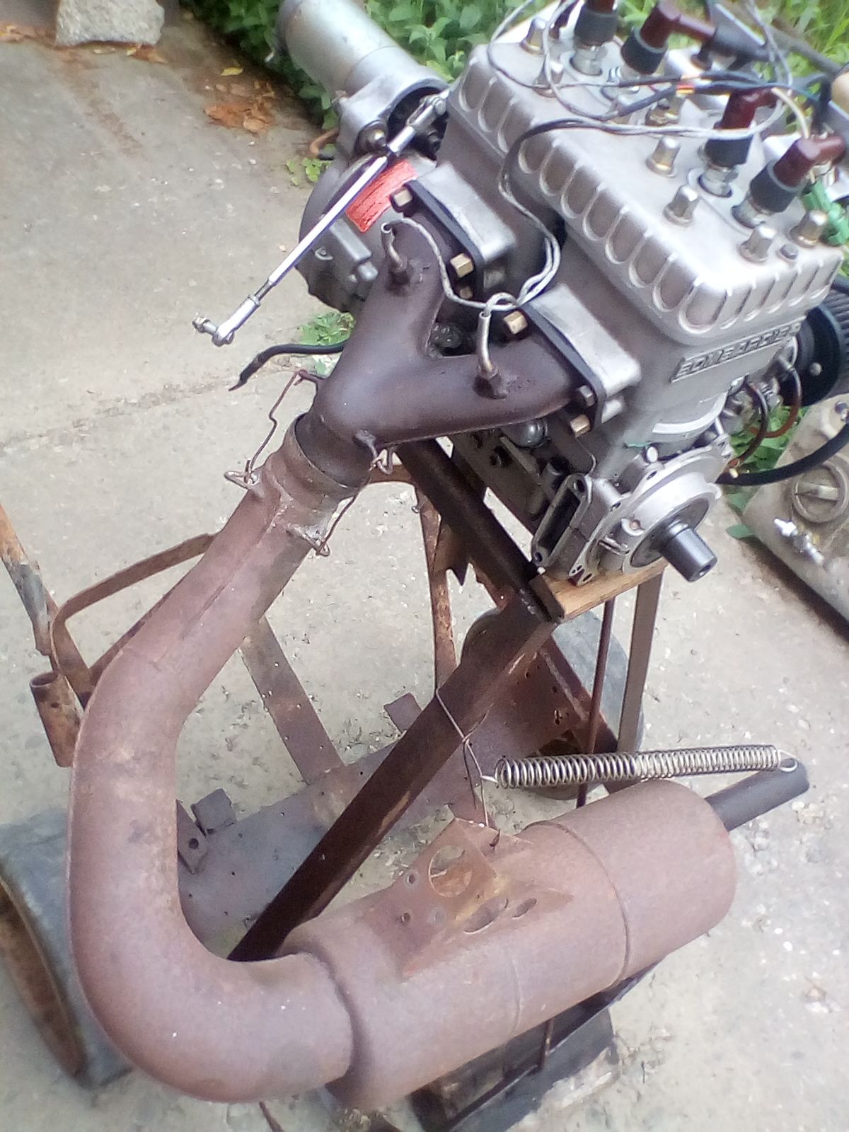

Продам что на фото. Был в заначке на хранении. Находится в Краснодарском крае Абинский район телефон для связи 89676639768 он же вацап. Ни про наработку, ни про зазоры сказать не смогу. Замерить не чем, двигатель без навесного был куплен во Франции и переслан давно, еще в 14-м году. На сегодня установил на раму, установил свое навесное. Глядя в свечные отверстия, днища поршней без нагара. Цена на сегодня в том состоянии и виде 250т.р.. По мере его продвижения к жизнедеятельности, цена будет расти. Задача максимум - запустить, минимум - как есть, но двигаться буду вперёд

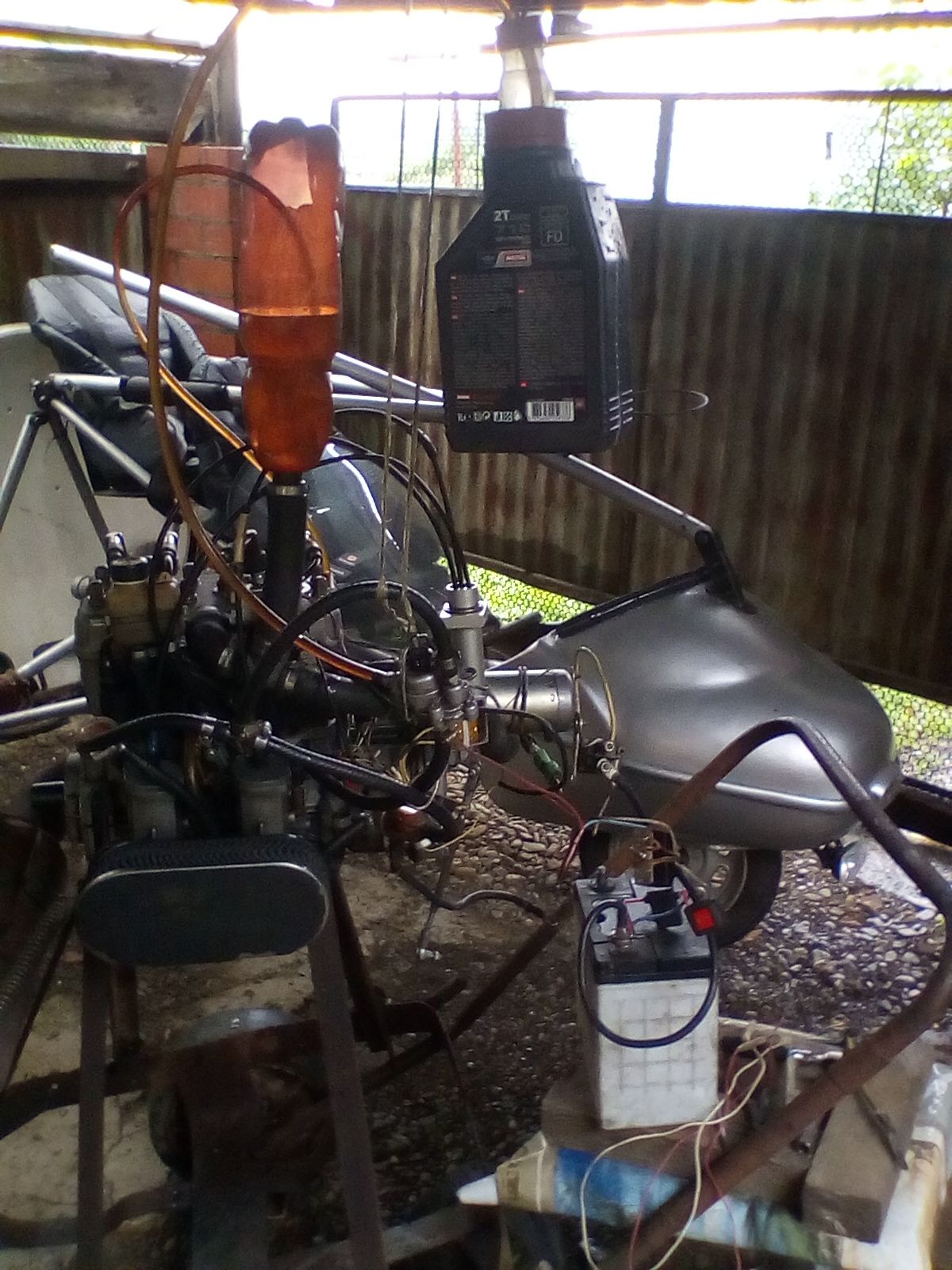

На сегодняшний вечер я скомпановал времянку охлаждения двигателя, развесил "сопли'' электрики, подключил к аккомулятору и сделал пробный прокрут, пока все отлично, следующий этап это компановка бензонасоса, соединение в круг бензопроводов и запуск, контроль оборотов по тахометру, нагрев до оптимума. Задача увидеть его работу

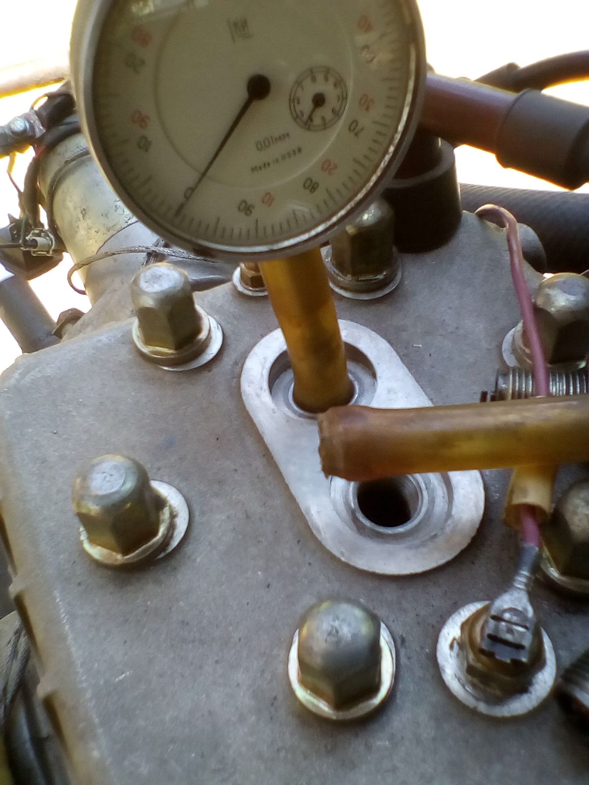

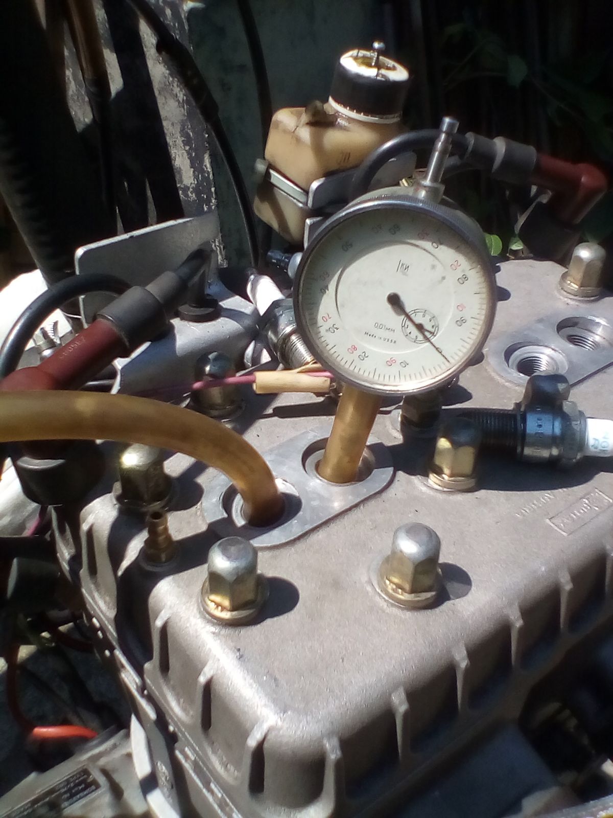

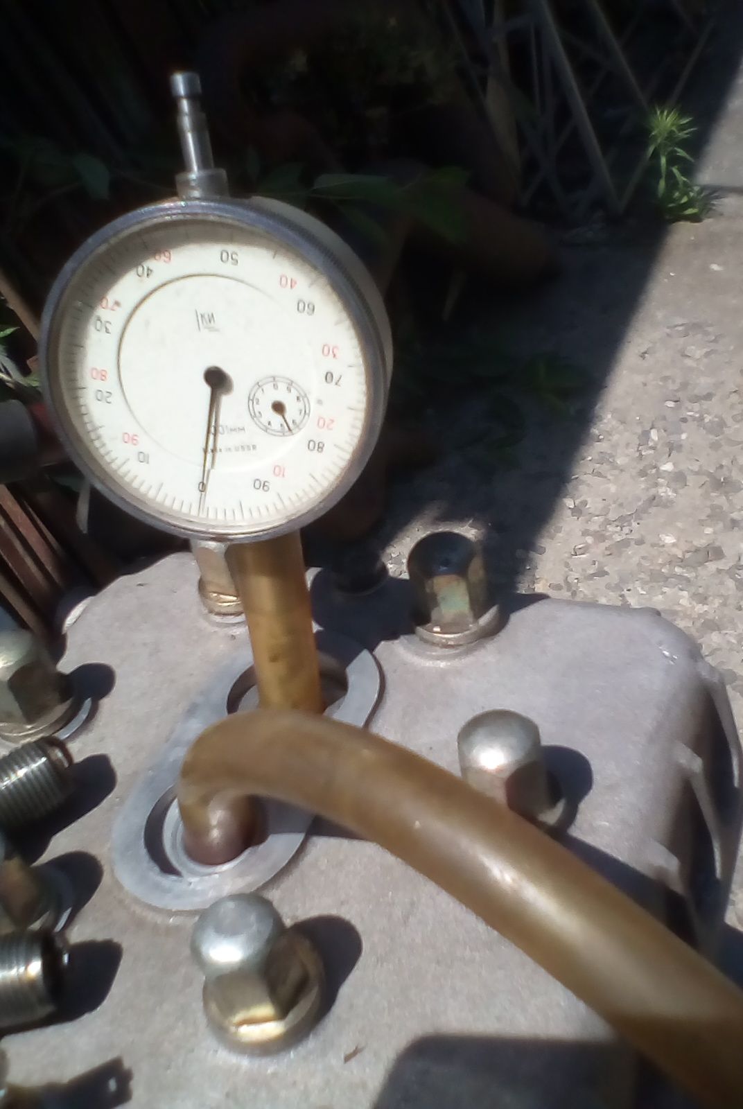

Сегодня сготовил двигатель, навесил все "сопли", запуск в живую, через 6-ь с лишним лет, с пол тыка, не газовал, свечи ставил старые, искра - слона забьет. Поработал на оборотах малогогаза (плунжера спереди на 8мм приподняты). Звук выхлопа как мотоциклетка. Страстей не увидел. Генератор работает, напругу давал 14.5 - 14.7.

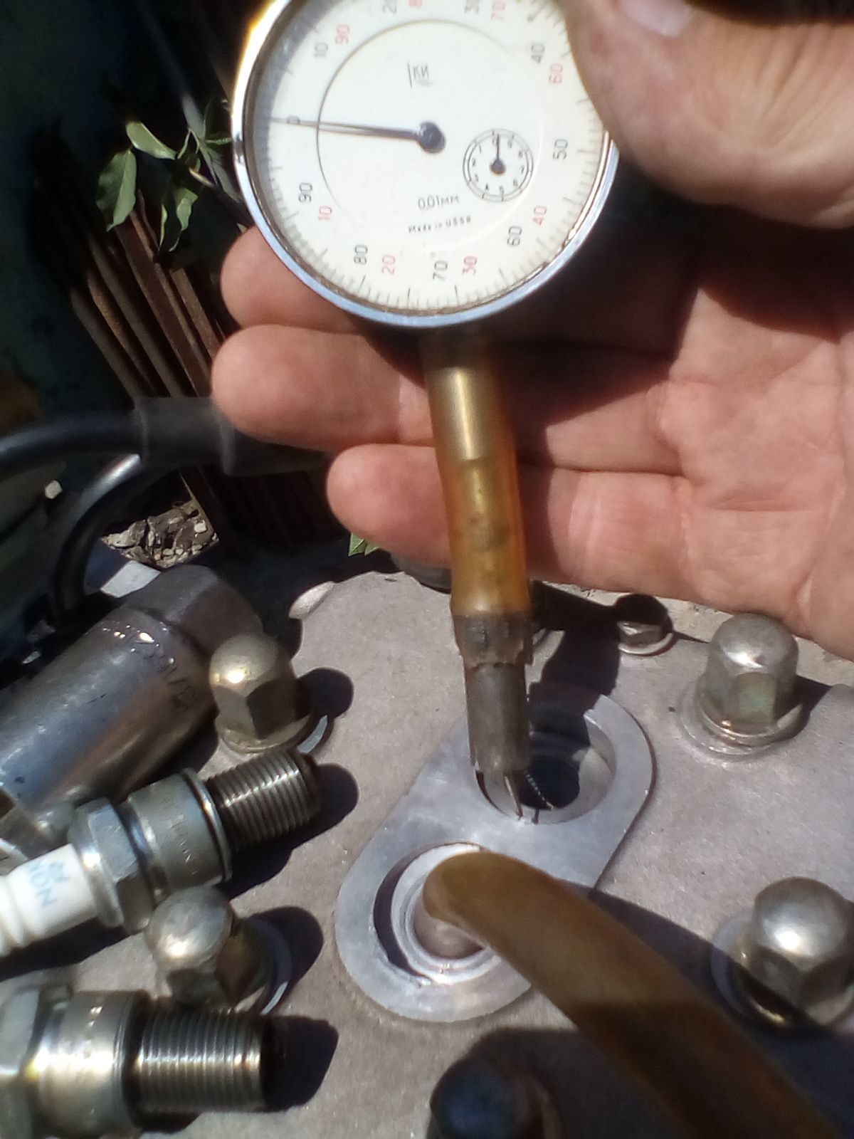

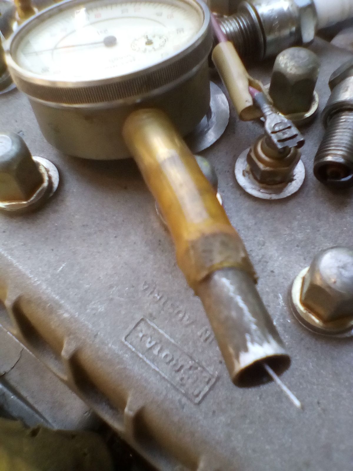

Думаю, что какая-то погрешность в показаниях может. Но принцип смыкания поршней вверх в низ, не даёт сомнения, что они не двигаются, а значит, имеющиеся показания в какой-то мере отражают фактическое состояние кшм.
Виталий, после такого простоя, лучше бы было вначале убедиться, что кольца не залегли. Я весной после консервирования завожу, у меня дымовая завеса минут 10 стоит, у Вас, судя по видео он не консервировался. Так же, видно, что снималась головка. Зачем? Замер люфтов неправильный.
Работа двигателя ни о чем не говорит.
