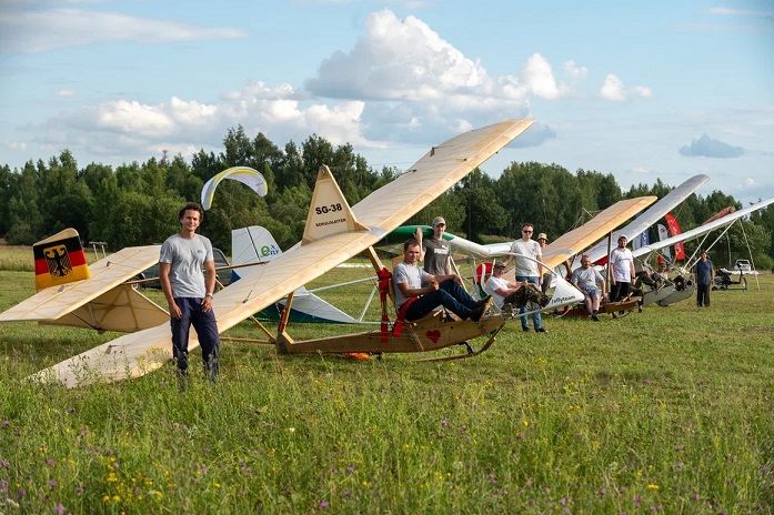

Владимир, не надо жути нагонять! Делали пластиковые самолёты, планёры и мотопланеры по безматричной технологии и прекрасно летали! В том числе и на этом форуме есть примеры.

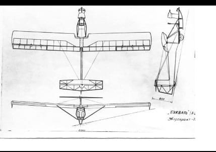

Вот при СССР Мирошник сделал в Самаре разборный планер, и пишут что летал с горки с амортизатора, вес не помню где то 50кг
Врядли "полёты" такого планера сейчас актуальны, но как пример технического решения задачи оторваться от планеты, очень примечательный. И КД на него наверняка нет.

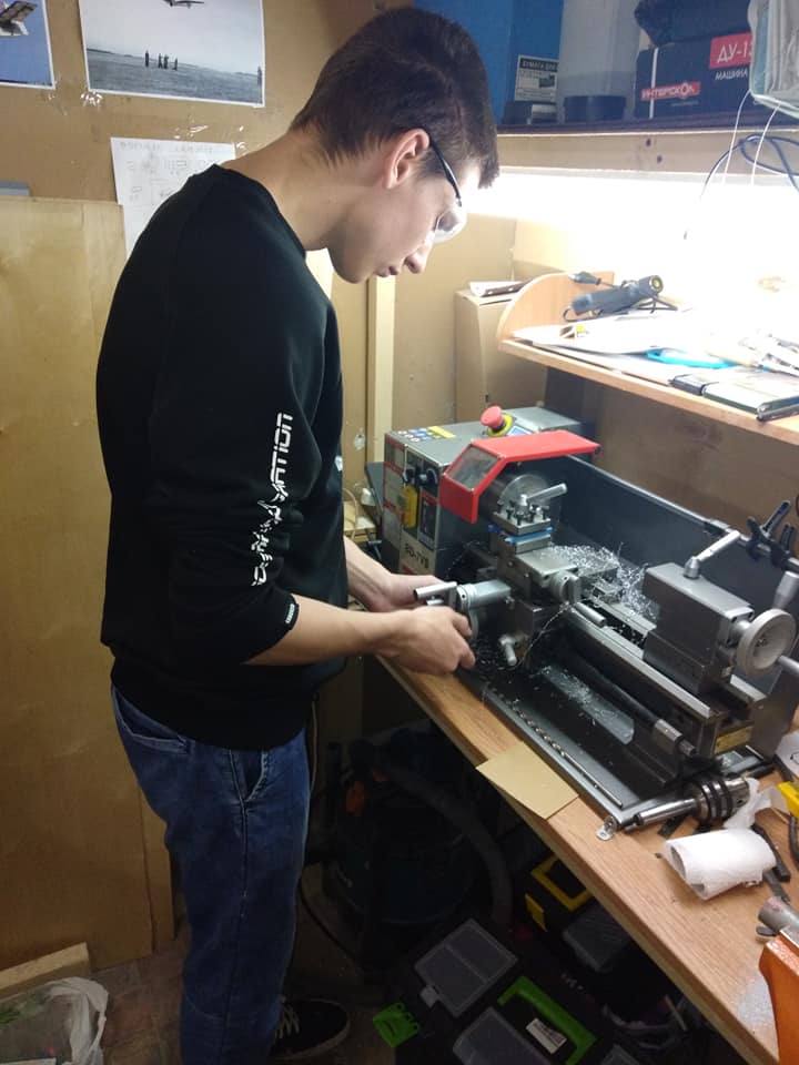

Поступай в МАИ. Приходи к нам. Всему научим, если желание есть...
А наши энтузиасты помогут благотворительно с инструментом и материалами для молодых дарований?
