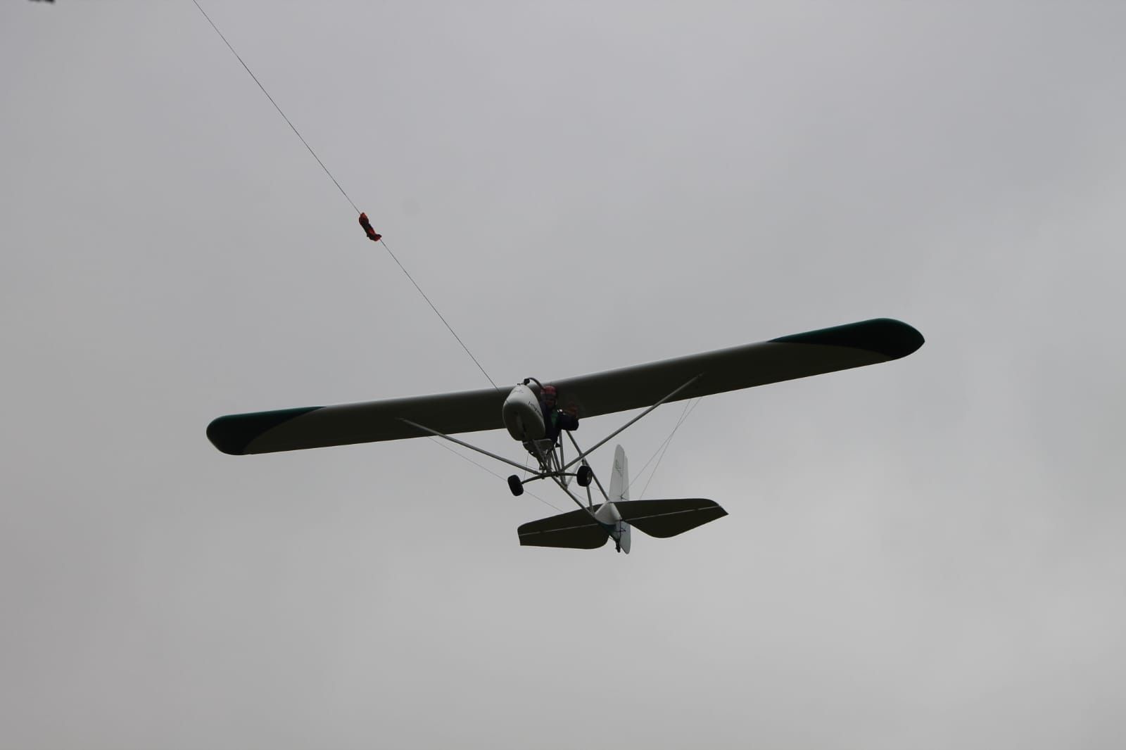

Для своего времени и класса-это шедевр. В 12 сомневаюсь, ибо для его определения нужно делать довольно продолжительные скоростные "площадки" на высоте, дабы исключить влияние экрана.
Мы на УК-00 их делали, при этом затягивались на 200-250м. (Близко к 12 и намерили). С резиинки не получится, высоты и времени мало, влияние экрана..

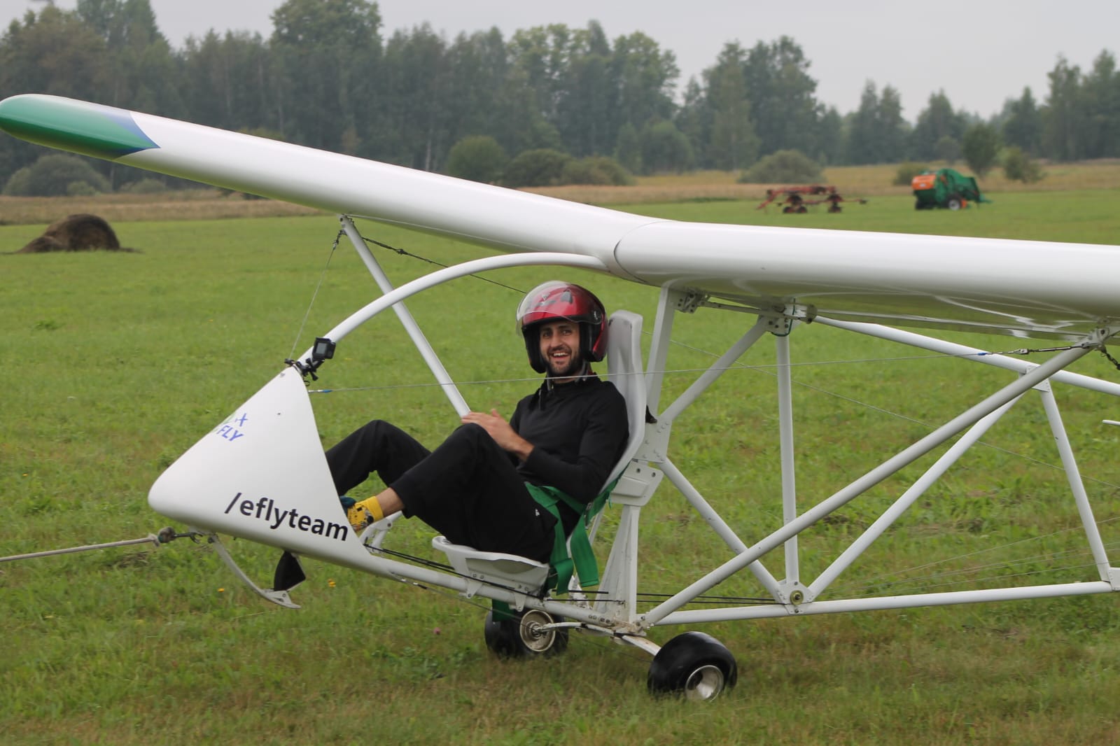

Насчёт парения- современный параплан в том же потоке, будет парить дольше и выше. БРО-9 лучше тогда делать. Чертежи есть по крайней мере, и консультации можно получить.
И сейчас для одиночки, самовзлётный мотопланер предпочтителен.

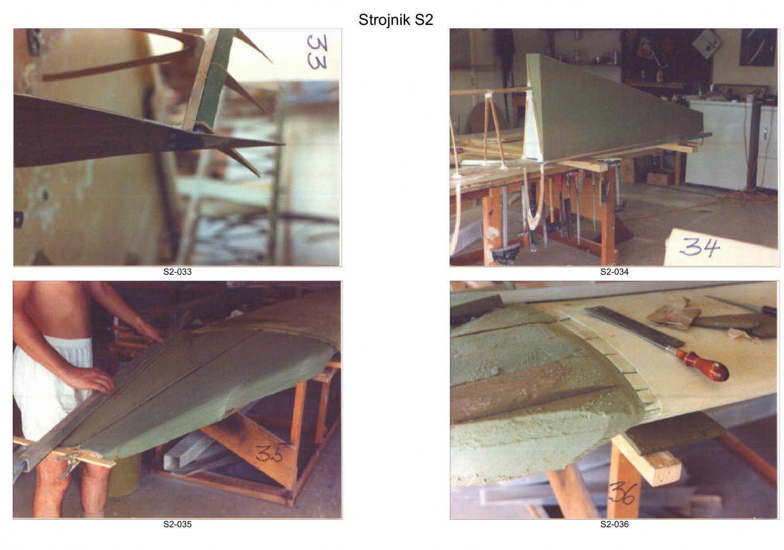

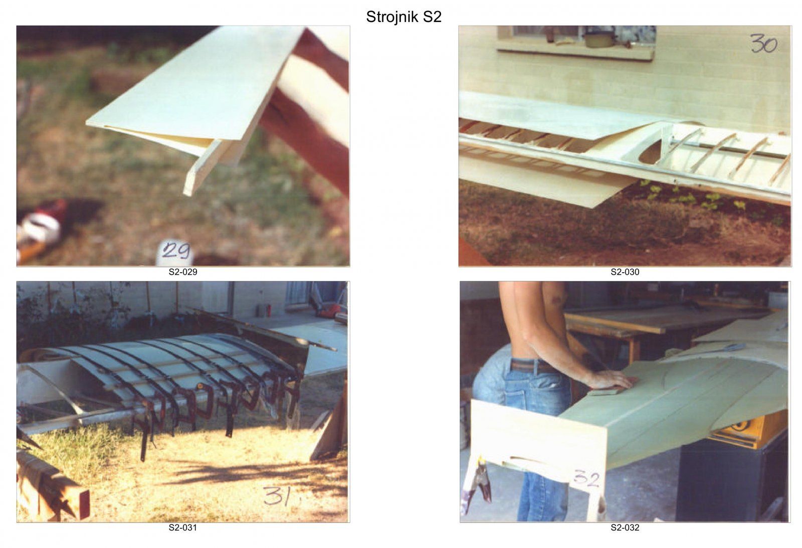

Про матрицы и пенопласт -американские фото постройки мотопланера с К=34. 😉

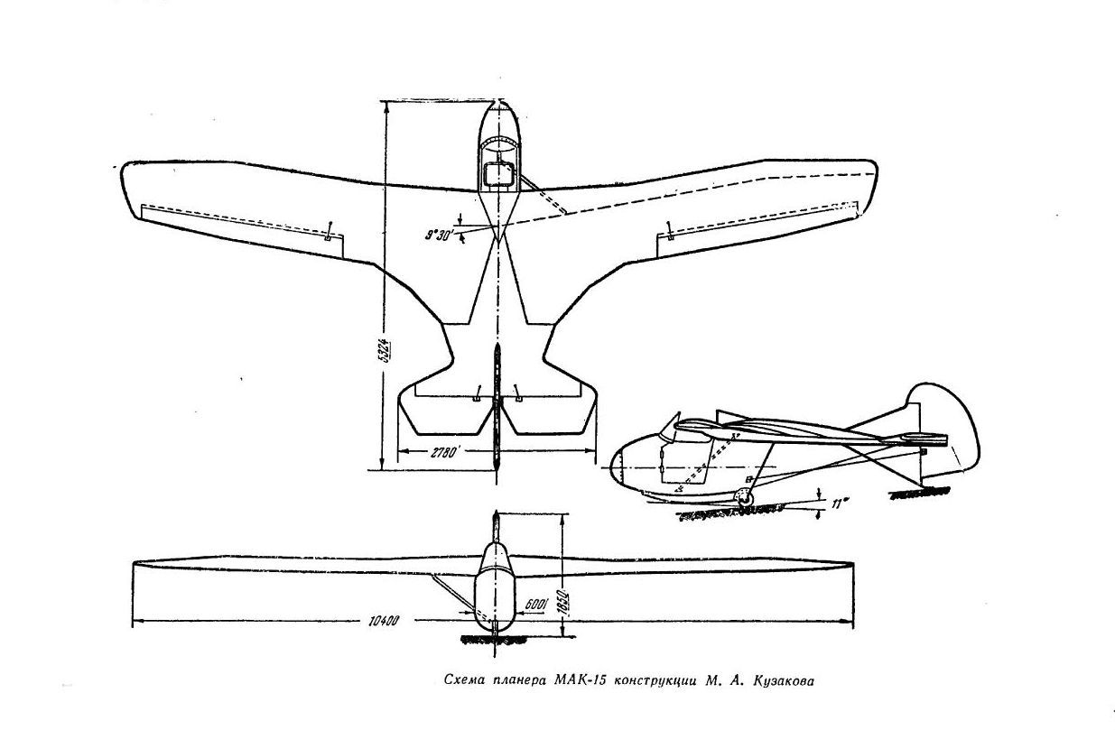

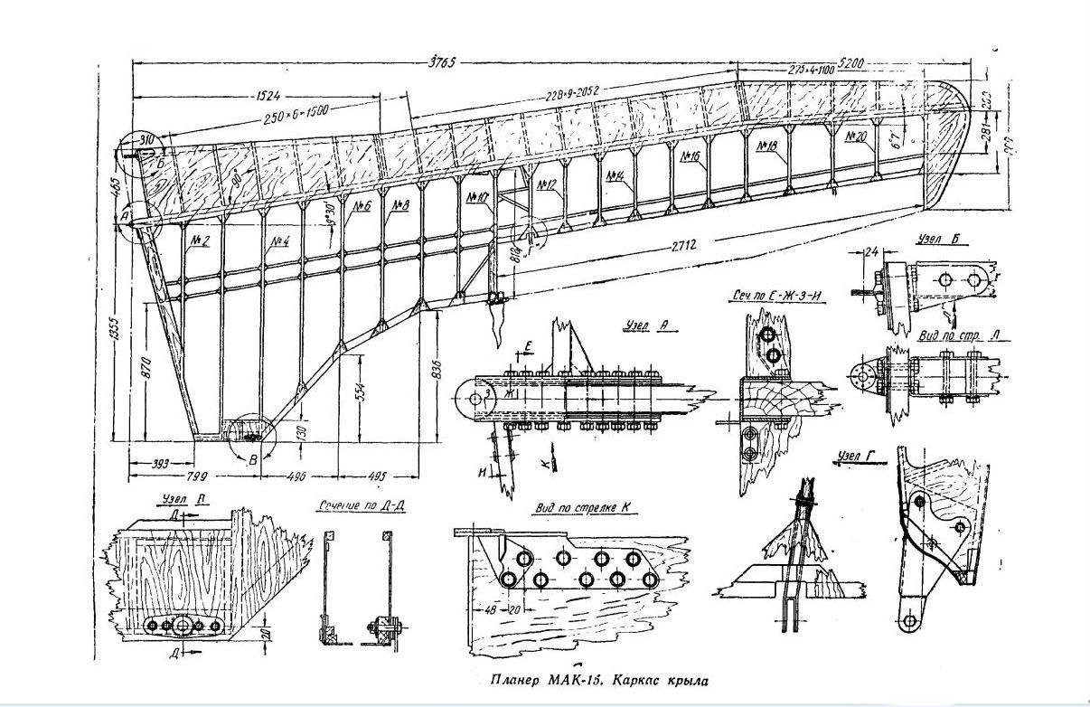

Был такой планер, МАК-15. Серийный деревянный планер ДОСААФ.
Был. И что? На какую тему ветка? Школьник и постройка им МАК15? 🙂
Школьники бывают разные. Если он упорный как чОрт, то есть все шансы, что справится. Учиться параллельно-то ему никто не мешает.
И да - есть же подробное техописание. Вооружившись им и "Проектирование деревянных самолетов", которые есть на форуме, может вполне получится что-то путное.
Ага, выберет аэродинамическую и геометрическую крутку, расчитает характеристики продольного момента...🤣
