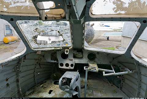

Серийность этого самолета была вполне приличной, более 200 машин. Если бы с ними не поступили так пакостно и жестоко, он все бы до сих пор летали.
