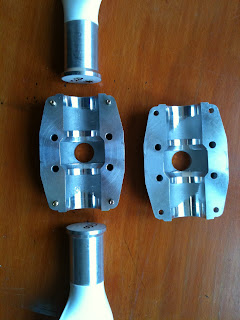

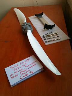

Очень нужны чертежи винта к этому двигателю. Знаю только что там диаметр 1.16 м ( на sd 1 minisport  с таким же двигателем диаметр 1.20 м ) . Судя по фотографиям центральная часть винта под обтекатель гдето равна 20 см. Значит оставшаяся часть 96 см и следовательно длина лопасти 48 см приблезительно. Я не знаю ширину лопасти ( визуально гдето около 10 см). И я не знаю так же углы атаки лопасти в определённых точках по длине. Вот они то мне и нужны.
Чертежей на винт нет. Он покупается готовым.
http://contrails.free.fr/engine_pv50_en.php
Но веть на sd 1 minisportвинт для этого двигателя только диаметром 1.20 м сделан из дерева. Наверняка там теже самые размеры. Веть можно же делать эти винты  деревянные и не покупать, при чём тут нарушение правообладания? Если вы знаете примерные чертежи почему вы не можете их выложить? Неужели это  запрещено?
Но ведь на sd 1 minisport винт для этого двигателя,только диаметром 1.20 м, сделан из дерева. Наверняка там теже самые размеры. Веть можно же делать эти винты  деревянные и не покупать, при чём тут нарушение правообладания? Если вы знаете примерные чертежи почему вы не можете их выложить? Неужели это  запрещено?
Что такое ПРИМЕРНЫЕ ЧЕРТЕЖИ ? Это как?
Есть двигатель с известными параметрами , есть самолет с известными скоростями, можно посчитать какой у него должен быть винт. Выстругать , попробовать,далее две- три итерации и попадете в нужную точку!
Какая статическая тяга у этого винта? Какие крейсерские обороты двигателя?
