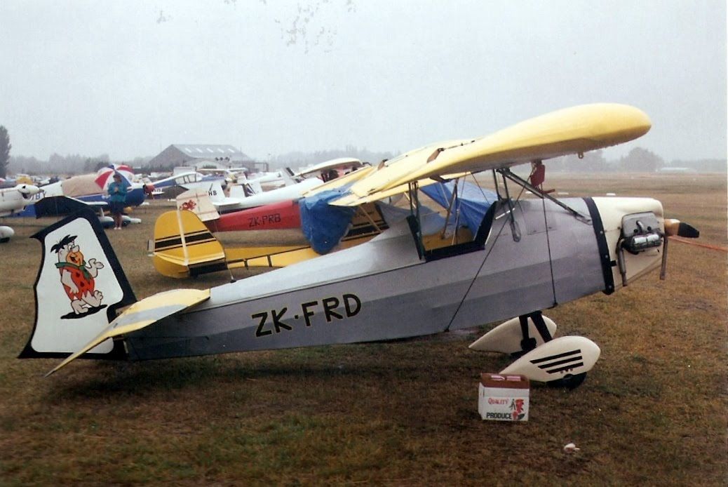

Самолет Малыш
Немного разочарован, был в предкушении видео полетов 60 летнецй давности( Был снят фильм тогда) оригинального малыша. На видео вовсе не малыш, а самолет по мотивам малыша. Конечно же все в нем сделано в сторону ухудшения. Малыш имел 110 км/ч при 30 л.с, этот 120 км/ч при 60 л.с. Тежелее, больше, менее прочный.  Вот ветка о нем:

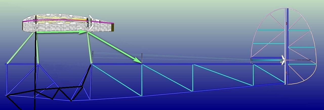

Если повторить малыша в весе как изночально он весил 110 кг тогда самолетик действительно хорош. И есть желание это сделать. Но вместить его в этот вес надо постараться ведь как я понял чертежей и описание толшин всех дерявяшек нет. А если вес получится более то можно хоть две двери делать и мотор от субару толку от него не будет, самолетов таких пруд пруди. Интересно много самолетов построено по чертежам арго но я не знаю были ли они по массе пустого такие же или все на 20-30 кг больше.

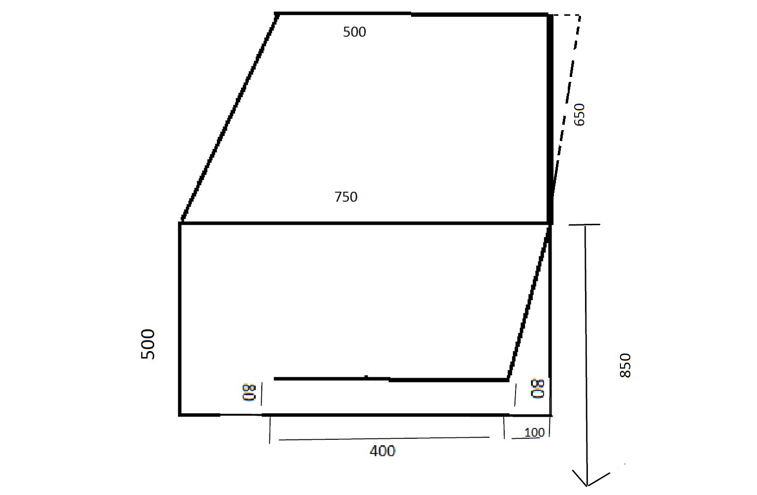

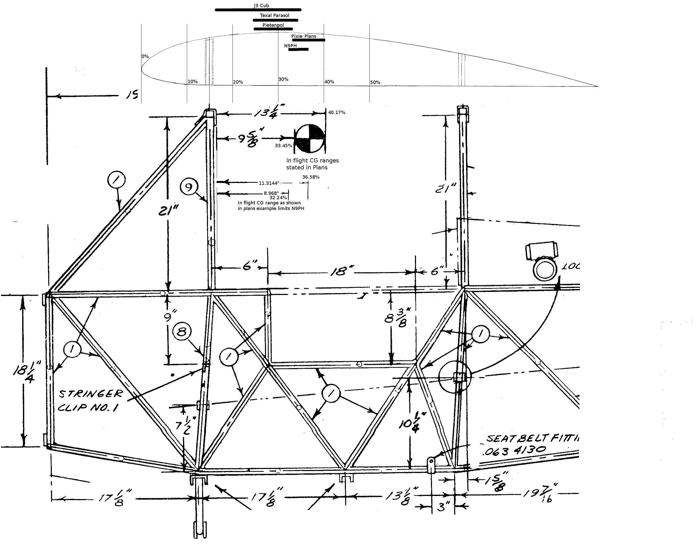

Если кому интересно: Промоделировал размеры кабины при которой еще можно обойтись без дверцы. Рост 184 вес 102 кг. Без акробатики залазию  и вылазию.
Замечу -если пилота размещать полулежа то выбраться будет тяжело-но при такой схеме и не надо его полулежа располагать, пилот должее сидеть КЛАССИЧЕСКИ.
При хвостовой опор, и размерах+/- малыш  как раз обеспечивается расстояние от земли до заднего среза борта 850-800 мм. больше 900 мм уже тяжело ногу задирать. 800 мм -низковато, неудобно принимать позу для посадки , самое идеальное 850 мм, но это для моей комплекции , а так диапазон 800мм-900мм вполне нормально
И еще не менее важно: чтоб от пола до "потолка" было не менее 1150 мм, иначе не будет пространства для маневров.
И шлем одевать после посадки в кабину 😉
Если у вас параметры "классического летчика" 175 см, 75-80 кг, то будете садится как в лимузин. Если такой как я -то просто без проблем с небольшими запасами.
Если вы больше 120 кг, то высоту кабана надо увеличить с 650 см до 700 мм, а длину проема кабины по горизонтали с 750 мм до 800мм. Лично я в такие размеры влез просто как в лимузин
ЗЫ. Задние стойки желательно бы отклонить от вертикали назад градусов на 5 . Не то чтобы мешает , голову вертикально назад откинуть невозможно , только чуть наклонив влево или вправо

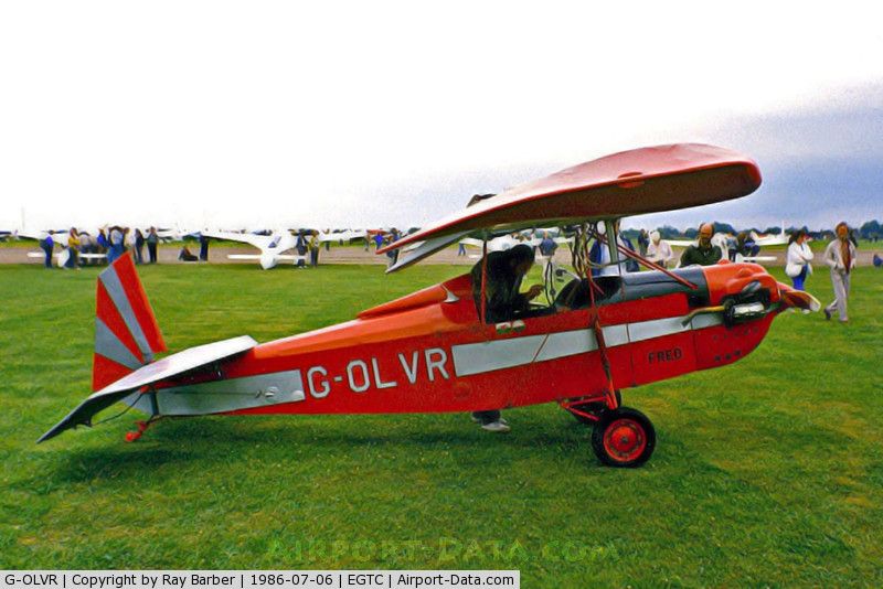

Для 115 дверь вроде ни к чему .  :🙂
А как вам такая модификация для улучшения доступа в кабину ?
    62,4 КБ · Просмотры: 451

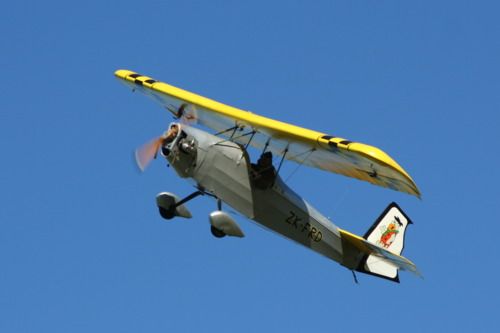

Да не нужна там дверь. Тем более она такая маленькая(на Вaby Ace) что погоды не делает. Вот аппарат  без двери

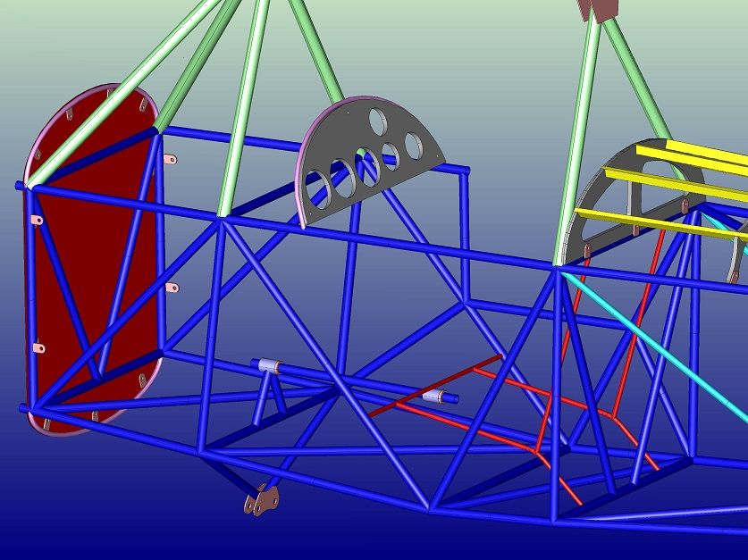

Если центроплан будет зашиваться только тканью, я бы поставил ещё "белую" трубочку. Пролёт большой и поперечная труба, под весом пилота будет  перемещаться. Подшитая к трубе ткань, этого не позволит. Да и фанера то же  🙂
