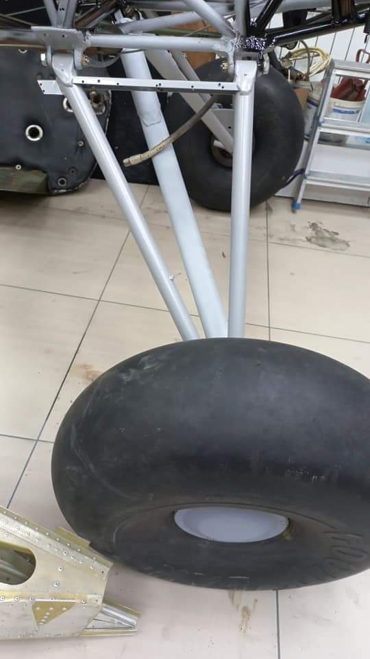

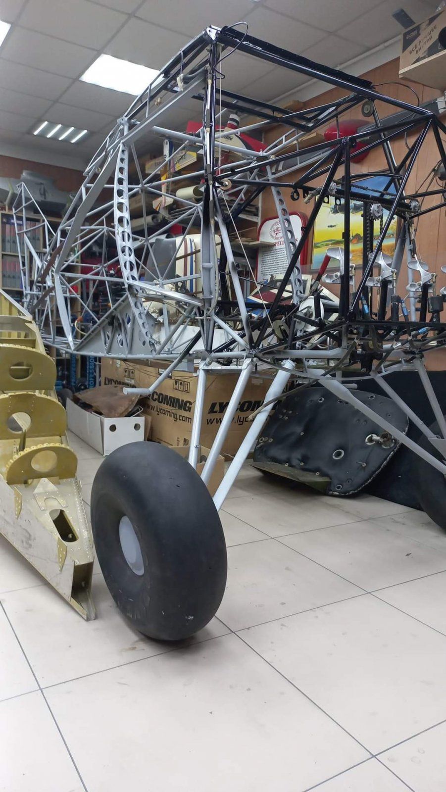

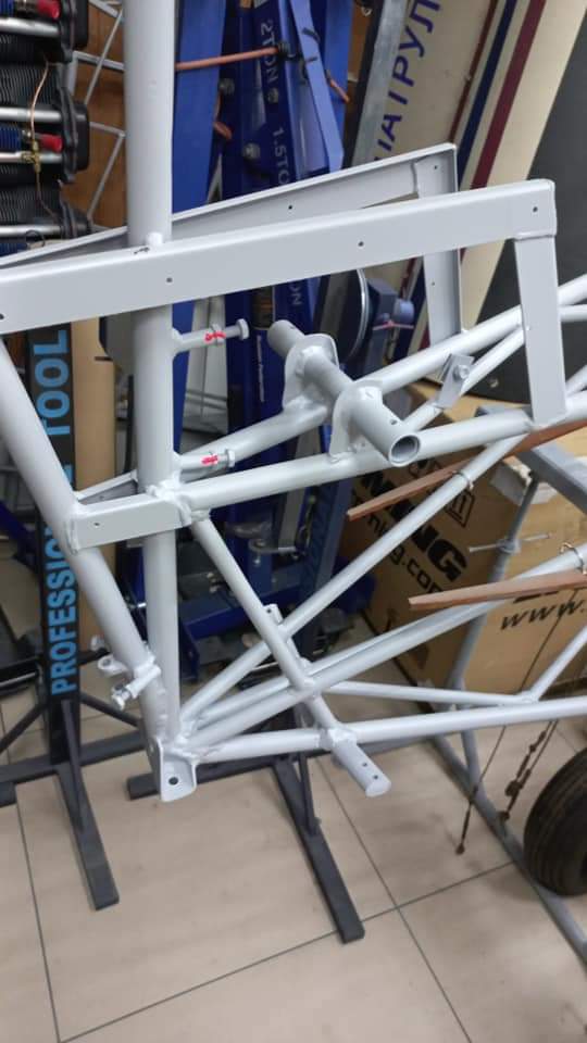

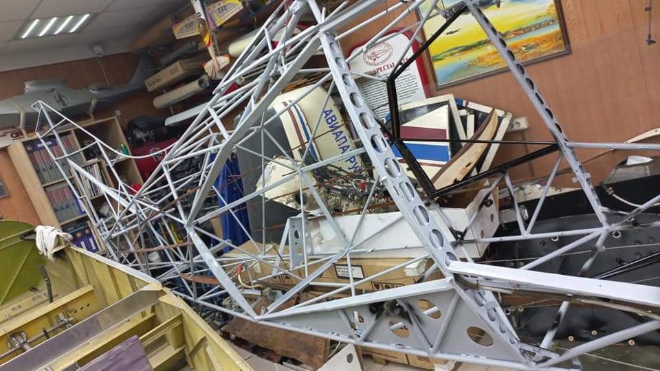

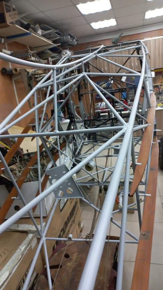

Самолет пришел в плачевном состоянии....Разобран был полностью.До винтика.Начинаю сборку практически нового аэроплана)

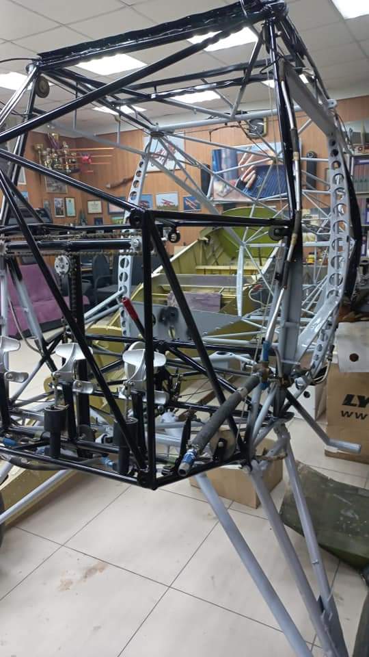

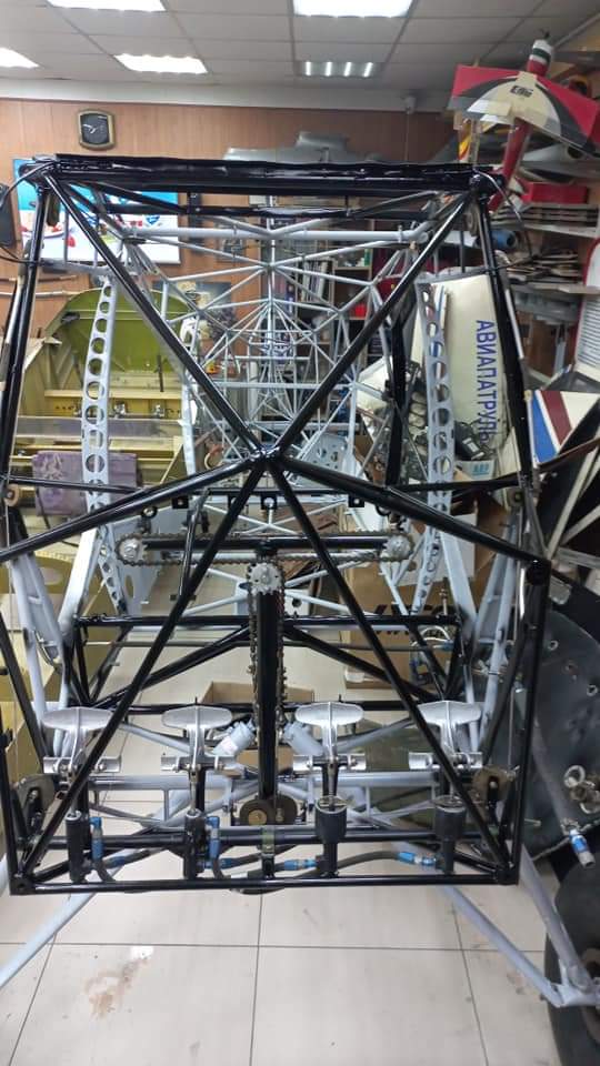

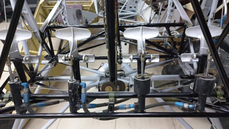

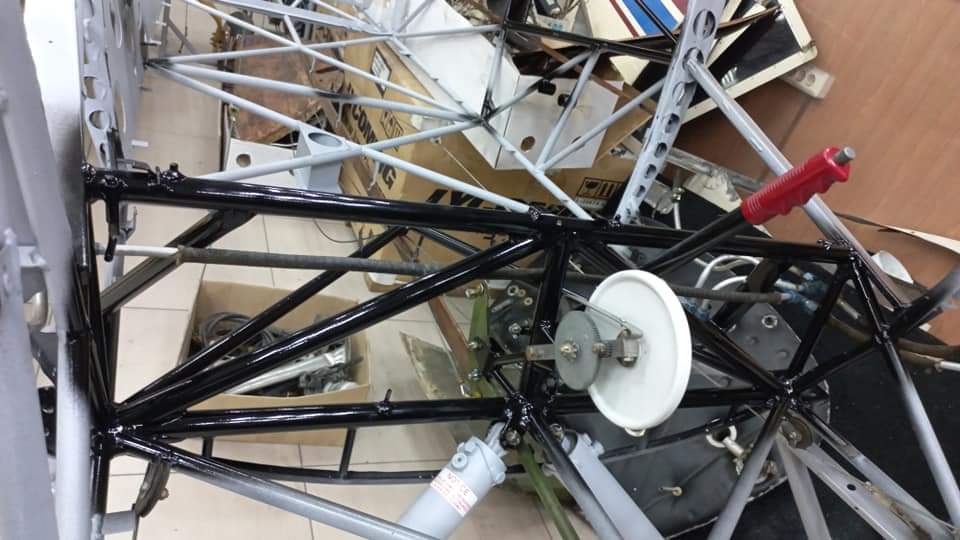

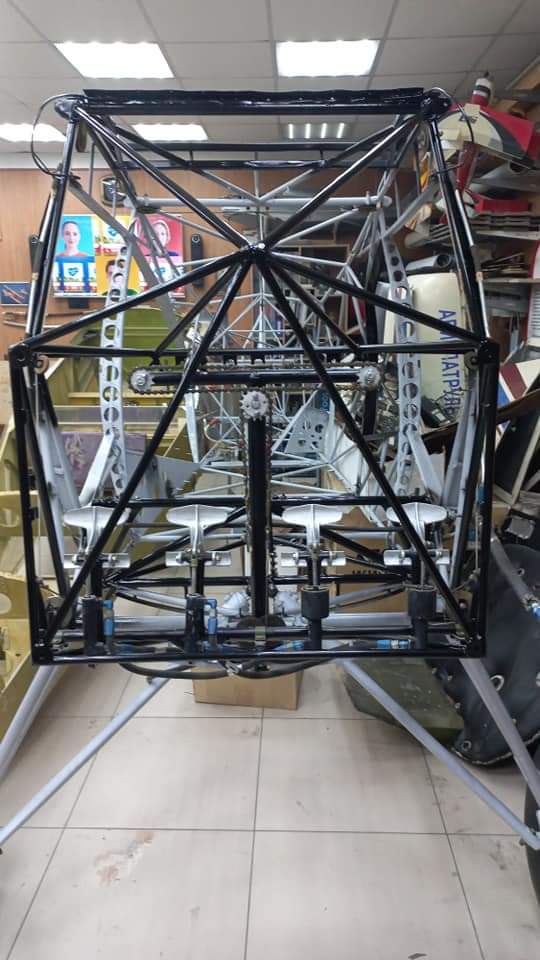

А вот окрашивать видимые части фюзеляжа в черный цвет я бы не стал.
На черном слишком хорошо видно пыль и потертости. Серый цвет лучше.
Окрашенные в черный цвет части фермы являются видимыми в салоне.Поэтому и выкрашены так,как было сделано на заводп Maule.

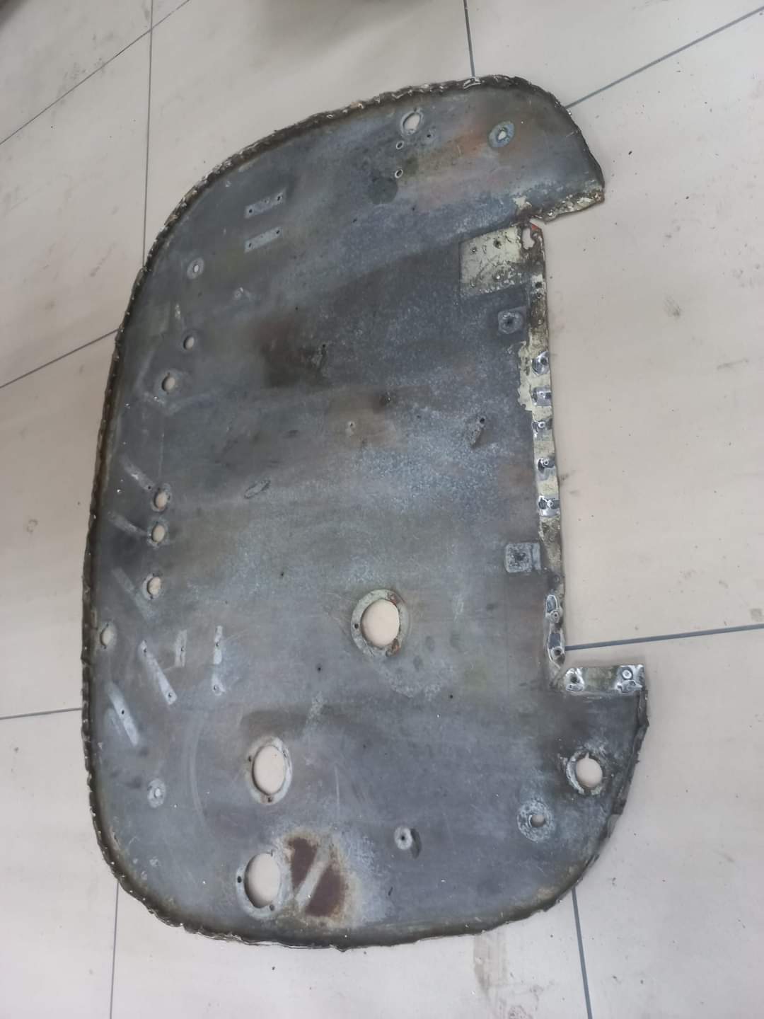

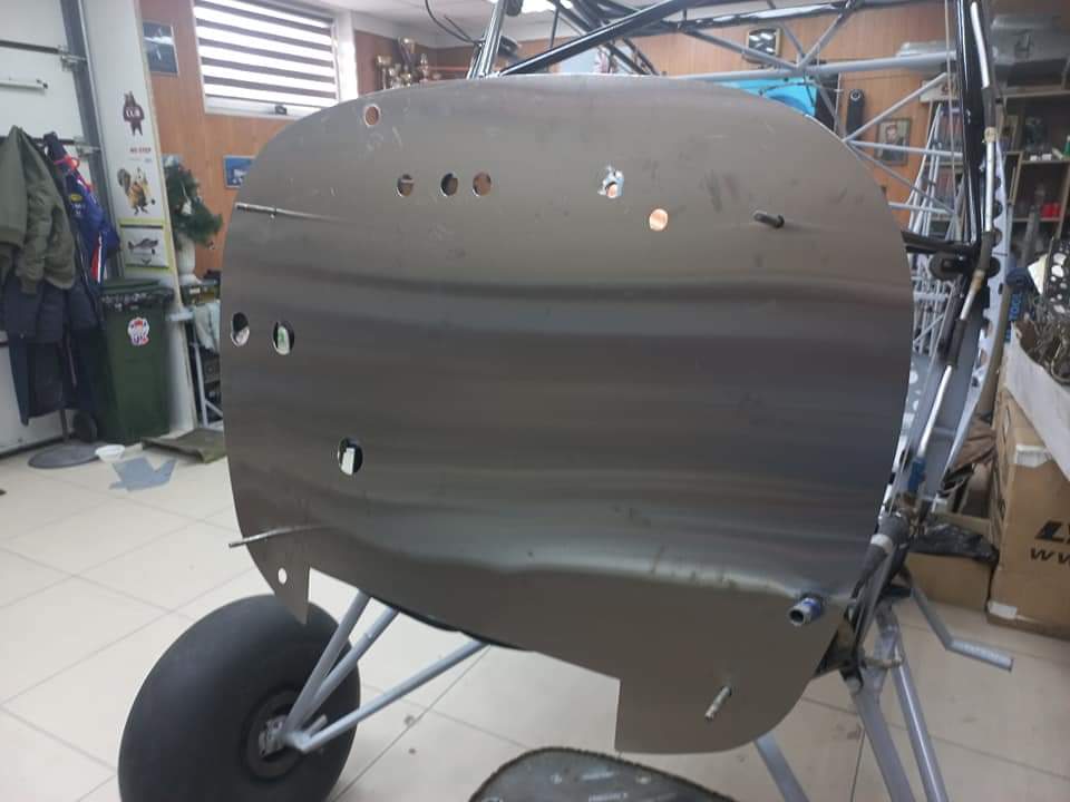

Тем временем решил заменить родную заводскую противопожарную перегородку,кстати изготовленную на заводе из обычной оцинковки ,на нержавейку.
Да да оцинковка дрянь - я купил зеркалочку 304 будет секс.
