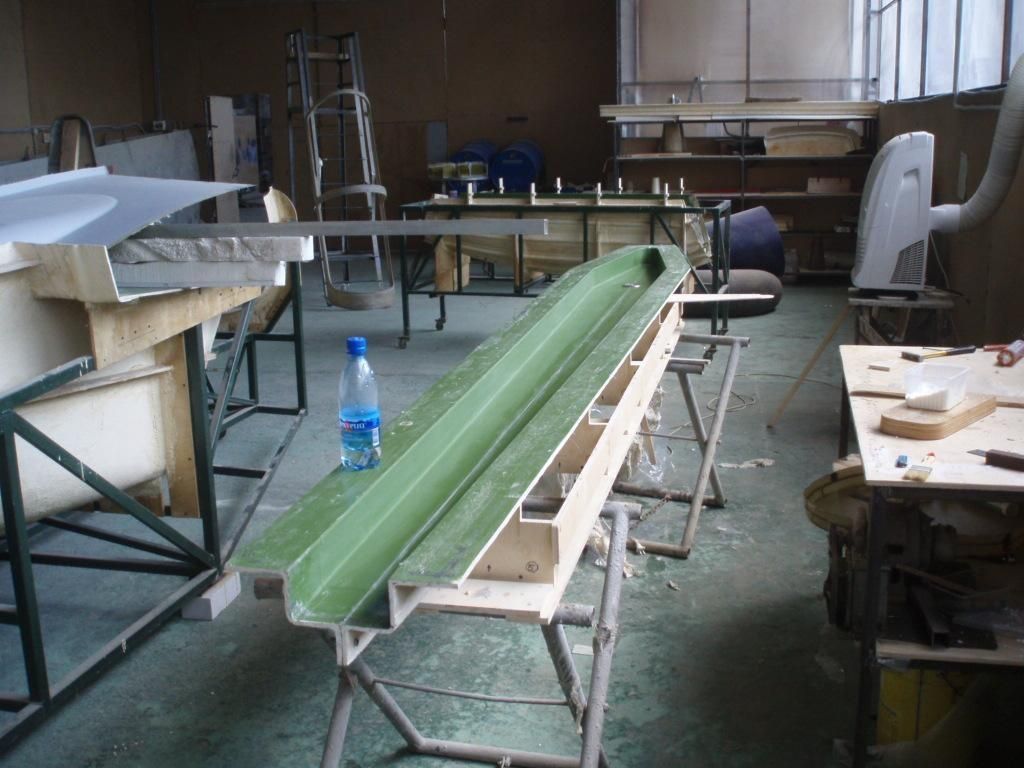

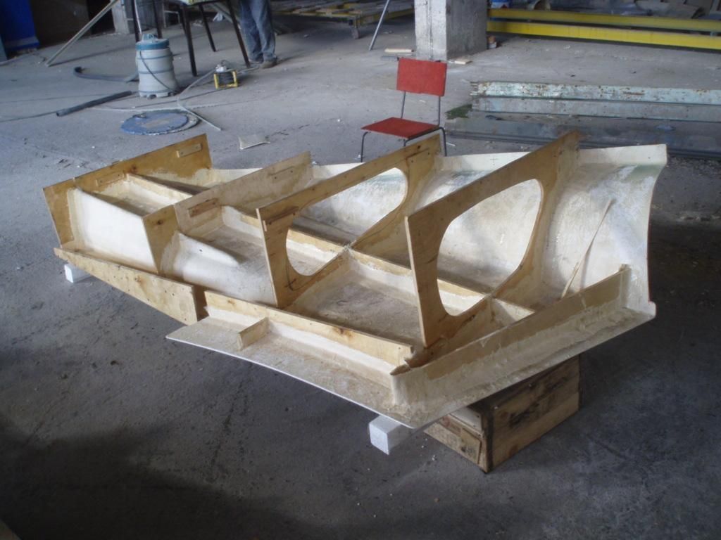

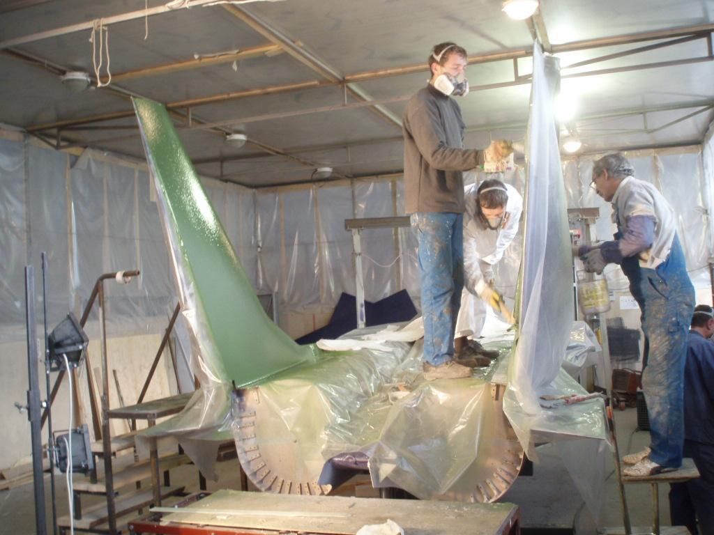

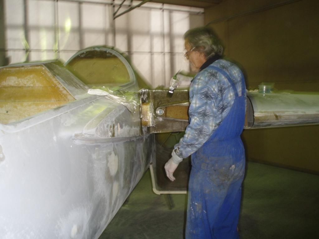

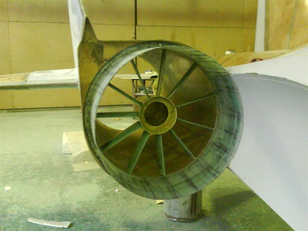

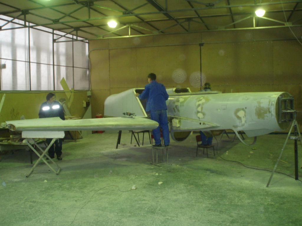

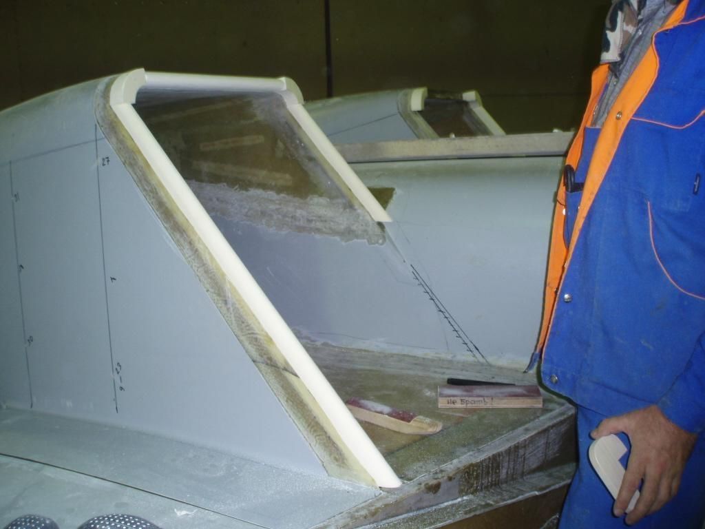

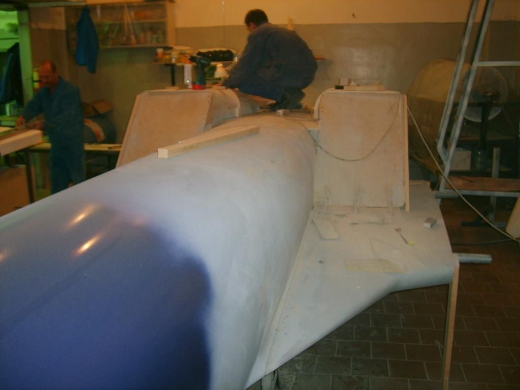

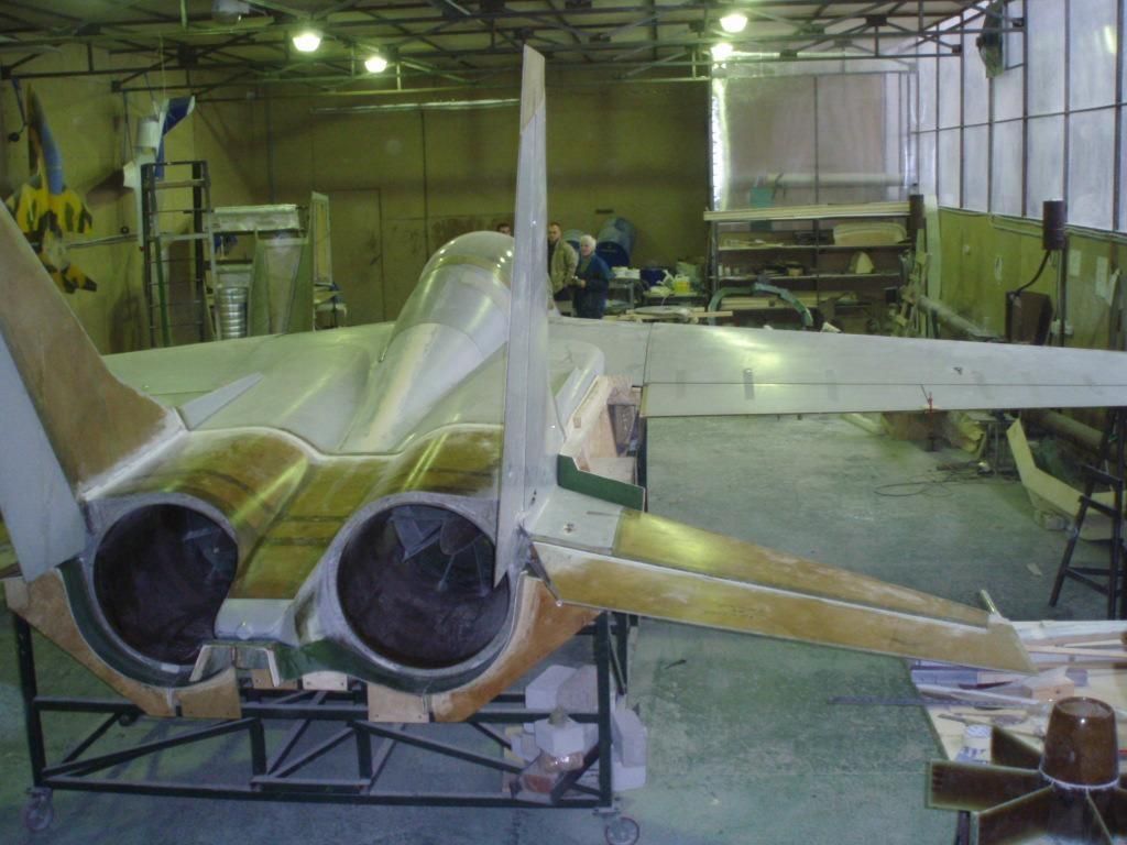

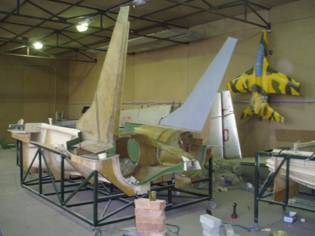

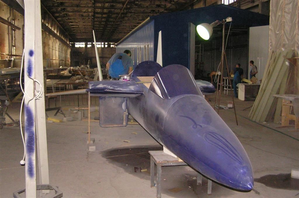

Здесь примерно 2010 год, снятие матриц с "болвана" самолёта
    73,9 КБ · Просмотры: 122
    64,7 КБ · Просмотры: 139
    99,6 КБ · Просмотры: 125

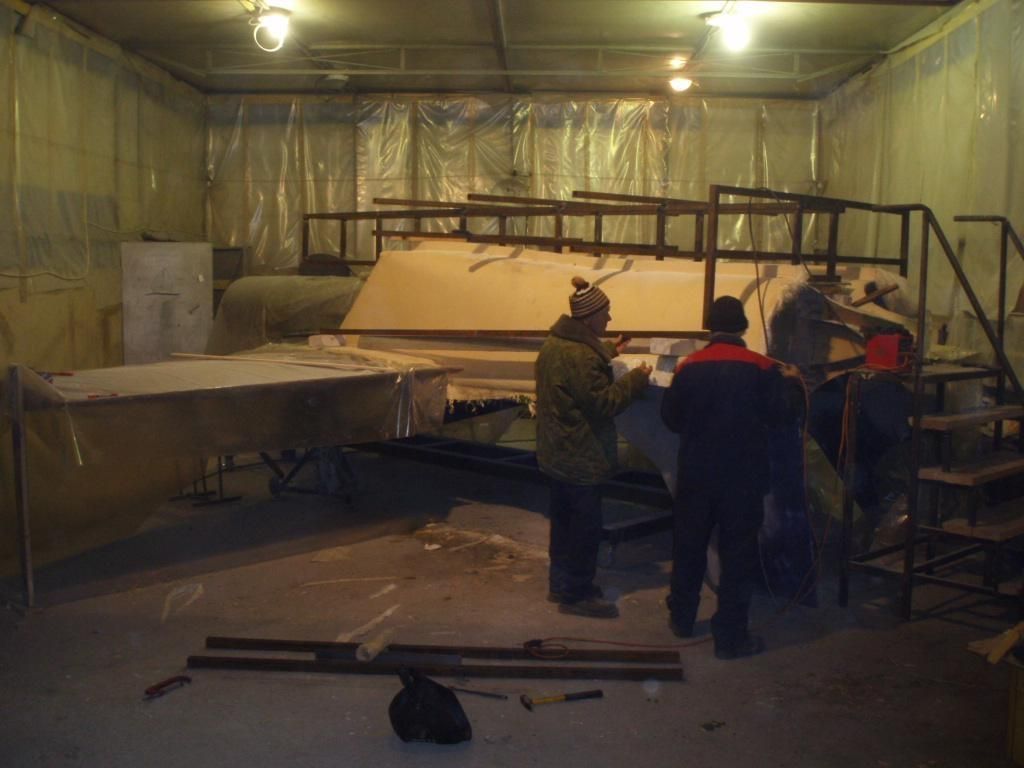

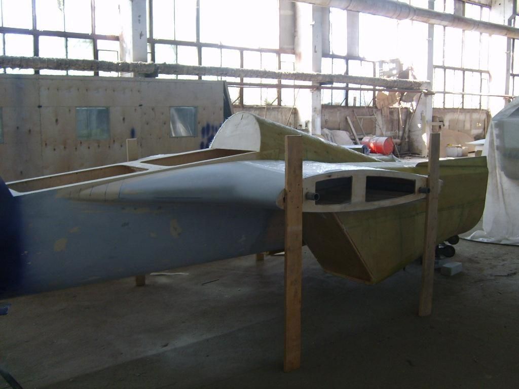

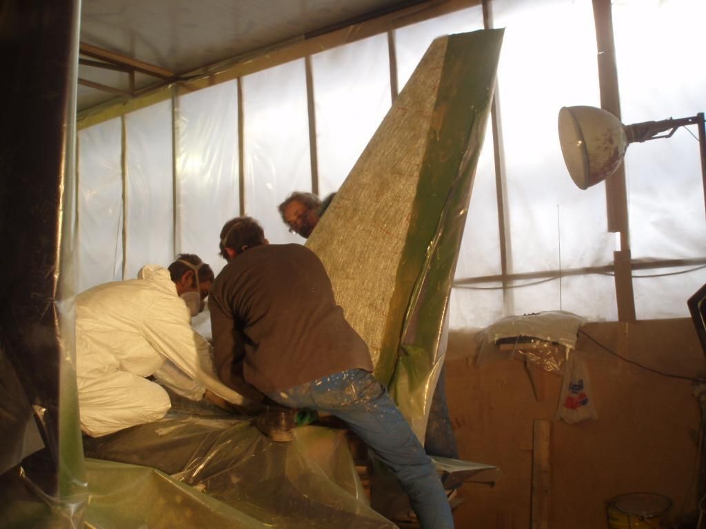

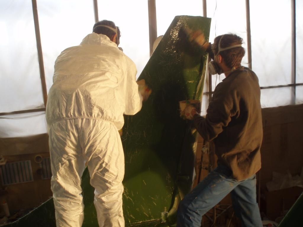

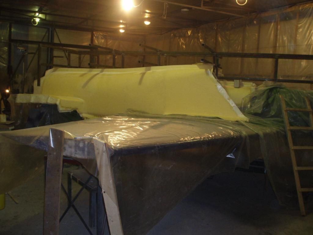

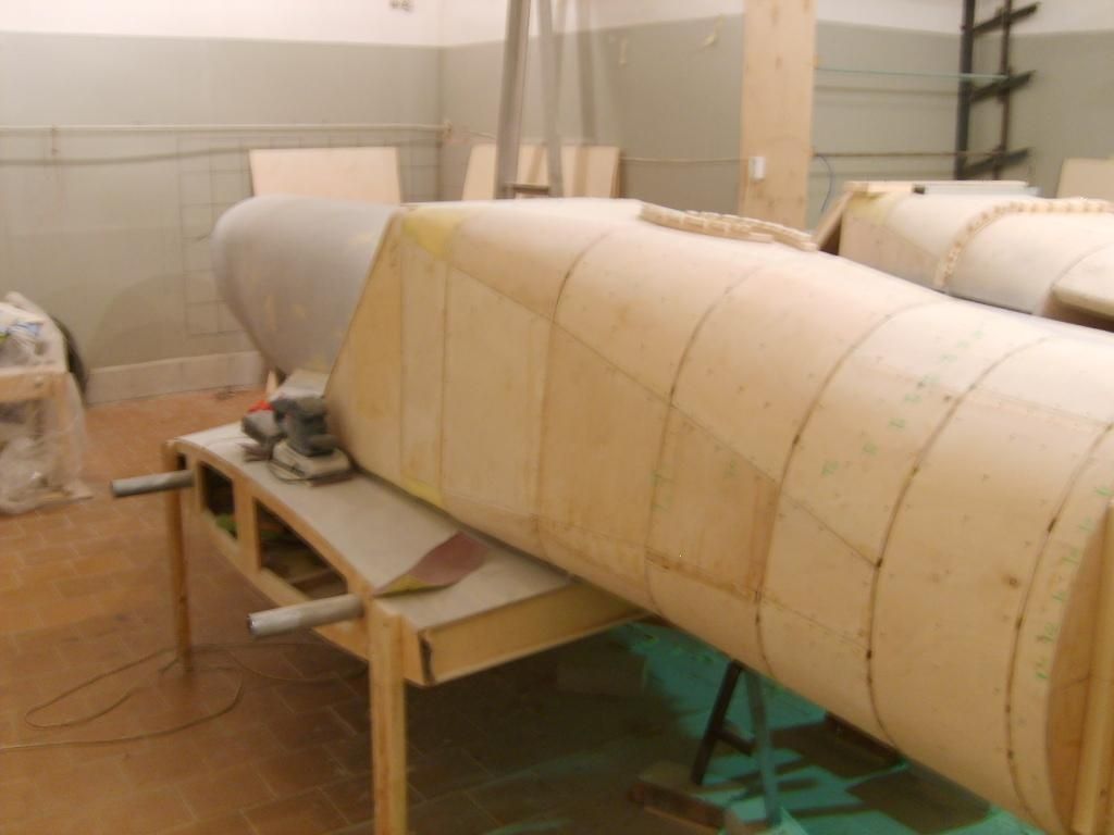

Продолжение темы:

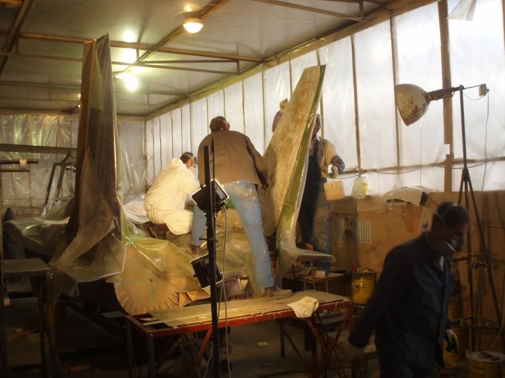

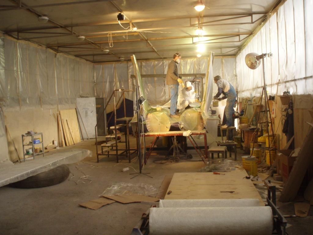

Очень вредная работа. Снятия матриц самолёта.
    69,3 КБ · Просмотры: 121
    87,4 КБ · Просмотры: 116
    72,4 КБ · Просмотры: 119

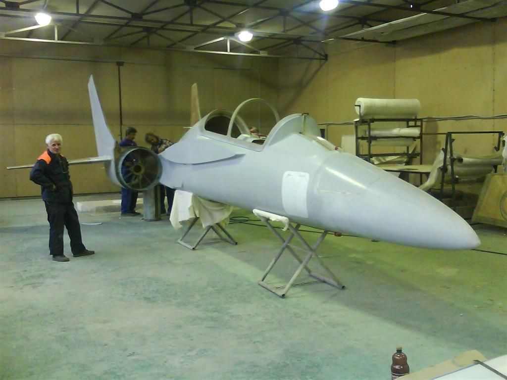

Молодцы. !!!
Отличная работа. ! Самое главное , что она завершилась удачным летающим самолетом. Когда мы в Самаре 3года назад узнали про этот проект - мы поверить не могли что все получится. НО оказалось что люди с понятием и цель поставлена достаточно реальная. Вот она советская школа подготовки инженеров. Работает !!!

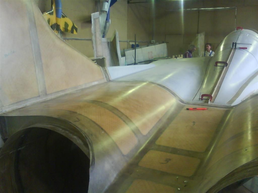

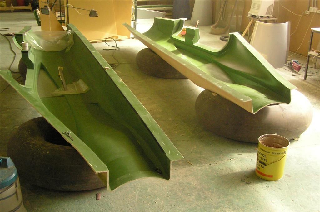

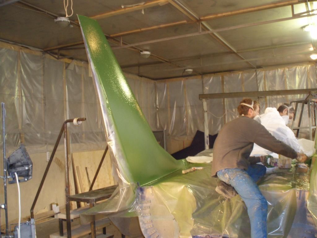

Судя по картинкам матрицы у вас на полиэфирке ??? Если это действительно так, то можно ли услышать причину выбора этой смолы вместо логичной и безусадочной эпоксидки?
Спасибо за добрые слова. Конечно Волгоград- это не Самара. Вы вообще Авиационный город. Но мы тоже стараемся.
    76,3 КБ · Просмотры: 123
    97,5 КБ · Просмотры: 126
    75,8 КБ · Просмотры: 122
Всё просто, мы раньше строили катера и яхты. Хотя главный конструктор- я ещё летал на планерах из эпоксидки.
Лак - 12 однако, если кто ещё знает о Литовском заводе в Пренаях 😎

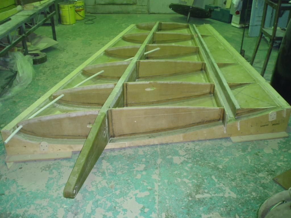

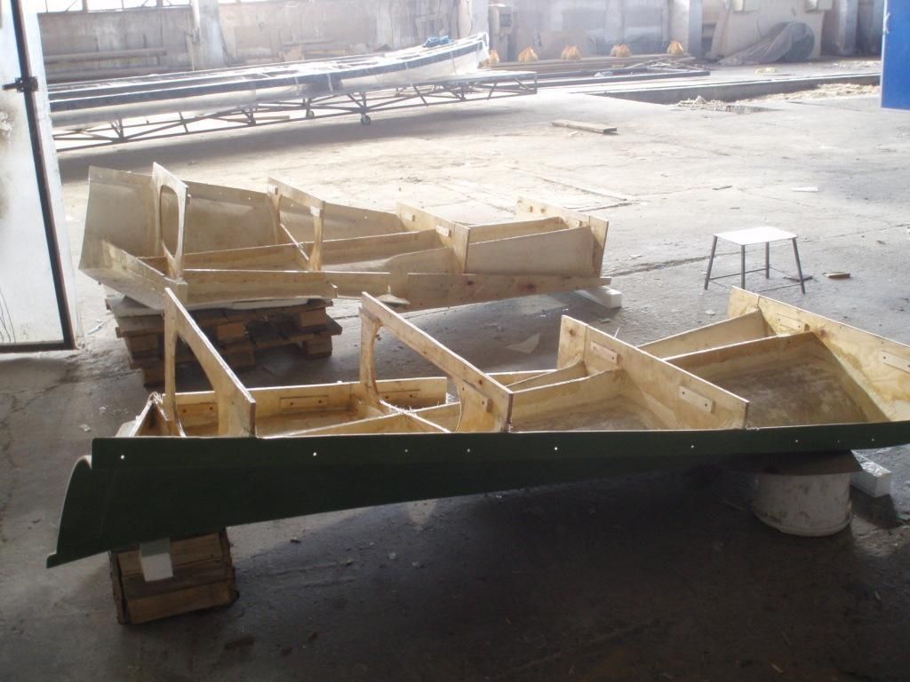

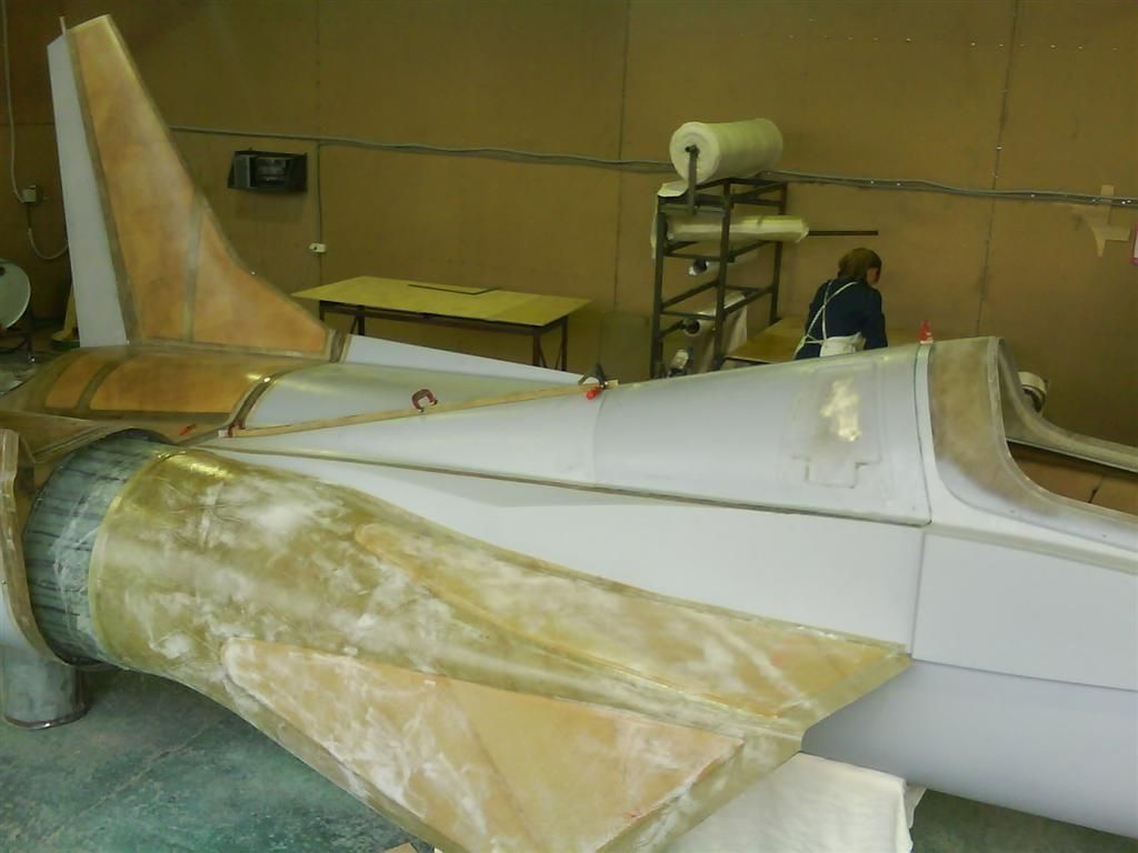

Планеры и сейчас на эпоксидной основе делают. И матрицы особенно. Полиэфирка на порядок сильнее усаживается и создает внутренние напряжения. Отчего особенно незамкнутые формы, особенно толстостенные начинают менять свою изначальную геометрию.  Жалко, когда проделана огромная кропотливая работа, а потом с течением времени каждый последующий комплект выклеек начнет отличаться от исходной геометрии.

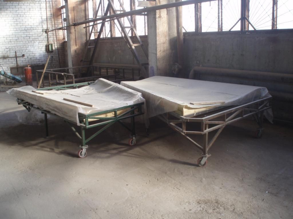

Случайно нет фоток, как выглядят уже законченные матрицы снаружи? Как они хранятся?

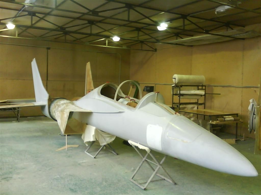

Всё с ними нормально. и "Болваны" ещё "живые"

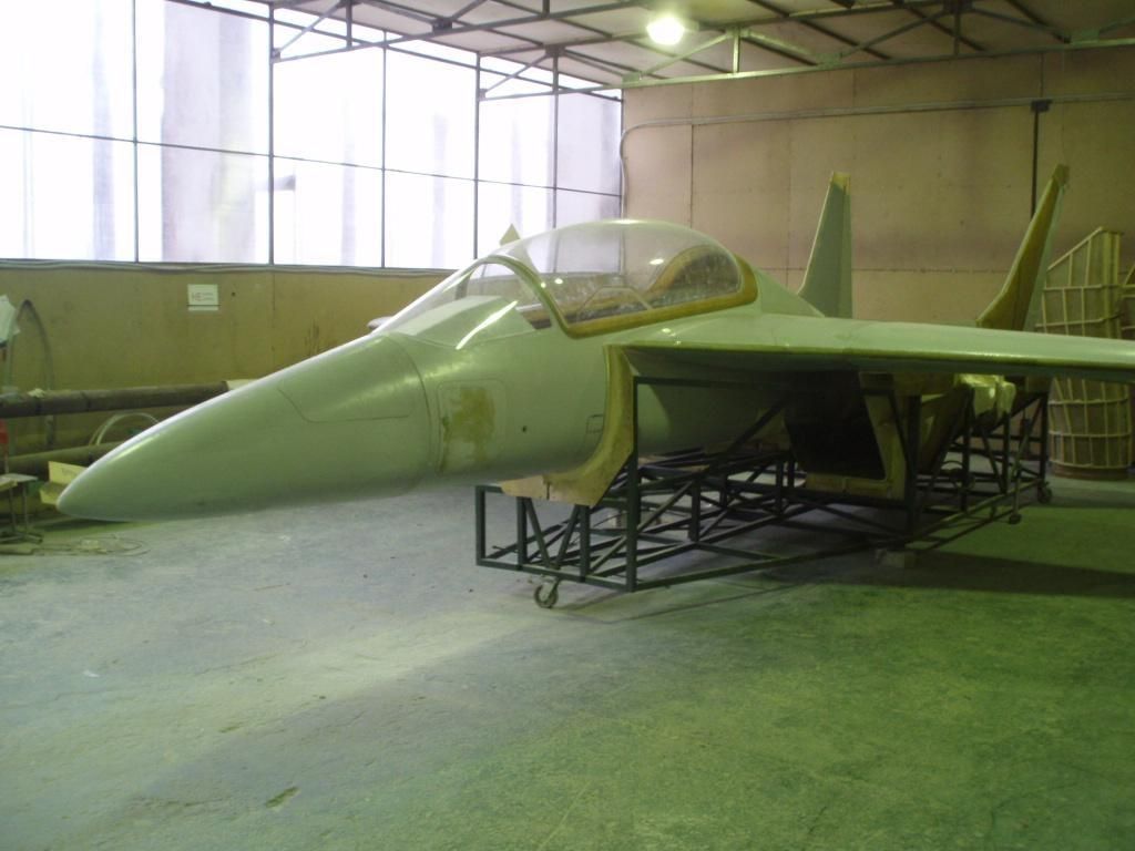

Там всё нормально.На фото они ещё не "замурованы" в металлический каркас.
    80,2 КБ · Просмотры: 127
    92,2 КБ · Просмотры: 124
    98,7 КБ · Просмотры: 119

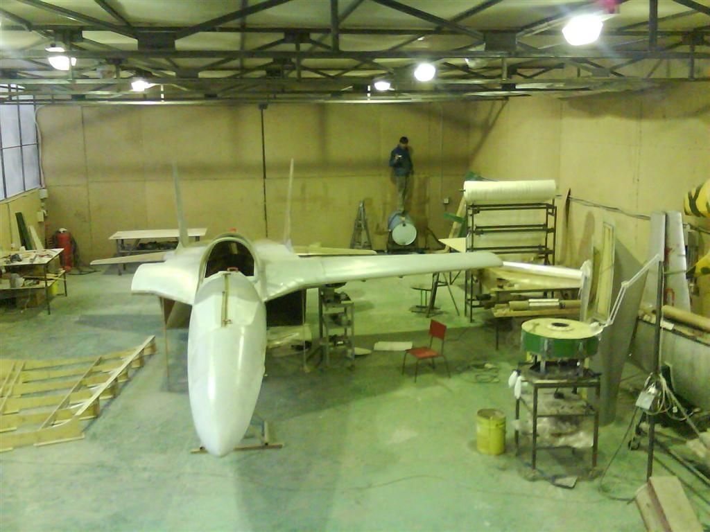

Ещё

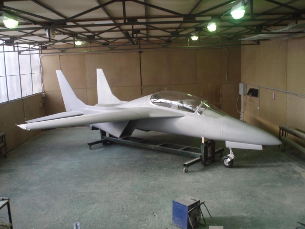

И конечно главный продукт:

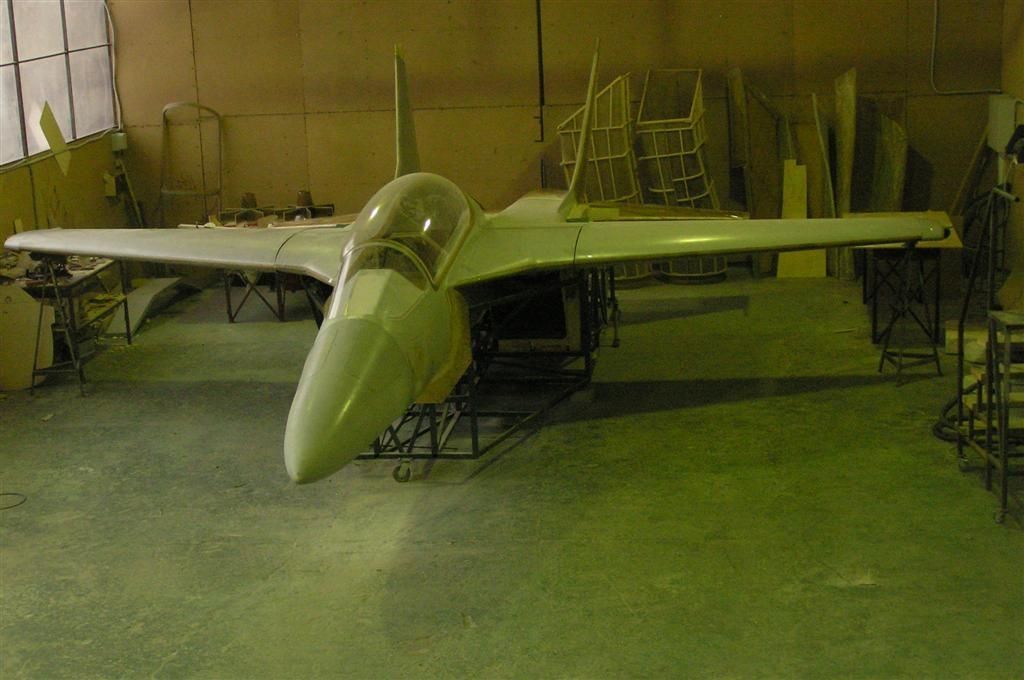

    35 КБ · Просмотры: 110
    12,5 КБ · Просмотры: 115
    93,6 КБ · Просмотры: 112
