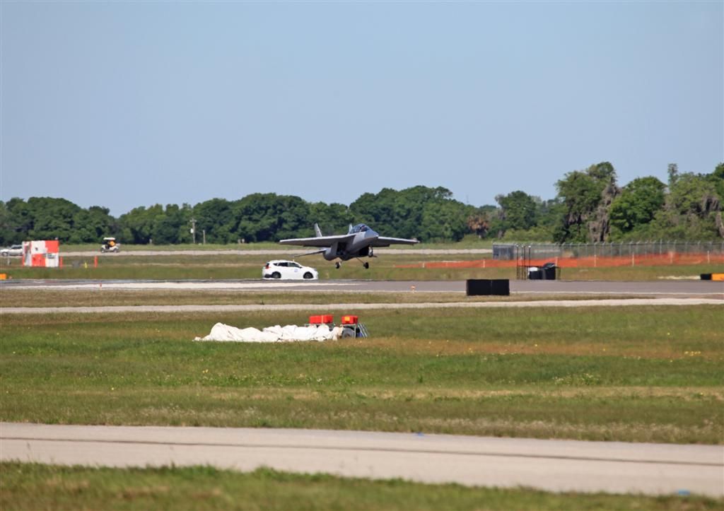

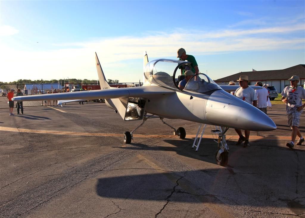

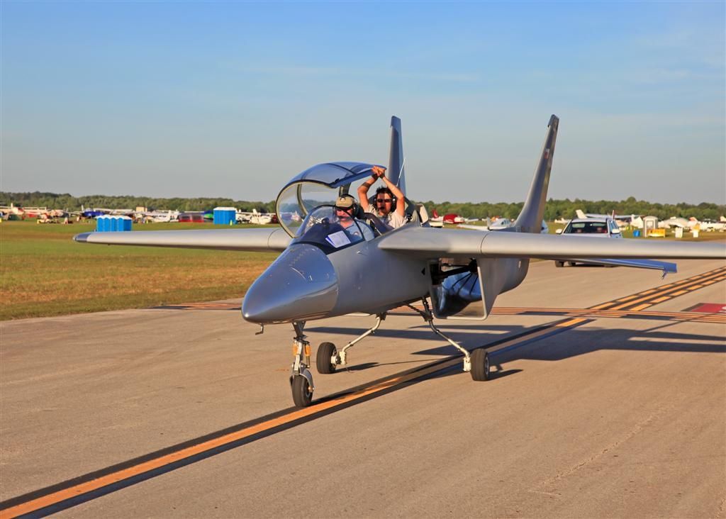

А американцы вообще не имели против участия нашего самолёта в авиашоу. Нас просто "взяли" на поруки ассоциация (RFA) реплик военных самолётов. Конечно FAA делали, что им положено. Даже прокомментировали наш Российский крепёж из нержавеющих винтов, что он не соответствует авиационным стандартам. Но к полётам всё таки допустили. И даже дали "фору" взлетать раньше "боинга"

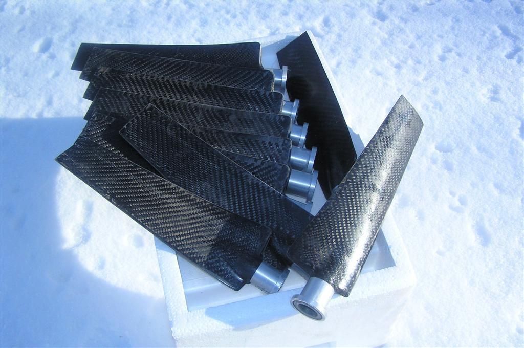

-попутно вопрос=какие были ощущения при разрушении лопаток
\шум,гул,взыв\?
\шум,гул,взыв\?
Меня в тот день в цеху небыло, но ребята сказали  был сильный хлопок.
-а тоннель \ограждение\ не повреждены?
-наверно хорощо,что после лопатки оковали?!

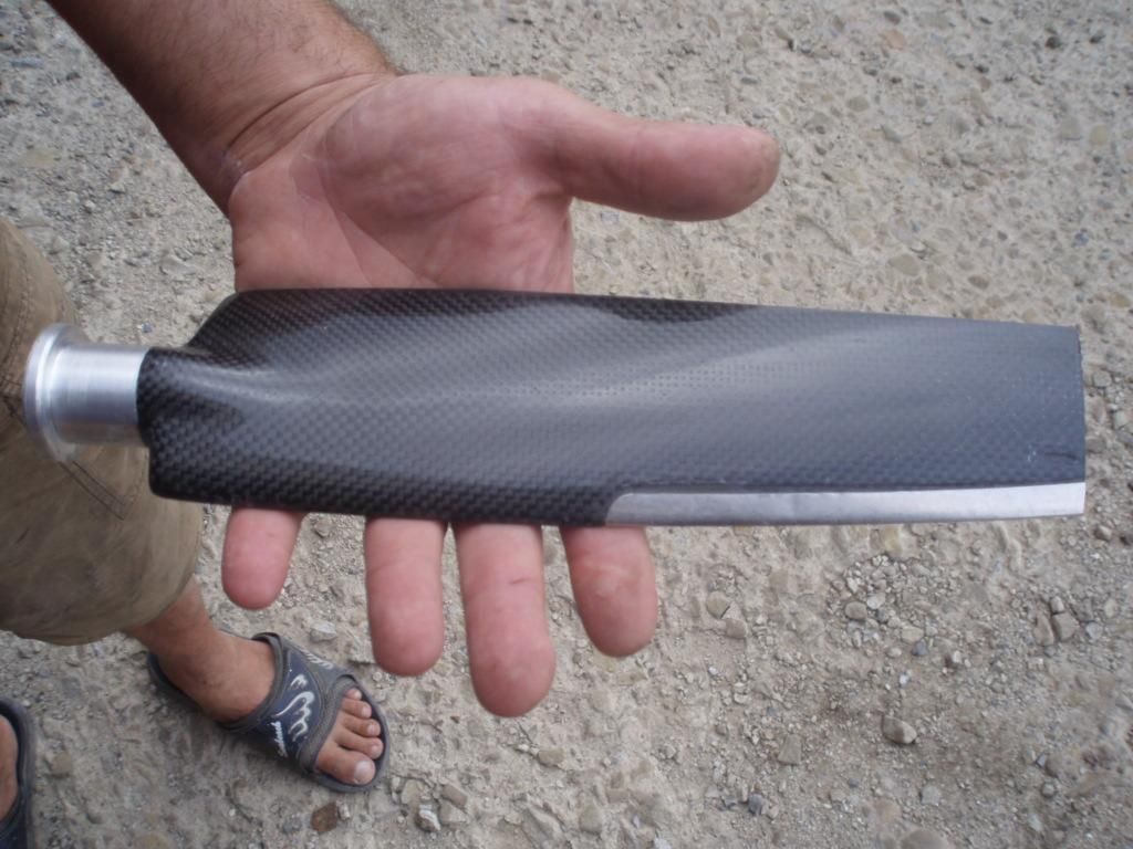

Повреждений канала и спремляющего почти не было т.к лопатки пустотелые и лёгкие(мение 100гр). Окантовки на лопатки поставили уже позже для избежания повредения их мелкими предметами.

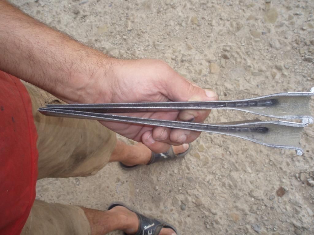

Я конечно не спец НО глядя на ваши лопатки с турбины мои старые волосы приподнимаются. Давно это было в1999году 9-го октября на моих глазах погиб мой друг который был моложе меня на половину. У него вылетела лопасть из ступицы аналог вашей но длиннее. Мотор РМЗ. Ровно через 10 лет гибнет Рома Седых та же проблема.Царствие им небесного. Я ничего не имею против этого конструктива изготовления ваших лопастей. Но может быть кольцо которое сделано из металла убрать и отформовать его из пластика и в середине. А лучше сделать как у Казанцев и болт по середине пропустить. С уважением к ВАМ И ВАШЕМУ КОЛЛЕКТИВУ сотворившему такой самолет!!!!
Блин, "спасибо".
На фото, разрез экспериментальной лопатки. На "боевых" торец закрыт пенопластом и несколькими слоями стеклоткани.
