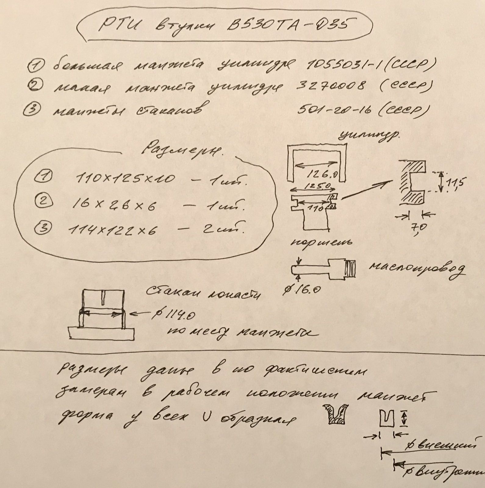

Не понятно зачем удалили полезную, стандартную информацию по манжетам винта?
Выложу опять, кому-то пригодится.
Если модераторы снова удалят, у меня к ним просьба- удаляйте все до конца.
Будьте последовательны.
Где то, я ещё выкладывал размеры колец, на стойки шасси - ту да же в топку.

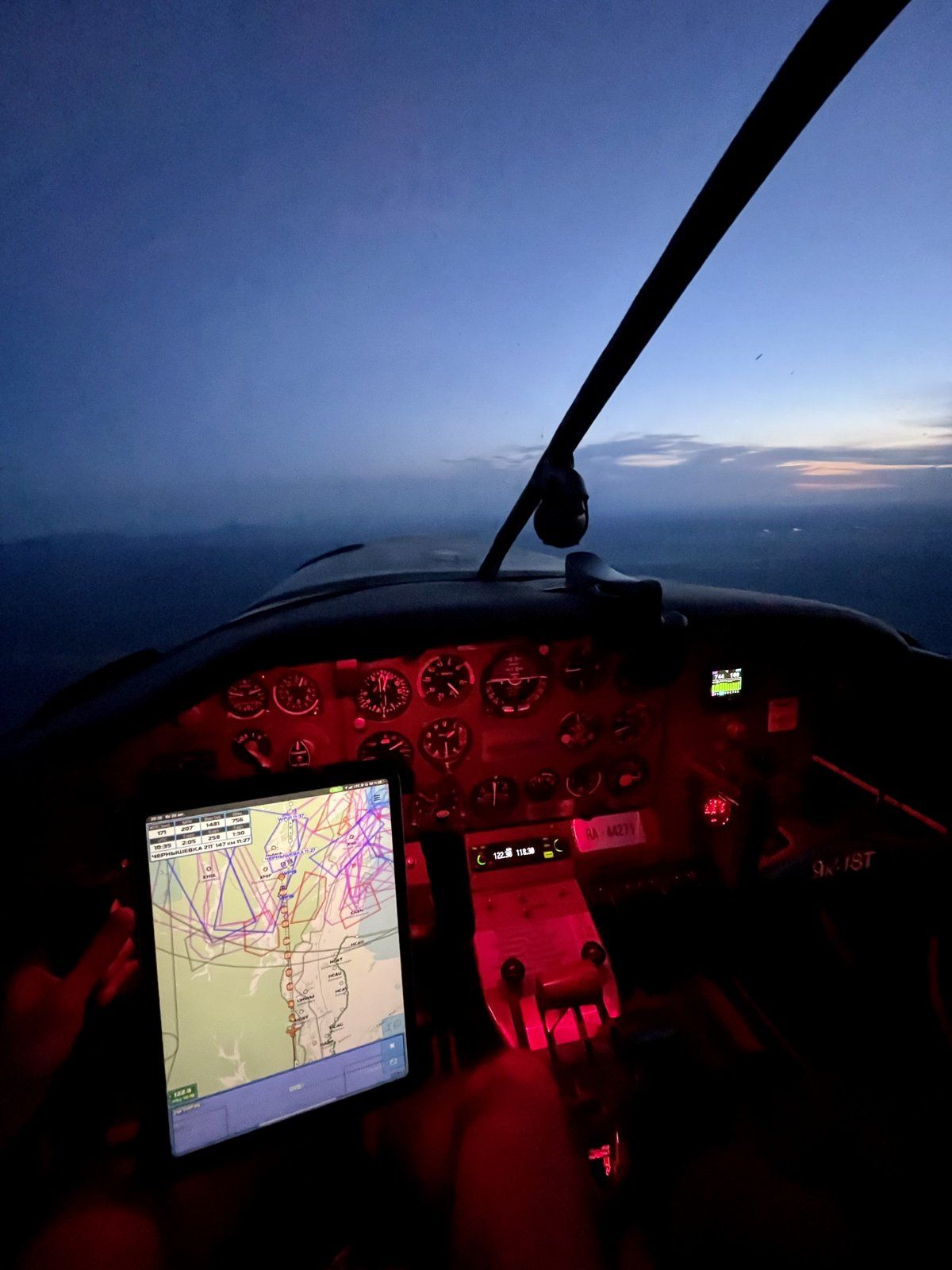

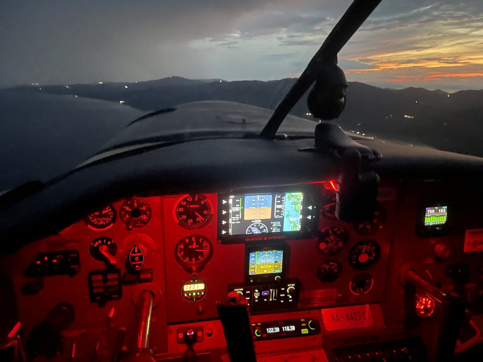

Всем добрый день! Карен. Владивосток.) не много завею все ваши доводы и сомнения по поводу Як-18т.) Мне 31 год. PPL. Учился в Сибирской-Авиабазе г. Омск. Изначально самоучка, что на Ми-2, что на Як-18т. В Омске летал на Аэропракте А22. Летаю на Ми-2, Як-18т, Ан-2 и на всем, что у нас на Аэродроме Новороссия базируется. (Почти на всем) на том, что мне интересно)
Так вот, я владею Як-18т, около 7 лет. И да, действительно, он не прост в обслуживании и требует определенных навыков. Но развею не много ваши иллюзии по поводу, того, что самолет для пенсионеров) наоборот, самолет для молодых и энергичных парней. Пенсионеры уже с ним намечались) сейчас они летают, на «Ротаксах».
Любой самолет нужно обслуживать, следить и готовить к вылету. Я готовлю свой Як к полету за 15 минут максимум. Зимой так же + предварительный подогрев печкой 30-40 минут. (это для любого самолете в -20) Топливо у меня всегда полные баки, заправляю после каждой летной смены. Масло в ангаре в 5л таре. Всегда готово к доливке. Домкраты тоже стоят в ангаре. Балон с воздухом там же. И печка. Правильно выше писали, воздух нужен тогда, если Ваш самолет не исправен или вы забыли закрыть кран с воздухом. У меня держит воздух 1-2 месяца спокойно и я его потом спокойно запускаю. Но столько он у меня не стоит) максимум 4-5 дней.) летаю не мало. По поводу дальних полетов. Так вот, я летаю часто и далеко. По 700-1200км. В следующем году планирую попасть на праздники в Поповку и Первушино. Да,) с Владивостока) Пока учился летать на Яке, постепенно изучил его, стало интересно, да знаю не все и иногда пользуюсь советами опытных техников или приглашаю их. Но все переодичные формы и оперативные работы выполняю сам. Вообще не подпускают к своему самолету ни кого без моего присмотра! Я его очень люблю, ухаживаю и он платит тем же. Да, новичку не нужно покупать Як-18т. Тут я соглашусь. Особенно если есть деньги. Я бы не купил. Мне он достался в состоянии «печаль» и мы с моим отцом и помощниками сделали из него, то что вы говорите выше «самолет для пенсионеров»; «старый салон»; «далеко сложно» или как там) все это ерунда, когда у тебя такой Як-18т) фото приложу ниже)
Самолет у меня уникальный. Аналогов в России нет! И я это заявляю с гордостью!
Коннчно, заслуга по большей части моего Папы. Он у меня золотые руки! И это еще мягко сказано. Все, что Вы увидите в этом самолете, сделано его руками. Или установлено им) Я же, пилот, который летает и любит свой самолет и уделяет ему много времени на земле, а он мне много времени в воздухе!)
На данном самолете летала летчик Космонавт, летчик испытатель и герой России. Светлана Евгеньевна Савицкая. Самолет с закрылками. (Заводской вариант) выпущено 2шт.
С автопилотом. И всем необходимыми современным оборудованием. Старте которое очень много весит снято. Вообщем, смотрите сами)

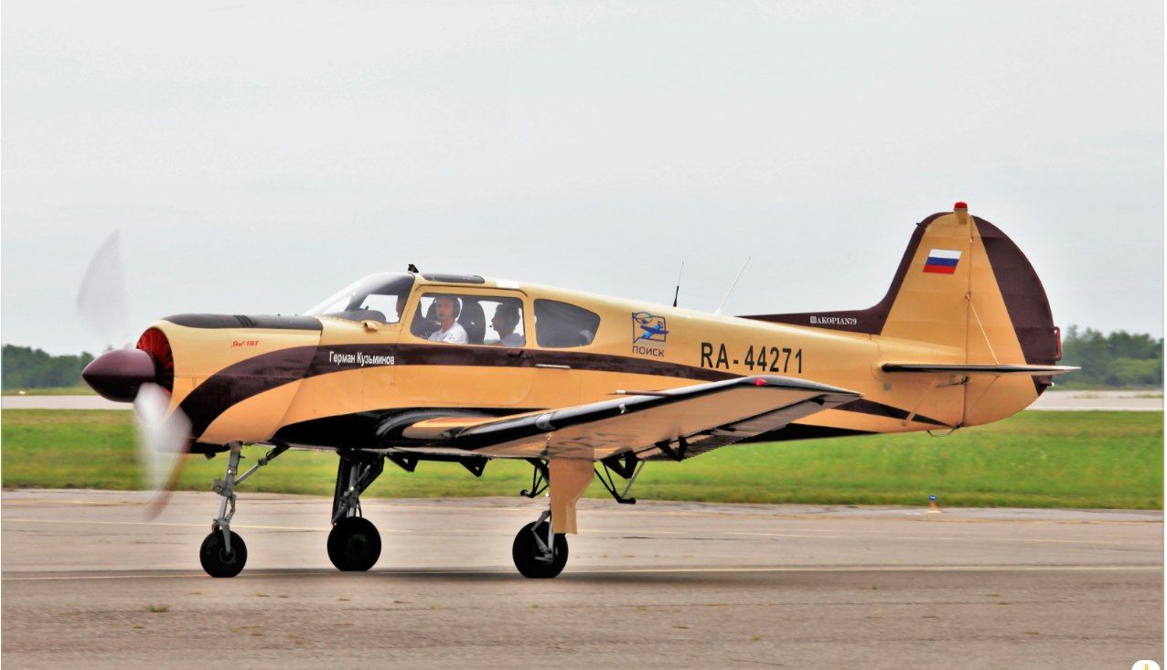

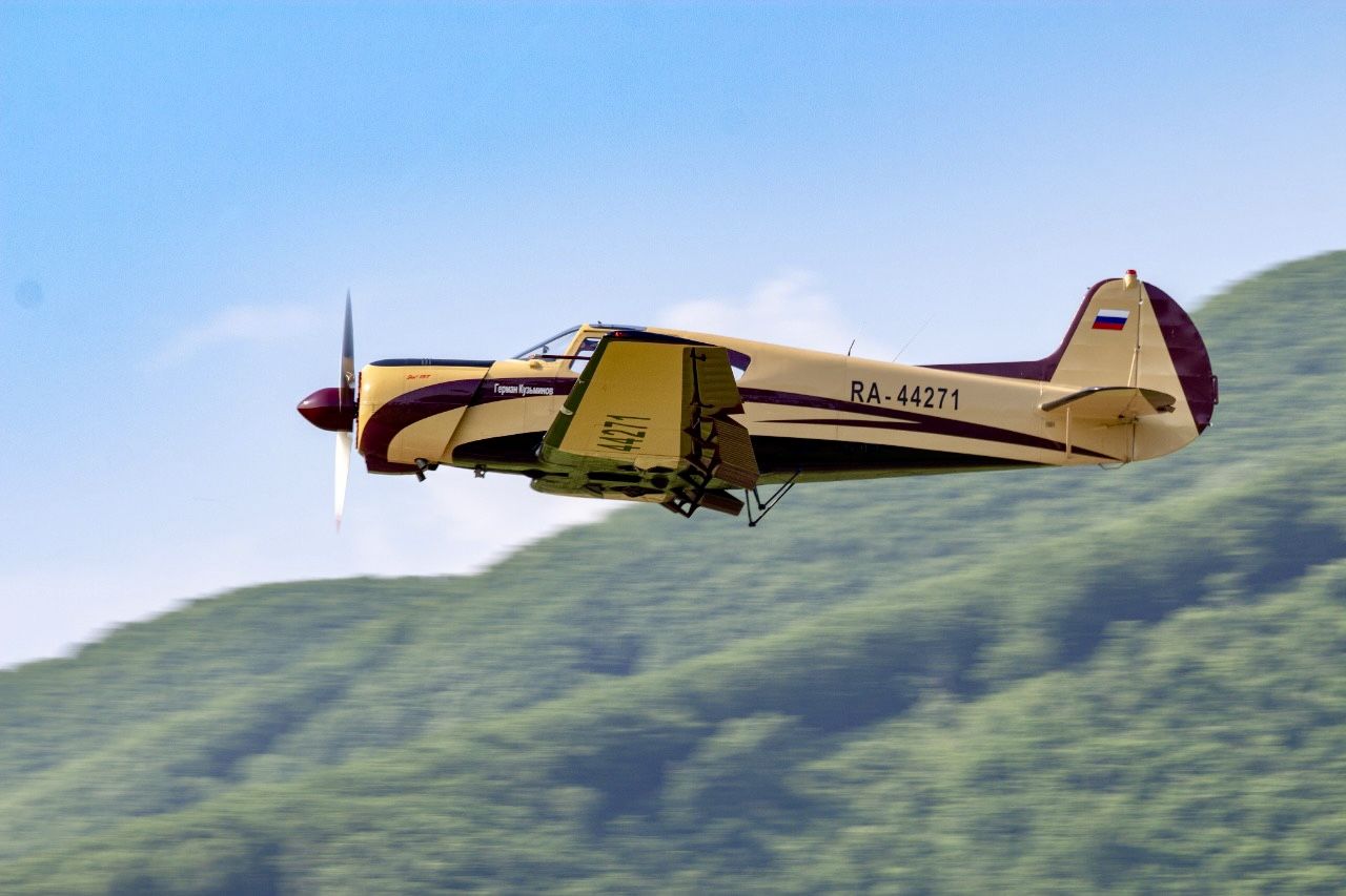

По сравнению со стандартным щитком Як-18т, что дают раздельные закрылки, и я так понимаю и на взлете в этом случае их можно использовать, то есть должны быть доступны более короткие полосы ?
Взлет/отрыв короче, взлет на 1м положении закрылков, посадка либо 1, либо 2, в зависимости от ветра. да, посадка на скорости 130 -140 дают возможность сесть на короткие полосы. Минимально я садился на 460м полосы. Но меньше у нас нет, что бы пробовать, думаю в идеальных условиях, хватит и 350-400м полосы.

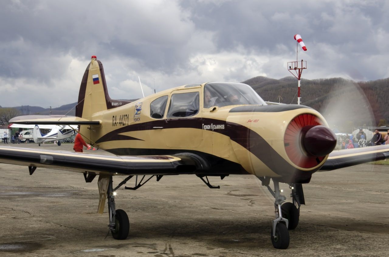

Большая, я бы сказал огромная, заслуга в том что этот борт летает, а не сдан в металлолом Кузьминова Германа Ивановича.

Исправьте пожалуйста ошибку в имени. Самолет назван в честь заслуженного летчика России ГЕРМАНА Ивановича Кузьминова. НЕ ГЕНРИХ.
