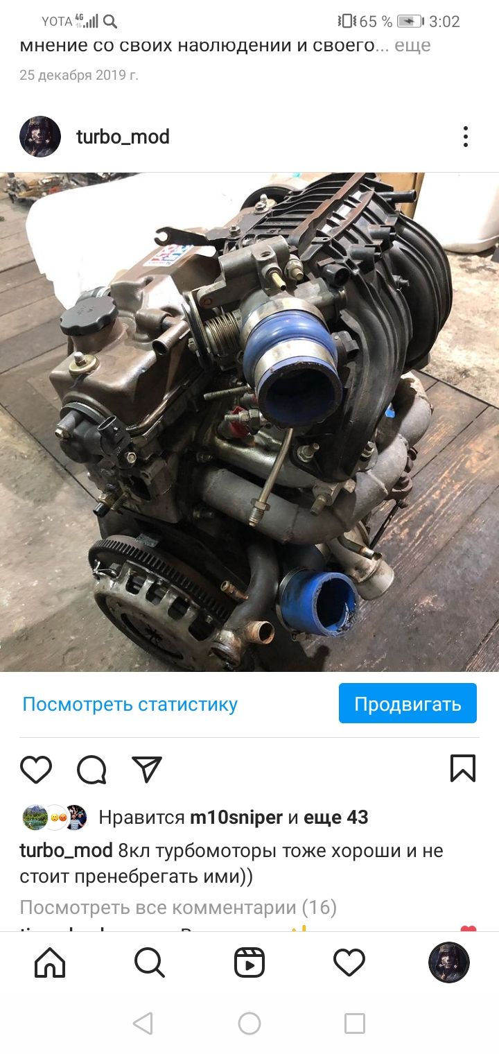

8ми клапанный турбо мотор, самый оптимальный вариант для л.а имеющий огромный момент, мощность 200л.с
Надёжный, простой и не дорогой в обслуживании.

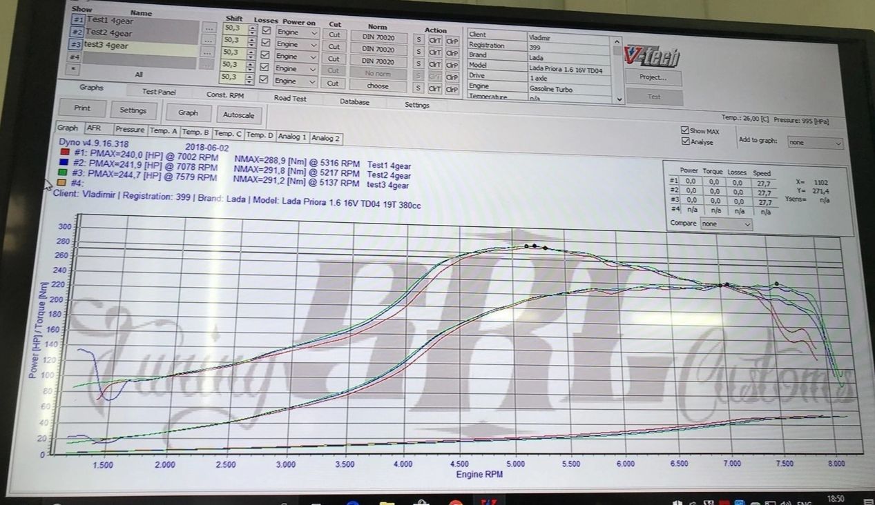

Вот наглядный пример мощности и момента турбо мотора, это 16кл вариант и более большая турбина, при установке более маленькой турбины, график мощности и момента сместится в сторону более меньших оборотов двс.
И это показания динамометрического стенда именно с колёс, на коленвалу или же маховике мощность и момент будет больше.

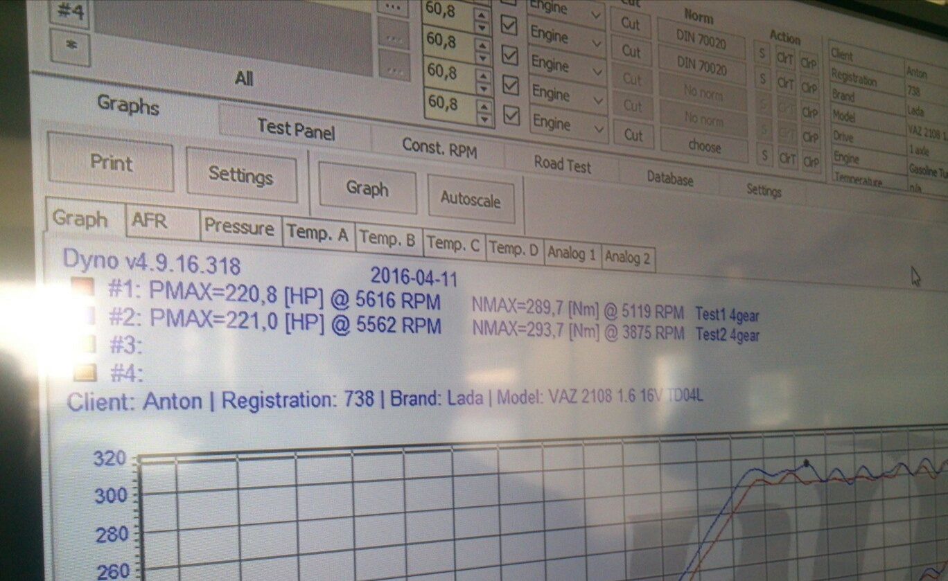

Вот ещё пример 16кл турбо мотора на чуть меньше турбине от предыдущего графика, тут видно что максимальнный момент хорошо сместится на более низкие обороты.
Графиков 8кл турбо моторов к сожалению я не нашёл у себя, но на них ещё более выражено смещение к низким оборотам максимального момента.
Смотрите, надо 100л.с. на 2700..3000 оборотов, но что бы эти 100л.с. он мог выдовать очень долго на протяжении всего ресурса. Этого вполне достаточно.
и вопрос номер 2, вес вместе с обвязкой ?
по графику он 100л.с. на 2000 оборотах выдает ? что то непонятно момент это ли мощность.
в авиации момент побоку, нужна только мощность.
Да нет момент везде есть момент, не важно где в авиации или же на земле.
И важен от тоже везде, мощность это продающий элемент.
Как сказал Энцо Феррари, мощность продаёт машины а гонку выигрывает крутящий момент.
В авиации момент крутит редуктор, винт последний из которых имеет сопротивление о воздух.
100 л.с вообще без проблем снять на маленькой турбине при тех оборотах что требуется и нагрузка будет минимальная и соответственно ресурс
По поводу веса, думаю можно добиться где то 115-120кг
