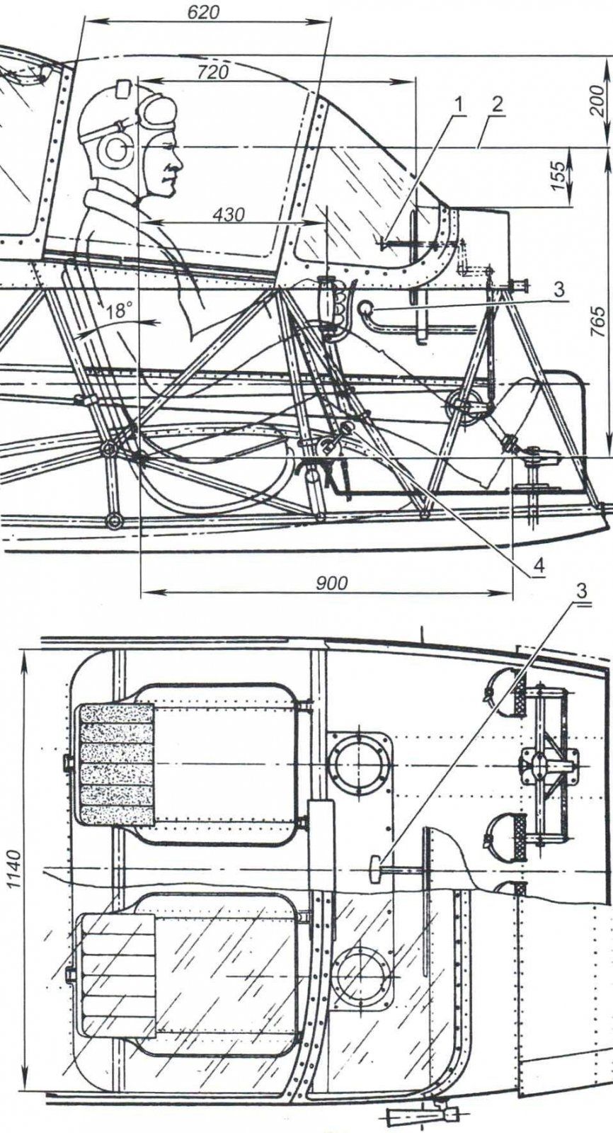

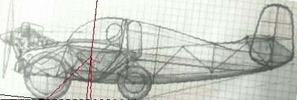

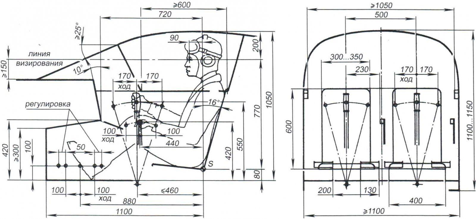

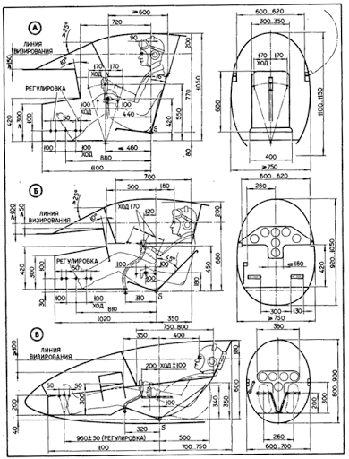

Не надо чертежик.Надо эскизик.На листочке в клеточку,для начала в 40-м масштабе.Три вида.Размеры кабин можно брать с Кондратьева.Размеры двигателей в тырнете или здесь спросить нужные.Прикинуть веса агрегатов.Составить весовую сводку,чтобы пустой в сумме до 115 был.
Проверить компоновку посчитав центровку.
На этом этапе легко отсеятся разные варианты по компоновке и даже конструктив во многом определится.
Не нужен тут компьютер.Просто листик в клетку,ручка или карандаш.И сфоткать желательно без искажений,не под углом.Выкладывайте,не стесьняйтесь.Тогда разговор предметный будет.

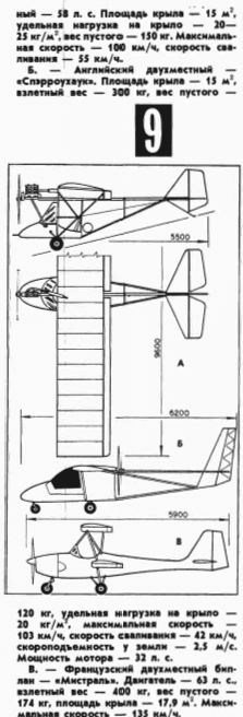

СЛА 87,Москва... на 38 минуте ПЧЕЛА
"Пчела" Графеева весила 130 кг, судя по чертежу. По каталогу Всесоюзного смотра-конкурса СЛА-87-135,9 кг. Наверное, 2-я цифра вернее и приведена по данным взвешивания на слёте. Двигатель там указан РМЗ-640. Таким образом, "перевес" составляет 21кг+. Возможно ли его устранить за счёт современного лёгкого двигателя, пересчёта прочности, тщательного подбора материалов? Наверное да. Вот это-достойная задача. И ещё вопрос:
Видел ли кто полёты этой "Пчелы" с пассажиром? 😉

Нарисуйте примерно силовую схему в тонких осевых. К весу пустого 115 добавьте экипаж, топливо и парашют (можно без него). Прикиньте по прочности или на примере подобных конструкций, принятых за прототип, какие сечения должны иметь все основные элементы и их вес: лонжероны, нервюры, стенки, кромки каркасы элеронов, балка фюзеляжа, кабина-тележка с шасси, каркасы оперения, обшивки крыла и оперения с учетом лаков-красок. Составьте подробную таблицу весов всех составных частей и положений их центров тяжестей по оси Х от носа самолета для дальнейшего расчета общего центра тяжести. Впишите в таблицу вес управления со всеми рычагами, проводками, качалками, сидений, привязных ремней, приборов с доской, трубок, проводов, ПВД, обтекателя, ветрового стекла (если будет) и многое другое. Добавьте 5% на узлы, болты, заклепки и прочее неучтенное. Итого покажет, что примерно получится. Постепенно уточняйте и прорисовывайте. Процесс интересный. Некоторые делают это в голове или "думают руками" в процессе постройки, но потом, бывает, переделывают и, даже, бросают.
Спасибо. Я все это понимаю, но сначала надо определиться с основными узлами и технологией их изготовления. Лонжероны, несущие элементы конструкции - вес очень сильно зависит от материала. Поэтому и возникли вопросы, конкретные вопросы, на которые так никто, из уважаемых авиастроителей и не ответил, зато две страницы флуда...

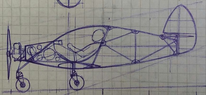

Узлы с технологиями выбираются автором самолёта исходя из удобства непосредственно по месту. А пока даже не ясно какие узлы где будут располагаться. Т.е. если самолёт это шашлык, то сейчас мы знаем о Вашем проекте только размер тазика для маринования и примерный размер порции. Чтобы были ответы дайте более точное описание конструкции.
Когда будет рисунок - насоветуют что поправить, пока посоветовали поправить хотелки под большую реалистичность.

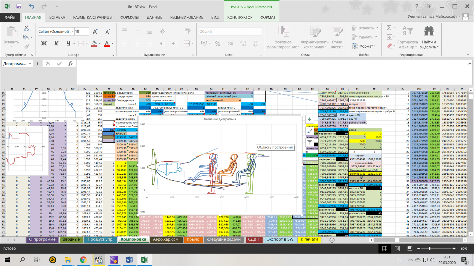

Чертежик в компасе видимо придется сделать, но это уже на следующей неделе. Я так понял, без общего чертежа никто никаких советов по материалам не даст. Печалька.
Да ладно вам с компьютерами и простынями эскизов.1 клетка =20см,более чем достаточно для эскиза в первом приближении с точностью 5см (полагаю,каждый сможет разбить клетку пополам,а потом еще раз пополам,без линеек,просто на глаз).Для нахождения верного направления и сравнения разных схем вполне достаточно.
Какая схема даст наибольшую весовую отдачу - класска,утка,ЛК,а может тандем?Какие размерения принять?Форму крыла и оперения,его плечи?
И это все в 10-м масштабе?На компьютере?Не усложняйте.Авиация для самодела гораздо проще.
Определится схема (а может и не одна) и основные пропорции - тогда и масштаб увеличивать можно,и детали учитывать.Но это позже.А сейчас...Прототипа нет.Что остается так это оперировать статистикой,номограммами,удельными весами.Ну и картинки в 40-м маштабе для примера - вполне читабельны.
Вот,кстати,под буквой "Б" интересный экземплярчик был.
