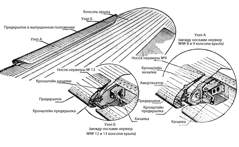

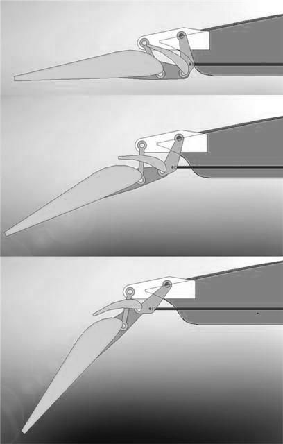

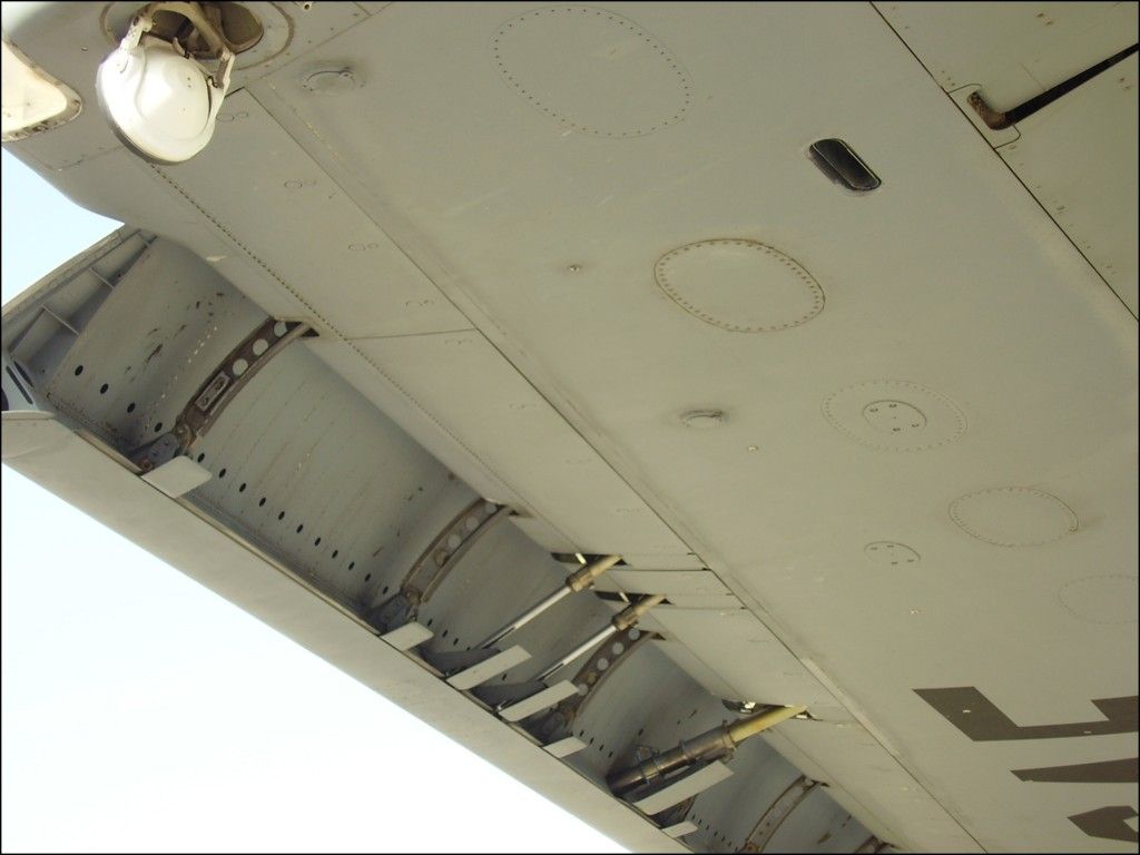

    66,6 КБ · Просмотры: 105
    19,7 КБ · Просмотры: 95
    23,7 КБ · Просмотры: 125
