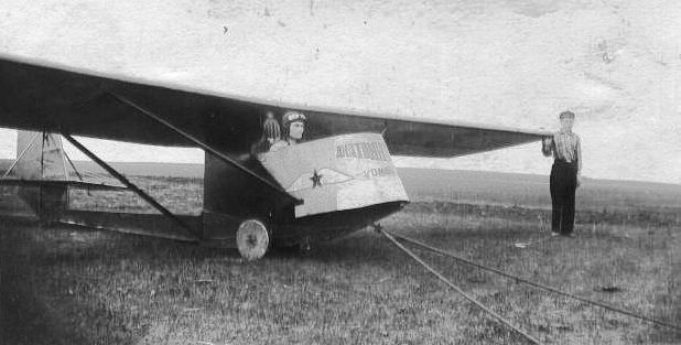

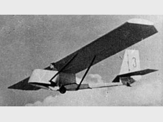

Мои две встречи с А-1:
1. Свой первый полет лично я совершил на А-1, построенном в кружке около м.Тургеневская.
Планер был построен по чертежам из книги Шереметева "Планеры". Строили пацаны под руководством Сергея Титова.
Обтянут тряпкой от кумачевого плаката. На просвет видны были даже лозунги.
Полеты совершались в начале на Ухтомке с амортизатора.
Там я и поднялся в небо. С нуля.
Отличный летучий планер. Прощает многое.
Потом на него был установлен "Буран" с толкающим винтом.
И было еще много полетов...

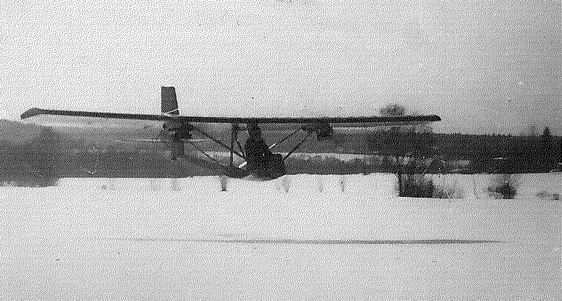

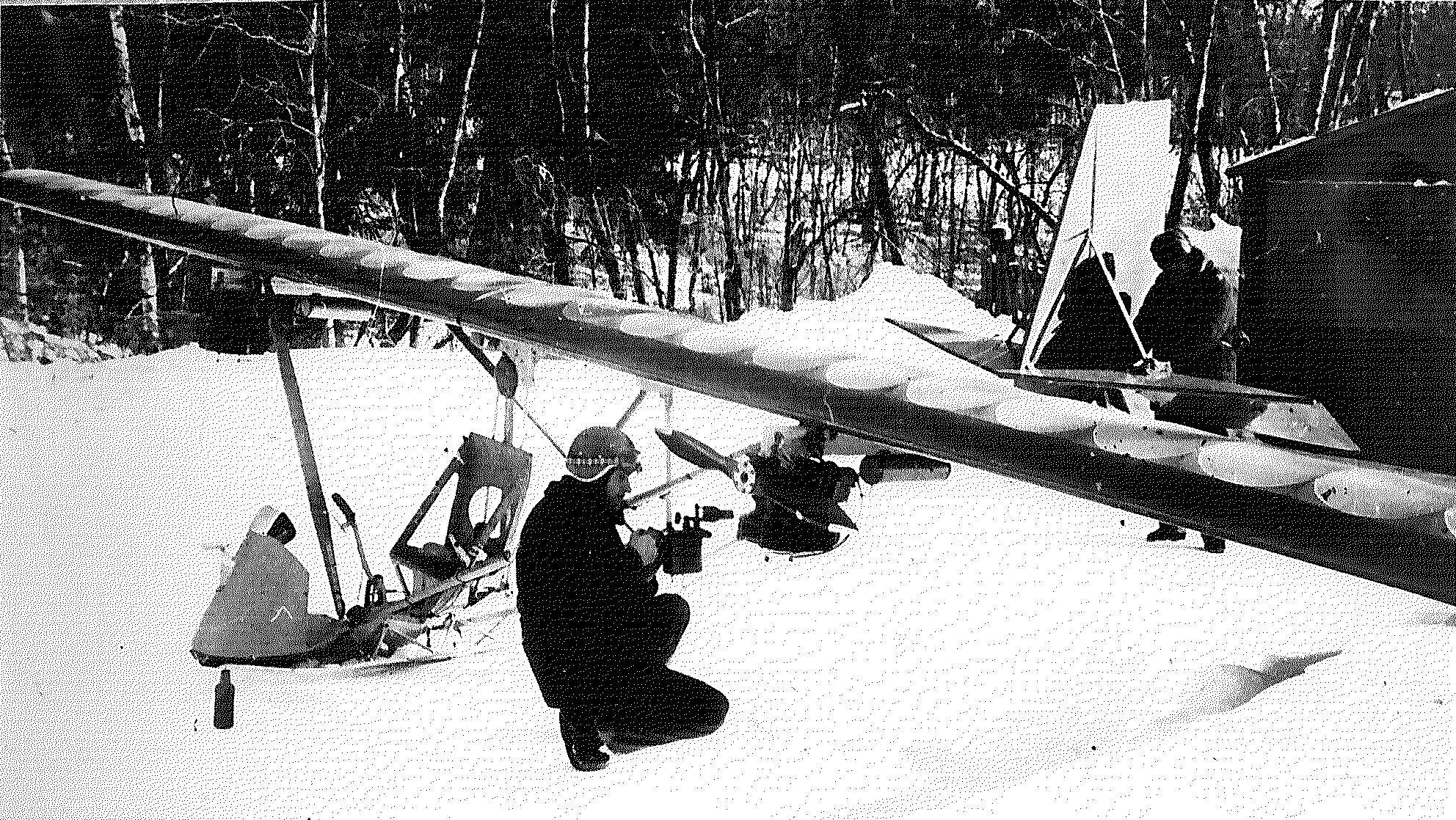

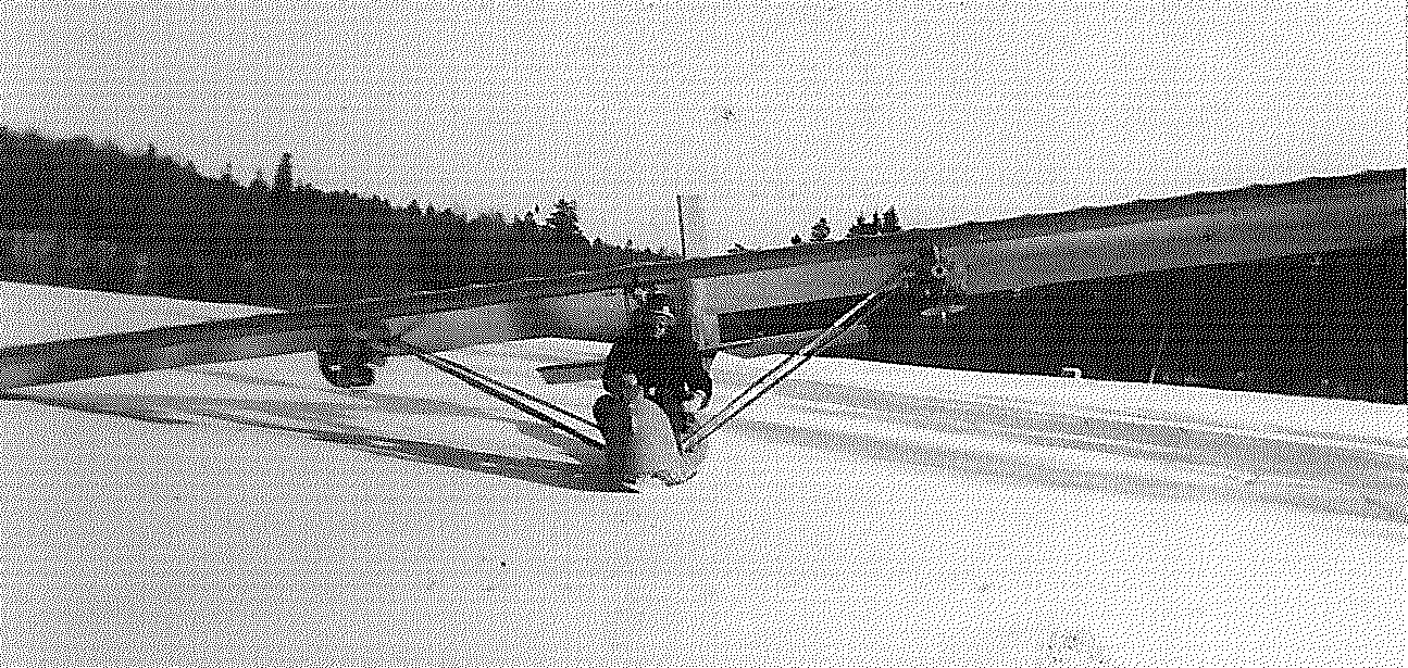

2. В поселке Баранцево, недалеко от ст.Крюково (Зеленоград) жил старый летчик Николай Николаевич Бухаров.
(Про него есть в книжке Геращенко). Он построил сначала ангарчик, а потом планер своей конструкции и полетывал на нем.
В ангарчик приходили люди разных возрастов, приобщались к авиации. Один из них - Николай Жиров.
Посоветовавшись с хозяином он построил А-1 по чертежам из той же книги и стал на нем летать.
Почти сразу захотелось моторных полетов.
Николай приобрел сначала один, а потом и второй двигатель "Вихрь", установил на них напрямую небольшие пропеллеры и подвесил в тянущем варианте под крыло, но перед этим установил еще пару типовых лонжеронов в консолях.
Этот аппарат тоже много и успешно летал, особенно зимой...
Вот. А вы говорите...
А-1 это гадание на кофейной гуще глядя на чертежи!
Голословно-с, батенька...

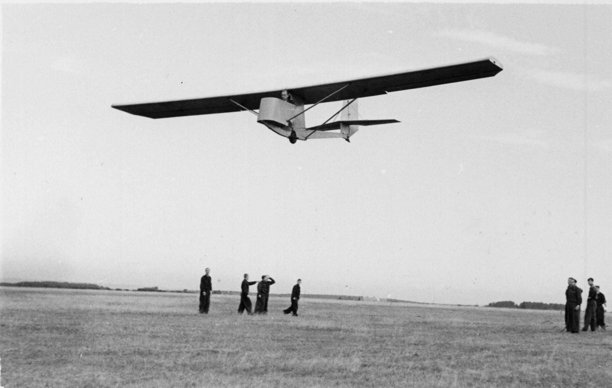

А чтобы мне не быть голословным, сохранились некоторые фото:
1. Прогрев двигателя перед запуском.
2. Выруливание.
3. Полет.
PS. Планер не только прост конструктивно, он еще и складывается за 5 сек без расстыковки управления и занимает в два раза меньше места.

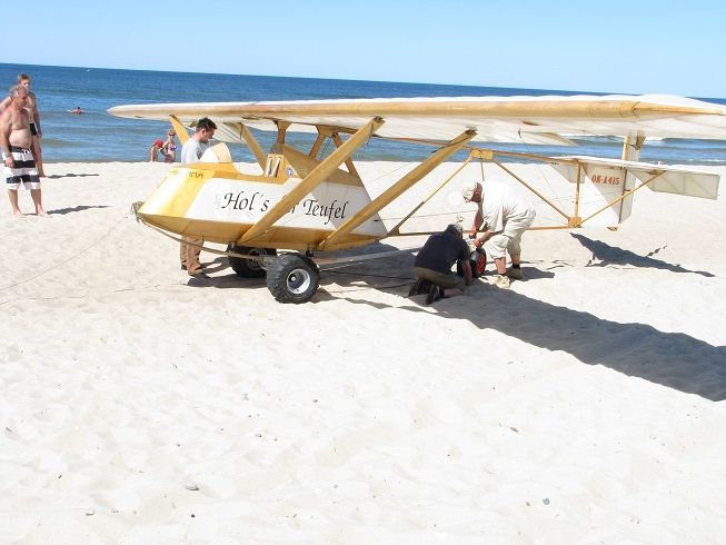

Начнёте делать, помогу с информацией. Люди летавшие и делавшие А-1 ещё есть 🙂 Я пока только мечтаю начать, но меня интересует именно вентажная версия. Ещё болле интересной модификацией является УПАР, но на нём крыло по сложнее и чертежей на него полноценных нет.

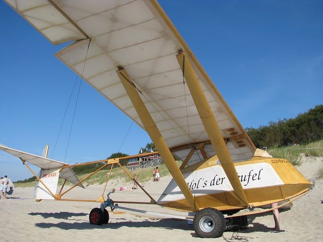

Мои собственные деяния и нашей планерной группы тут http://www.reaa.ru/cgi-bin/yabb/YaBB.pl?num=1438203818

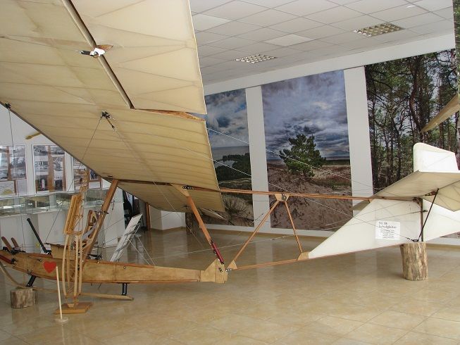

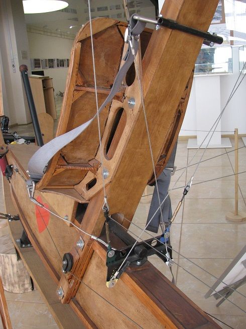

По SG-38  в принципе есть всё. Да и моё непосредственное участие в VGS -это большая международная организация исторических планеров, можно ещё много информации получить. Реальный SG-38 есть в музее на Куршской косе, Калининградская облась (сделанный и подаренный немцами, на фото). Ещё один строят в Новосибирске.
Всёж мы в России живём и нам интереснее отечественные планеры 🙂 Я вот о чём....
http://sailorgalaxy.de/phpbb/viewtopic.php?t=268
Уверен, летает А-1 не хуже и конструктивно не сложнее.

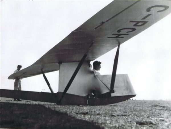

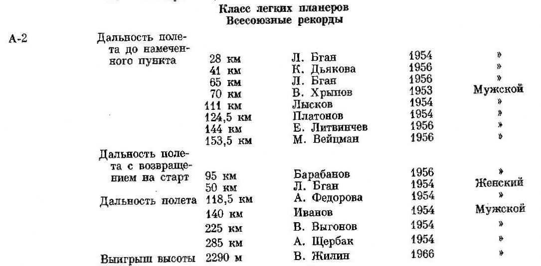

Ежели тянет на антиквариат, то патриотично и вообще целесообразно строить Антоновский А-2.
Таблица рекордов этого планера прилагается! 😉
