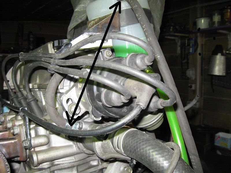

Когда ОЖ вышла из рас.бачка я не посмотрел давление в шлангах.Термостат родной с клапаном. Пароотводящий шланг идёт из самого высокого места ГБЦ. Система рециркуляции заглушина. Фото пароотводящей трубки

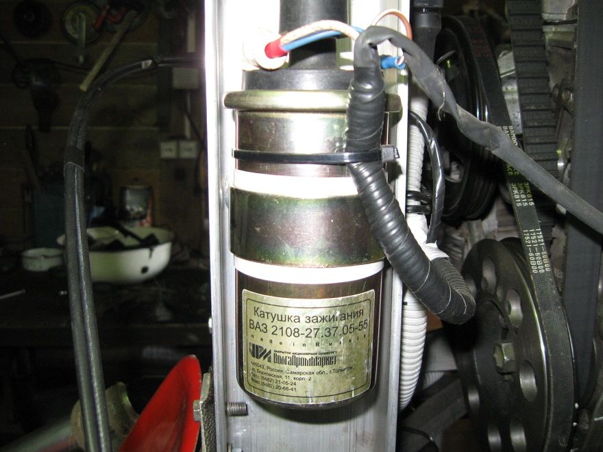

Когда вышла из строя катушка зажигания новую как крепили ?
На блок ? Не перепутали болты крепления по длине ?
При работе двигателя через этот шланг антифриз идёт в расширительный бачок (должна быть видна струя жидкости)?
На штуцере расширительного бачка куда этот шланг одевается обычно стоит жиклёр , при его засорении всё так и будет          ( расширительный бачок начинает заполняться пеной), по крайней мере у меня так оно всё и происходит.

Не пойму... На бачек пароотвод идет с низкорасположенного радиатора, а с корпуса термостата шланг на обогрев дросселя идет? Пароотвод хорошо-бы брать из самой высокой точки СО иначе картина с воздухом будет как на отечественных Калинах.
С корпуса термостата однозначно пароотвод на верх расширителя нужно.
Вот и я о том-же, но на фото пароотвод явно снизу откуда-то - очевидно с радиатора. Кстати пароотводящие патрубки заменить-бы на нормальные...

А я сразу и не заметил, фотка в экран вся не влезла.

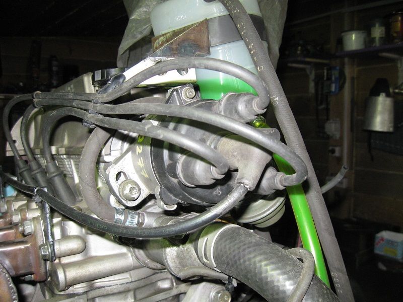

    90,7 КБ · Просмотры: 105
Не удивительно что такие проблемы и ведь на ровном месте.А я сразу и не заметил, фотка в экран вся не влезла.
Фото старое, сделано во время постройки дельты. Пароотводящий шланг здесь очень длинный и лежит кольцом на двигателе и подходит в верх рас.бачка.
Интересно - как проблема с отказом катушки завязана? Сами по себе оригинальные маслонаполненные жигулевские катушки достаточно надежны, по крайней мере надежнее пластмассовых.
Я летел по маршруту, в воздухе находился больше часа, вдруг мотор заглох и я сел на вынужденную. Причина отлетели провода от плюсового контакта в нутри  бобины. После замены бобины и была произведена обгонка ДВС при которой и обнаружилась проблема.
Что бы была циркуляция в расширительном бачке нижний его выход должен быть подключен как можно ближе к помпе, а тут он зачем то соединён с радиатором. Да и пароотводящий шланг от радиатора совсем не нужен.

Сначала нужно устроить нормальную циркуляцию ОЖ . Показанная схема ни куда не годится.
При нормально организованной циркуляции ОЖ мотор может работать и с трещиной, тем более с такой микроскопической которую не возможно обнаружить.
Нижний патрубок расширителя обязательно соедини с металлическим который входит в корпус помпы.
Сергей - а где нащел схему разводки у ТС ? Я чо-та на фотке не вижу. Пароотводящий шланг можно цеплять и на радиатор - если радиатор выше ГБЦ. Так сделано и всех ПП ВАЗах и на старых Ауди к примеру. А нижний патрубок расширителя вообще без разницы куда цеплять. На Газели например к нижнему патрубку радиатора прицеплен, на некоторых ино - просто в радиаторе под него отдельный патрубок. Удивляет, что пузыри идут не из пароотвода, а из нижнего патрубка расширительного бачка, но нужно смотреть - куда он подцеплен у ТСа.
