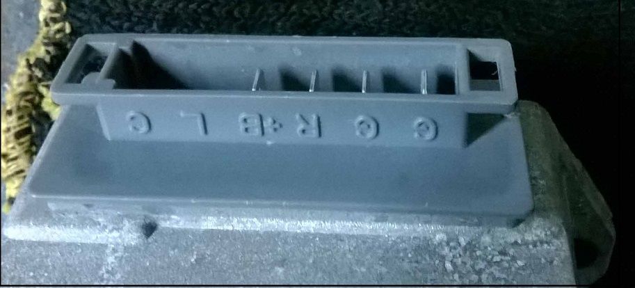

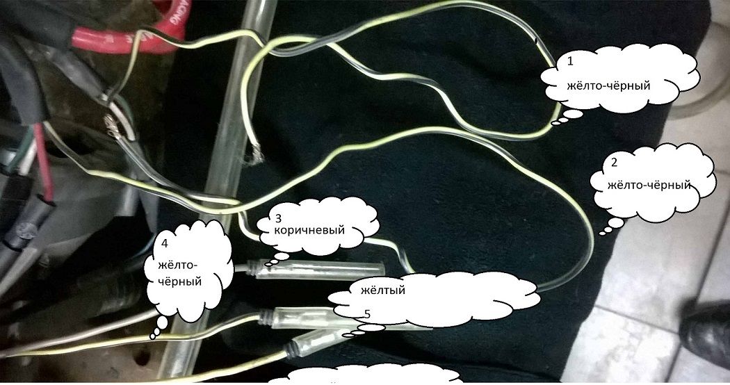

Подниму темку, т.к. тоже столкнулся с проблемой коммутации, чё к чему подключать, подскажите , плиз! На фото провода и коммутатор:

          Прошу прощения, не увидел там нужной мне информации, потому укажите как для совсем тупого, типа, желтенький на G или как то в этом роде, заранее спасибо!

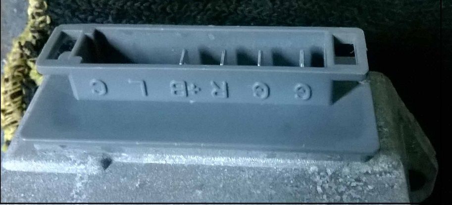

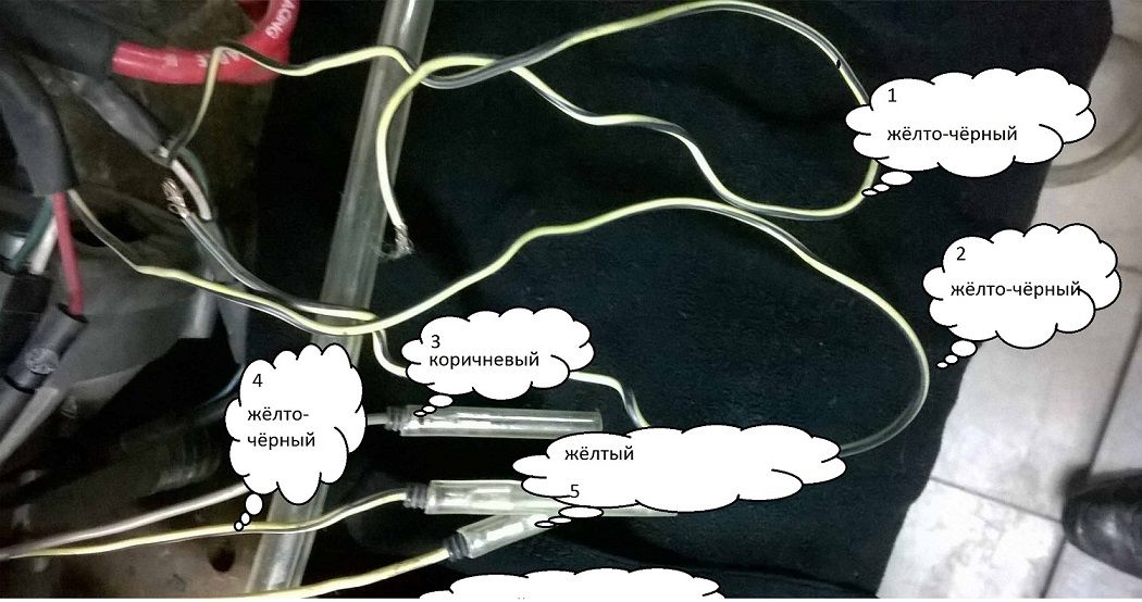

          Ещё вопрос: Как организована система охлаждения на этом движке? Может есть у кого схемы или ссылки?

Концы генераторной обмотки в моторе - как правило - или два желтых или один - желтый, а второй желтый с черной полосой. Между собой - звонятся тестером. Относительно массы - не звонятся. Подсоединяются к двум клеммам G  G - на рассматриваемом регуляторе. Порядок включения проводов к клеммам G G не имеет значения. Далее - подключение регулятора видно на схеме. Если с электричеством совсем не в ладах - нужно обратиться к квалифицированному электрику или автоэлектрику. Иначе дело закончится коротким замыканием. Бортовая сеть разных ЛА может иметь свои особенности - отличные от типовой схемы. Так что нужно привлекать специалиста ( или самому углубленно вникать в вопрос ).

К клемме R присоединен электролитический конденсатор на 22 000 микрофарад и на напряжение не менее 40 вольт.
Если перепутать плюс и минус конденсатора - он взорвется. Не как граната... но глаза вышибить может.
Так что с конденсатором - осторожно и внимательно.
