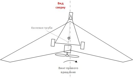

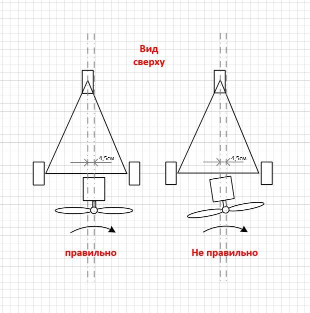

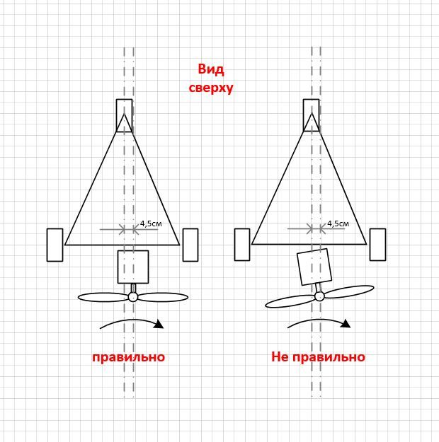

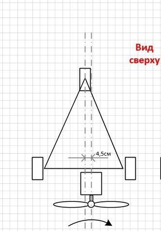

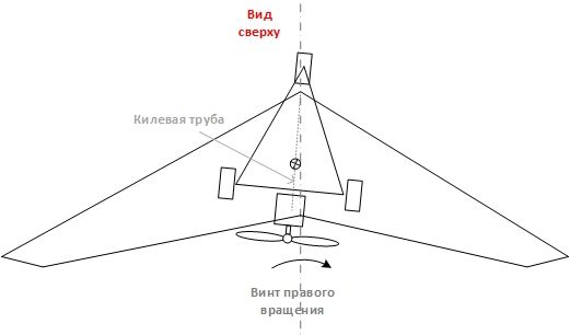

Доброго времени суток. Хочу поделиться тем, что получилось. Дельтик крыло Стренджер двигатель Rotax -503 Проблема была в смещении телеги при взлёте в право, особенно когда не загружена телега. Один пилот весом 50 кг.
Спросив совета у бывалых СЛАппаратов ребят, как сделать и избежать этого смещения. Было предложено переместить двигатель в сторону вывода делеги на 4-5 см. Просмотрев точнее у себя место крепление двигателя. Это только полностью переделывать крепление двигателя. Что я решил сделать? Перемерив все расстояния размеры место крепления движка пришёл к выводу ... есть возможность пересверлить отверстие всей правой стороны крепления рамы движка, а это 2 отверстия. со смещением на 0.9 мм( 0.9 мм от центра бывшего отверстия) те самым шкив с винтом переместился правее на 4.6 см. Чем я и добился смещение винта. При этом не нарушены центровки двигателя. При проверке данного смещения на подлётах . выявил .. Что при отрыве телеги от земли телега без смещения в право. При даче оборотов с 4600 до 6800 телега ровно без всяких смещений набирает высоту, трапецией не приходиться более выводить на центр. Загрузил телегу + ещё 130 кг. Отличий не замечено. Решил поделиться, вдруг кто с этим столкнётся.
