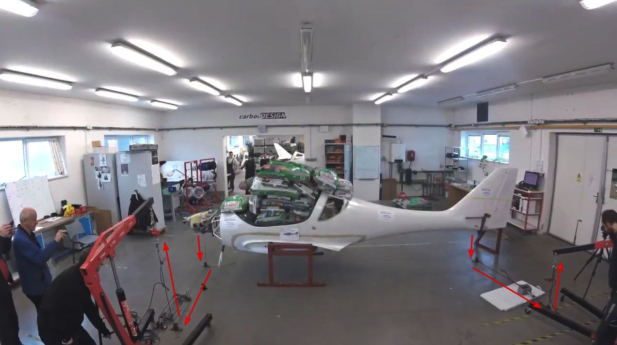

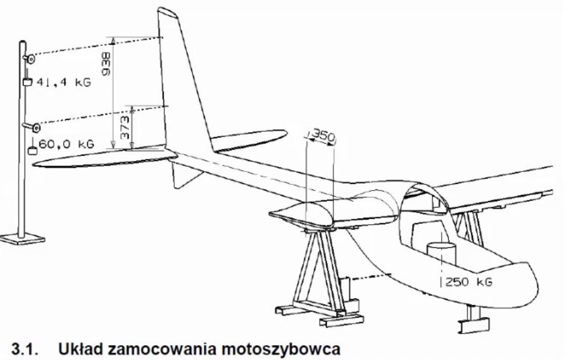

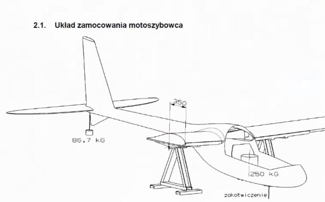

Кстати об испытании хвостовой балки, полез в интернет и толком ничего не нашел, в основном крылья ламают, ну иногда фюзеляж грузят мешками с цементом.
В нашем русском сегменте очень очень мало, зато у буржуев ЗАВАЛИСЬ!
НО с балкой нашел только вот это
Самоль такой себе серьезный, двухместный на 600 килограмм.

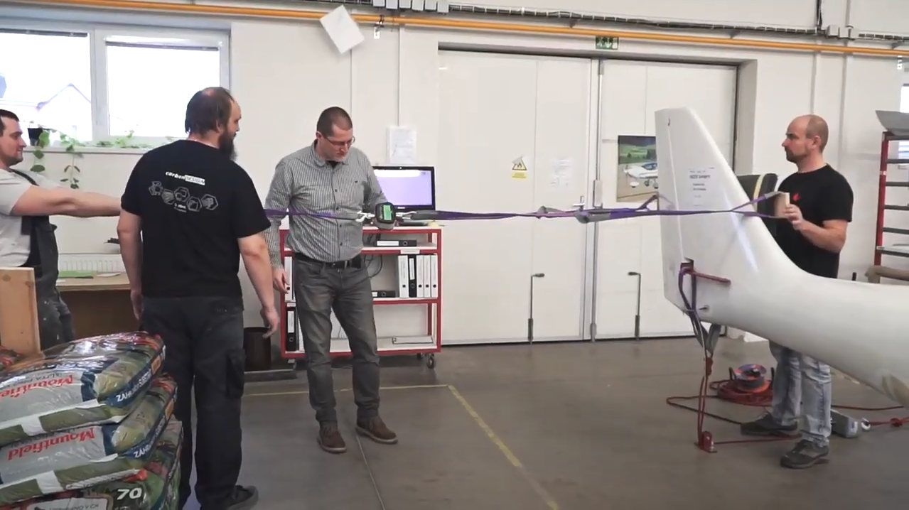

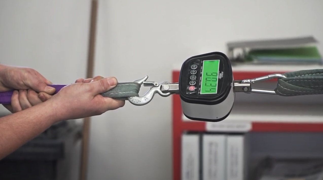

А боковую нагрузку на киль с крутящим моментом замеряли с помощью мыжика и манометра.
Мужик в ручную старался сломать балку а манометр показывал его старание в кариограммах!
И для этого самоля они удовлетворились всего 90 килограммами!!!

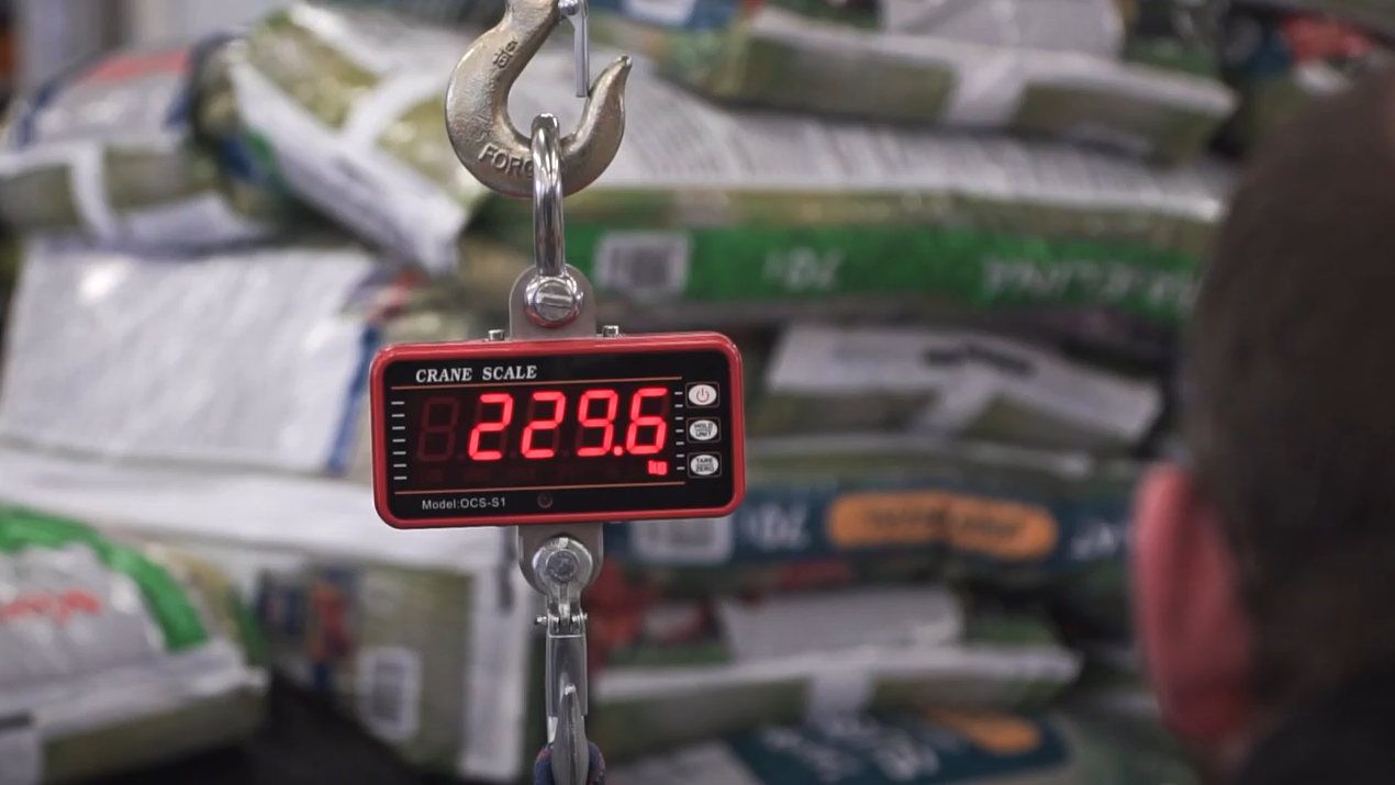

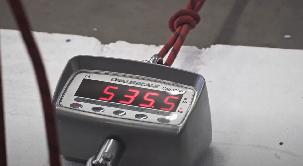

Зато потом они загрузили его каким то экстрактом и через блоки в полу пытались поломать фюзеляж СТОшными кранами, давая нагрузку на двигатель 230 кг.
А хвост тянули с усилием аж 535 килограмм!
Объясните пожалуйста зачем и почему такая бешеная нагрузка на хвост???
Из каких так сказать побуждений?

И ещё немного логики. Вы уверены, что на зелёном динамометре КГ. Попробуйте создать усилие 90кг при таком положении тела. Вероятней всего там Ньютоны. Чтобы создать 90кг вам бы пришлось упереться всем телом наклонившись градусов 45.
Не могу утверждать на все сто, но скорее всего килограммы. На других килограммы то зачем здесь что то другое, какой смысл.
А то что мужик не серьезно упирается, так это видео сильно урезано, они оставили этот фрагмент как пример каким образом они проводили тест и фрагмент манометра с конечным результатом, а то как на самом деле упирался мужик вырезали.
И вероятно ему помогал еще кто то, на фотке с манометром присутствуют руки помогающего.
Все таки в одиночку тянуть 90 сложновато, почему бы не помочь болезному?
Важен результат а не как и сколько бурлаков тянули лямку.

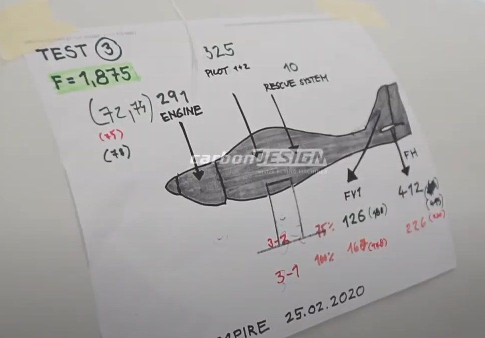

С боковой нагрузкой и кручением в принципе все понятно.
НО на фига они тянули хвост с усилием более 500 килограмм???
У Владимира в расчетах 204 кг, это 0,75 от максимального и взлетном весе, расчетном, 850 кг.
У планера 87 и то он у них дрыснул
