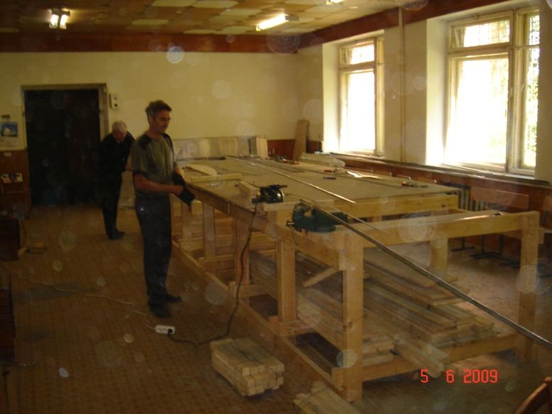

Приступили к постройке 4-местного подкосного высокоплана с цельнометаллическим крылом и ферменным фюзеляжем.
За основу взяли чертежи самолета Бирхок, любезно выложенные господином Canakau на форуме aircraft.clan.su, отдельное ему за это спасибо.
наша мастерская
    55,6 КБ · Просмотры: 582

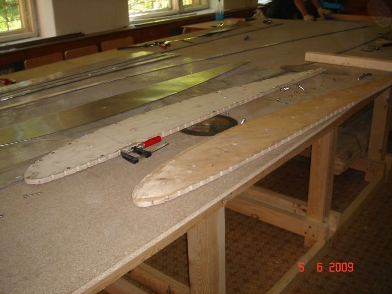

шаблон из фанеры для нервюр
    62,4 КБ · Просмотры: 525

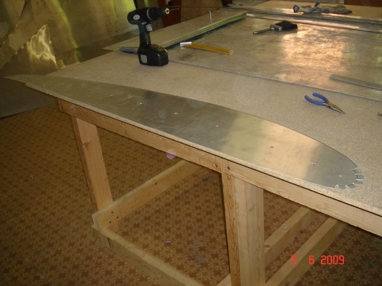

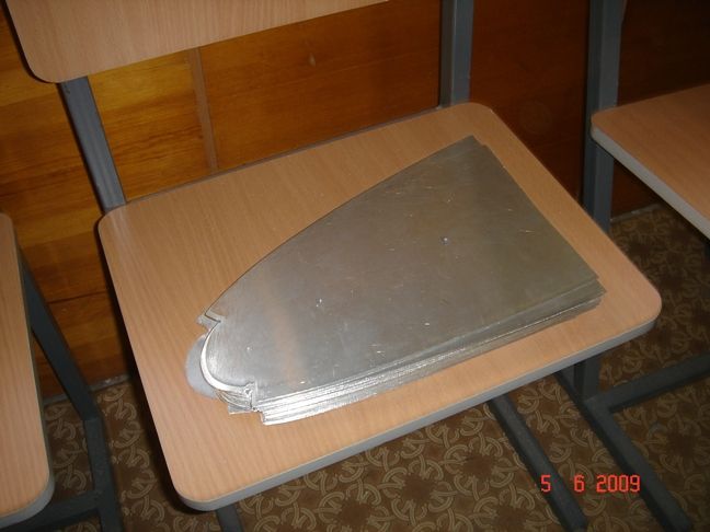

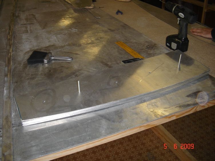

заготовки торцевых нервюр
    60,2 КБ · Просмотры: 433
