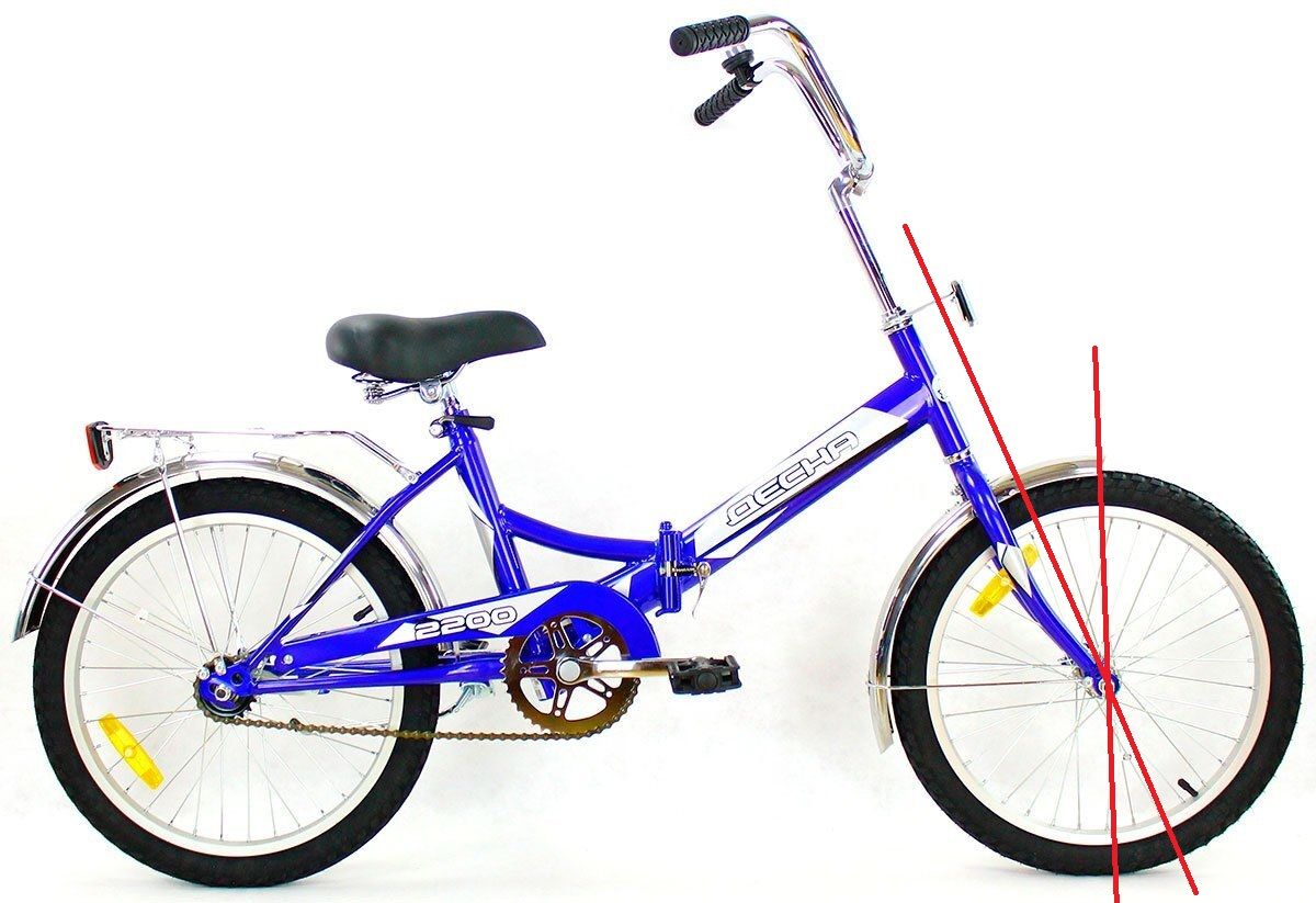

Владимир Павлович , боюсь ввести Вас в ярость , но у велосипеда всё наоборот . Извиняйте , ведь правда важнее ?! 🙂
Ну докажите строго - а я опровергну, если смогу , а аргументы будут на понятном инженеру языке. Не сможете строго и в строгих терминах- лучше воздержитесь: мое молчание будет означать неуместность дискуссии.

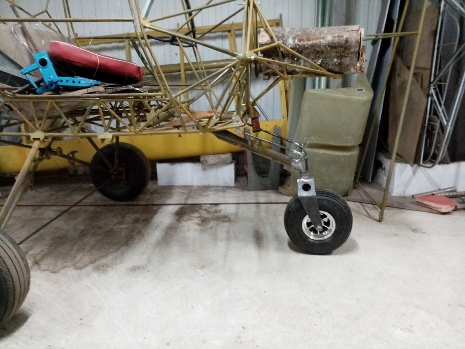

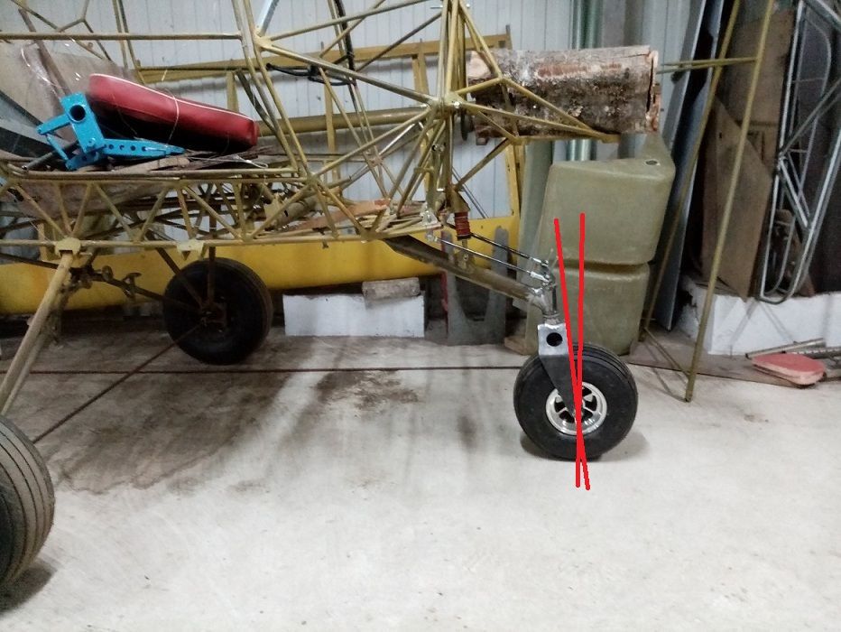

Представляю рисунок , мотоцикл . Как видите пятно контакта сзади от оси .
scale_1200
И дорабатываем с передней управляемой стойкой .
В 88 году выкатил свой самолётик , при пробежке было трудно ноги удержать на педалях .
Переделал , с правильным выносом и красота , на любой скорости .

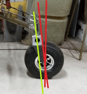

Ваш вынос обратный , нужному .
Почему не рассматривается схема телескопического шасси с креплением на мотораму (рассчитанную под работу шасси)?
Вижу: только внесите ясность по своей красивой картинке - на кой хрен сделан вынос d - ведь, по-Вашему, трейл а без него увеличился бы: Вы ведь именно его считаете критерием.
И еще: Вы рассматриваете картинку только в горизонтальной плоскости - повернув руль на, скажем, 90 градусов (на самом деле - на сколько угодно) - куда двинется точка оси колеса: не вверх ли? Таким образом, руль при повороте поднимется, или опустится? А если вынос d сделать отрицательным - не будет ли наоборот?
Внимательнее изучите собственную картинку - на ней действительно все нарисовано. Не торопитесь.
Моторама там настолько ажурная , что устанавливать на неё переднюю стойку не целесообразно . Мотор и его нагрузки она держит прекрасно , а нагрузки от самолёта точно не выдержит . Эта схема стойки с оригинала ( самоориентирующаяся , с раздельными тормозами - более длинная ) - только дорабатываемая под определённые цели .
Владимир Павлович , я бы ограничился обсуждением величины трейла - а .Каким бы выбрали его ? d - как бы уводит в другую область.
Как думаете , может применение одной тяги было бы правильнее , исходя из имеющейся кинематики ?🙂
Ну тогда и у велика , что выше не через ось колеса проходит .

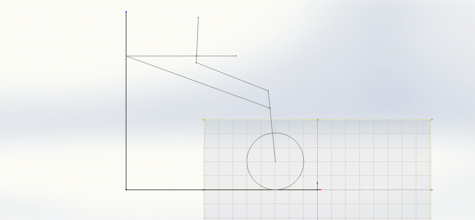

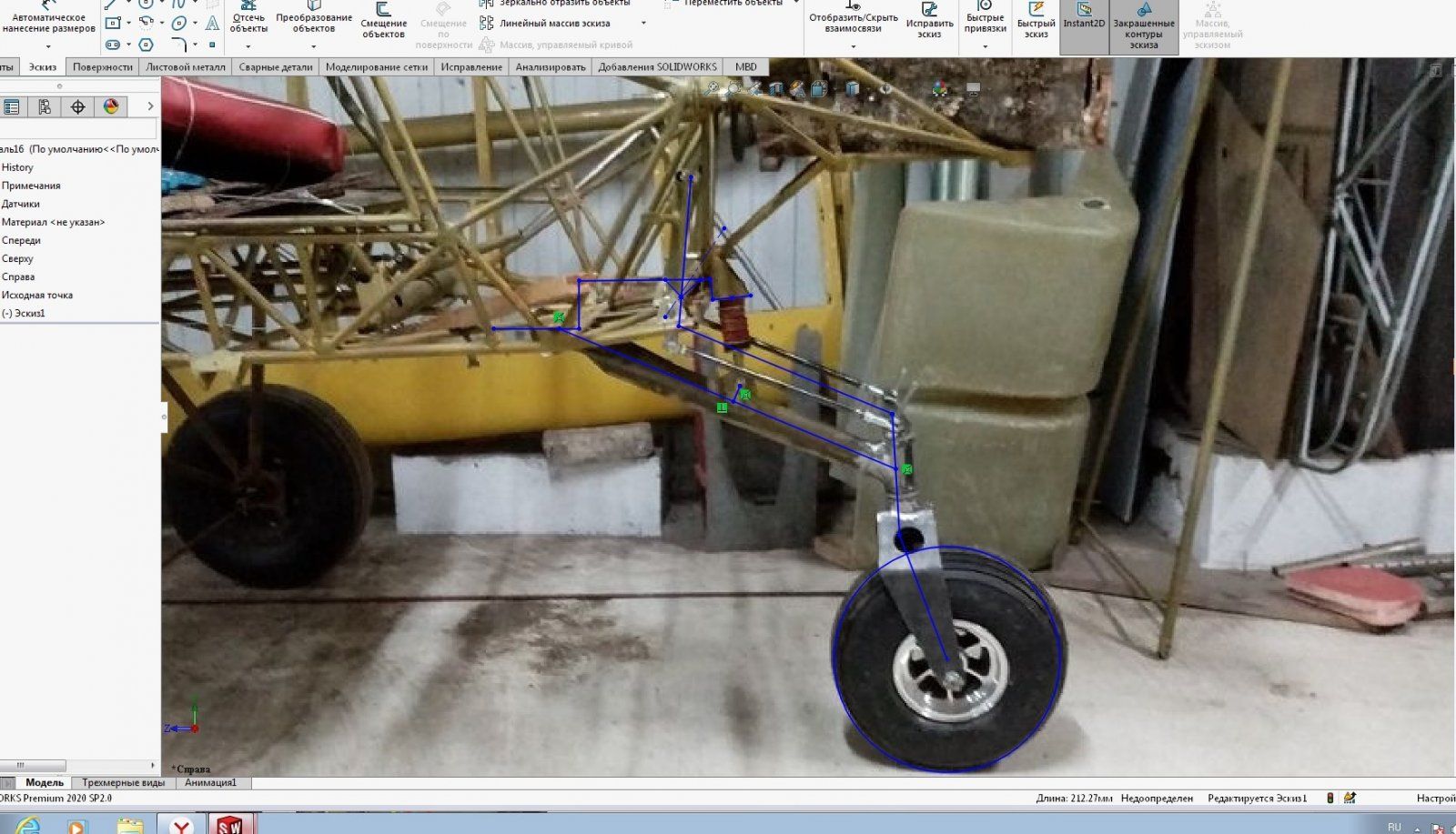

Имел смелость набросать пропорциональную кинематику механизма. Получается и кастор изменяемый - плохо или хорошо не имею понятия. Гиф файл что то не работает, попробуйте скачать и посмотреть.
А не слишком ли велика ваша амплитуда хода стойки , и где аммортизационная заделка между фюзеляжем и стойкой . Ваш рисунок и мультик не корректен . Сделайте рисунок по фото и так же промультируйте .
Примерно так, высота колебаний в пол радиуса колеса.
Ничего не получится: смысл именно в том, чтобы под действием веса колесо стремилось бы стать в нейтраль, а не наоборот - в том числе, и на Вашем рисунке и преобладающим является влияние d.
Одна тяга уместнее, если ее задний (верхний) шарнир совместить с продолжением оси качания рычага стойки
