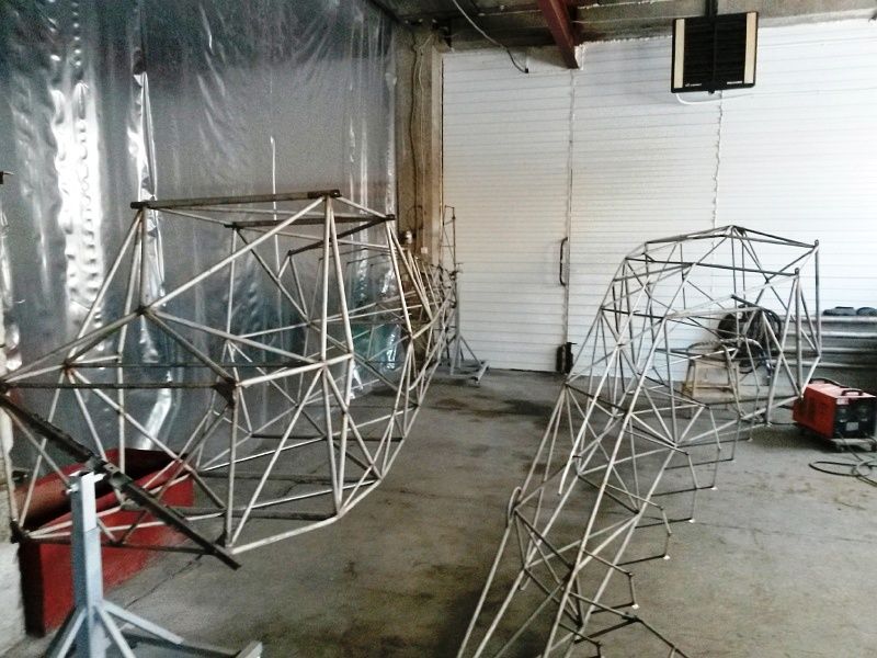

Очень скромные замечания с предложениями.
Трубы желательно рихтовать в после сварки. Стрела прогиба не более 2 мм на метр длины. Поводки небольшие, но всё-таки заметные.
Не знаю - перед сваркой обезжириваете или нет. Большая тёмная зона вокруг шва - обычно из-за влажного аргона. Сами когда-то поставили силикагелевый осушитель и стало всё красивше. Швы лучше зачищать щёткой в дрели из нержавеющего тросика. Обычные стальные щётки в дрель наволакивают чёрный металл на изделие и в дальнейшем эти места покрываются ржавыми пятнами.
Сварочный ток похоже великоват.
В качестве присадки использовали проволоку из 12Х18Н10Т. Получалось дешевле и качественнее.
Все так и делаю, а вот с осушением.. замечал что баллон на баллон не приходится, а оно вона че.. спасибо, как говорит товарищ:

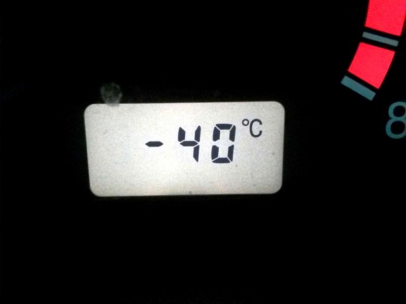

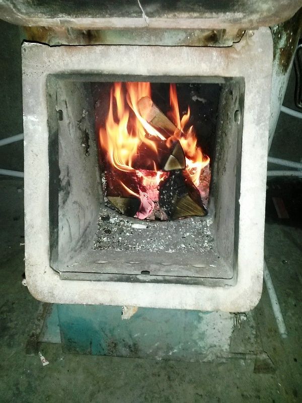

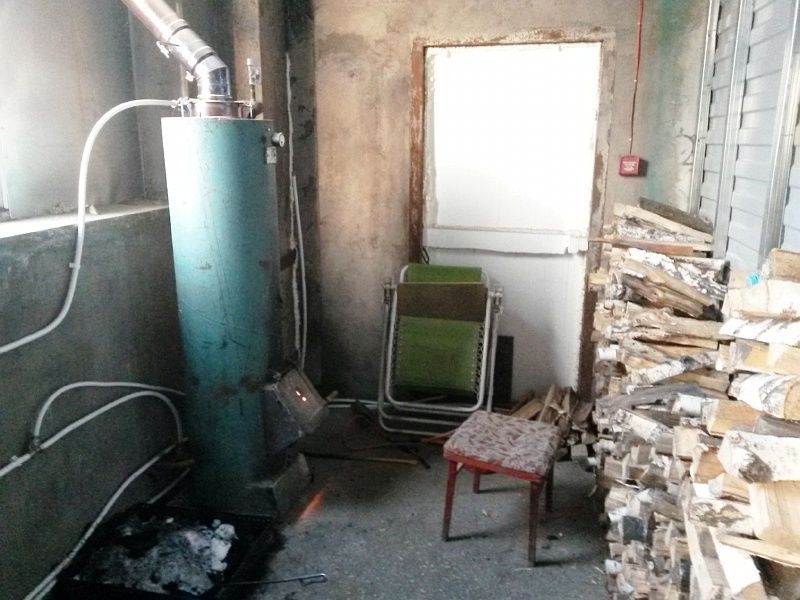

Наш переезд выпал на экстремальные температуры, давило не по детски и длительно.. вначале спасал электрокалорифер, подогнанный Юрой, он дал возможность быстро и боле менее комфортно смонтировать и запустить систему отопления на газу, а потом и твердотоплевный котел подключили

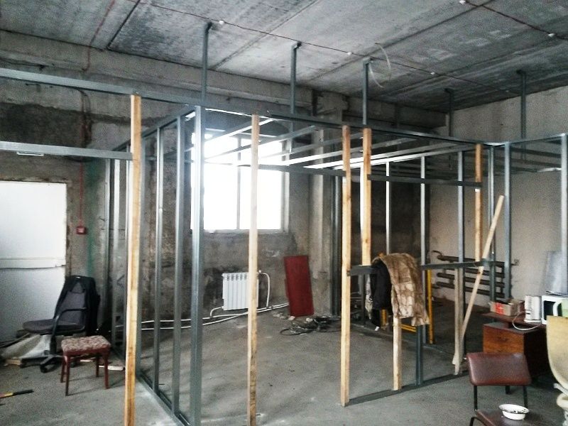

А перед этим огородили и утеплили периметр нашей мастерской, часть помещения пока изолировали пленкой, для уменьшения затрат по отоплению
    91,2 КБ · Просмотры: 217
    84 КБ · Просмотры: 207

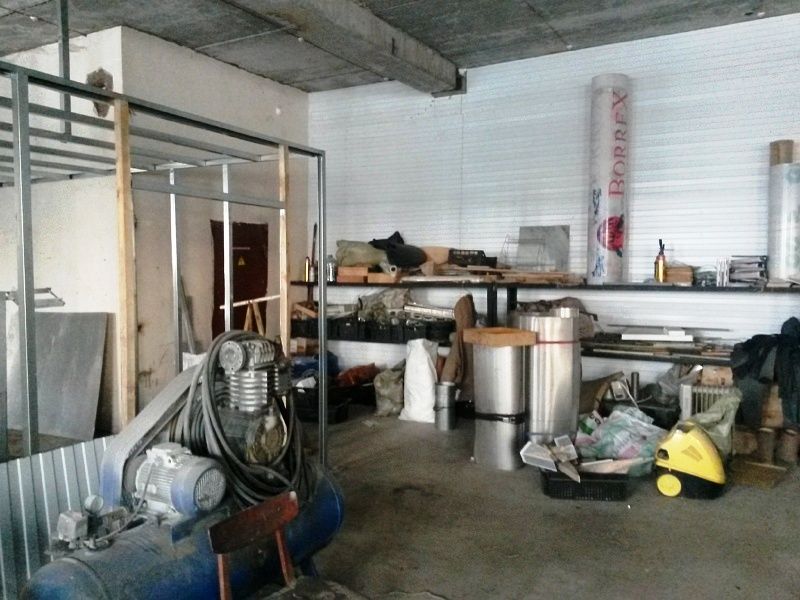

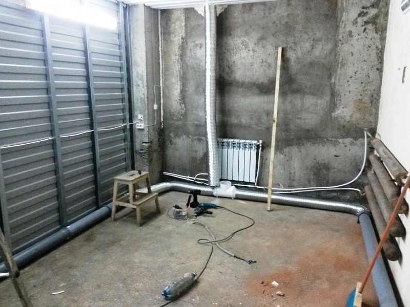

Потом выгородили место под котельную, бытовку и малярку:
    91,5 КБ · Просмотры: 163

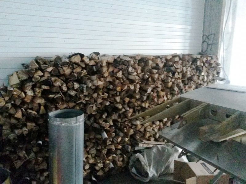

Котельная и стратегический запас дров  😉
    79,7 КБ · Просмотры: 166
    88,8 КБ · Просмотры: 162

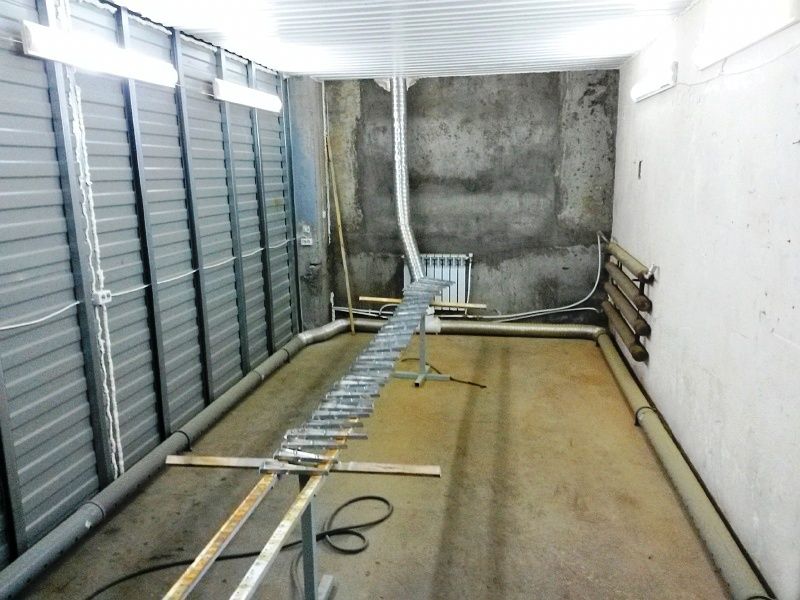

Малярка
    84,8 КБ · Просмотры: 179
    87 КБ · Просмотры: 170

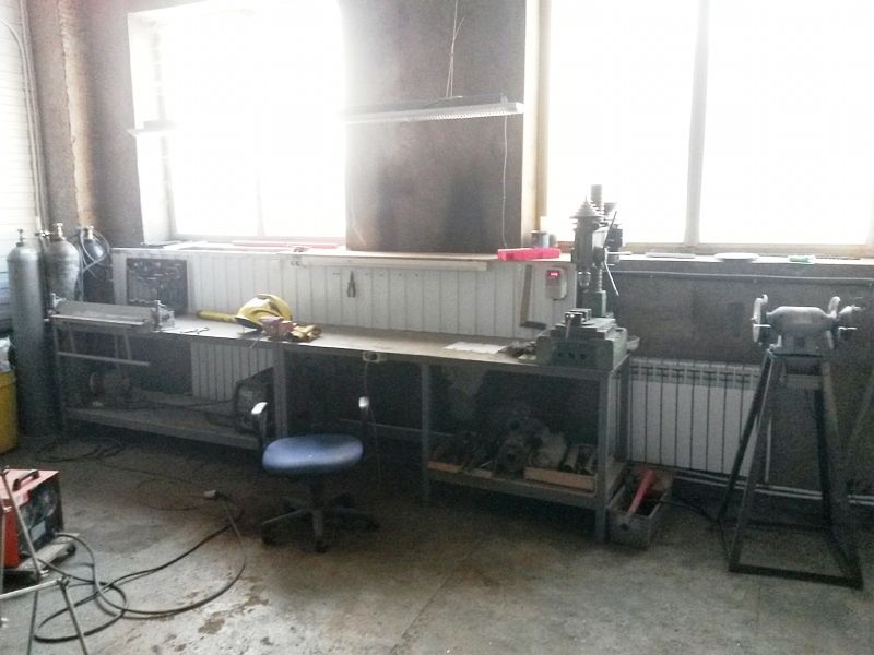

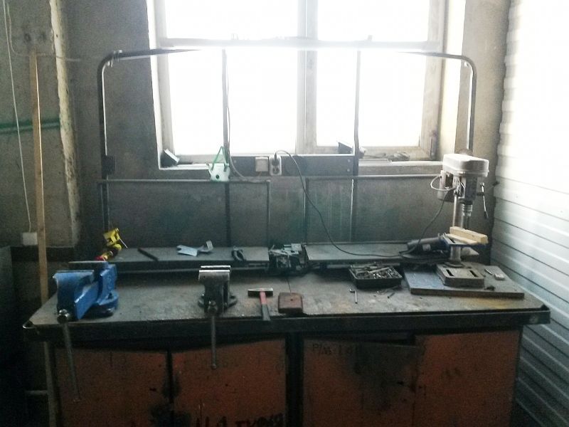

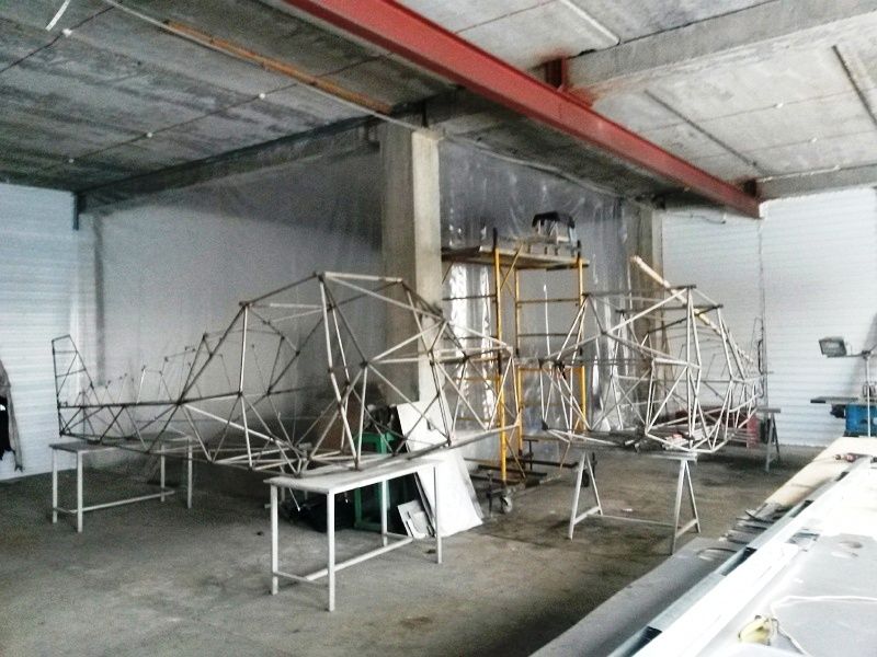

В зоне сварочного поста очень удобно размещаются фермы фюзеляжей
    98,3 КБ · Просмотры: 201

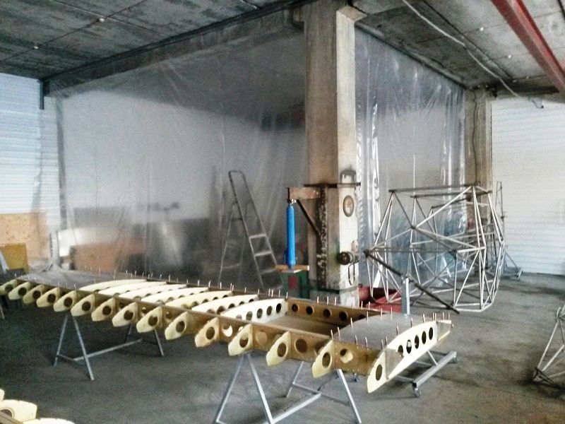

Зона отгороженная пленкой будет использована для сборки планера
    85,3 КБ · Просмотры: 232

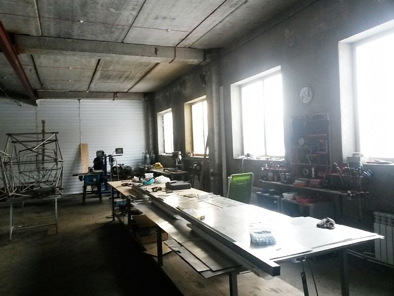

Весь переезд и обустройство заняло месяц плотной работы. Понятно что еще не все окончательно закончено, но возможность нормально работать уже есть, а остальное по чуть чуть доводим в процессе необходимости.
Практически сразу после переезда месяц работали с Серегой вдвоем. У Ёсича возникли семейные трудности, а Виталя получил серьезную травму в быту... все вместе вновь собрались только после нового года.
Поэтому сачковать особо некогда было, поэтому фотки только урывками делал, кода вспоминал, да и тут не появлялся совсем.. сорь, друзья.
