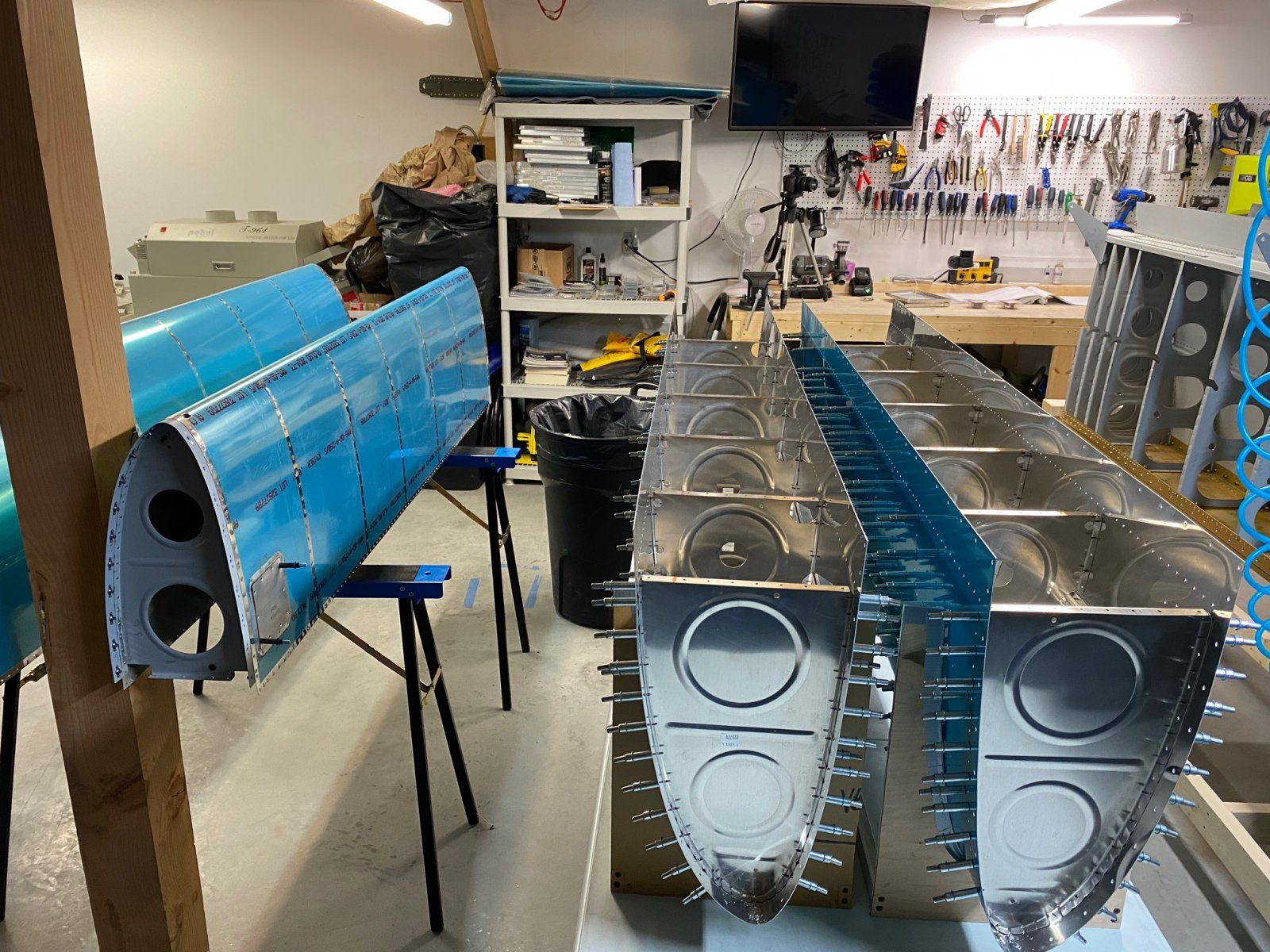

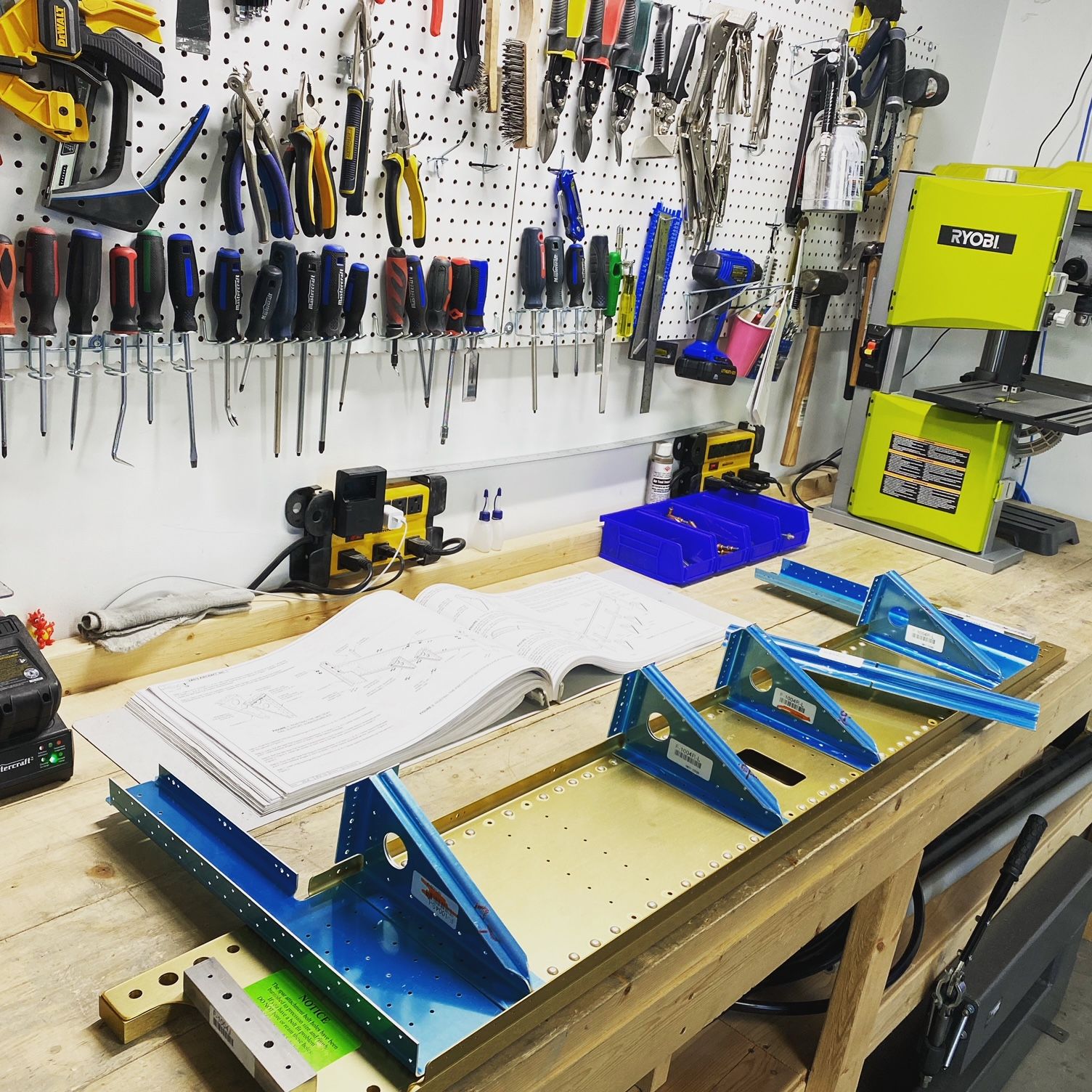

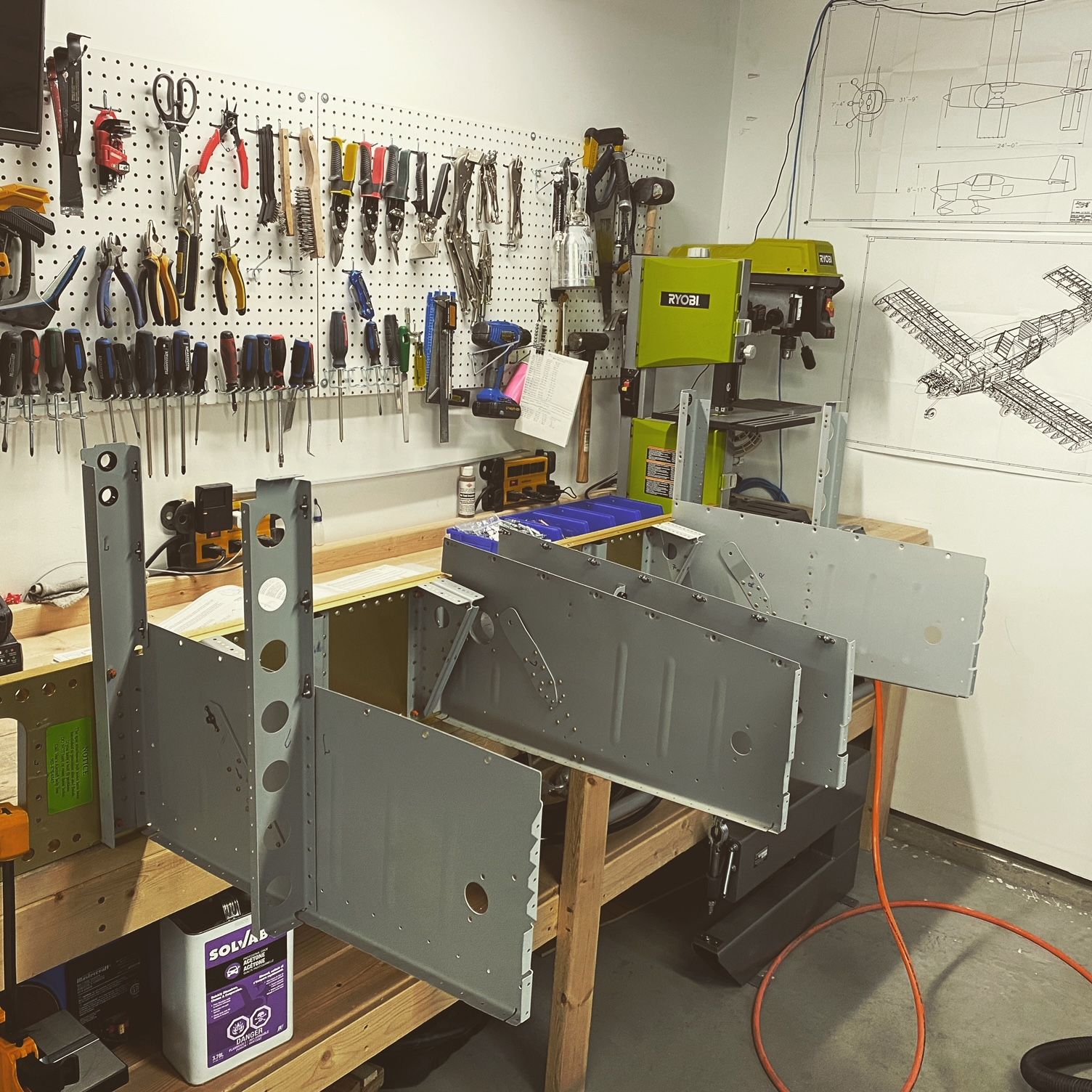

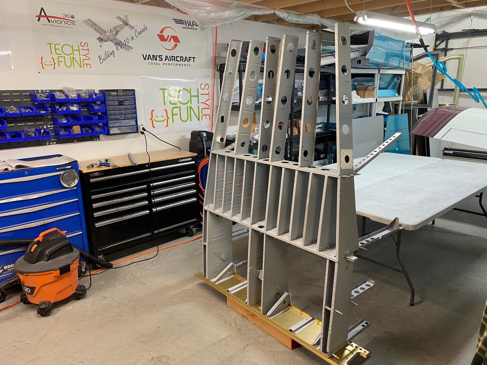

Тем временем я, закончив работу по сборке хвостовой балки своего самолёта приступил к работе по сборке крыльев.
Надо отметить что работа по сборки крыльев отличается своебразной монотонностью повторений каждого действия дважды (на два крыла).
И очень много отверстий 🙂
Ну и куда же я без помощи семьи - все активно участвуют в процессе сборки крыльев. А мама активно готовит еду )))

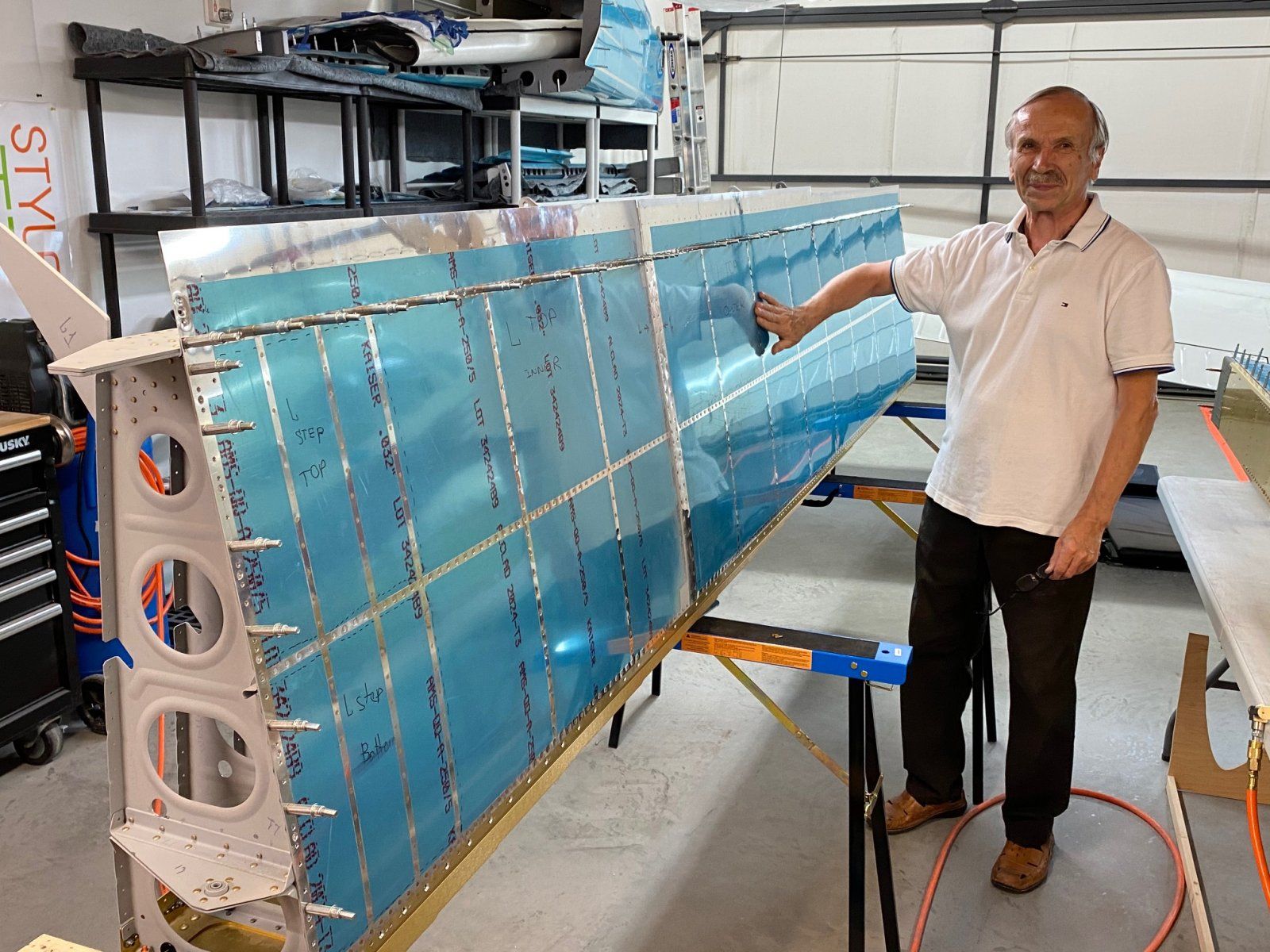

Потихоньку понемногу добрался до приклёпывания верхних облицовок крыльев. Мой батя оказал мне огромную помощь и на протяжении 10ти часов подряд помогал клепать. Справились - всё получилось без особых проблем. В ближайшем видео завтра будет про это подробнее.

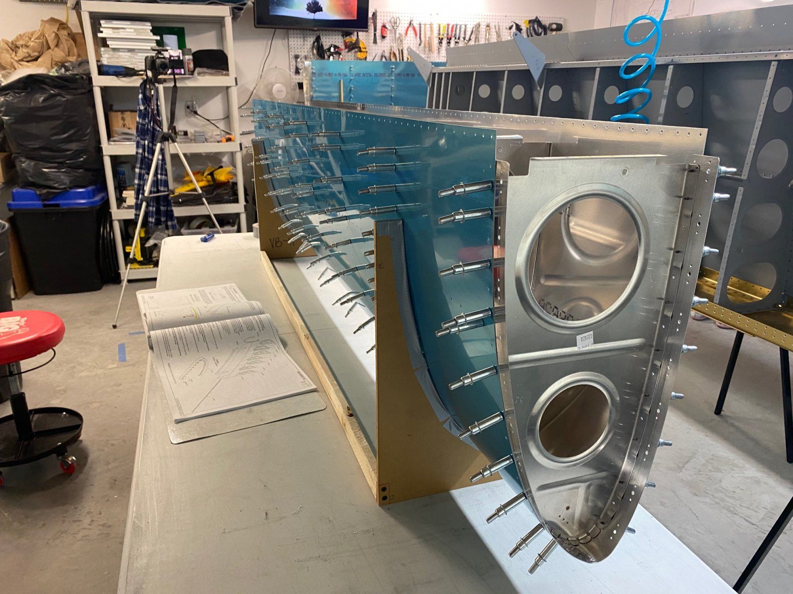

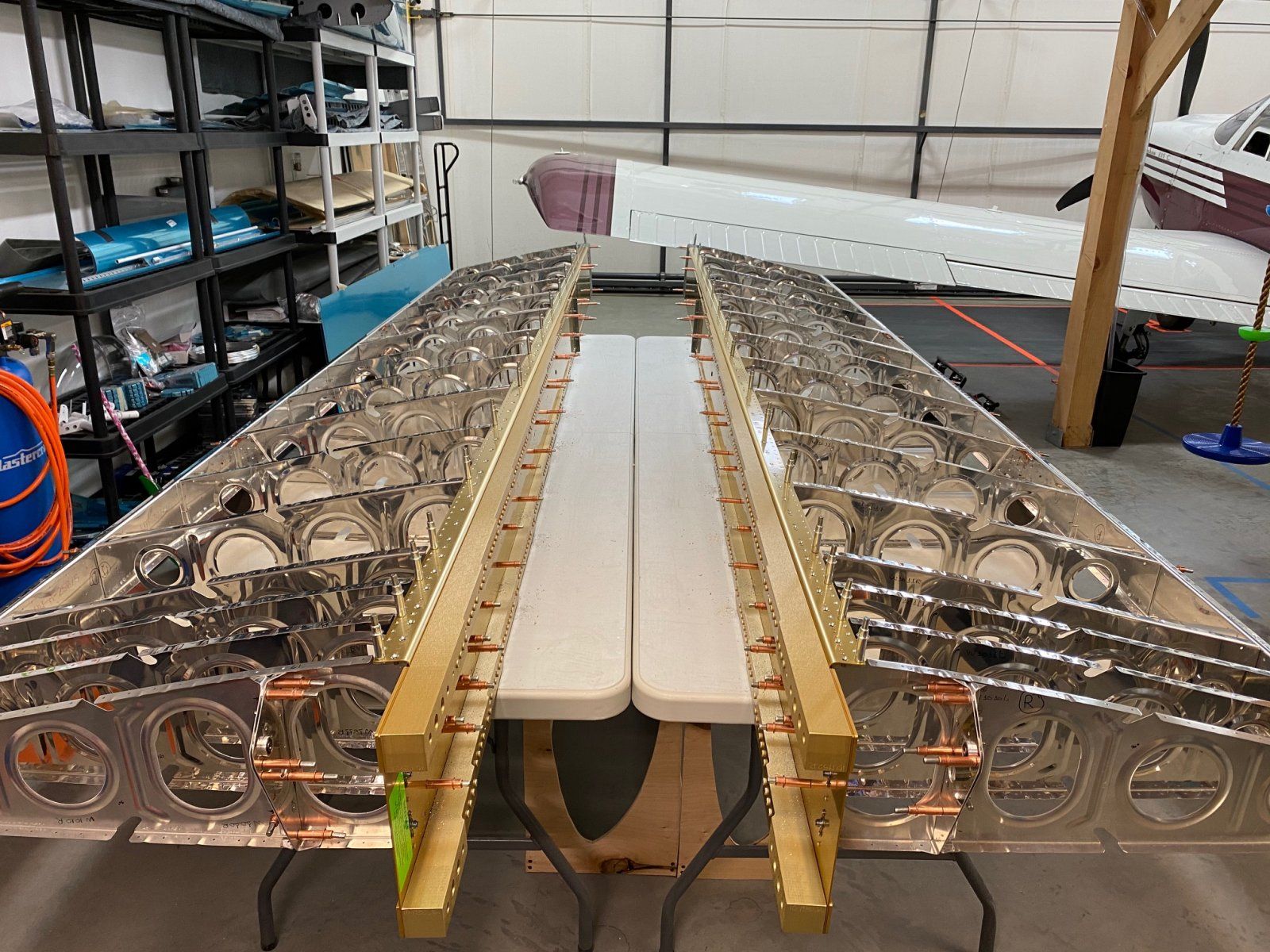

Я тем временем приступил к работе над передними законцовками (?) leading edges крыльев. Там процесс простой и монотонный. Главное не спешить, все просверлить и будет счастье.

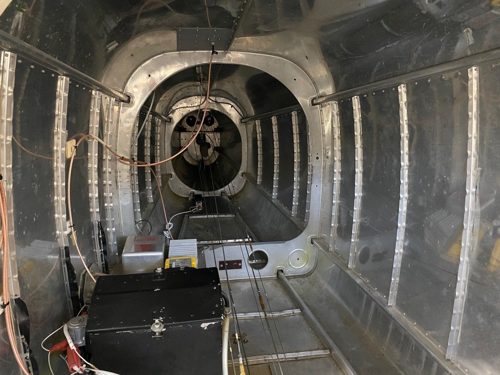

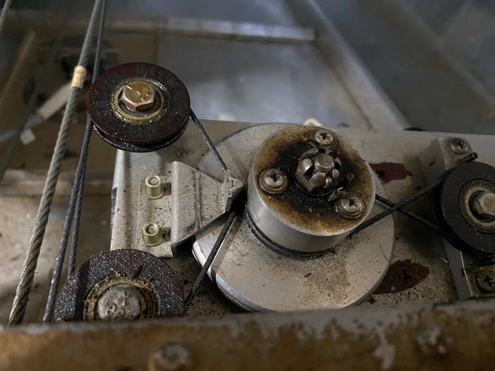

Паралельно залез в свой Пайпер, там перетёрло трос триммера руля высоты. Не спрашивайте как - просто кто то много лет назад неверно установил лимитер на трос (небольшая стальная деталька не дающая тросу соскочить с ролика), и тот попросту тер по нему все эти годы. Лимитер тоже стерло нафиг 🙂 Трос хоть и стальной, но не вечный, вообщем перетерло 40 процентов троса, пришлось срочно менять. Теперь имею новый трос и дырку в бюджете (оплата сертифицированного механика). А был это RV10 -сделал бы всё сам официально.

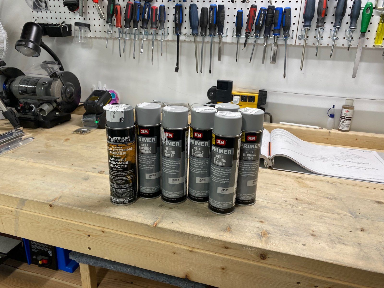

Получил море праймера, но не в розливном виде, а в балончиках. Зато нашел местного продавца этого праймера - больше ненужно заказывать в америке. Думаю что и в розливном виде найду здесь же. Вообщем праймер есть - время что то им покрыть.

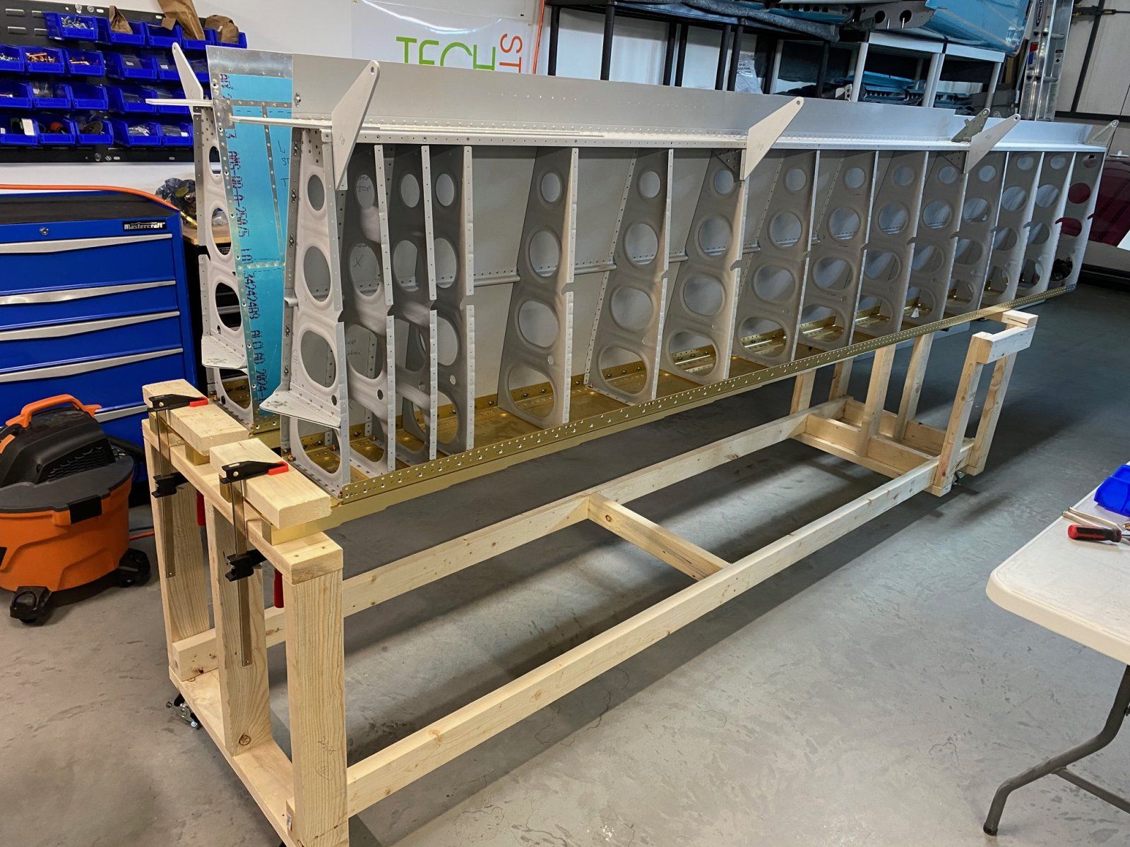

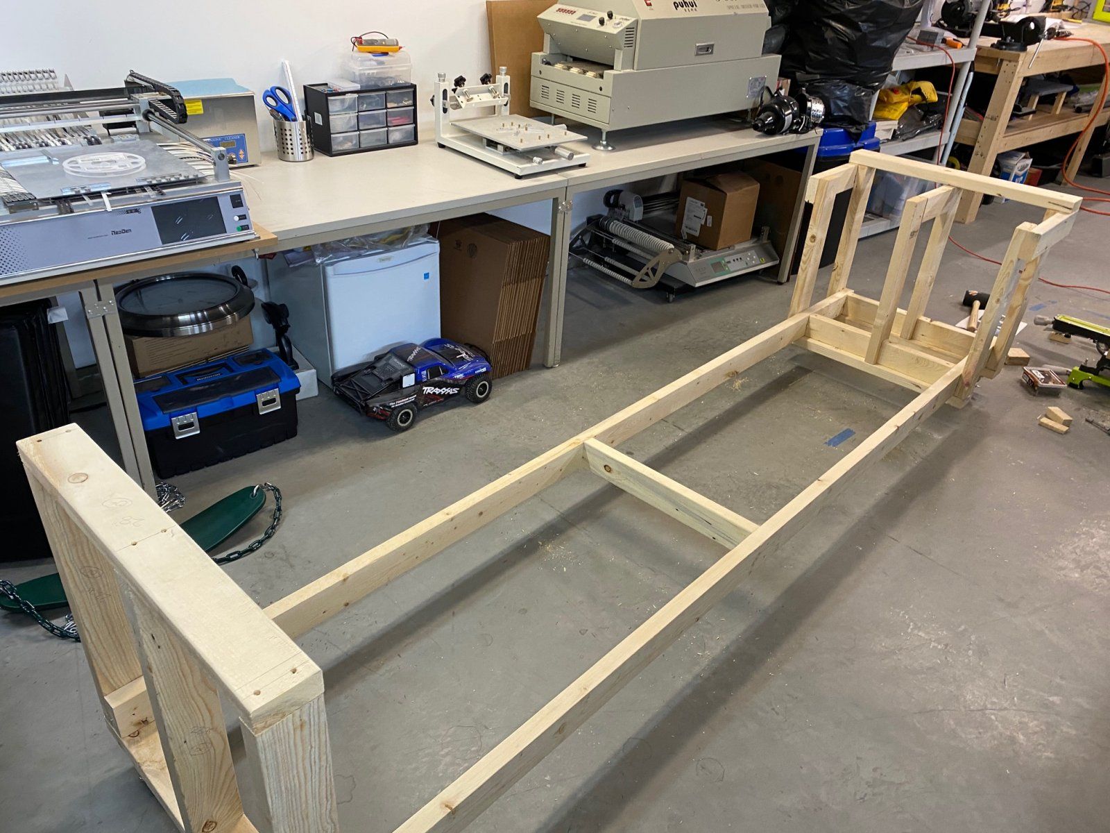

Крылья стали занимать много места и их одному не повернуть и не переместить - пришлось построить простейшую мобильную платформу для них - теперь крылья живут и радуются - могут самостоятельно путешествовать по ангару с помощью меня одного.

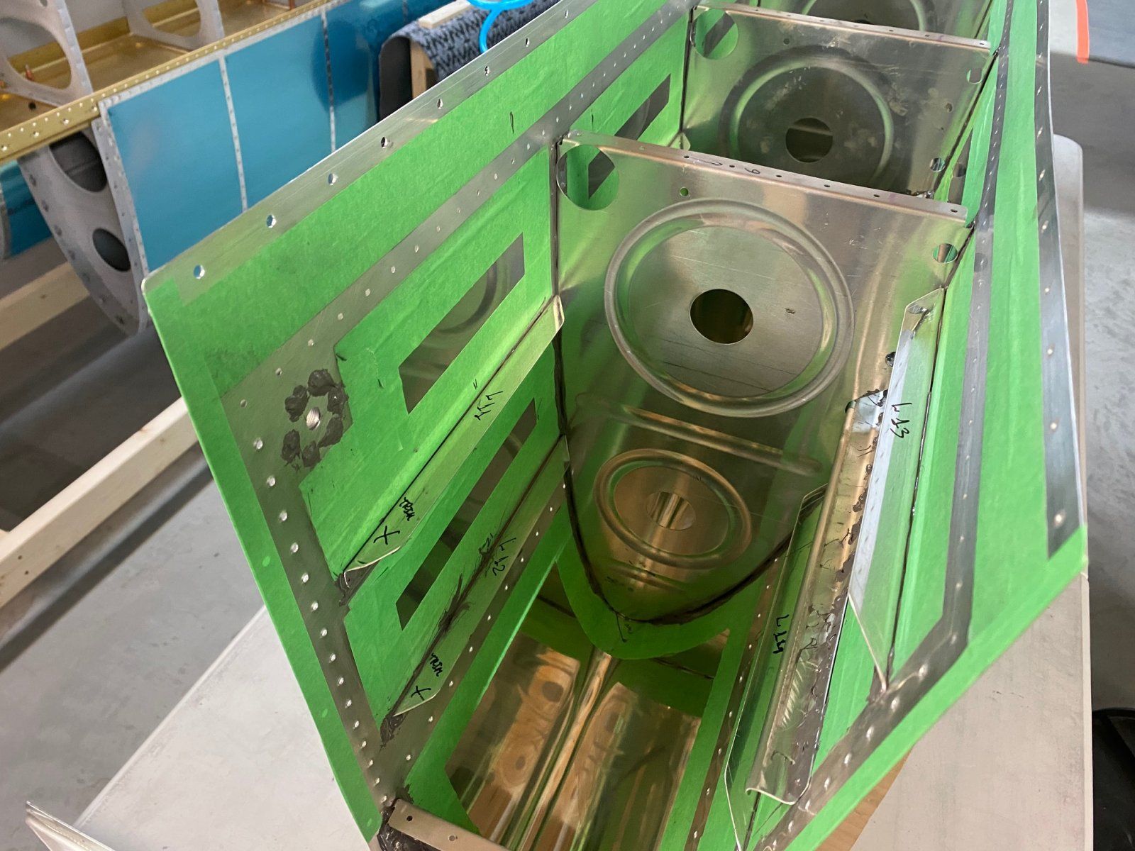

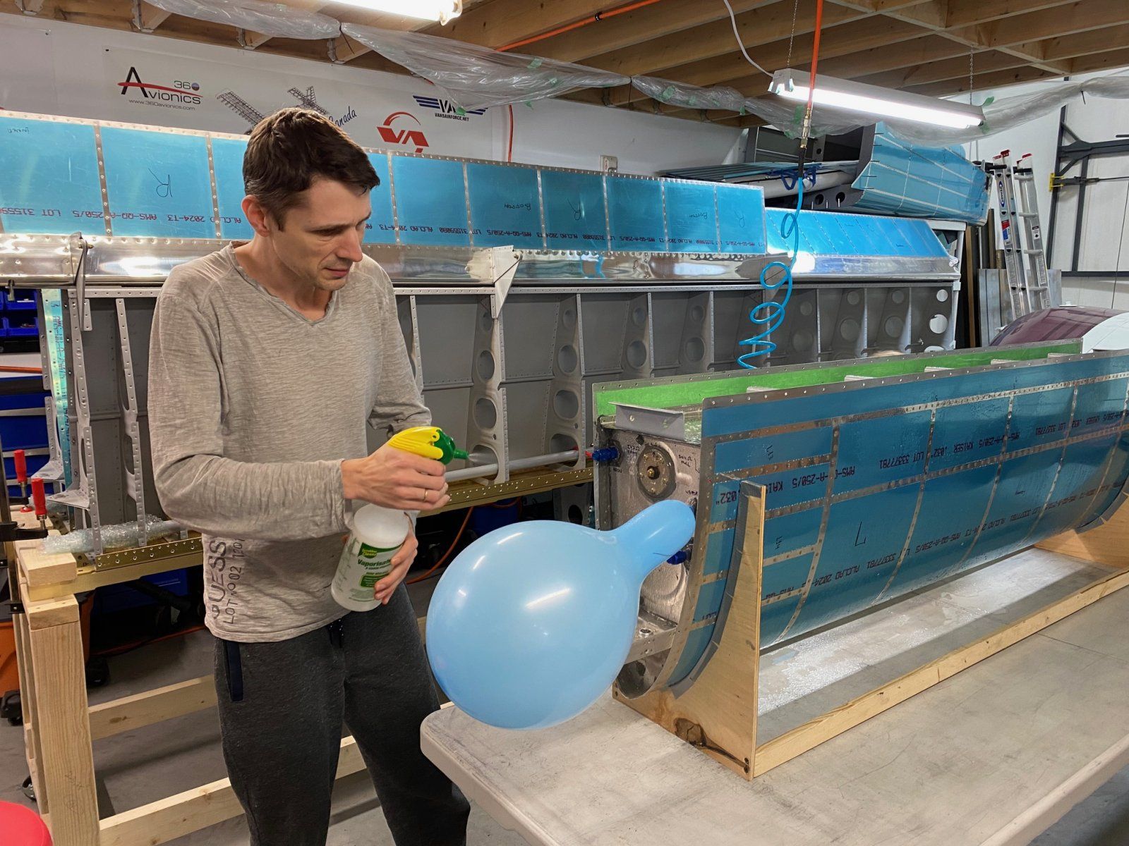

Ну и наконец leading edges склёпанны (слева) и я перешел к сборке топливных баков (справа).
Это та ещё работка, очень похожа на сборку leading edges, НО впереди работа с proseal tank sealant (клеем для топливных баков).
Все пугают что буду чумазый как свин..... готовлюсь и запасаюсь ацетоном 🙂
Нашёл фото.
Вот эта фиговина в центре и терла трос!

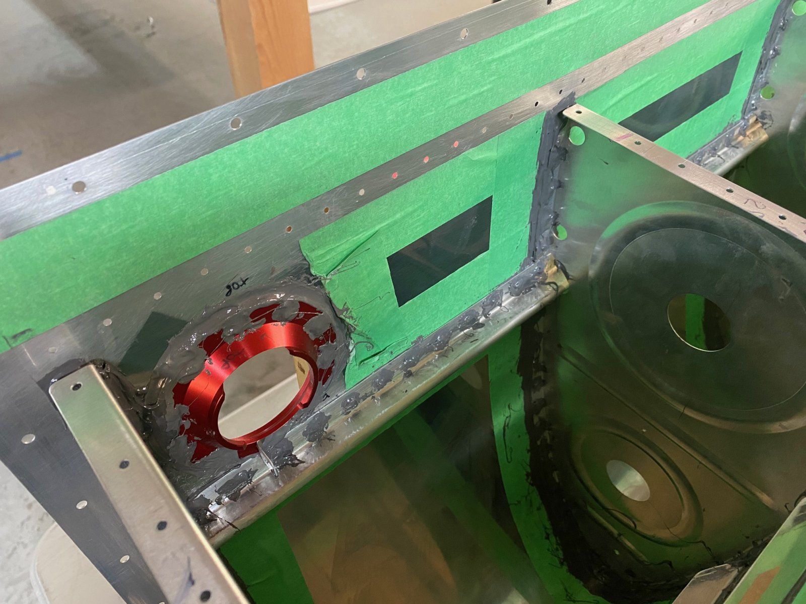

Небольшой update по сборке баков для самолета: proseal - клей для топливных баков - редкостная гадость.
Такой грязи в процессе работы я не видел пожайлуй никогда. Этот клей везде. Даже если его чуть чуть то он умудряется попасть везде вокруг и испачкать всё.
Количество использованных одноразовых перчаток уже перевалило за сотню, ацетона за литр, рулонов бумажных пототенец за два и все равно всё в грязи.
Приходится чистить инструмент после каждой части работы. Время жизни клея порядка 50ти минут с момента перемешивания компонентов. Приходится использовать порции по 10-30 грамм за раз и успевать все промазать, установить и проклепать.
Как отмыть кликозы, которые использу. в процессе сборки - пока открытый вопрос.
Однозначно что лучше иметь опцию заказа уже собранных топливных баков - это упростит сборку в разы.
Чисто работаете. Второй бак будет полегче клеить. ПросИл не жалейте, особенно жирно промажьте в углах и продольный шов вдоль лонжерона. Удалите там маскировочную ленту или хотя бы расширьте на одну восьмую.
Что за брэнд крышки?
Прорезиненные клекосы используйте в других некритических местах и клей сам отвалится после десятка аппликаций.
Влад спасибо за вашу рекомендацию. Да, маскировочную ленту обязательно смещу в бок, все верно, нужно больше площади сцепления просИла и алюминия. Сейчас промазал достаточно густо изнутри и еще промажу все по кругу. Я взял две банки этого клея, так что у меня его в достатке. И к запаху привык - уже и не чуствую 🙂
А насчёт чистоты - я если честно только когда обклеил то сообразил что бак то будет закрываться и чистота внутри не важна, главное что бы он не потек и не пришлось в нем окно вырезать 🙂
Насчёт брэнда крышки затрудняюсь сказать. Это оригинальная и пришла в комплекте крыльев. Оье крышки были в немаркированных пакетах. На самой крышке указанно SPRL, и более ни слова.
Горлышко алюминевое, было с неверным изгибом (не под RV10 tank skin), пришлось обтачивать. Сама крышка из пластмассы, без замка. Я почитал - говорят что качество не ахти какое, так что буду ставить крышку алюминевую, благо уже есть такие в наличии и продаются. Главное что горлышко подходит.
Спасибо насчёт инфо по кликозам - да, я так и поступлю, впереди как раз элероны и закрылки.

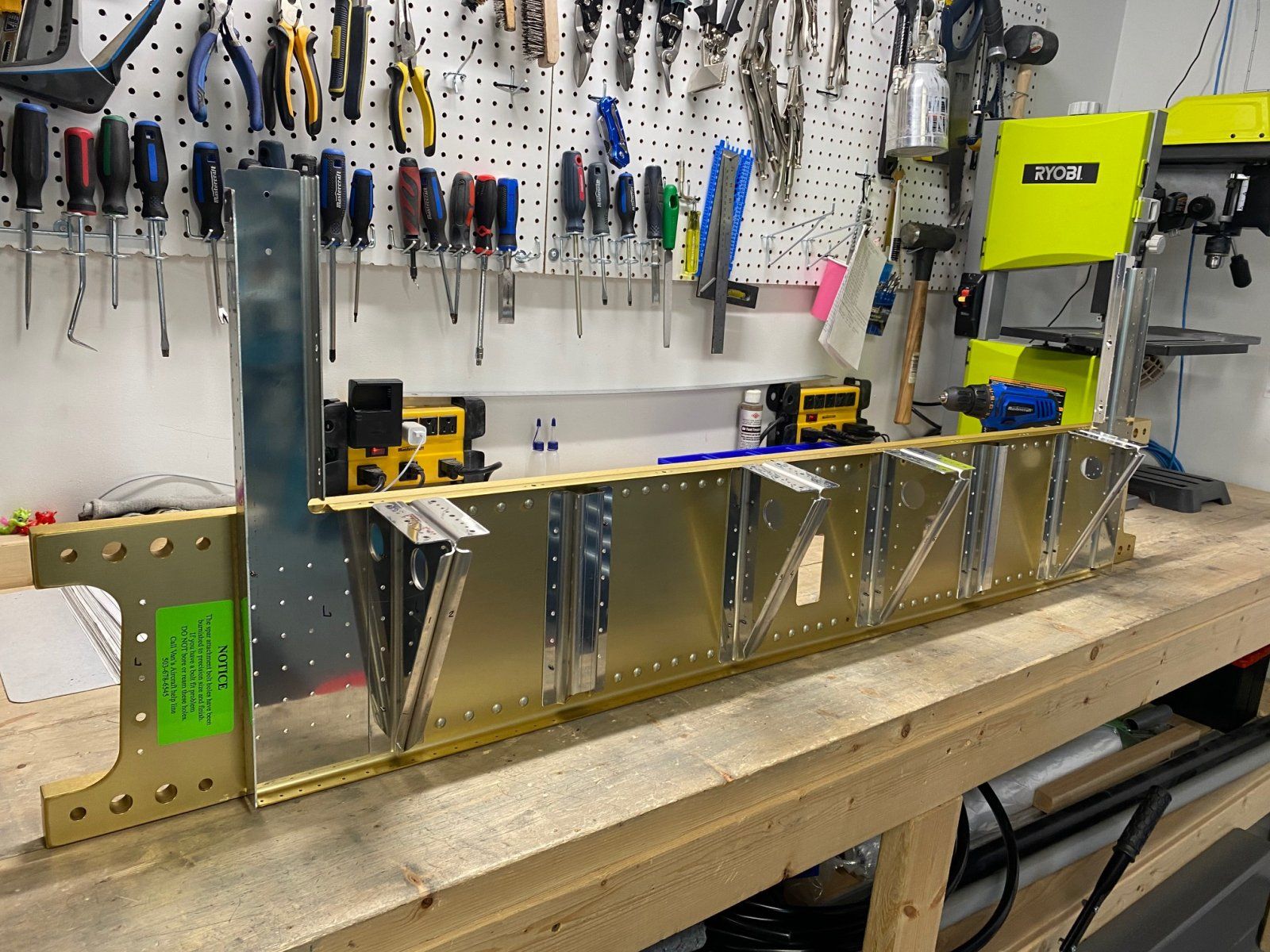

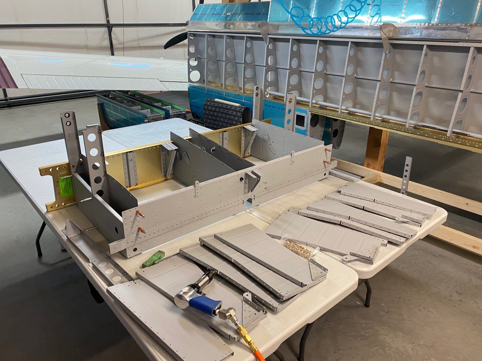

Крылья моего RV-10 собранны на 95 процентов. Все управляющие поверхности законченны, все прикрепленно и сделанно.
Инспекция по крыльям проведенна - все прошло успешно.
Осталось лишь приклепать нижние обшивки и еще протянуть проводку в крыльях.

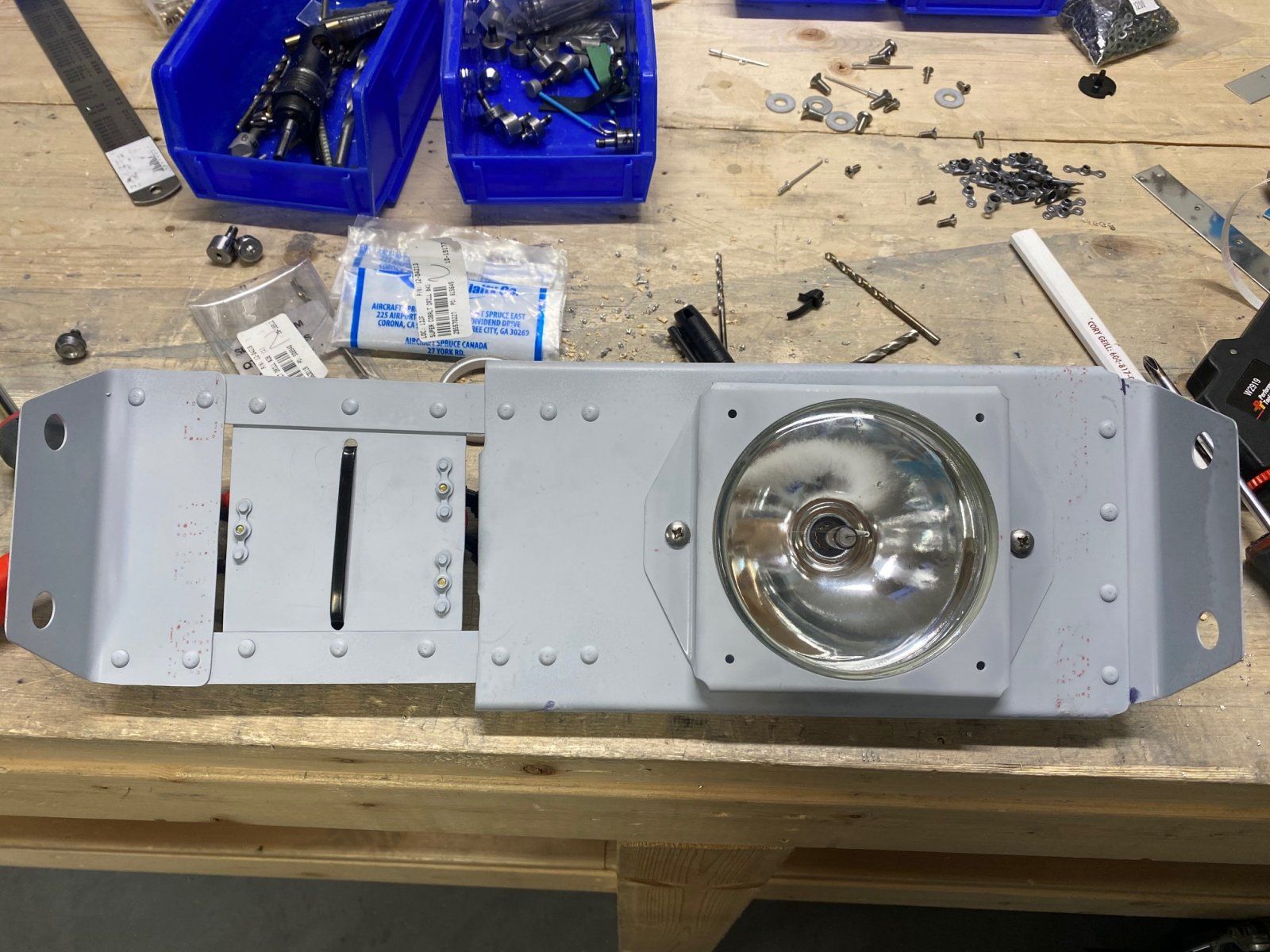

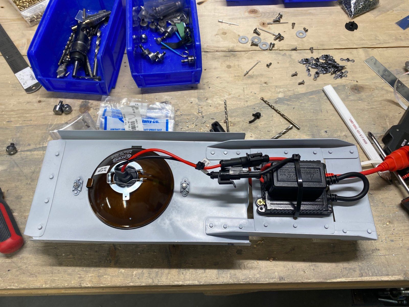

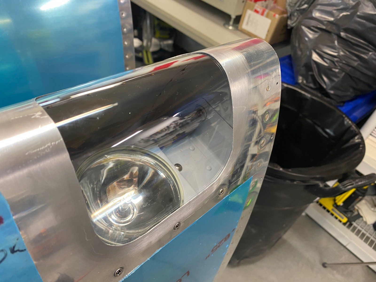

И так мои крылья получили новые посадочные огни. Оригинально компания VANs предлогает посадочные огни в заканцовках крыльев, при этом заводская опция это 100 ватные галогеновые лампы. Я решил установить не оригинальные посадочные огни в лобики крыльев.
Мне понравилась идея этих посадочных огней тем как они выглядят и размером линзы (отражателя). Я решил использовать HID projector лампы, тоесть не галогенки а газоразрядные лампочки вместо них. Так меньше потребления тока, больше яркости и главное меньше нагрева.
Теперь хочется запустить поскорее и посмотреть как они будут освещать в настоящих условиях на полосе.

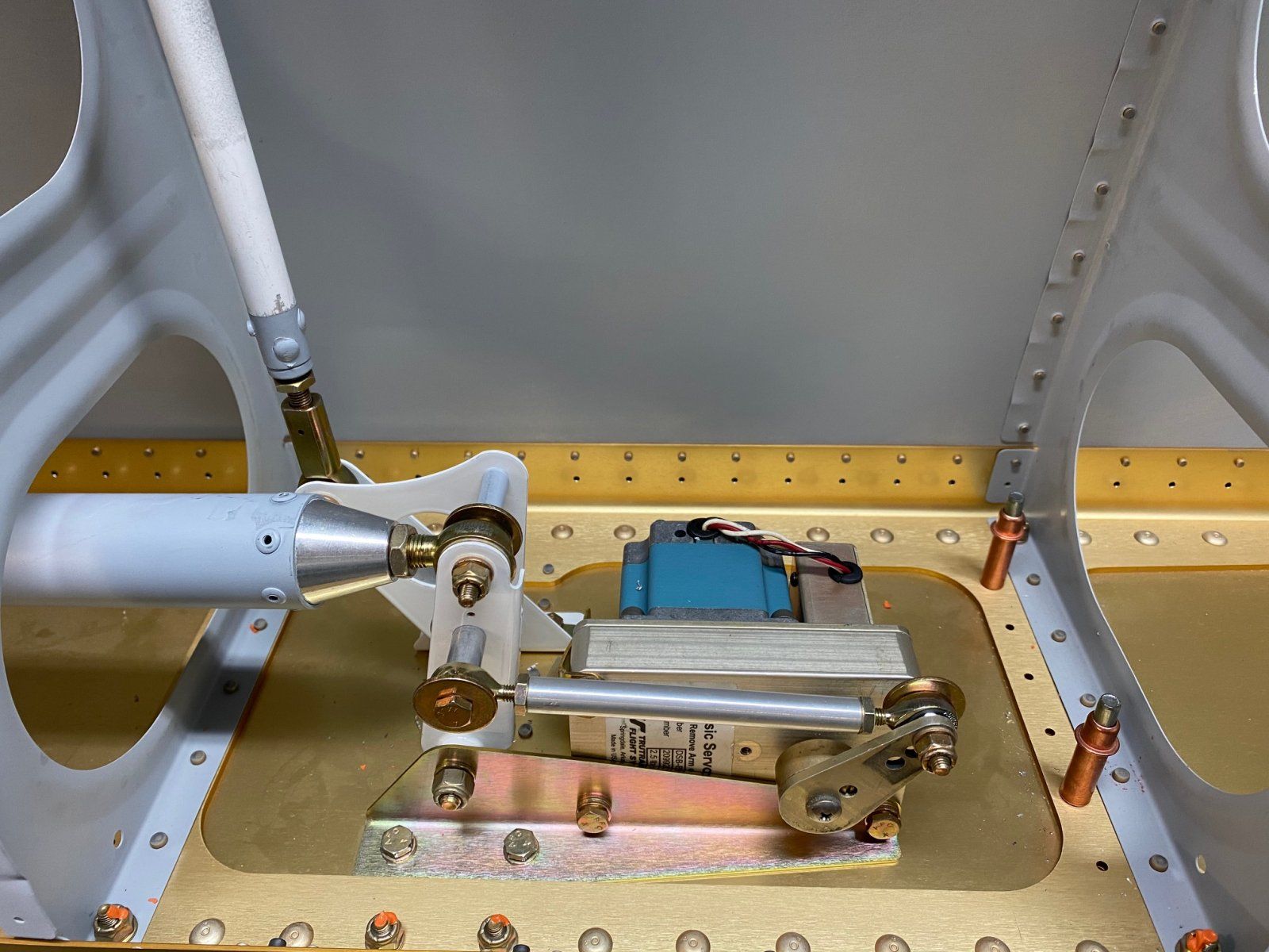

Установил серво машинку (серво мотор?) автопилота для контроля roll в правое крыло. Пока не испытывал, не все тяги еще установленны. Планирую в последствии подключить приводы автопилота к своему контроллеру (который сам и разрабатываю).

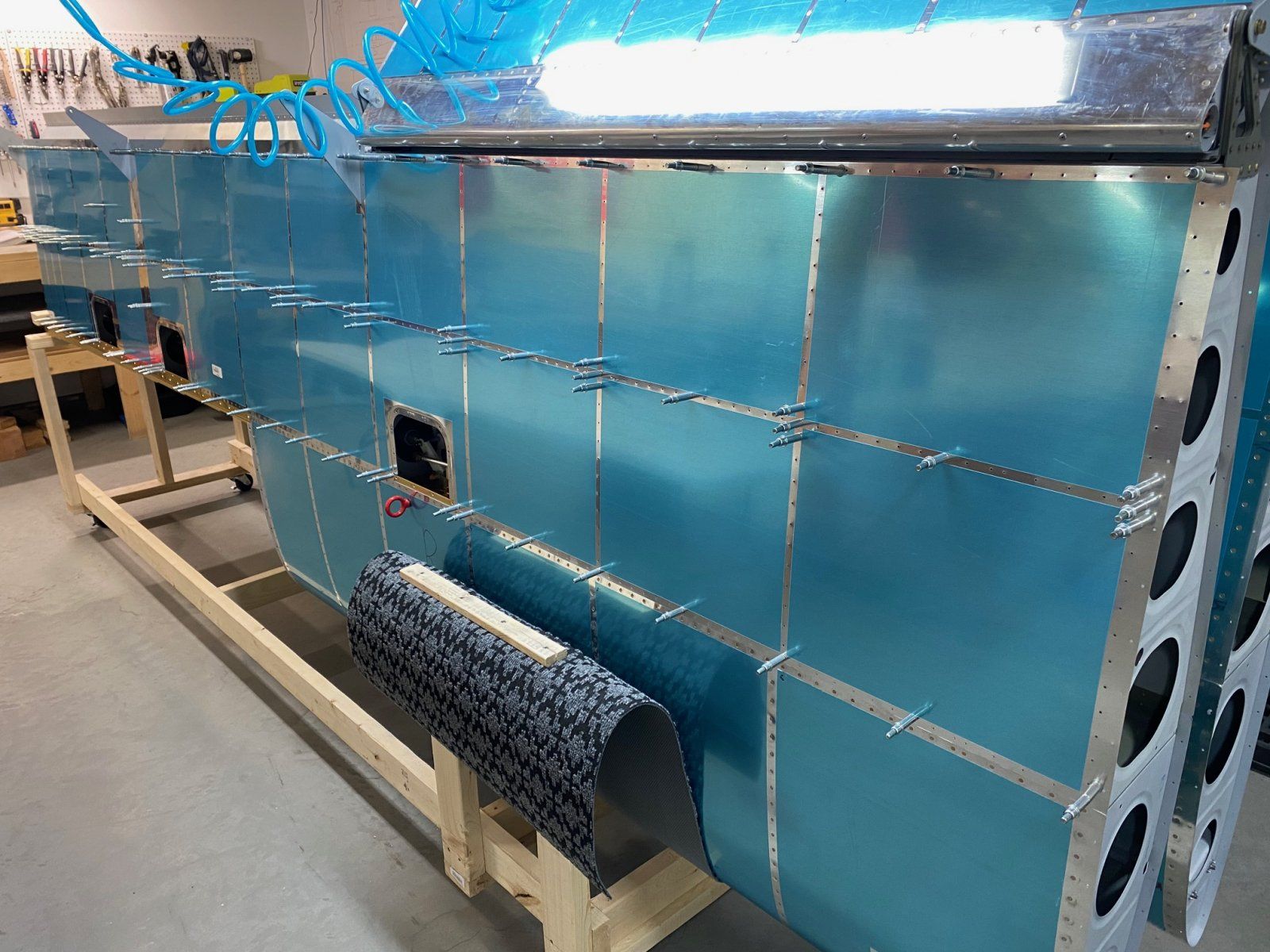

Решил сразу полностью подготовить нижнюю обшивку крыльев, что бы потом было легче и быстрее ее установить. Планирую устанавливать нижние обшивки крыльев непосредственно перед установкой крыльев на самолет.

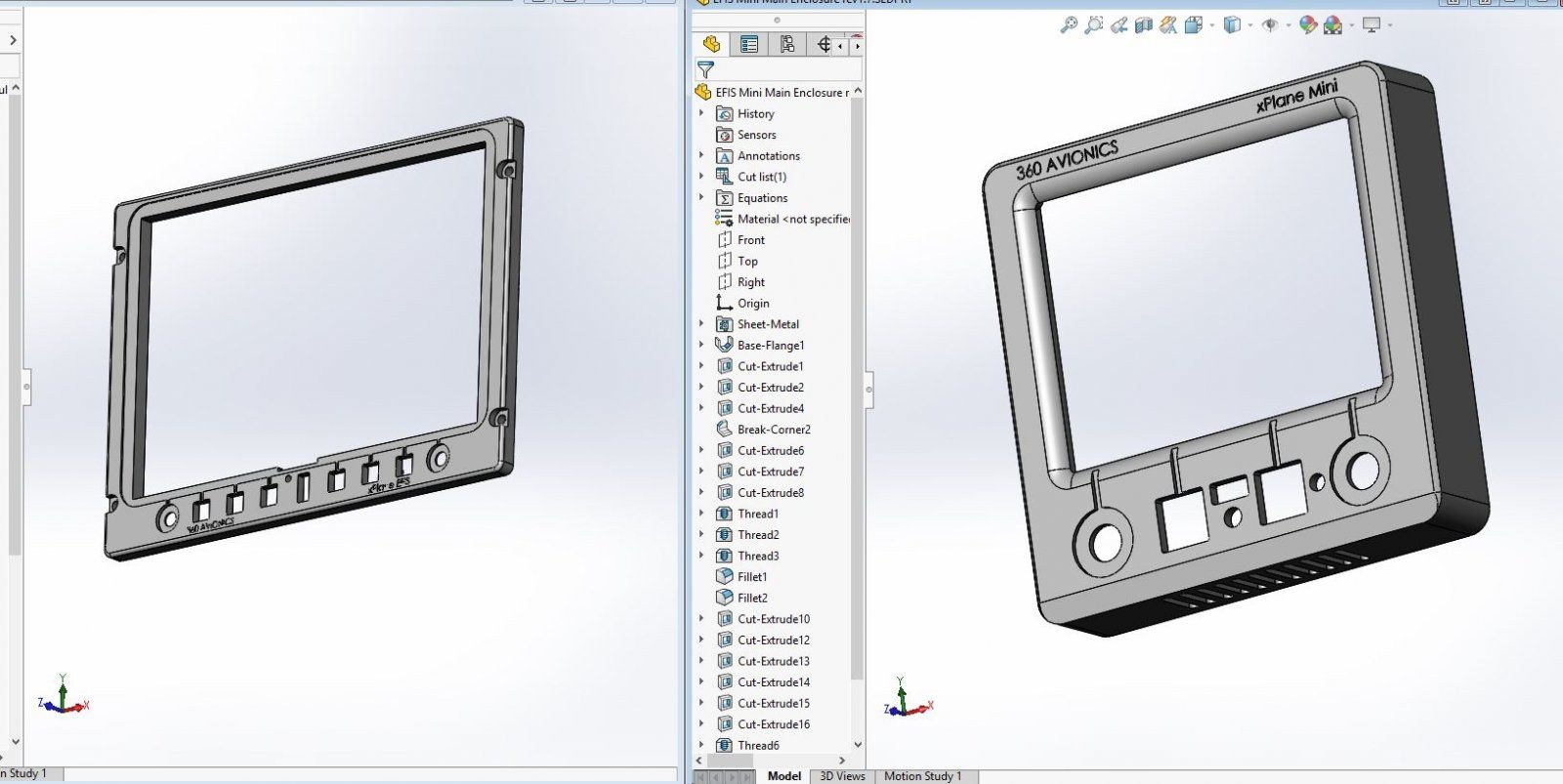

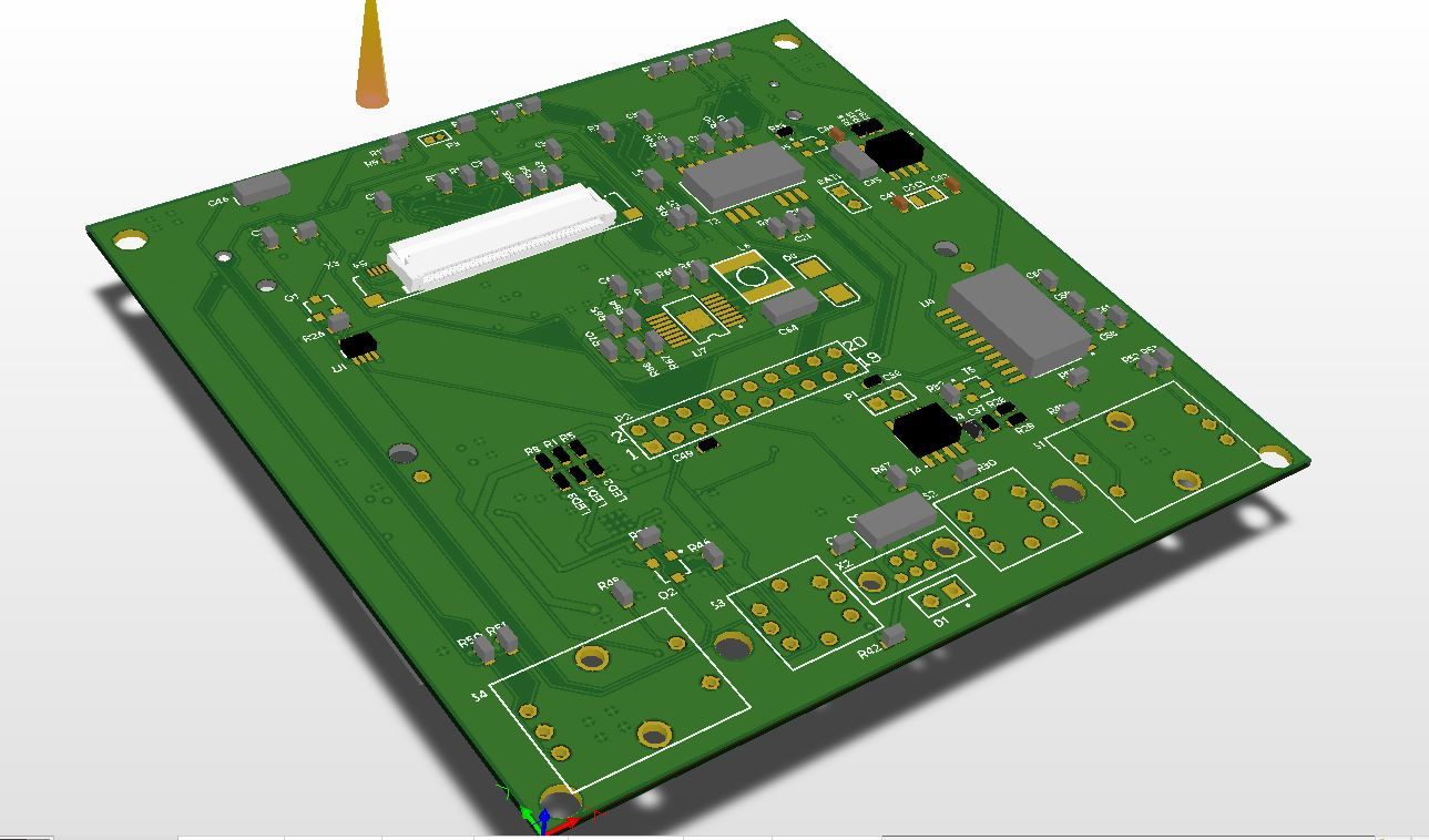

Ну и конечно же продолжаю работы над разработкой своей авионики. Занимаюсь паралельно работой по разработке корпусов для приборов и начинки. Проделал много работы, но еще больше предстоит проделать.

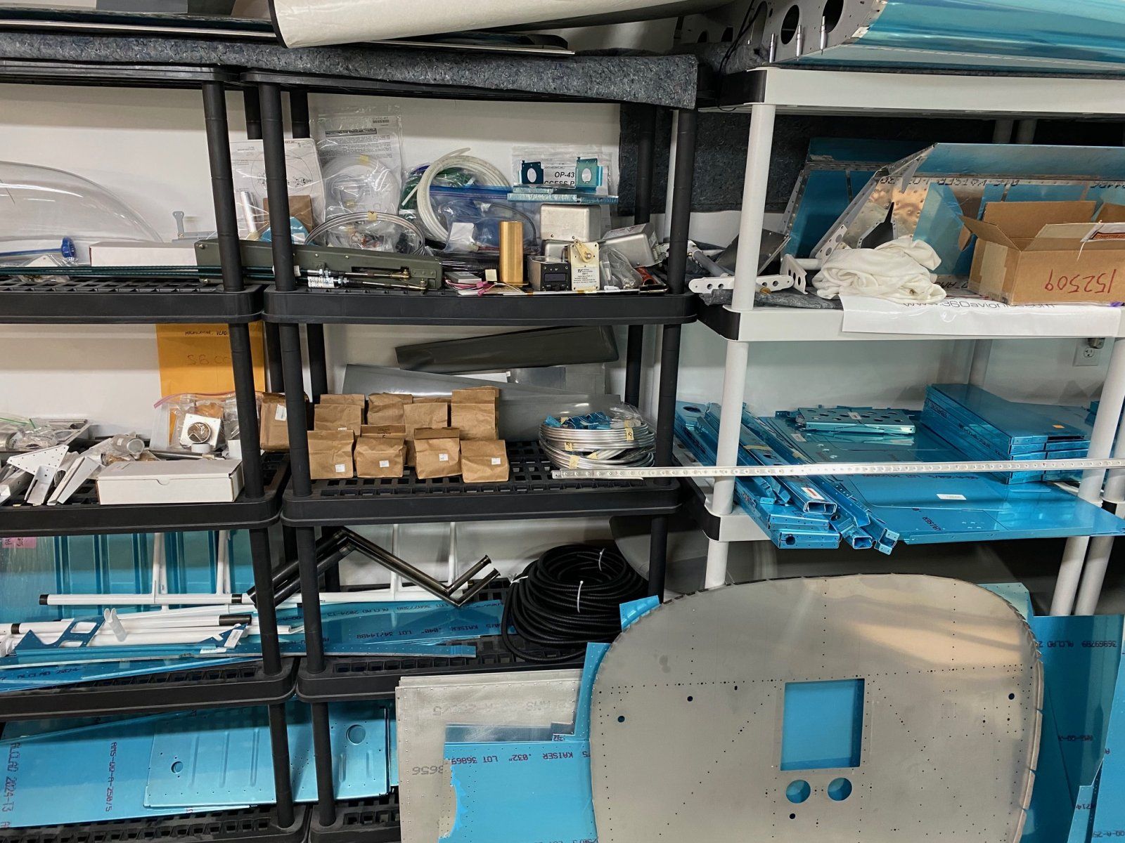

Те из вас кто переодически заглядывают на мой ютюб канал вероятно вкурсе что мой кит фюзеляжа самолёта немного задержался и я не смог забрать его в изначально запланированные даты (20ые числа января 2021). Тем не менее мне повезло и я всё же забрал свой кит фюзеляжа в начале марта. Ура!
Совершив путешествие на машине прямиком в VANs Aircraft я загрузил свой кит и благополучно доставил его в Канаду.
Коробка, надо сказать не маленькая - 8x4x6 ft размерами. Влезла как раз в кузов мини грузовичка.
Прознав о том что папа вновь привёз очередной "детский" конструктор из Америки мои детки поспешили на разведку дабы выяснить что же там скрывается в этой коробочке 🙂
Они вообще весёлые у меня, а сейчас, когда подросли чуть чуть, то стараются постоянно быть похожими во всё друг на дружку (и на папу с мамой конечно)
Носочки конечно перепутали, ну ничего бывает!
А я тем временем распаковал коробку, извлёк содержимое, записал видео для своего канала и разложил всё по полочкам.
