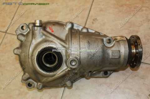

Ув. Азат, решение Вашей проблемы, имхо, имеет два путЯ:
1. Принять тот факт, что гипоидная пара может работать наоборот, как в передних редукторах Нивы, Газели, Соболя и многих джипов. Тогда нужно купить новую пару, новые подшипники и отдать это все хорошему мастеру-агрегатчику, чтоб он правильно выставил зацепление.
2. Найти правильную гипоидную пару, где хвостовик вращается против ЧС. Это передние редуктора BMW. У Ниссана тоже правильные, но там ужасные корпуса.
Как определить? При взгляде сбоку хвостовик будет расположен выше полуосей (см.фото), а при взгляде сверху хвостовик будет находится слева от ведомой шестерни. Потому что если тупо перевернуть "правый" гипоидный редуктор вверхногами, то хвостовик окажется справа  😱
Желаю удачи!

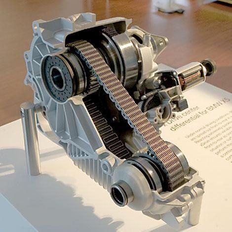

Большое спасибо всем за подсказки! На счёт Нивы и т.п. я изучал эту тему,  PowerCopter  прав, там получается то же самое, задний ход.  Тут ведь есть ещё один большой минус, если при правильном вращении редуктора, как было сказано выше, хвостовик отталкивает ведомую то в моём случае втягивает, а это опасно (как мне кажется) в случае скола зуба, не выбросит а заклинит. Уважаемый PowerCopter, извиняюсь за назойливость, на  фото это пары заднего и переднего моста? Если да то дайте пожалуйста полное название модели. Соотношение там по моему около 1:4 .  меня это устраивает.                       Уважаемый Максим! На фото редуктор БМВ мне тоже понравился,      очень аккуратный и похоже корпус дюралевый. Если можно то тоже дайте  пожалуйста  полное название модели. При том что эти машины не хилые, думаю что можно поизучать  этот редуктор. Заранее спасибо!
Максим, я разговаривал с Питером, по б/у редукторам они утверждают  что хвостовик у пер. ред. БМВ (во всяком случае те  что у них есть, а есть выпуски 2004х годов) крутится по часовой.
Пошлите их на$ер. Подавляющее большинство торгашей совершенно тупые и ничего не знают о своем товаре, кроме цены.
Даже передаточное отношение для них очень сложный вопрос.
Максимум они скажут, какой мотор стоял на этой машине.
Надеюсь хоть про крутящий момент Вы у них не спросили?  ;D
Итак, идем методом дедукции:
1. У всех двигателей, кроме Хонды, КВ вращается по часовой.
Коробка сохраняет направление, раздатка тоже, значит задний хвостовик вращается по часовой.
2. Теперь смотрим на устройство раздатки. Там цепь (Морзе), значит вал переднего моста вращается так же, как и задний.
И если смотреть со стороны раздатки на передний редуктор, то его хвостовик вращается ПРОТИВ часовой.

Добрый вечер!

Передняя ГП подобных Ниве машин вращается в Реверсивном режиме. Досадная ошибка, спасибо Камраду Максиму за правку! Имелось в виду вопрос переворота ГП для сохранения вращения в нужную сторону, вот его как раз делать не нужно.
По тлетворности работы гипоидной пары на Реверсивном ходе подобрал краткий текст с пояснениями по пятнам контакта и почему оно вредоносно (!) хотя и применяется в автопроме.

По Раздатке: двухвальная шестеренчатая обеспечивает переднюю ГП с нужным нам "обратным" вращением.
Как на пузотерах с цепной раздаткой передний редуктор может иметь нужную конфигурацию? Мне на ум приходит лишь один вариант, а именно плотность компоновки моторного отсека и размещение редуктора шестернёй наружу, от обычного.
Стоит такой редуктор 5-10 тыщ., но продаваны всяко обманут, надо руками смотреть.
