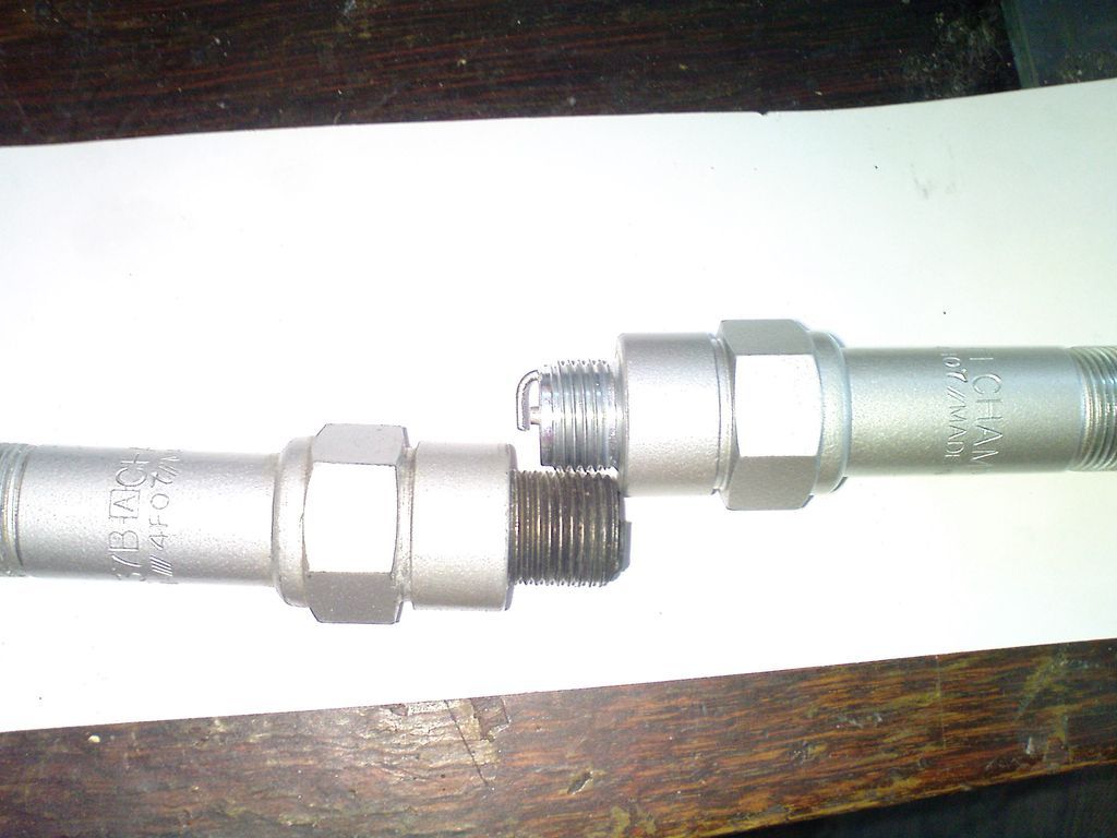

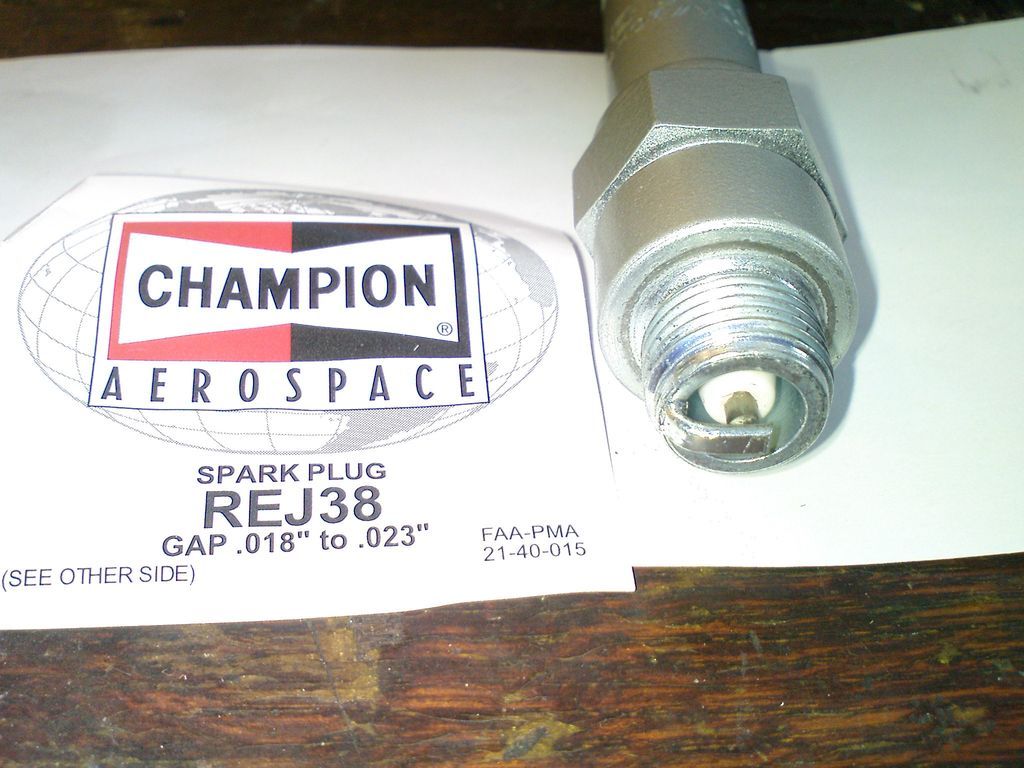

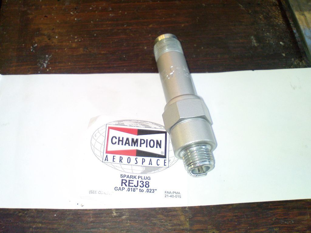

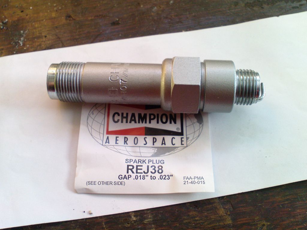

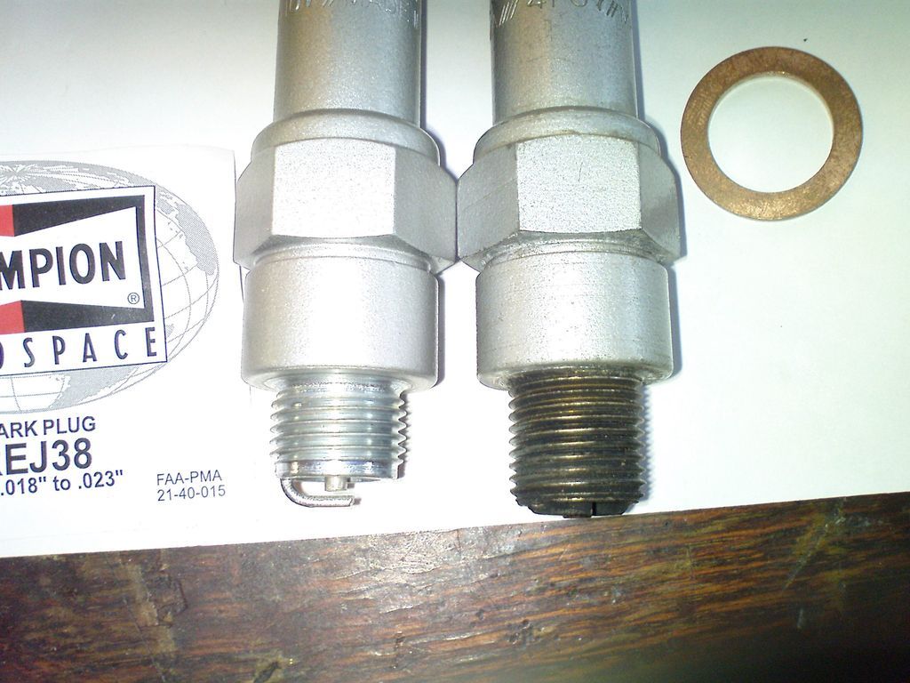

Продолжая тему свечей для авиационного двигателя М-14П и АИ-14. Вот мы купило "на попробовать" две свечи в Штатах, одну "холодную" другую "горячую" . При внимательном осмотре "холодной" свечи был очень злой , т.к. вспомнил разговор с Польскими авиационными инспекторами которые мне рассказывали о допуске данных свечей для эксплуатации на двигателях.

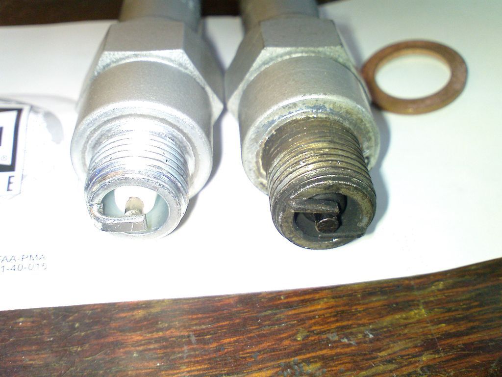

"холодная" ...И чем она кроме верхней части отличается от стандартной автомобильной ? Если только системой крепления высоковольтного провода , тогда чем иные провода с иными системами крепления хуже ? Или ЗАПРЕТНЫЕ? Просто тупая бюрократия...

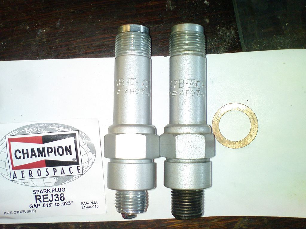

Геннадий очень интересная информация ! А сколько наработка на свечах,что на фото ? И какая длина резьбы ближе к "стандартной" свече М-14 ?
@ Atas
Пару часов. Её всё время закидывало маслом. Вот вчера с технарями ликбез провёл , какую свечу им нужно было ставить в первую очередь )))
А это результат почти полугодовой деятельности. Пока нашли - заказали - прехало - попробовали , сфотографировал - выложил в ФОРУМЕ.
ПОЛЬЗУТЕСЬ!)))
У родной резьба очень короткая. Когда я пытался подобрать по американскому каталогу подобную, то обнаружил что это самая короткая резьба для автомобилный свечей. Короче резьба бывает только у свечей для газонокосилок. Причем дело происходило в магазине , в котором были все эти свечи и выбрав несколько вариантов я уже сверял свечи держа их в руках. Хотелось подобрать так чтобы и электроды находились в одинаковой позиции. Т.е длинна резьбы и положение электрода в ней ставит саму искру в определенное место в цилиндре. Может быть это и мелочь, но те кто пробывал вкручивать москвичевские свечи в жигулевский мотор и наоборот знают что не все так просто.
Т.е если , как мы видим на фото, две рекомендованные кем-то( но не заводом изготовителем)свечи для одного и того-же двигателя имеют разные длинны резьбовой части- тут что-то не так.
И ещо, вот эта "холодная" свеча- она неавиационная. Т.е не для авиационного двигателя. Точнее когда-то такой размер ставился на двигатели Франклин, но этот двигатель как-то сам собой исчез с рынка. Теперь это антиквариат. Штатовские авиадвигатели имеют свечи с резьбой 18 мм. А свечи 14 мм авиационного типа с одним усиком выпускаются для , например, лодок и генераторов.  У меня был аварийный самолетный генератор военных времен, там стояла именно такая свеча с короткой резьбой 14мм и одним усиком.( приду домой сфоткаю).
Т.е очевидно польские товарищи посмотрели и на глаз решили что пойдет и на М14 . Потому что других нет.

у этих "товарищей" подход ,ДАЙ ДОРОГУ!  Пока не получили БУМАГУ от производителя с тестами , то хрен что бы написали в разрешении. Мне сегодня из за этой статьи уже пару польских пилотов с ЯКов звонили , и говорили что наконец то разобрались , почему некоторые свечи "барахлили " . Ну теперь обеспечен коньяком )))

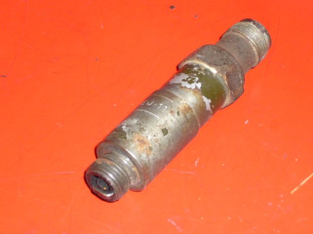

Вот сфоткал,такие свечи применялись на военных джипах.. Тоже Чемпион. XEJ-11. Длинна резьбы и размер центрального электрода- точно как у родных яковских. Но как-то так традиционно сложилось что авиационные свечи имеют два или четыре усика. НАверно это важно. Во всяком случае когда я спросил в автомобильном магазине чего бы мне такого в виде свечей поставить и забыть ( на рядной шестерке Лексуса свечи менять- полдня работы), мне дали титановые бошевские с четырмя электродами. Гарантия 130 000 км.
Думаю что если одноусиковые свечи сертифицировали- это хороший знак. Ещо чуть чуть и до простых автомобильных дойдет.. Это важно, потому что раз в 15-ть дешевле.
Но на американских авиационных двигателях пока что одноэлектродных свечей нет
