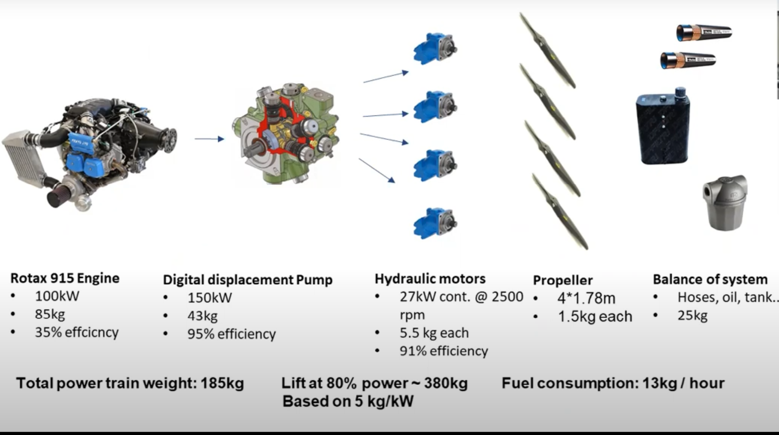

Топливо для ротакса 915, наверное 98 или 100 бензин. В отчетах проекта этот ДВС указан на привод насоса. Общий КПД на уроне 0,9 полагаю на стандартной гидравлике. Главное в этом концепте, то что без механики привода роторов можно большие мощности передать. Поставят две турбины с понижением на 2 маленьких гидронасоса, а с общего коллектора раздадут поток на гидромоторы роторов винтов. И в оПе любые электрички, пока волшебную долгоиграющую батарейку на рынок не выведут.
Я фото из отчета продублировал , сообщение поправил.
что значит digital displacement Pump?
На квадре насос от Данфосс объемного вытеснения. Цена полагаю, как крыло от Боинга.
Гидравлическая мощность по требованию​
Насос Danfoss Digital Displacement® — это первый и единственный насос с цифровым управлением для гидравлических машин.
Цифровой контроллер насоса активирует каждый поршень по отдельности, что позволяет регулировать объём насоса электронным способом и обеспечивает быстрое и точное управление расходом.
Уникальная конструкция радиального насоса обеспечивает непревзойденную эффективность при полной и частичной нагрузке. Кроме того, превосходная управляемость достигается за счет самого быстрого времени отклика на рынке и нескольких независимых выходов в компактном корпусе.
Производительностью насоса молниеносно регулирует ( контроллером ), а КТО и КАК ему насосу, так же молниеносно будет поДДАВАТЬ энергию ( мощность ) скажем с поршневого двигателя ??? Карбюратоные ,впрысковые ДВСы не имеют ТАКОГО " быстрого отклика " 🙁 ......... Это ЕЩЕ один контроллел согласующий ДВС и насос .
Руча "Шаг-Газ" на вертолете, подобную задачу выполняет. А управляет этой ручкой - " контроллер" под названием ЛЕТЧИК 😉🙂
Сие электронный говернер, как одна из функций того контролера от Данфосс, который управляет насосом. А вот оборотами роторов "быстро" управлять без ВИШ - это изЪЕбнутся надо, собственно чем полгода и по полной буржуины занимались. По этому, полагаю, при порыве ветра завалится агрегат.
А когда у тебя есть насос , который без редуктора 6500 крутится, то он маленький, легонький. Управление «Электронным дросселем» в любом современном ДВС с японской свалки вполне себе работает. Управляя оборотами ДВС - управляете производительностью насоса, который потока гидрожидкости выдает на гидромоторы соразмерно нагрузке от ВИШ. Как по мне, такое управление гораздо быстрее , чем в буржуинском варианте.

можно сделать просто - насос постоянной подачи и объемное
регулирование на каждом моторе через серво.
думаю, этот данфосс и оплатил весь банкет.
дроссель убивает давление.
А в каком месте у меня речь про дроссель? Дроссель только дополнительный нагрев, регулирование потока, а давление тут причем?
Допустим у вас в системе 4 гидромотора. Если на одном появится нагрузка, что будет с оборотами 3х оставшихся?
они ускорятся? поток надо выводить в бак через клапан давления
(возможно так?)
дрон работает путем изменением скорости винта через напряжение путем ESC. то же самое в гидравлике путем изменения объема, имхо.
основной недостаток - нельзя использовать батарею если заклинит мотор.
Полагаю, да. По этому в описанном мной варианте возможно применение стандартного полетного контроллера от обычного электро коптера, который обрабатывает сигнал PWM для сервопривода ВИШ.
ничего сложного кроме самого ВИШ, возможно есть уже готовые
где–то.

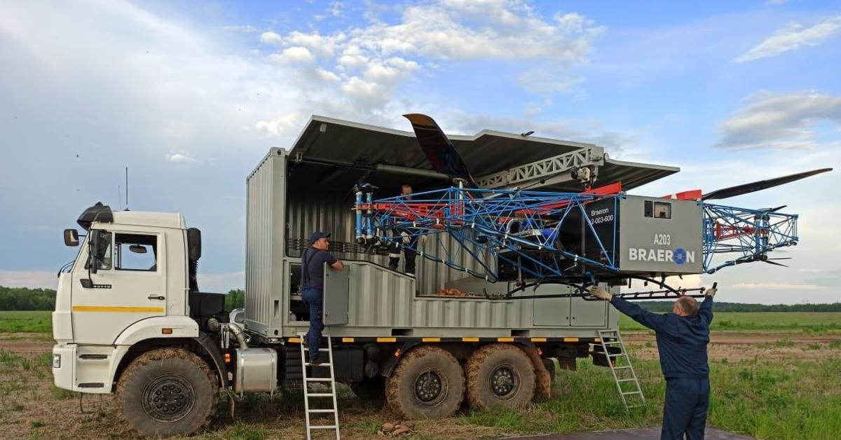

Это чудо кто нибудь видел?
Видели. Местное изделие. 10 лет они эту тему разрабатывали, денег потрачена уйма. Там ДВС приводил 2 несущих винта + 8 подруливающих с электроприводом.
BRAERON - самое то название для россиянского дрона!
К данной теме отношения не имеет.
Глядя на него, сразу вспоминаю вертолёты 100-летней давности. 🙂
