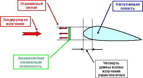

Вот так отражается радиоимпульс от лобика лопасти.
Но это только от первой зоны Френеля.
Отражение от следующей зоны (следующей по глубине на четверть длины волны) будет в противофазе и уменьшит суммарный отраженный сигнал. Затем следующая зона глубиной в четверть длины волны прибавится к отраженному сигналу, и так далее. Поэтому эквивалентная отражающая поверхность шара много меньше площади плоской пластинки с диаметром равным диаметру шара которая располагается перпендикулярно зондирующему импульсу.

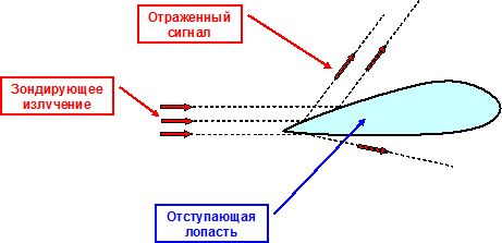

А вот так отражается радиоимпульс падающий на лопасть со стороны задней кромки.
В этом случае по закону угол отражения равен углу падения, отражение радиоимпульса будет таковым, что он не вернется в приемную антенну радиолокатора.

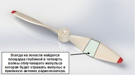

Теперь посмотрим как отражается радиоимпульс от лопастей воздушного винта, который будет лететь со стороны противника.
Так вот, эта эквивалентная отражающая поверхность всех участочков на каждой лопасти (глубиной в четверть длины волны радиоимпульса) будет многократно превышать эквивалентную площадь лобика лопасти который только в некоторые моменты времени будет перпендикулярен направлению на антенну радиолокатора.
Можно еще глубже раскрыть процессы отражения от кривых поверхностей, но хотя бы этого будет достаточно
для понимания сложности отражения радиоимпульсов от объектов.
Не пыжтесь со своей альтернативщиной. Мало того, что у Вас по разному объяснено отражение от лобика и задней кромке(на ней угол падения равен углу отражения, а на лобике почему-то нет и куда-то исчезла четверть длины волны, которая на лобике есть, дык Вы даже в рамках своей очередной альтернативной теории (теперь радиолокация!(С) нЕ можете додуматься до простой мысли, а что будет когда Оспри чуть отвернет от линии на РЛС, куда полетит отраженный сигнал? Например, на 1 градус при расстоянии в 10 км. С геометрией как? Спросите в гаражах дядю Колю, он объяснит.

В своем примере про лобик профиля я ограничился картинкой только с первой зоной Френеля.
Но до Вас не дошло.
Попробую прорисовать чуть подробнее.
Следует иметь ввиду, что если объект будет иметь свои размеры меньше четверть волны, то от него ничего не отразиться.
