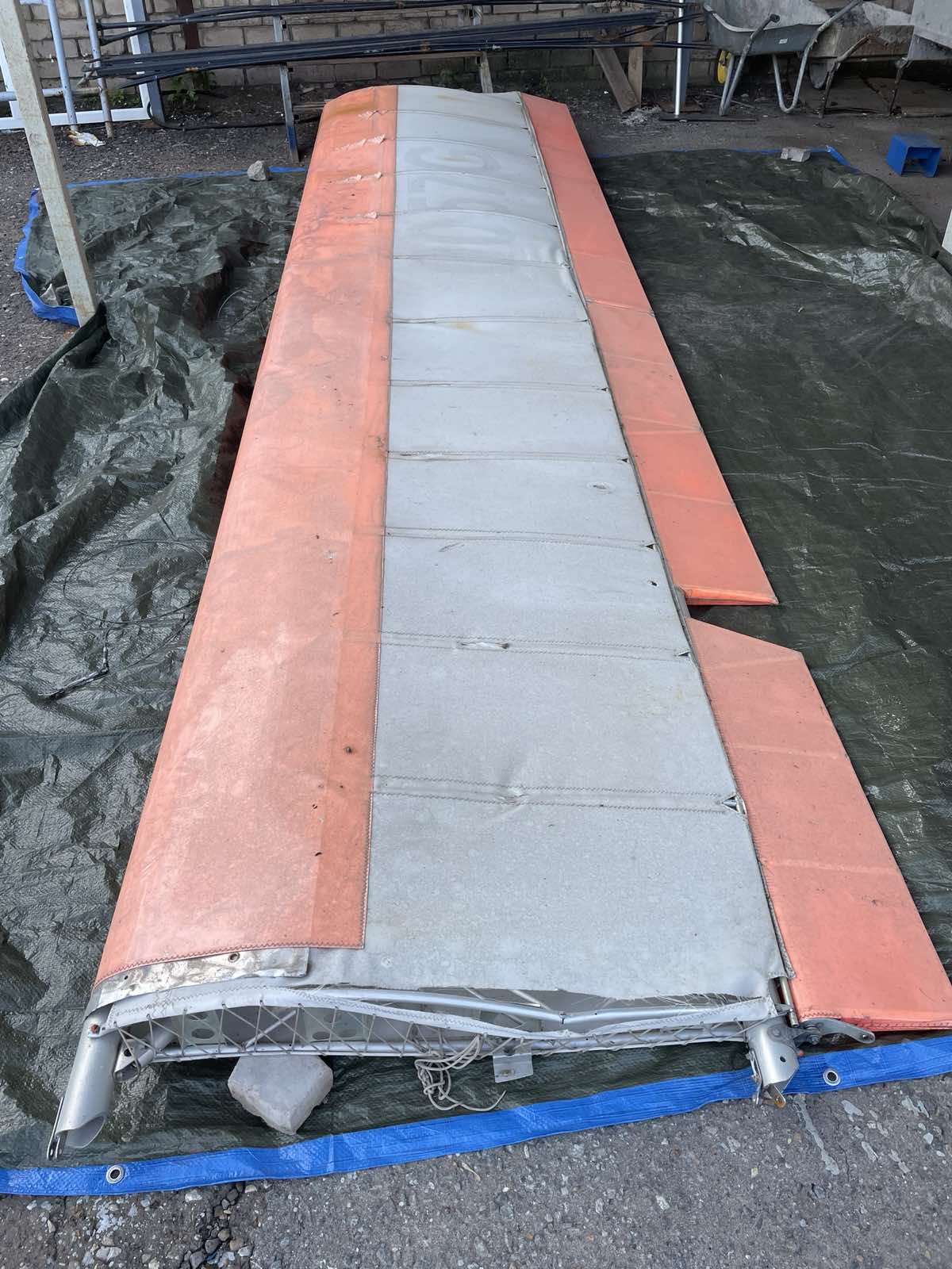

Всем здравствуйте! У меня вопрос к знатокам. На моём С-22 ссохлась ткань (стянулась), и теперь её не надеть на крыло, чтобы мы не делали. Посовещавшись командой, было принято нестандартное решение: разрезать крыло в нижней части и вшить туда "клин". А вопрос у нас по технической части ткани. Материал дакрон, но как понять какой плотности ткань нужна? И, внимательно прочитав ветку, я понял, что дакрон - это фирма выпускающая ткань под этой маркой, а вот что это за ткань, где её теперь купить? Может кто что знает?
