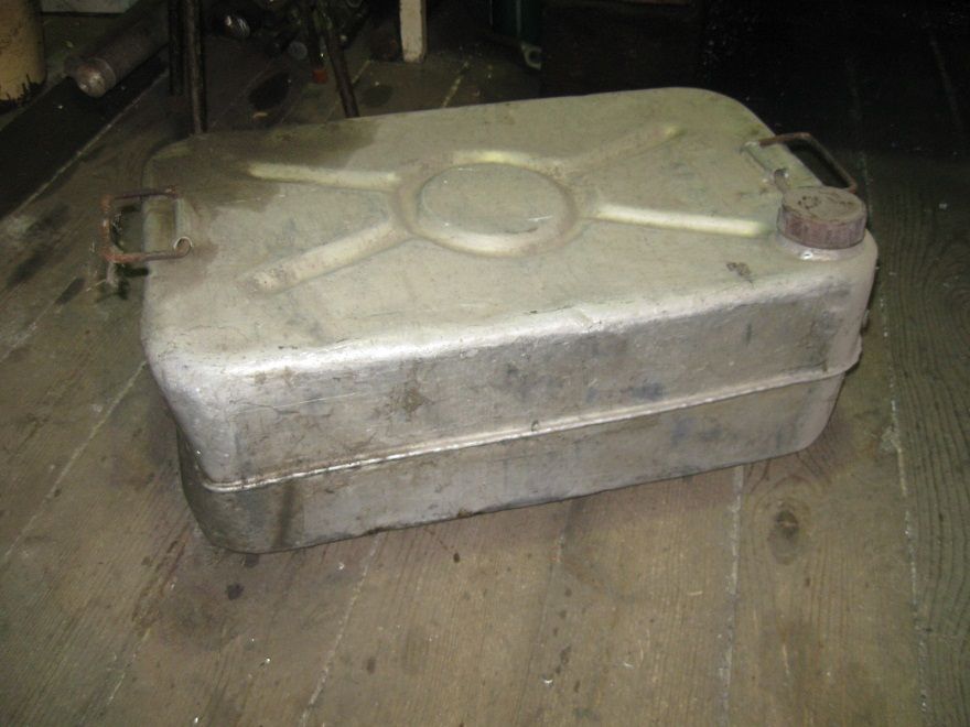

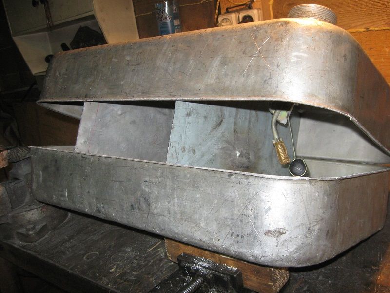

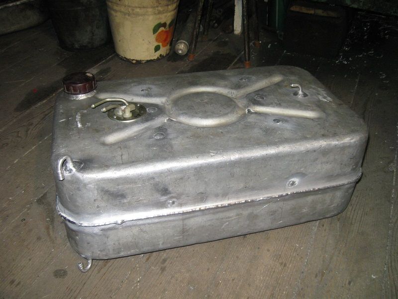

Всем привет, свой бак для дельты я изготовил из канистры Б.У. 40литровой
    67,6 КБ · Просмотры: 100
    80,4 КБ · Просмотры: 97
    72,5 КБ · Просмотры: 110
Спасибо, БОЛЬШОЙ! Именно такие фотки я и искал. Если можно, кинь схемку как ты там переборки укреплял в баке. И еще вопрос, два загнутых штуцера на нижнем снимке это для мерной трубки? И где такую канистру искать, в смысле где её применяли в народном или военном хозяйстве?
И как края обрезать? И как отверстий насверлить для вварки переборок? А какую трубку мерную поставить? И какой приёмник топлива поставить? Ну хоть один вопрос Вы самостоятельно можете решить? Уж чего проще, всё как на ладони, все картинки, только делай.  :STUPID

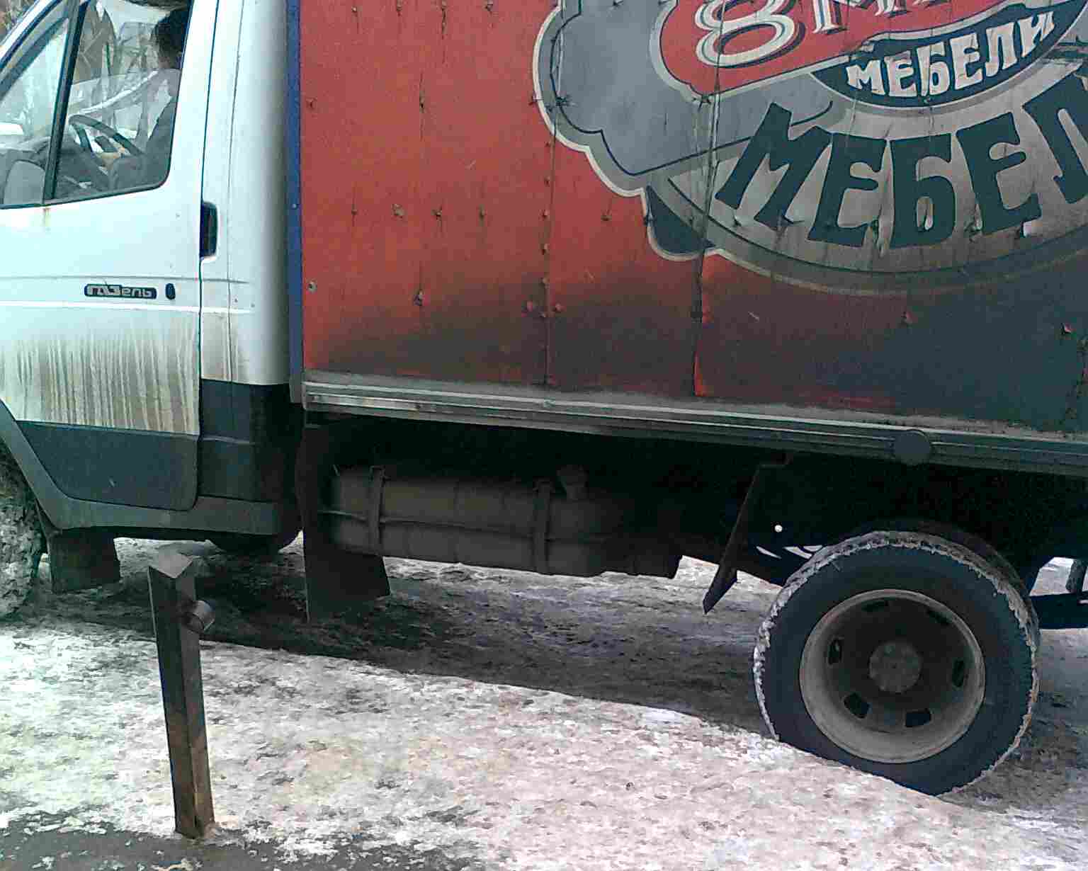

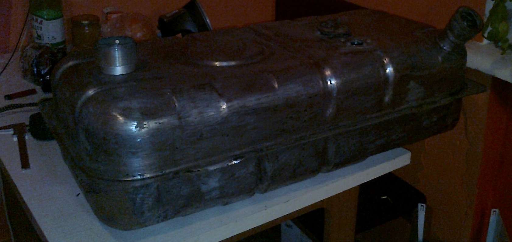

Господа, доброго дня.
Так же как и Вы, был озадачен выбором бака.
Увидел автомобиль, а у него так же, как и на дельтике, есть бак.
Хороший бак, большой, железный.
Красят на Газе отвратно, так что краску пришлось смыть, и теперь бак готов принять свежую краску.
Бак газелевский:
64 литра
8,5 кг
покрытие цинк
отверстия под датчик уровня топлива и топливозаборную трубку.
цена 2,7 тр. (брал беушным)
в левом углу,- не деталь бака, а деталь спутника, она же пепельница.
мля, никак курить не брошу.
Василий.

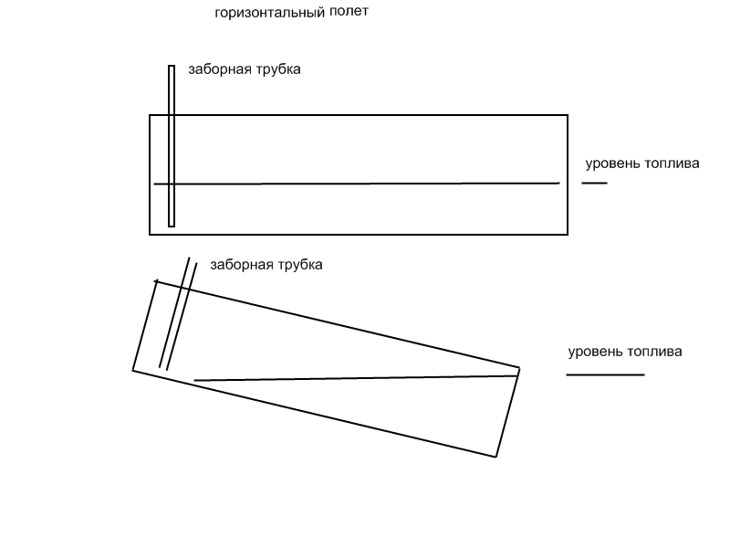

минус плоского бака. О железе  :-/
    5,7 КБ · Просмотры: 106
Алексей, а что тут удивительного - материал сталь!
А напомните-ка мне сколько весит Ваш пластиковый бак, и каков объем его?
А тот пластиковый бак, от лодки, который вы советовали на форуме, сколько он весит и объем оного?
А Вы то сами сколько весите, вот то-то, а я вешу 76кг!
Да, тяжеловат бак, но кому сейчас легко!
На данный момент, у меня бак как у «большой», на сорок литров и весом 3,5 кг, но его заразу больше не выпускают.
Аккуратнее с самодельными баками. На дельталётах одного уважаемого мной конструктора баки трескались по шву через несколько часов эксплуатации. Оказывается конструктор этих баков учился в своё время на конструктора ракет. А у ракет, как известно, ресурс равен времени работы на активном участке траектории, то есть несколько минут. Вот и проектировал он баки с учётом ракетных технологий. :-/
Все просто, летите в противоположную строну, и заборная трубка окажется на нужном месте.
или трубку заборную переместите, или бак разверните на 180 дегризов.
а можете его поставить вертикально
а еще лучше, перед тем как писать – немножко подумать.
