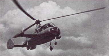

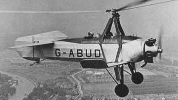

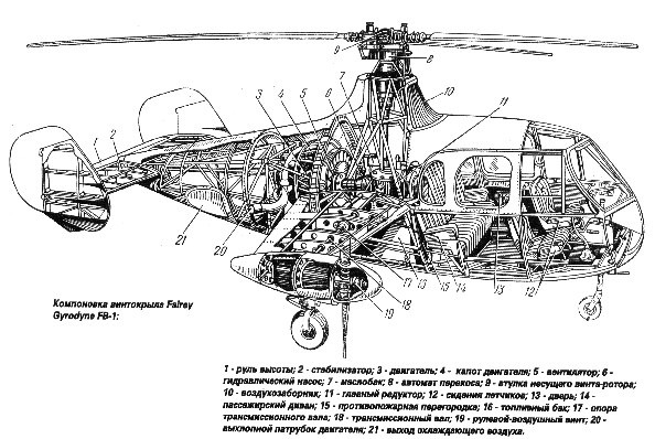

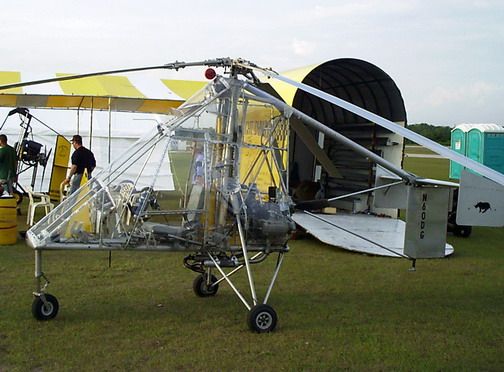

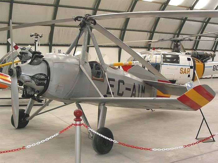

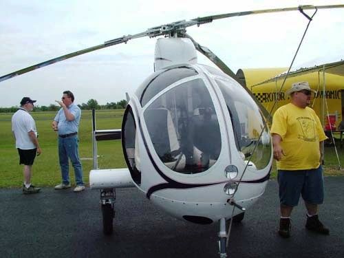

вот несколько фото из прошлого и настоящего
    19,7 КБ · Просмотры: 172
    77,4 КБ · Просмотры: 202
    39,3 КБ · Просмотры: 157
и еще
    67,3 КБ · Просмотры: 158
    13,4 КБ · Просмотры: 143
    29,5 КБ · Просмотры: 175
