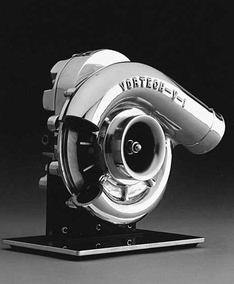

Системы Вортекс тоже из говна и палок?
Важен подход!
С Вортекс знакомые на Мустанге уже 5 лет пылят, всё на месте. Причем видел редуктор, и ремень, и шестерни.
Расскажите о компрессорах типа Вортекс.
Я так понимаю, у них есть всё то, что исключает поломки в обсуждаемой системе - обгонная муфта (или демпфер крутильных колебаний), шестерёнчатый редуктор (но, вроде, не планетарный, шкивы ременной передачи большого радиуса, исключающие проскальзывание и переминание на изгибах)
Итак, это он, kompresor Vortech?
Идиот.
www.auto-turbo.ru/images/stories/k.jpg
Видите два шкива ( такие круглые штучки) так вот между ними такая фиговинка намотана - это ремень. Вот он и разлетается. Специалист по ГТД на салфеточной тяге. Вы хоть объект спора в интернете посмотрите с РАЗНЫХ сторон.
Оказывается, что на этой картинке не Вортекс, а ProCharger, спецы утверждают, что у них характеристики поинтереснее.
Вортекс сделан попроще, внутренний редуктор не шестерёнчатый, а ременной, и вправду, игрушечный, зубчаторемённый и с маленькими радиусами.
Тогда почему Вортексы работают?
