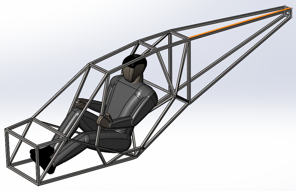

С 28кг 4-тактным мотором мощностью 25лс и винтом прямого привода, на сварной раме из AISI-201 нержавеющих трубок реально уложиться? Такие трубки вообще годный материал для фюзеляжа? Привлекает что устойчивы к коррозии, неплохо варятся.
Трубы из нержавейки вполне пригодны для изготовления сварных ферм, если учитывать особенности нержи при сварке. Но для 115-килограммовой категории, вряд ли получится, т.к. и алюминиевые стержни, в большом количестве, выходят из 12 х 12 х 1 мм: прикиньте равную по весу, трубу из нержавейки.
SolidWorks говорит что такая ферма из 20х20х1 трубки будет весить 19-20кг. По симуляции - вроде должна с двойным запасом держать 4 кратную перегрузку до достижения предела текучести в концентраторах напряжений, но может это я неверно расставил точки приложения сил в симуляции? В целом, фюзеляж такого типа из тонкостенной нержавейки для парасоля годится?
И ещё вопрос, можно ли делать боковые двери элементами укрепления фермы от складывания, как на Ваз-2108? С пустыми проёмами сверху и снизу сильная изгибающая нагрузка на трубы.
Ферма Су-26, имеющим взлетный вес за 800 кГ, эксплуатационную перегрузку 12g, и силовую установку в 400 л.с и 350 кГ весом, весит 51 кГ.
Сравните со своей весовой культурой.

Прошу прощения, вероятно плохо смотрел, но таких "С [highlight]28кг 4-тактным[/highlight] мотором мощностью [highlight]25лс[/highlight] и винтом [highlight]прямого привода[/highlight]" не нашёл. Первоначальный вопрос возник из-за оптимистической величины в 28кг.
Прошу прощения, вероятно плохо смотрел, но таких "С 28кг 4-тактным мотором мощностью 25лс и винтом прямого привода" не нашёл. Первоначальный вопрос возник из-за оптимистической величины в 28кг.
Свой Зонгшен 620 взвесил, безмен показал 30кг без глушителя и фильтра, а ещё можно облегчить маховик на пару кило по методу Юрия Ера, снять ручной стартер, а стартер и генератор заменить на компактный и лёгкий стартер-генератор. Но без редуктора не обойтись, так как вал без подшипников, надо внешние городить. Сам корпус усилие тяги винта выдерживает. То есть с винтом, обвесом и крепежом минимум 35кг, или если обойтись совсем без маховика и с винтом на оси на упорных подшипниках, то будет около 30кг, или 28 без винта. На планер остаётся 80кг, маловато. И он одноциллиндровый, будет колбасить. Хотя на руках держал заведённый поменьше - терпимо.
Но Ультралёгкий Парасоль задумывался как массовый самолётик, наверно для безопасности переоблегчать планер не стоит ради более экономичного мотора.
