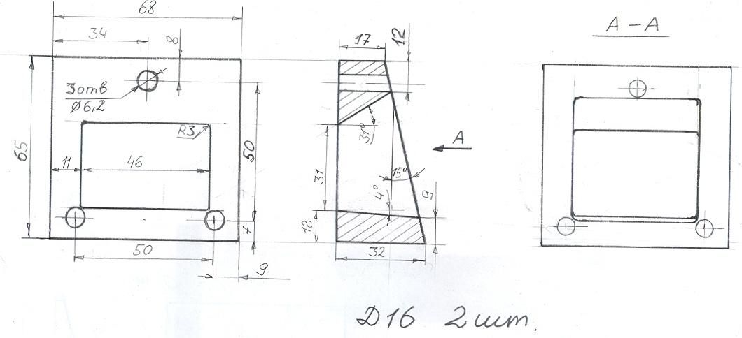

Был чертеж как сделано, вроде на форуме авиомастера выкладывал не найду :-? Вообщем от Совы подходят, но нужно разширять под них впускное окно ставить проставку, если никогда такими делами не занимался тежело обьяснить.

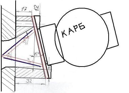

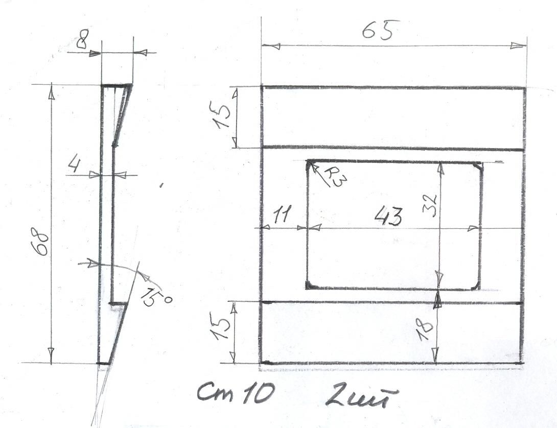

Кароче .... в подсобранном движке ставиш поршень в вмт рисуеш по верней кромке впускного окна на поршне и боковые стороны , внизу поршня оставляеш полоску 7-8мм ну и конечно радиусы как положено в углах и кромках, вот кстати нашел чертеж проставки между корпусом клапанов от совы( ковровца) и цилиндром , я их тогда заказывал из люминя, когда эту проставку прикрутиш к цилиндру видно будет сколько "мяса" нужно снять с впускного окна чтоб там стал корпус клапанов(домик).
    43,7 КБ · Просмотры: 192
а это заготовка к переходнику, ставится между "домиком" и карбом, на том движке для упрощения я оставил один карб и эти заготовки соединил в один  ну как штатный рысевский  впускной патрубок, только из стали тольщиной 0.8мм сварил. Вообщем Клиент отвечаю после такой переделки движок стал другим  🙂
    62,5 КБ · Просмотры: 172
В сборе должно получится приблизительно так
    31,7 КБ · Просмотры: 182
hasan, спасибо за эскизы. Хочу уточнить пару моментов:
Какой смысл в установке карбюратора под углом?
Если это необходимо, то,  думаю, проще бы деталь с рисунка  __________1.JPG выполнить плоской и из дюраля 5 мм, а для прижима использовать отрезки толстостенной трубки с косым срезом одного из торцев (как на прилагаемом эскизе).

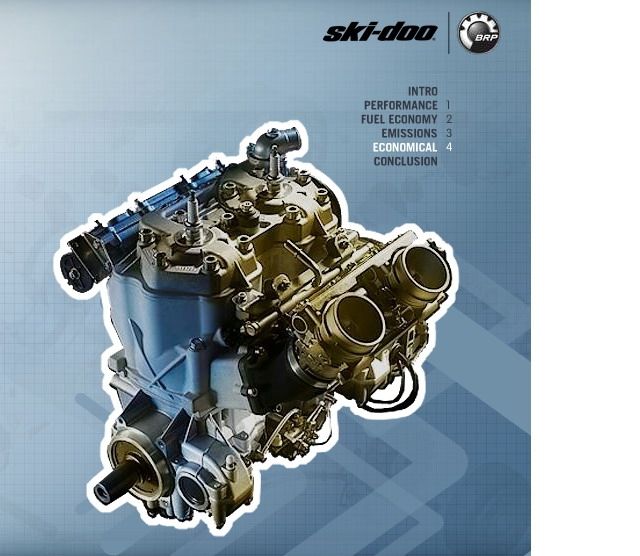

Во первых угол продиктовало наличие "мяса", там по другому не уместить домик,  да и угол поидее нормально по науке получается, да и не я это придумал посмотри к примеру на это.  Кстати карб я на снегоходе установил прямо, рисунок этот как бы схематичный, там я просто кампоновку проставки, домика и впускного окна показал, под углом стоит домик с клапанами
    58,9 КБ · Просмотры: 217

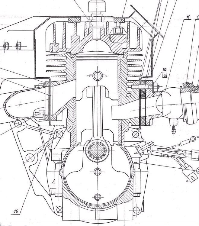

Вот нашел чертёжики, как было  и как стало после установки лепестковых клапанов, судя по тому как место хватило впритык, внатуре образец этого движка и был с ними, а наши решили что можно обойдтись без них, какой же всетаки главный конструктор был урод 😡
    110,7 КБ · Просмотры: 211

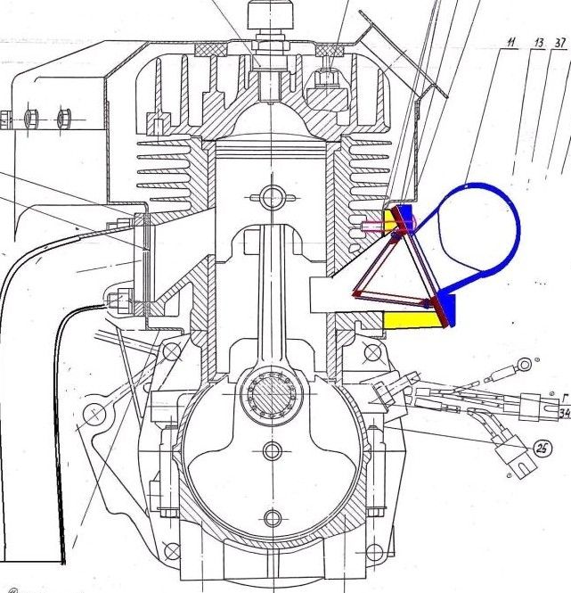

а вот после переделки
    94,9 КБ · Просмотры: 219
