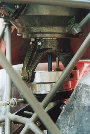

Уважаемые вертолетчики , кто расскажет - как работает механизм изменения циклического шага , тарелки автомата перекоса не видно снаружи.
А кто знает про эту машинку - сколько их в Россию попало , падали ?
Может фотки интересные у кого.

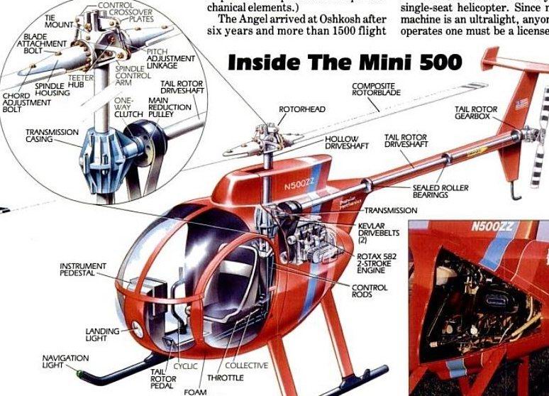

Это логично, ибо АП внутри фюзеляжа. К голове НВ внутри полого вала проходят две палки, они и передают перекос от тарелки АП к голове НВ.
Т.е. вариация схемы "паук"...
Типа того:

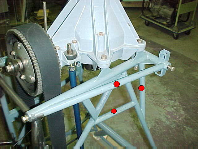

На картинке- редуктор НВ и приводной шкив:

Подкиньте ,пожалуиста,еще фоток внутренностей мини , и всеже не до конца ясно , как двумя палками можно общим и циклическим управлять.Интересно , а не бродит ли по инету электронная версия мануала по сборке , регулировке и обслуживанию ?

Сложного ничего- тарелка АП внизу главного редуктора НВ, затем двумя палками(паралеллограмм) управляющие ходы передаются на качалку головы НВ.
Можно в поиске задать "CH-7 angel" и "Mini-500 drawings"...
Так или иначе, эти механизмы есть в "Конструировании вертолётов" Братухина.
