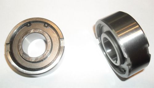

А что за обгонные муфты? Самопал? есть готовые и нечего городитьогород)
от 5 см до 10 см на любую форму -вес!!! это не гидра трансформатора что с декстроном работает 😉
от 5 см до 10 см на любую форму -вес!!! это не гидра трансформатора что с декстроном работает Подмигивание
http://pkmoscow.ru/products/?categories=8
Спасибо огромное. На ибее вон даже есть http://www.ebay.com/itm/NEW-CROSS-MORSE-GFR-30-B-STIEBER-CLUTCH-ASSEMBLY-GFR30B-/190775711660?pt=BI_Heavy_Equipment_Parts&hash=item2c6b1e57ac 500Нм держит, по оборотам нормально. Хочу использовать мотор с мотоцикла, как раз подойдёт к выходу с коробки.
